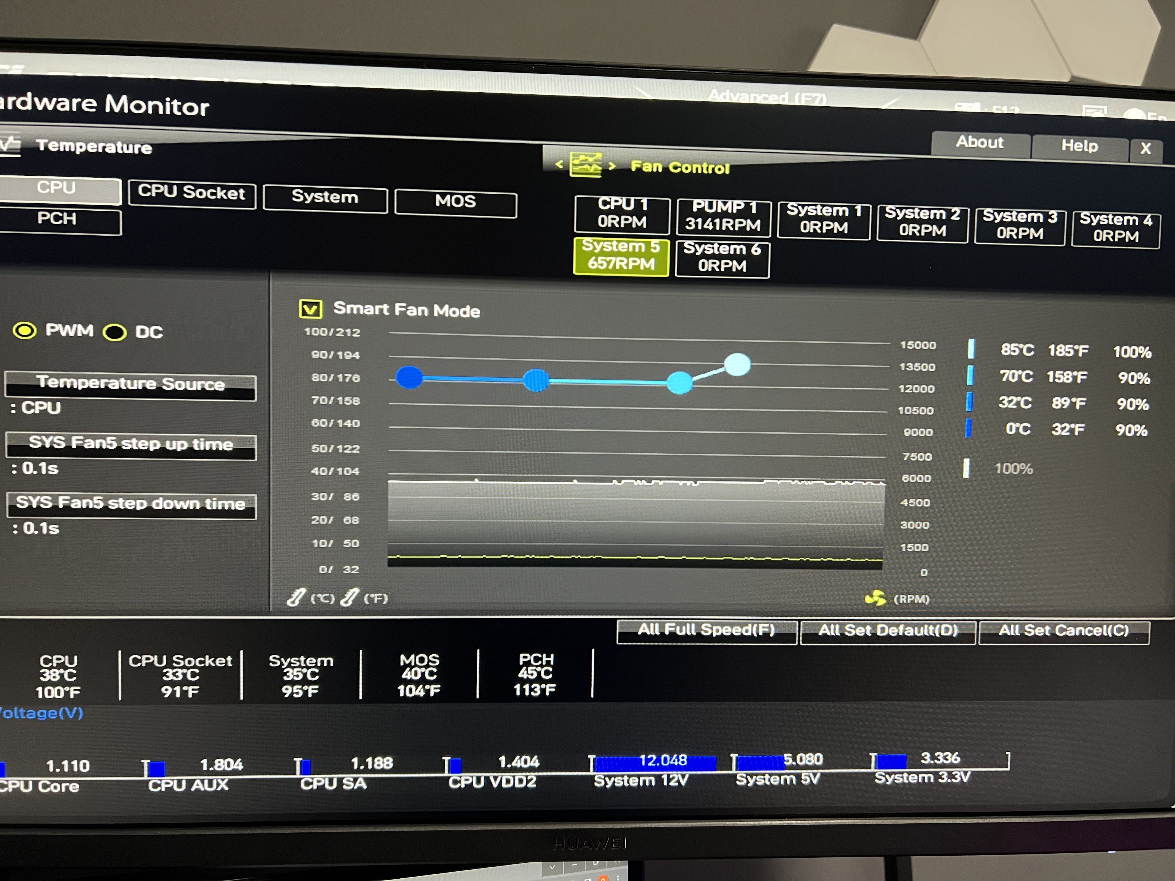

ich habe gestern meinen PC zusammengebaut und habe nun das Problem, dass ich die Lüfterkurve nicht anpassen kann.
Ich sehe in jeglichen Tools die RPM der Lüfter (Würde sagen auch korrekt), sogar im BIOS.
Aber selbst nach abändern der Kurve werden die Lüfter nicht schneller.
Liegt es vielleicht an meinem Anschluss?

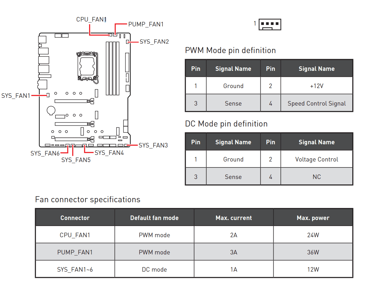

Ich habe die AIO Pumpe auf PUMP_Fan1 und alle meine Lüfter über ein Hub an Sys_Fan5 angeschlossen.
Muss CPU_Fan1 zwingend belegt sein?

vll ist der sys fan5 zu schwach
in der regel haben die cpu fan header und die pump header den meisten bums. wie viele fans hängen den an dem hub?

Mit dem Tool "FanControl" kann man Sensoren auslesen lassen. Wenn ich das mache, werden die Lüfter kurz schneller beim scannen.
Am Ende kann er aber sie aber trotzdem irgendwie nicht ansteuern.
ja. das ist am ende auch nur ein normaler header mit mehr bums
ich bin jetzt allerdings auch der meinung dass der hub den saft bringen muss denn 1 cpu header reicht dann irgendwann auch nicht mehr aus^^

Was ich übrigens vergessen habe zu sagen. Die Geschwindigkeit der AIO kann ich auch nicht anpassen. Obwohl die auf PUMP_Fan1 angeschlossen ist

Nachdem ich jetzt die AIO Pumpe mal auf CPU_Fan1 gesteckt habe, kann ich die Pumpe per DC steuern.
Jetzt ist nur noch die Frage wie ich das mit den Gehäuselüftern hinbekomme.
Soll ich die anderen Lüfter dran lassen und einfach nur mal einen einzeln an Sys_Fan2 anschließen? Ob der dann steuerbar ist? Oder alle anderen abstecken?
Also wenn ich einen von den 3er Packs direkt ans MB anschließe kann ich die Lüfter steuern
Ist das dieser Uni Hub? Der wird per Software über USB gesteuert. Den 4-Pin verwendet er wohl nur zur Weitergabe einer Lüfterdrehzahl o.ä..
Oh man ja Tatsache. Ich habe Bios, Mainboard Software und FanControle Software probiert ohne Ergebnis.
Mit Lian Li Software geht es.
Ich dachte, wenn ich es im Bios nicht steuern kann dann nirgendwo.
Danke dir :)
