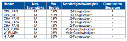

Andere überlegung ist das ich 2 cpu fan out hab.
Da könnte ich doch auch sonst 2 y kabel ran.
Das müsste doch noch von der leistung reichen.

1,2A finde ich schon viel für einen Ausgang.
An einem asus maximus xi hero
Gut dat is schon ein wenig aber dennoch nicht unmöglich...
Das ist die Tabelle zu deinem Board, was spricht gegen eine Nutzung von CPU_FAN und CPU_OPT (zusammen geregelt wie du oben bereits erwähnt hast) bzw H_AMP(ok der ist nicht sehr empfehlenswert da gibt es teilweise ein sehr komisches Regelverhalten)
