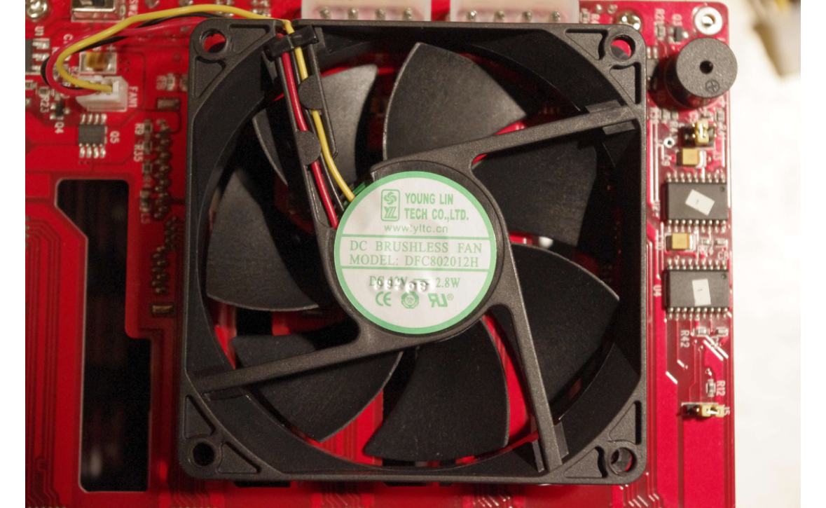

Hi Zusammen,
ich stehe gerade vor dem Problem an meinem Intertech SNT 3051 5 Bay Wechselgehäuse den Lüfter zu wechseln bzw. zu entfernen.
Das Problem ist, dass das Gehäuse einen eingebauten Speaker hat und piepst wenn kein Lüfter angeschlossen ist. Den Lüfter kann ich nicht ohneweiteres wechseln weil es ist ein „mini 3 pin“ Anschluss.
Habt ihr vielleicht ne Idee wie ich den Speaker deaktivieren bzw. wie ich einen 4Pin Standard Lüfter anbringen kann.
Hab schon gegoogelt und bin auf diese Seite gestoßen. Weiß aber nicht wie man das Problem beheben kann.
Sonst ist es unerträglich laut wenn der Lüfter läuft.
Hier der Link zur Seite wo das Problem ebenfalls beschrieben wird.
Sonnige Grüße
MasterD

An sich hast du mehrere Möglichkeiten.
1. Laut Datenblatt gibt es einen Jumper, mit dem du die Lüftergeschwindigkeit regeln kannst. Ist der Lüfter zu laut und die Temps deiner Platten lassen eine niedrigere Geschwindigkeit zu, stell sie runter.
2. Wenn das nicht reicht oder der Lüfter mal kaputt ist, besorg dir einen 3-Pin 80mm Lüfter (gibts auch von Noctua https://noctua.at/de/products/fan?size=2647&connector=10&voltage=12), schneide den Stecker des alten und des neuen Lüfters ab, etwas Schrumpfschlauch über jede Ader und verlöte anschließend den Stecker des alten Lüfters mit dem neuen Lüfter. Schrumpfschlauch drüber und fertig.
3. Nicht unbedingt eine Empfehlung, aber du kannst den Buzzer natürlich auch einfach ablöten. Dann hast du aber keinen Alarm, wenn dir wirklich mal der Lüfter stirbt und deine Platten vor sich hin köcheln
Ich hatte mit meinen Backplanes das gleiche Problem, weil selbst mit jumper auf niedrigster Stufe der Original-Lüfter viel zu laut war.
Ich habe mir dann einen 80mm-Lüfter mit 15mm Dicke besorgt. War ein Noiseblocker, glaube ich. Dann habe ich den Kunststoff von der 3-Pin-Buchse auf dem PCB vorsichtig mit einer Zange abgezogen und den Lüfter einfach auf die offenen Pins auf dem PCB gesteckt. So kann man alles wieder rückbauen. Etwas problematisch war es noch das überschüssige Kabel vom Lüfter unterzubringen, aber das hat auch geklappt.
Das dürfte ein Molex PicoBlade Anschluss sein (1.25mm). Mein Rat wäre, dass du dir so einen Stecker besorgst und dir einfach selbst ein Adapterkabel bastelst (falls du einen Lötkolben und einn Multimeter hast).
Ich würde PicoBlade Stecker auf normale 12V Buchse empfehlen. Dann kannst du den Lüfter bei nem Defekt sehr leicht austauschen.
Alternativ kannste dir mit dem Kabel und ner Temperaturgeregelten Lüftersteuerung sogar ganz ohne Löten (der Anschluss wird via Klemme angeschraubt) eine temperaturabhängige Lüftergeschwindigkeit hinkriegen (die im Link bitte nur als Beispiel ansehen, ich hab keine Erfahrung damit - nicht das dir die Bude abfackelt).
Übrigens: Falls ein größerer Lüfter reinpasst, würde ich das Empfehlen, dann wird mit weniger Drehzahl mehr Luft bewegt. 80mm sind relativ laut verglichen mit 120mm z.B.

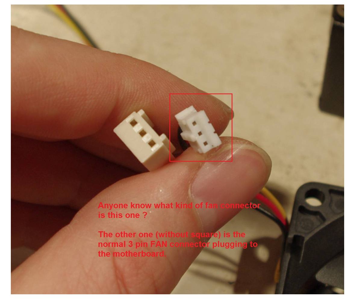

Für mich sieht es auf dem Bild nicht nach 1.25mm aus. In dem verlinkten Thread auf overclock.net gibt es auch den Hinweis auf einen Anschluss mit 2.00mm Abstand.

das Bild zeigt das da schon ein kleiner Unterschied zwischen dem mini3pin und Standard 3pin female ist

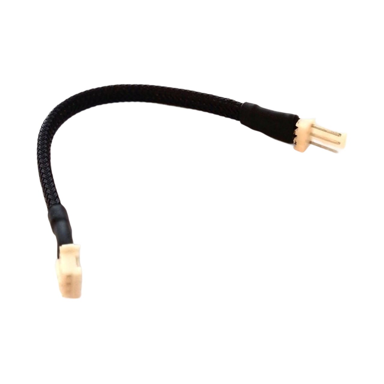

Hab so nen Adapter gefunden … ist das der richtige?
Könnte passen. Weißt du halt erst, wenn du ihn gekauft und getestet hast. Von Bildern oder Maßen kann man da nur grob schätzen, sieht aber so aus als wäre das gut möglich das es passt.

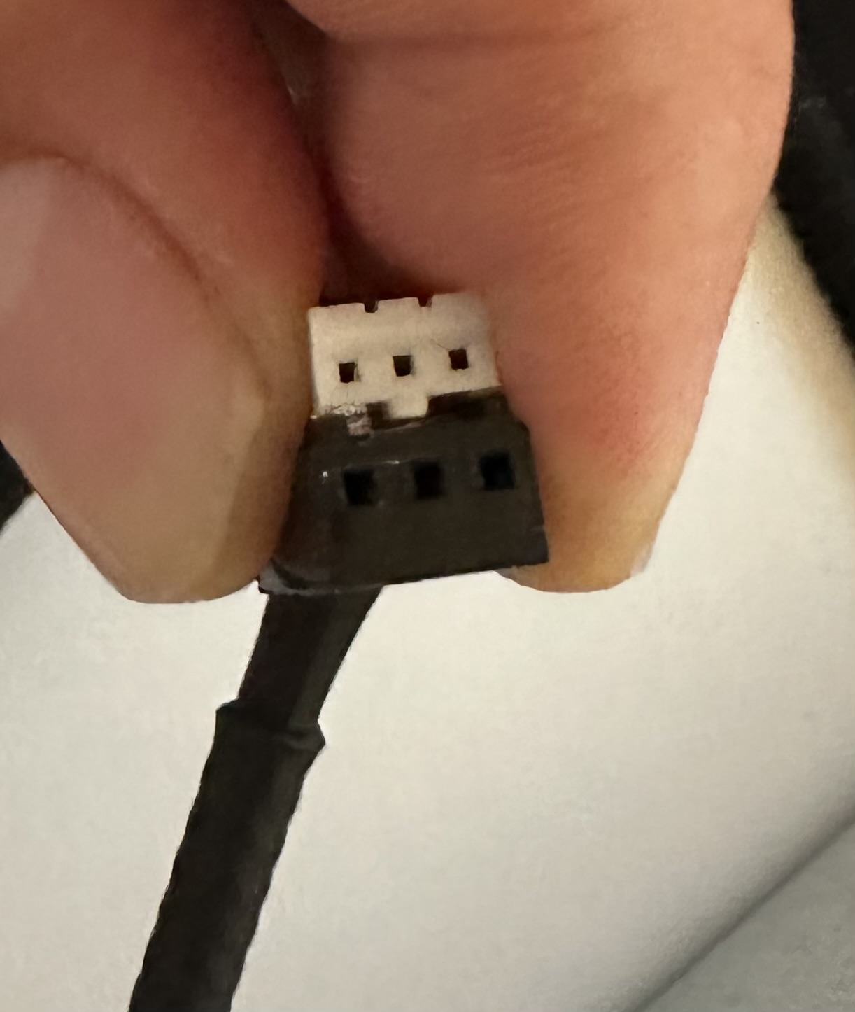

Also ich konnt es nicht länger aushalten… hab jetzt den diesen Plastikstecker auf der Platine vorsichtig mit ner Zange abgezogen.
Hab dann den 3PIN noiseblocker angesteckt… aber hier muss man vorsichtig sein denn man muss richtig rum stecken.
Nun läuft das System sauber ohne lauten Lüfter.
Danke nochmal an alle für die Tipps besonders von craxity für den Hinweis!
