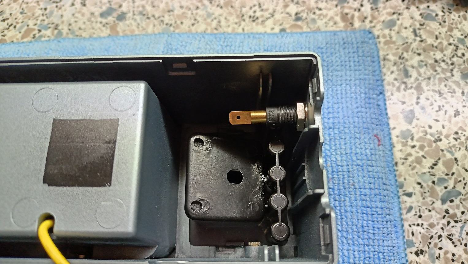

Habe heute Nachmittag die Teile bekommen um den Ständer umzubauen :)
Hat mich ganz schön Nerven gekostet, weil man soviel verschiedenes Werkzeug brauchte.

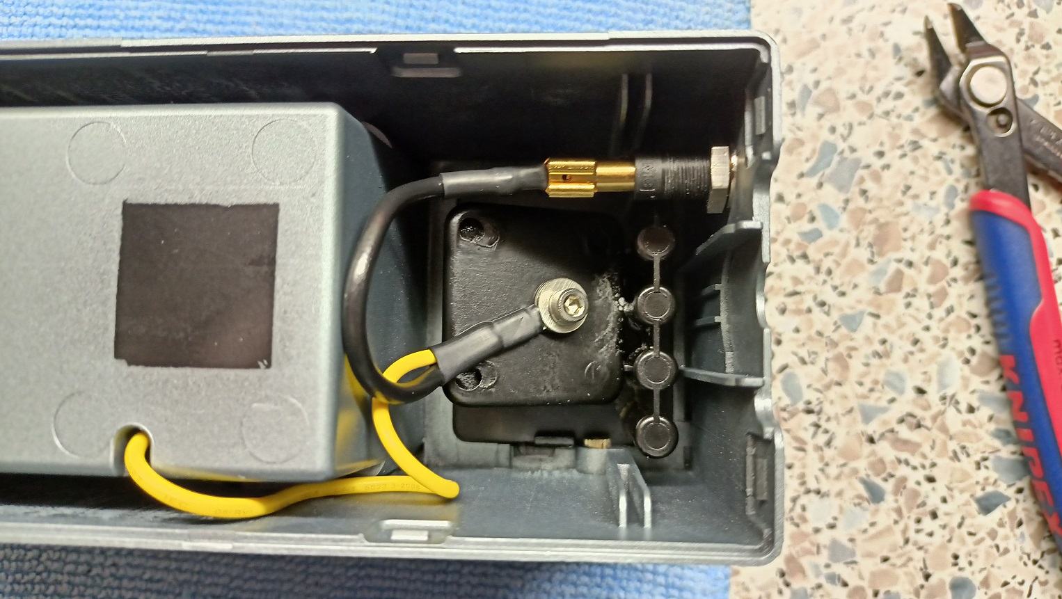

Als erstes wird angezeichnet wo der neue Anschluß hin soll.
Habe mich dafür entschieden das ganze an die Seite zu versetzen wo mehr Material und Steifigkeit vom Gehäuse her war.
Die alte Durchführung kann man nicht wirklich verwenden damit es vernünftigt hält. Habe dafür nun 8mm Karosserie Stopfen bestellt.
Der Bereich dort ist 1mm dick.

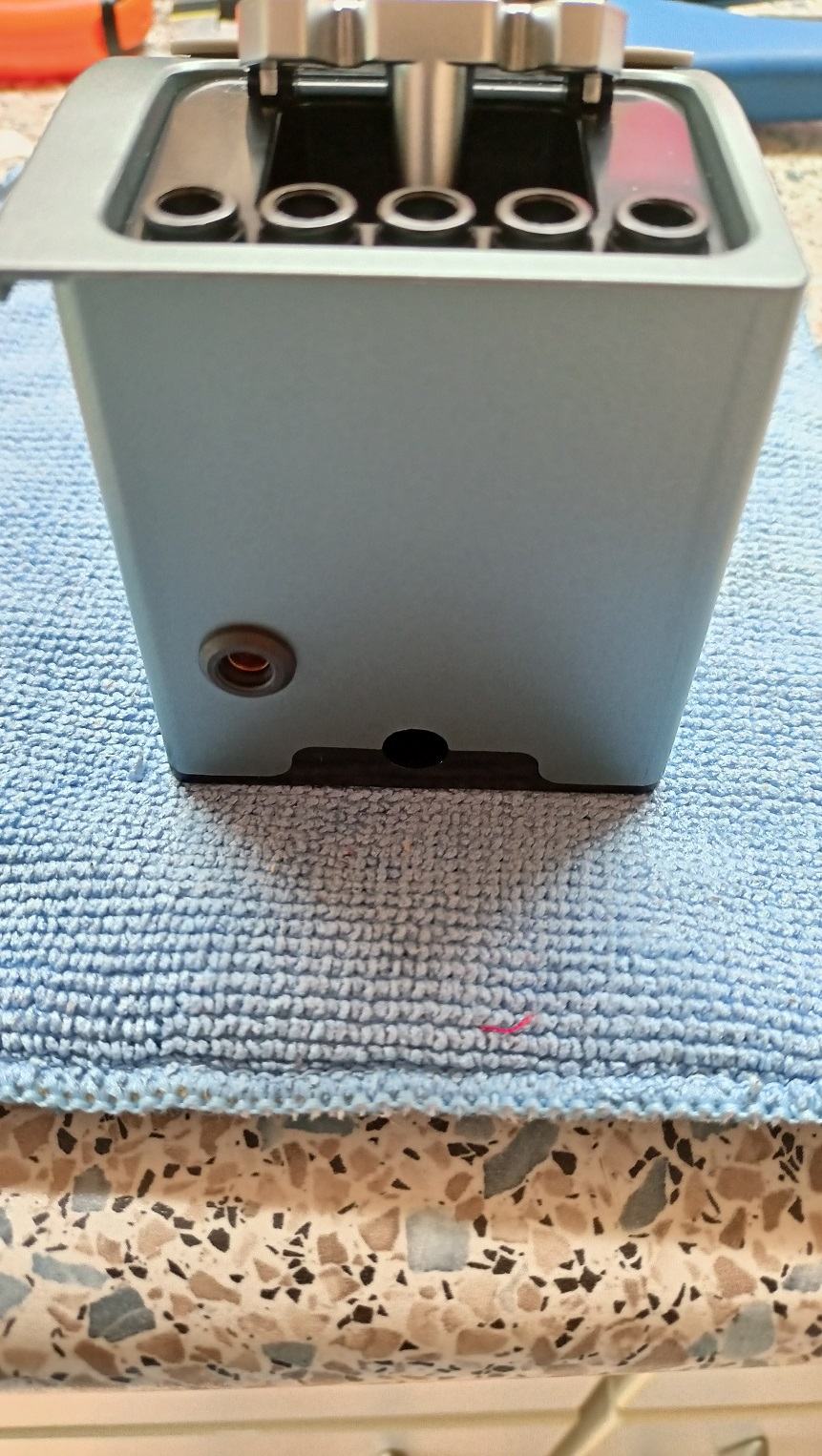

Weiter gehts, nachdem die Position bestimmt ist, Körnen und in mein Fall ein 8mm Loch bohren und anschließend entgraten.
Verdammt wenig Platz um die Mutter anzuziehen.

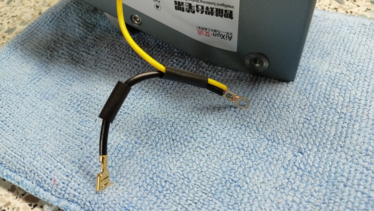

Nachdem das erledigt war Zangen fürs Crimpen suchen und die passende Stecker/Kabelschuhe.
Noch ein bissel Schrumpfschlauch drauf und dann das Ganze wieder anschrauben/feststecken.

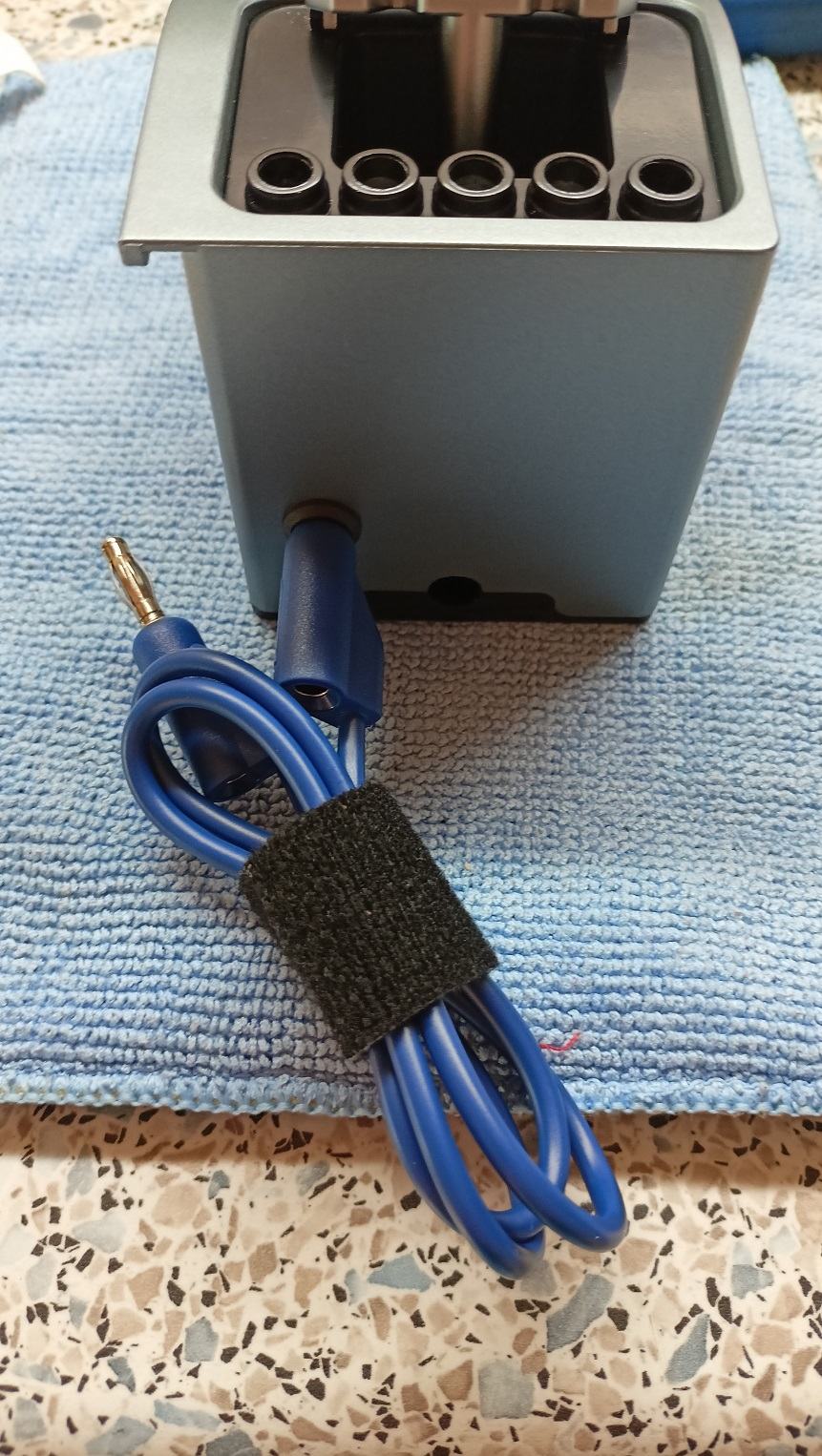

Alles wieder zusammen bauen und freuen das man nun ein abnehmbares Kabel hat :bigok:

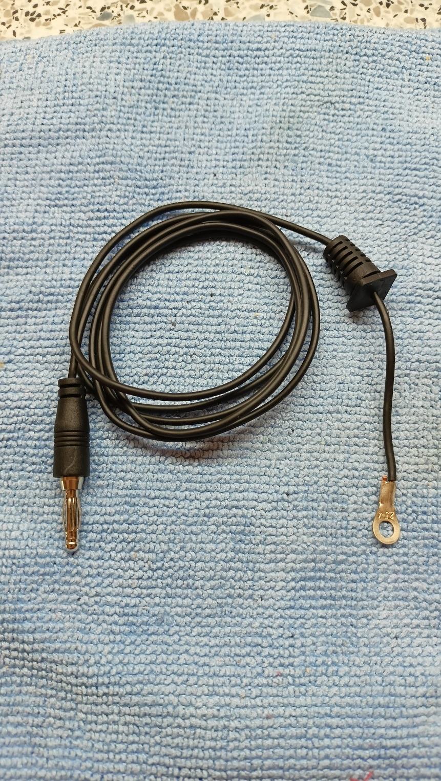

An das alte Kabel (Staender7) könnte man ein weitern Bananenstecker machen falls mans weiter nutzen will.
In mein Fall war es so das eine 0,5m Messleitung 2€ gekostet hat und somit billiger war als der Bananenstecker :shot:
Bin ganz zufrieden wie das Endergebnis geworden ist.
Womit ich nicht so gerechnet habe ist wie teuer der Kram ist den man noch alles braucht.
Obwohl ich schon vieles da hatte musst man trotzdem Kleinigkeiten wie Crimp Stecker kaufen.
Man brauch zwar nur ein Stecker, aber man muss trotzdem das 50er Pack kaufen :d
Viel Spaß beim nachmachen ;)

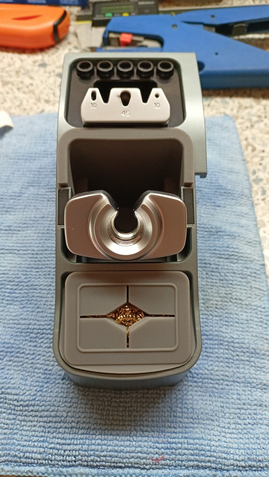

2. Der Ständer.
Wie ja schon vorher beschrieben finde ich den Ständer nicht auf dem selben Level wie die Verarbeitung der Station selber.
Ich vermisse ein Bereich für ein nassen Schwamm, das die Anschlußleitung abnehmbar ist und was nun dazu kommt eine weitere Silikonmatte im Fach der Messingwolle.
Ich weiß nicht genau was die sich gedacht habe, aber das Fach wo die Wolle drin ist ist auf Plastik. Der Silikonspitzschutz (den ich sehr lästig finde) schützen aussem um die Wolle das Plastik.
Wenn man aber zu tief in die Wolle eindringt geht es durch in den ungeschützen Plastikboden.
Die Wolle hat auch nicht gerade viel Widerstand sodass ich denke das es ruckzuck passiert, vorallen da man durch den Spritzschutz nicht nicht viel sieht.
Hier würde ich empfehlen sicherheitshalber auch ein Stück Silikon Matte unter die Wolle zu tun.
