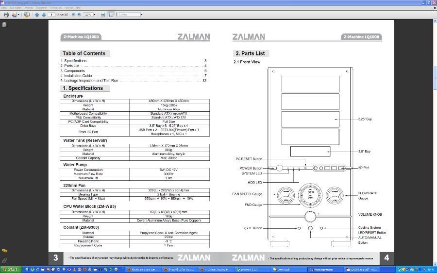

Hab noch nichts dazu gefunden wie die steuerung läuft. In nem review steht was von fan and pump low/high. Was aber blöd wäre wenn nur pumpe+fan gleichzeitig runtergeregelt werden können.
also die Durchfluss Menge und Lüfter Geschwindigkeiten sind, einmal Temperatur gesteuert unabhängig über eine Automatik. Und dann gibt es noch eine manuelle Steuerung die wiederum mit den großen Bedien-Handrad zu bedienen ist. Das heißt damit kann man die Lüfter Geschwindigkeiten und Durchfluss Menge nur synchron über drei Stufen steuern.
eine externe Lösung find ich nicht so gut. Die Daten der Pumpe:
• Leistungsaufnahme: 6W, DC 12V
• Max. Durchflussrate: 300 Liter / Stunde
• Förderhöhe: 1,8m
Caseking.de » Gehäuse » Zalman » Zalman LQ1000 Z-Machine Liquid Cooled
Durchfluss über Temp steuern? Sowas macht man nicht :fresse:, da kannst du ja anscheinend nichts für.
Die Pumpe ist schon ok, hat ja immerhin mehr Power als ne 1046.
wenn ich das groß Bedienrad drehen in manueller Betriebsart kann man sehen an der optischen Durchfluss anzeige, das sie schneller sich dreht oder langsamer . Du meinst immer vollen Durchfluss?

der in den Daten eine Pumpe mit Maximale Förderhöhe: DC12-400: 4,00m und ein pumpe mit DC12-260: 2,60m wieleicht hat es mal eine Pumpe gegeben wie sie zalman verbaut hat (DC 12V Max. Durchflussrate: 300 Liter / Stunde) anders geschrieben könnte es heißen: DC 12V-300:1,80m
