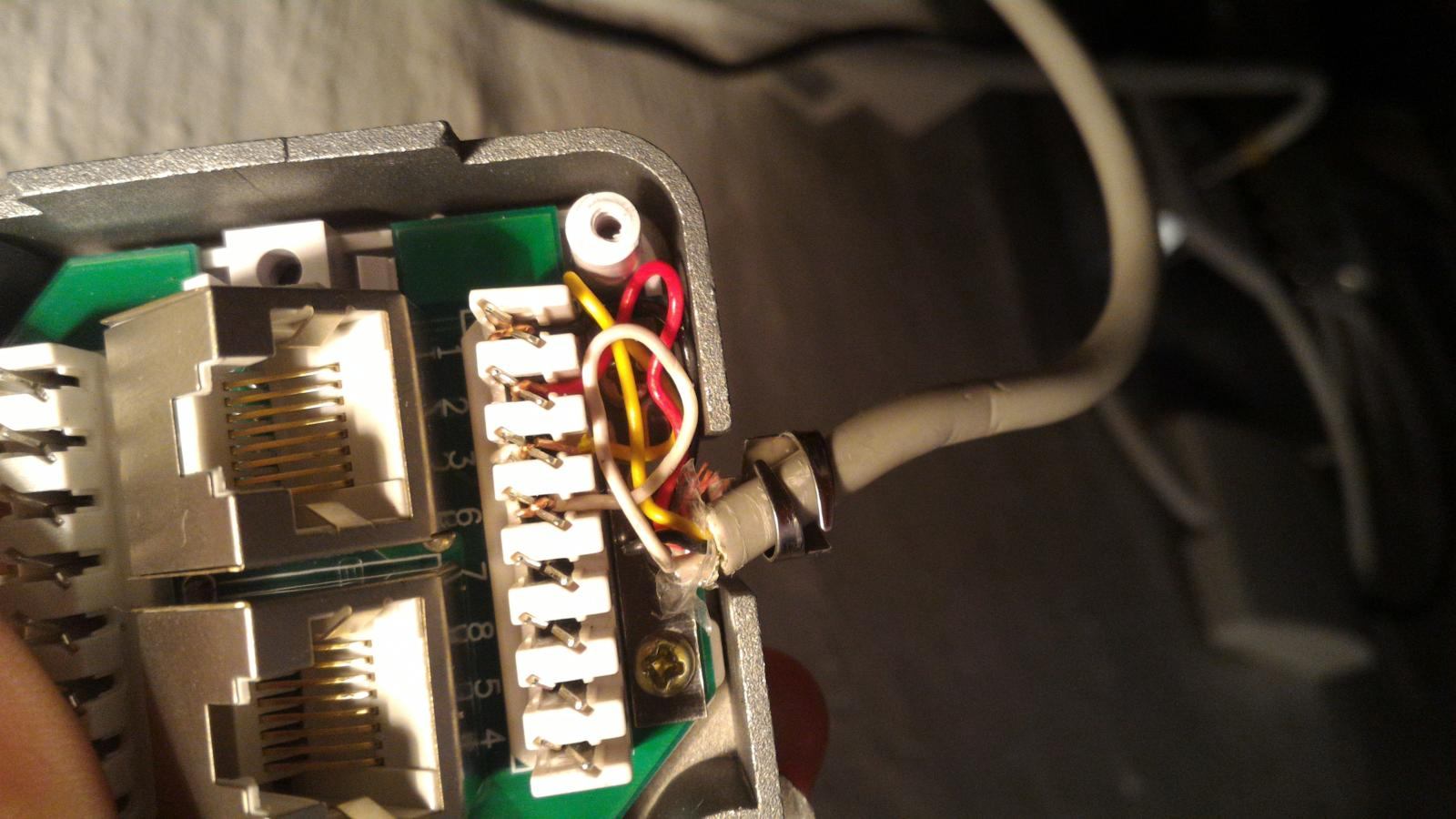

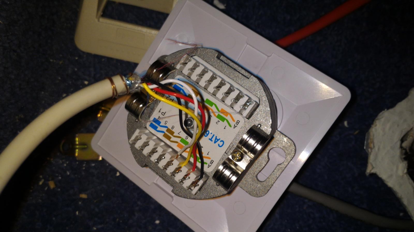

Habe mir heute zwei RJ45 Netzwerkdosen besorgt und die 4 Adern jeweils angeschlossen.
Nur leider bekomme ich keine Verbindung mit meinem Laptop aufgebaut bzw. die Netzwerkkarte bekommt gar nichts mit, als wenn nichts angeschlossen wäre..
Unten findet ihr meine aktuelle Belegung der beiden Dosen. Ich habe gelsen, dass man bei 4 Adern die Klemmen 1,2,3 und 6 belegen soll. Das habe ich auf beiden Seiten getan, da heutzutage die Switches/Netzwerkgeräte von alleine merken, ob eine Crossover oder direkte Verbindung vorliegt, richtig? An der Netzwerkbuchse im Keller ist die Fritzbox via Crossover-Kabel angeschlossen und im OG habe ich es auch mit einem Crossover-Kabel am Laptop versucht - ohne Erfolg :-(
PS: Ich habe jeweils auch beide RJ45 Anschlüsse der Buchsen ausprobiert.
"Fritzbox-Seite":

Dose im OG:

Danke, aber Paar 2 (Pin 1 und 2), sowie Paar 3 (Pin 3 und 6) habe ich doch angeschlossen? Oder muss ich auf der anderen Seite das ganze spiegelverkehrt anschließen?
Lernen du musst die Doku richtig zu lesen junger Padawan.
Paar 1: Pins 4, 5
Paar 2: Pins 1, 2
Paar 3: Pins 3, 6
Paar 4: Pins 7, 8
Bei der Verwendung der Paare 2 und 3 ergibt solche folgende Pinverwendung:
1,2,3,6
Wer anderes behauptet hat keine Ahnung. Das ist seit 20 Jahren so!
Die Belegung 4,5,3,6 ist ISDN-Beschaltung. 100Base-T verwendet unter keinen Umständen die Pins 4,5.
@Fisch
Alles richtig!

Die obigen Bilder sehen prinzipiell richtig verdrahtet aus, wobei ich ein paar Euro für ein LSA-Werkzeug zum Auflegen durchaus noch investieren würde, dann kann man zumindest dort sicher sein, dass der Kontakt auch hergestellt ist. Ich tippe mal, dass irgendwo auf dem Weg noch weitere TAE-Dosen sitzen, bei denen dann nur 2 Adern durchverbunden sind. Gibt es auf dem Weg vom Keller noch weitere Telefondosen im Haus? Kommen im Keller noch weitere Telefonkabel an? All das lässt ggf. Rückschlüsse zu. Auch kannst du mit einem Multimeter mal rudimentär die Adernpaare auf Durchgang prüfen, um den Fehler weiter einzugrenzen.

Nein. Du hast sie erstmal fälschlicherweise abisoliert und dann reingewürgt. Vermutlich hat dort mindestens eine Anschlussstelle keinen Kontakt. Kaum ein Ungeübter bekommt LSA+ ohne Anlegewerkzeug brauchbar aufgelegt. Kauf' Dir einfach das entsprechende Werkzeug (es gibt das auch für so wenig Gebrauch als Plastiktool, z.B. bei Voelkner oder Conrad, ist aber im Vergleich viel zu teuer) und mach' das nochmal.
Eine andere Fehlerursache kann der schon erwähnte Grund sein, daß gar nicht alle Adern durchgehend sind, sondern auf dem Weg irgendwo noch eine Dose dazwischen hängt. Das kann man aber, wenn man es nicht zu 100% weiß, durch Messen herausfinden.
Ich weiß zwar nicht, warum heutzutage überhaupt noch jemand "Crossover-Kabel" hat, aber egal, auch damit sollte es funktionieren.
Und mit etwas Pech mit dem Gewürge schon bei beiden Anschlüssen die LSA+-Klemmanschlüsse kaputt gemacht. Die sind relativ empfindlich, wenn man die nur minimal falsch benutzt, stimmt der Anpressdruck nicht mehr. Deshalb gibt es ja extra Werkzeuge dafür.
Wenn ich noch daran denke, wie ich früher mit kleinen Schlitzschraubendrehern und ohne Beachtung der Paare einfach auf gut Glück billige LSA-Dosen vergewaltigt habe...und sogar das hat ab und zu funktioniert :shot: - hätte mir doch damals jemand gesagt, wie günstig man an LSA-Werkzeuge kommen kann ^^
Ja, aber wenn man die sogar vorher abisoliert, ist da gar nichts mehr garantiert. LSA+ ist eine Schneidklemmverbindung.

Unprofessionelle LSA-Verbindungen: Den Dosen lag ein Plastikwerkzeug bei, um die Adern in diese Litzen zu drücken. Der Draht und die Isolierung waren nur so dick, dass ich nicht erkennen konnte, ob der Anpressdruck reichte, um eine Verbindung zwischen Draht und Dose herzustellen. Deswegen habe ich die Isolierung zuvor entfernt. Macht das einen Unterschied, ob ich die Isolierung nun dran lasse oder nicht?! Ehrlich gesagt erschließt sich mir das nicht :fresse: Habe nochmal alle Kontakte geprüft und leider kommt trotzdem keine Verbindung zustande. Ich werde wohl morgen abwarten müssen, wenn ich ein Multimeter zum messen habe.
