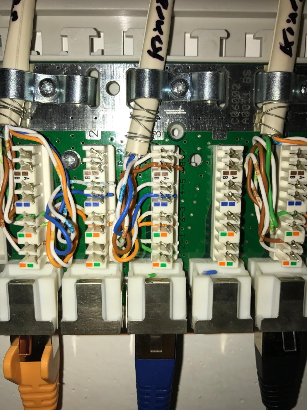

ich habe bei mir neuen Cat7-Kabel eingezogen. Diese an ein Patchpanel im Keller angeschlossen, von da an geht es über RJ45-Stecker an einen Switch, dann an den Router. Alle Hardware ist Gigabit-tauglich.
Das Cat7-Kabel läuft an die Anschlussdose und ich habe es korrekt aufgelegt. Ebenso am Patchpanel.
Ich bekomme trotzdem maximal 93 MBit hin, bei allen anderen Anschlussdosen sind es 128 MBit, und das ist auch der Wert den ich erzielen möchte.
Gibt es ein empfehlenswertes Messwerkzeug unter 150,- Euro, mit dem ich LAN-Belegung, Qualität und eventuell dies auch für Koax-Anschluss testen kann ?
Kann es eventuell daran liegen dass bei Patchpanel oder Anschlussdose eine einzelne Ader keinen Kontakt hat und ich daher nicht volle Leistung habe ?
Herzlichen Dank
