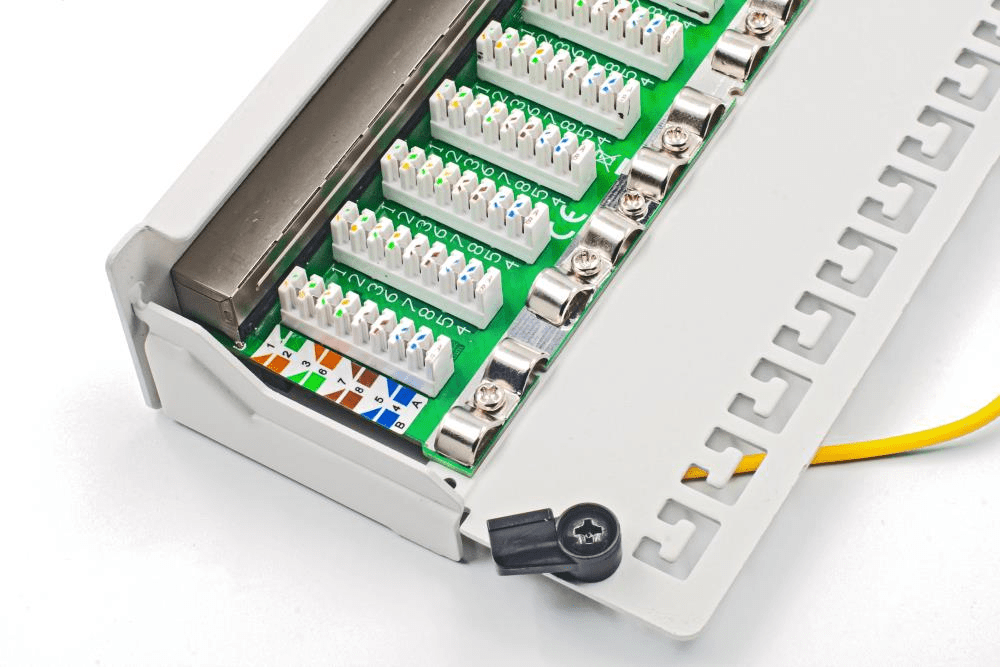

Was ist denn der Vorteil von einem Patchpanel?
Doppeldose:
Patchpanel:
Das Bild von der Dose ist noch "human". Da ist es je nach Bauform teils fummlig die einzelnen Drähte schön an die Kontakte zu führen.
Beim Patchpanel kommt man imho schöner hin und hat alles in Reih und Glied.
Aber wie gesagt: Wenns nur 4 Anschlüsse sind, nimm zwei Doppeldosen. Ich weiß nichtmal obs überhaupt Patchpanel mit nur 4 Anschlüssen gibt. Das kleinste was ich kenn sind 8. Da sind dann die Anschlüsse kompakter (wie bei einem Switch eben) und das 8-Port Patchpanel kaum größer als 2 Doppeldosen.
Ist aber auch keine Unterputzausführung, also wenns irgendwo im Hausflur oder Wohnzimmer steht wo man es dauernd sieht, evtl nicht so schön.
