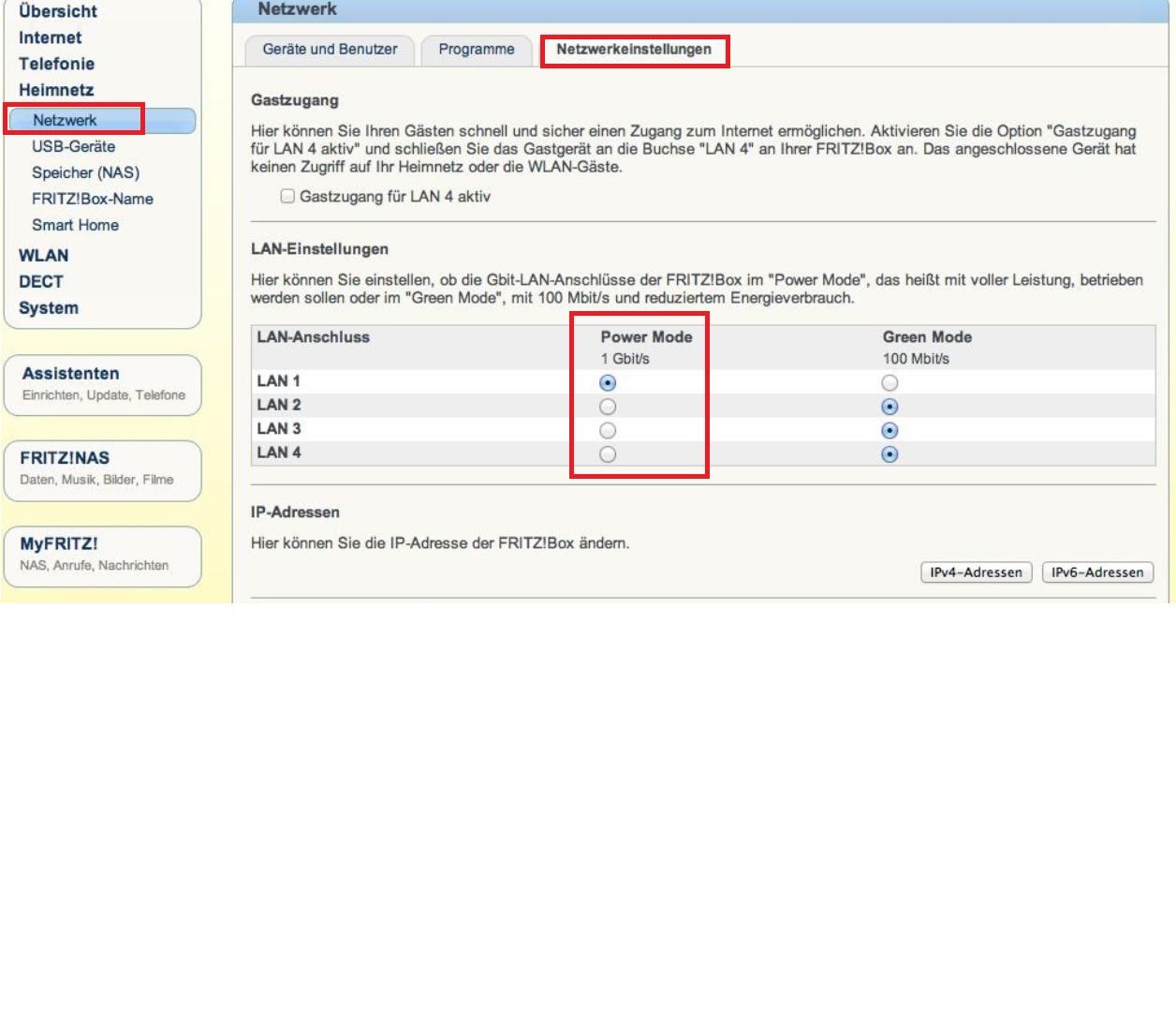

Welches B550 besitzt du und welcher Router, exakte Herstellerangabe?
Bei der Fritz.Box z.B. ist nur der erste Lan Port schnell (Power Mode), die anderen Lan Ports die verwendet werden müssen von Green Mode auf Power Mode gestellt werden (Bild unten).
Wenn dein B550 Mainboard Intel Lan hat z.B. das ASUS ROG Strix B550-F Gaming gibt es manchmal Probleme wenn der Lan Anschluss auf Green Mode steht.

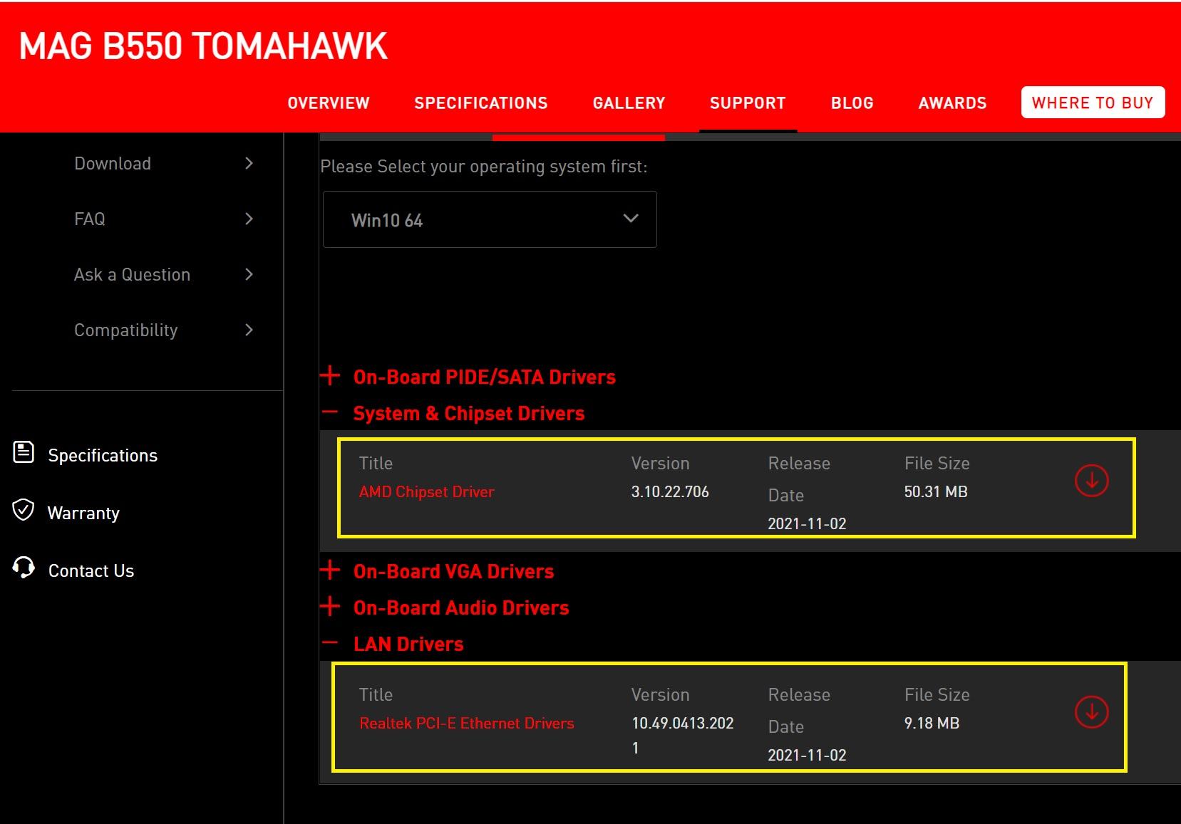

Das MSI MAG B550 Tomahawk hat zwei Lan Anschlüsse, hast du am 2,5 GB und am 1 GB Lan Anschluss die gleichen Probleme?
Der 2,5 GB Lan Anschluss macht manchmal Probleme, bei einem Bekannten mit TG3442DE funktionierte der 1 GB Anschluss Problemlos.
Ich würde außerdem den aktuellen Realtek Lan Treiber vom 2 November 2021 verwenden.
Aktueller Realtek Lan Treiber: https://www.msi.com/Motherboard/support/MAG-B550-TOMAHAWK#down-driver&Win10 64
Edit:
Der aktuelle AMD Chipsatztreiber vom 2 November 2021 sollte selbstverständlich nicht fehlen, der steht ebenfalls bei MSI zum download bereit (Bild unten).
Der 2,5 GB Lan Anschluss macht manchmal Probleme.
