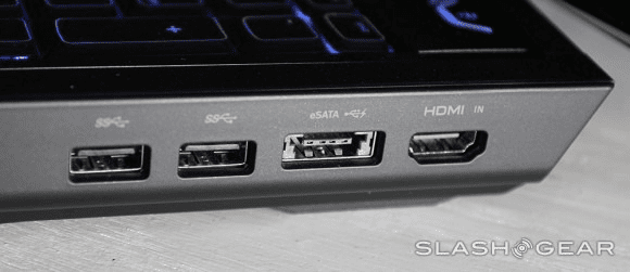

Als Monitor mit Sicherheit nicht, da ein Notebook keinen externen Monitor-Eingang besitzt.
Es gibt wenige Ausnahmen. Mein altes Alienware hatte so einen Anschluss (HDMI IN):
-Hier- hat einer beispielsweise seine PS3 dran angeschlossen. Hilft dem TS natürlich wenig, nur dass es das gar nicht gibt, ist auch nicht richtig.
mein AW M18xR2 hatte auch einen :love:
Schade dass es sowas aktuell nicht wirklich gibt, aber vielleicht gibt es da irgendwas mit USB 🤔
