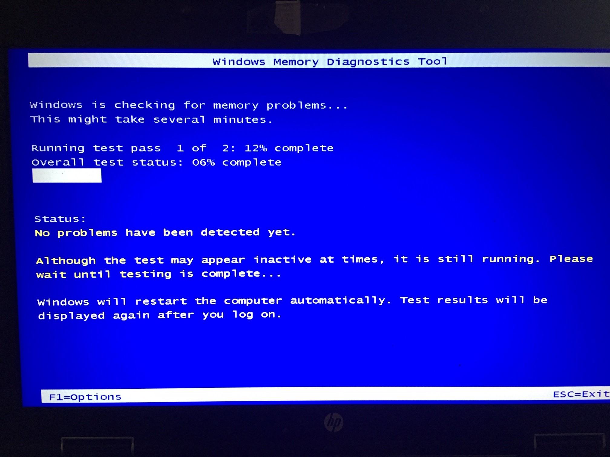

Vor ca. 2 Wochen blieb plötzlich beim Starten der Bildschirm schwarz. Einige Neustarts/ Reset lieferten das gleiche Ergebnis. Als ich dann bei einem Freund den Laptop an den Fernseher anschließen wollte ging er plötzlich doch wieder, ohne, dass ich irgendwas geändert hätte. Einige Tage ging er gut bis irgendwann beim Booten die Meldung von Bild 1 kam.
Er fuhr dann aber trotzdem hoch. Wieder in paar Tage später tauchte das Problem dann doch wieder auf. Ich recherchierte im Netz und habe daraufhin die RAM-Riegel gereinigt. Das hatte auch geholfen, aber nur scheinbar, denn heute bleibt der Bildschirm wiedermal schwarz.

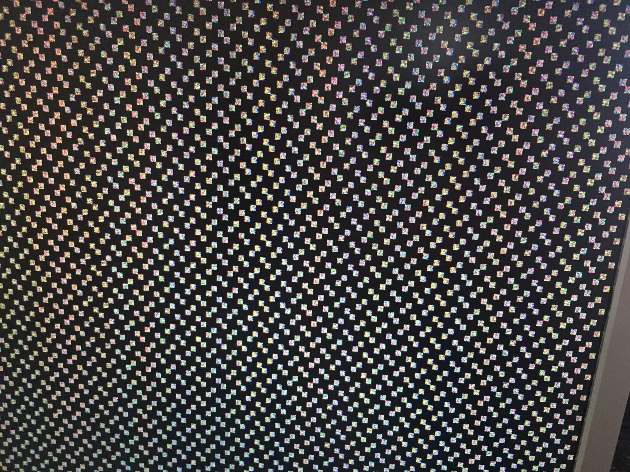

Ich habe versucht einen externen Monitor anzuschließen, der zeigt jedoch nur Bild 2 an.

Diese Fragen interessieren ich noch: warum funktioniert der externe Bildschirm nicht? Kann es dann wirklich an der Grafikkarte liegen? Bzw. warum funktioniert der Laptop mal und mal nicht?

Das sieht in der Tat nach einer sterbenden / gestorbenen GPU aus. Das Modell hat eine dedizierte Grafikkarte verbaut. Theoretisch könnte man sie auf Verdacht tauschen, finanziell lohnen wird sich das kaum. Bau die Festplatte aus und sicher die Daten am PC. Wenn du Spaß dran hast, dann backe die GPU einzeln und teste danach. Meist hilft backen nur temporär, wenn überhaupt. Auch wenn das Laptop mal teuer und "Königsklasse" war, es hat seinen Soll erfüllt und darf ruhigen Gewissens ersetzt werden.
