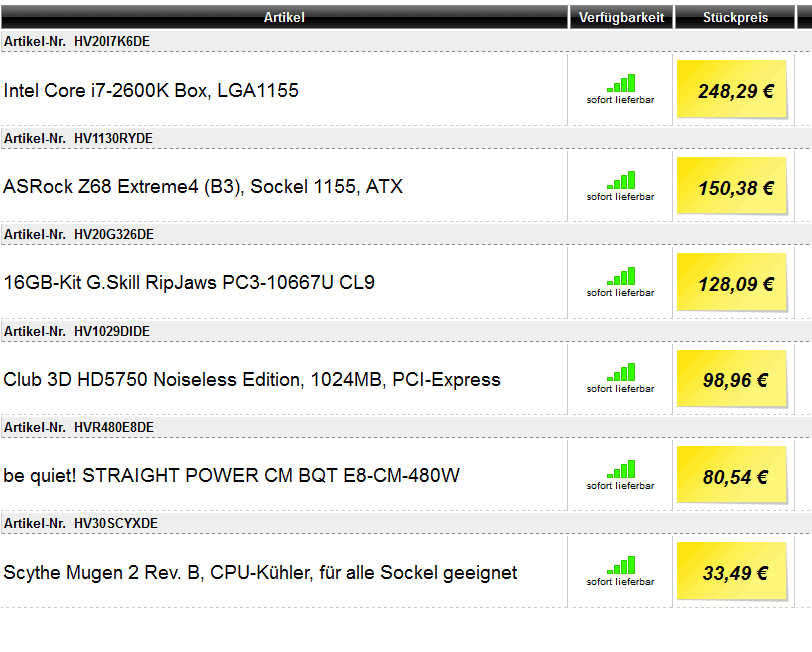

ok dann wären wir bei
attachment.php

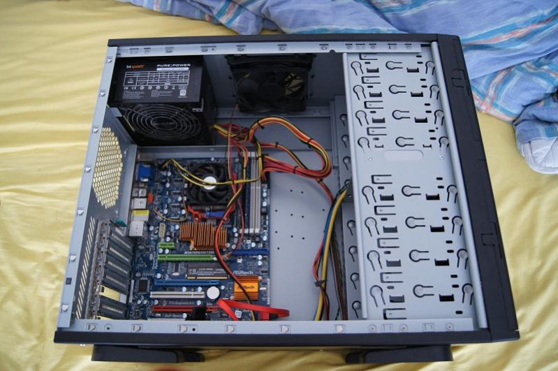

hier ein Bild vom Tower
attachment.php
Hardware is noch vom alten Server ...
der Tower hat oben und hinten jeweils Platz für einen 120mm Lüfter.
auf die CPU kommt der Scythe Mugen 2
Die garaka ist passiv gekühlt
Was ist jetzt die beste Möglichkeit alles gut und leise zu kühlen? Also welche Lüfter kaufen und in welche Richtung blasen lassen?
macht es sinn in die Seitenwand nen Loch für nen 120er Lüfter zu machen der auf die graka bläst?

Nachtrag:
Vorne ist der Tower komplett mit 5 1/4" Mesh blenden versehen und Lüftungsschlitzen in der Tür. Dort kann also massig Luft hinien
Erstmal kommen an Platten nur die SSD und die 2,5" Platte rein
wenn jetzt noch 2 WD Black mit rein sollen welcher Rahmen mit Lüfter empfiehlt sich dann?
Vorn unten reinblasend, hinten oben ausblasend. Das Netzteil übenimmt die Funktion für hinten oben schon. Den Lüfter des Mugen von vorn nach hinten blasen lassen. Das sollte dann ausreichend sein, ein Loch in die Tür ist sicher nicht nötig.

Die richtung des Mugen sollte auch so wie im Bild gewählt werden, denn dadurch erreicht der Lüfter direkt 5 Headpipes, 90° gedreht erreicht er nur 2 direkt.
Als Gehäuselüfter bieten sich BeQuit USC an. Be quiet! Silent Wings USC Case Fan Lüftungseinheit
hab ja aktuell nur 2 befestigungsmöglichkeiten für lüfter. mitte oben und mitte hinten.
den mugen dreh ich dann so wie empfohlen.
an die anderen beiden plätze dann nen 120er bequiet jeweils rausblasend?
und vorne nix da er ja eh dann vorne die luft ansaugt? oder für vorne ne halterung besorgen/bauen und nen weiten lüfter rein?
die garaka würde so ja 0 luftstrom abbekommen!?

Das ist ja nicht nur die Graka die da keine frische Luft abbekommt. Auch die ganzen Festplatten würden sich über ein bisschen Frischluft freuen. So wirklich optimal ist das nicht.

bin für alle Vorschläge zum Belüftungskonzept offen ...
neues gehäuse wär allerdings unschön nachdem ich ja eins über habe ... wär im notfall aber auch möglich ... dann allerdings nix super edles sondern einfach was funktionales ...
hmm, hab das Chieftech-Gehäuse grad mal näher angesehen. Ein wirklich sinnvolles Kühlkonzept hat es nicht. Die Montagemöglichkeit eines Lüfters vorne unten fehlt einfach :(. Ein einsaugender Lüfter in der Tür unterhalb der Graka könnte dann doch von Vorteil sein. Oder auch ein Loch in den Boden schneiden, und so von unten Luft ins Gehäuse ziehen.
loch in den boden sägen wär ja kein ding ... hätte höchsten bischen bedenken was staub angeht ... aber kann man ja auch 1x im monat fix aussaugen ...
hätte sonst gesagt vorne unten nen rahmen für 2x 3,5" mit 120er lüfter ...
macht es sinn hinten den 120er einzubauen? wenn da eh der mugen in die richtung pustet? bzw den oben im gehäuse wenn das netzteil eh rauspustet?

welches günstige gehäuse wär denn zu empfehlen ... hab durch meinen job eh kaum zeit glaub ich geb lieber nochmal 50 euro fürn gehäuse aus als nen halben tag zu basteln und löcher zu sägen ...
Meins auf dem Bild ist ein Lancool K58, ich kann es wirklich empfehlen, kostet rund 60€, hat überall Staubfilter vor den saugenden Lüftern und ist wirklich gut durchdacht was Montage angeht.
