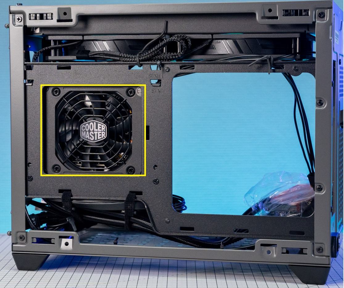

das ist auf jeden Fall Spulenfiepen ich vermute vom Cooler Master V-Series V850 SFX Netzteil, weil das Netzteil in den geizhals.de Bewertungen und Amazon Bewertungen wegen lautem nervigem Spulenfiepen negativ bewertet wird.
Einfach mal das PC Gehäuse von hinten öffnen, dann kannst du das Geräusch direkt am Netzteil hören (Bild unten), am besten mit Hörrohr (Zewa Papprolle).
