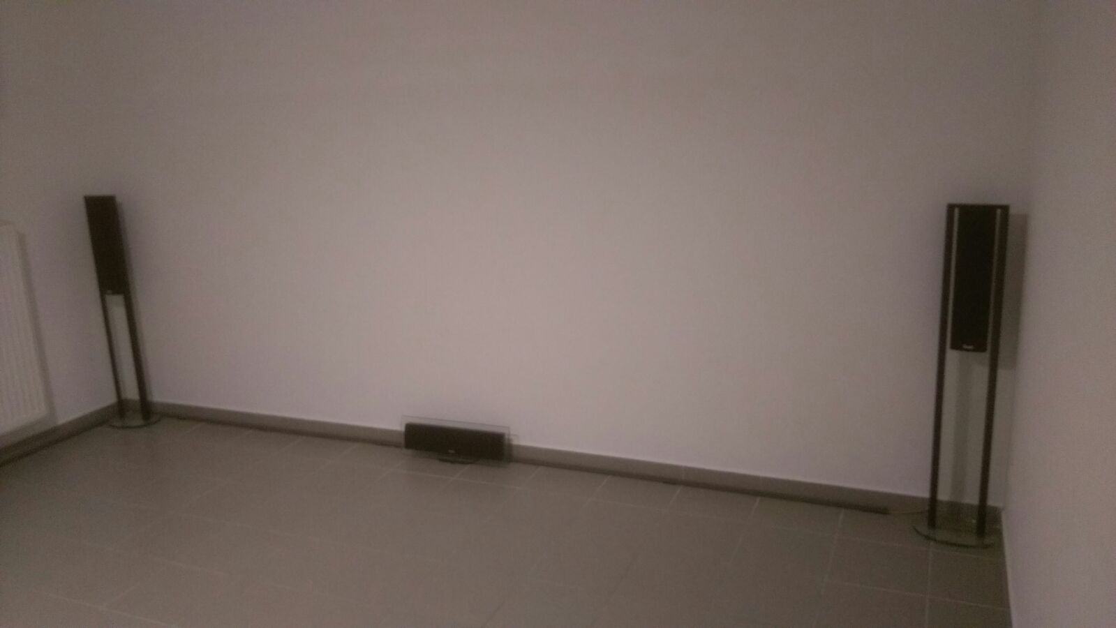

Hier auch mal ein Bild vom Raum damit ihr euch das vorstellen könnt.
Eine Sache die ich vergessen habe zu erwähnen, ich würde den Center gerne auf den Boden stellen oder minimal ca 20cm über den Boden. Wegen der Größe des Beamers

Natürlich bisschen eingeschränkt, dass die da bei den "HiFi-profis" mal keine Lautsprecher rausrücken.
Das mit der Raumakustik ist eher die Einrichtung mit gemeint. Hier gilt es Reflexionen zu vermeiden und schon mit einfachen günstigen Mitteln, wie einen hochflorigen Teppich, Bilder an der kahlen Wand, eben keine glatten Wände auf die der Schall direkt reflektiert wird. Hier kann man sich etwas einlesen:
Raumakustik Ratgeber | Hilfe für optimalen Hifi-Klang!
Akustische Optimierung im Heimkino - PC Magazin
Hier ist deutlich mehr Tonqualität rauszuholen, als man denkt. Gerade für den Hochtonbereich sind glatte Wände für einen halligen Ton verantwortlich, den man mit Bücherregalen, Wandteppichen bzw. Bilder reduzieren kann und auch sollte. Dazu kommen Deckensegel und weitere Möglichkeiten, die Reflexionen so viel wie möglich zu brechen. Das gleiche gilt auch für die anderen Frequenzbereiche Mittelton bzw. Tiefton.
Den Center angewinkelt auf den Hörplatz sollte kein Problem geben, nur nicht gerade auf den Boden schallen lassen.
Ich könnte noch ein paar Dynavoice in den Raum werfen, einmal ein Paar DM-6 für vorne auf Ständer, als Center den DC-5 und als Rear entweder die Charisma Around-5 für die Wandmontage, oder die DX-5 für etwas größere Wandhalter, oder auch auf Ständer...Klick!
Subwoofer erst mal weiter den von Teufel benutzen und später wenn wieder etwas Geld da ist was besseres! ;)
