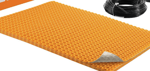

ich lasse diese Woche die Fliesen in meinem Wohnzimmer legen. Da ich Idiot allerdings zuvor vergessen habe, ein Leerohr für die Lautsprecherkabel in die Wand zu legen und ich ehrlich gesagt wenig Lust habe quer durch den gesamten Raum 2 Leerohre in den Boden zu fräsen, spiele ich aktuell mit dem Gedanken das Kabel einfach unter der Fliese im Fliesenkleber zu verlegen.
Ich habe ohnehin zwischen Ausgleichsmasse und Fliesen eine solche Entkopplungsmatte:
Zwischen den Noppen wird ein Heizdraht für eine Fußbodenheizung verlegt.
Denkt ihr, es macht Probleme bezüglich der Soundqualität oder Langlebigkeit dort einfach zwei dicke Lautsprecherkabel aus dem Baumarkt rein zu legen und dann Fliesenkleber drüber zu packen?

Selbstverständlich gibt es Probleme bezüglich der Langlebigkeit.
Sound weiß ich leider nicht
Würde die Lautsprecherkabel an der Wand entlang verlegen und einige cm Abstand zu den Heizdrähten lassen. Hab das aber nicht erprobt. Aber quer drüber erscheint mir etwas ungeeignet.
Oder einfach in den Sockelleisten verlegen. Da kommst immer wieder dran
Würde Leerrohre legen, falls später noch neue oder andere Kabel rein sollen.
Wohne im Erdgeschoss, habe an einer Seite ein Loch gebohrt und im Keller das Kabel im Leerrohr an die andere Seite verlegt und wieder hoch.
