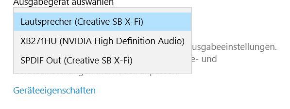

Anbei ein Foto was ich einstellen kann, wenn ich auf den anderen X-Fi ausgang stelle tut sich nix :( Xfi.JPG
Spdif ist aber eigentlich der richtige. Kenne mich mit der X-Fi nur nicht aus, was man da noch verstellen kann.
Ansonsten versuche es doch mal über den Onboard-Ausgang, für den optischen Ausgang ist der völlig ausreichend zum durchschleifen. Dann hast du Realtek Digital Output als Eintrag stehen.
