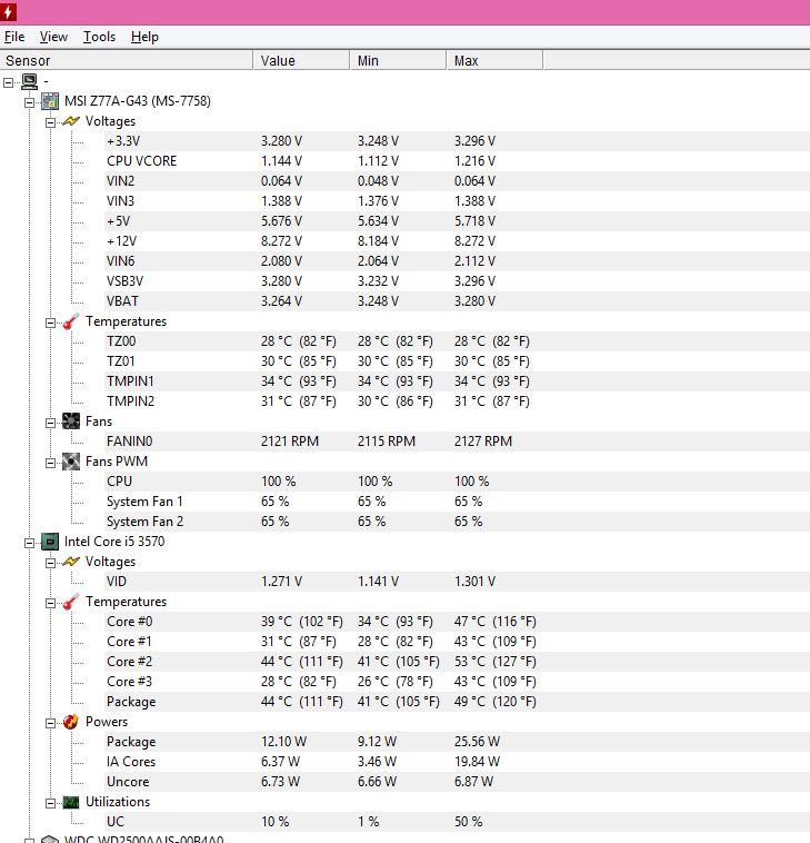

Der Lüfter löste sich, also reinigte ich ihn, trug neue Paste auf die CPU auf und baute alles wieder richtig ein.
Was mich aber wundert, im Schnitt hat die CPU bei Leerlauf so 46°C.
Ist ein Intel-Stock Lüfter, keine weiteren Lüfter im Gehäuse verbaut.
Ist die Temp ok?
Zweitens, wenn ich unter Windows 8.1 mit dem Prog HWMonitor messe, kriege ich irgendwie komische Werte bei den einzelnen Kernen.
Manche Werte bei einzelnen Spannungen pro Kern sind irgendwie höher.
Siehe Bild.
Was meint ihr?

Idle interessiert niemanden. Wie sieht es unter Last aus? Auf deinem Screen sehe - zumindest ich - nichts außergewöhnliches.

Bist du sicher das dass im richtigen IDLE war? Die "Powers"-Spalte sagte etwas anderes.
Ich tippe das hier entweder Windows Update lief, Virenscanner oder oder oder aktiv war. Weil die Idle Temperatur ist trotz Boxed etwas hoch... Bis 40°C würde ich sagen okay.

Die Idle habe ich einfach nach dem Einschalten im Bios gemessen, zuvor neue Paste aufgetragen. Er dreht während der Kühlung mit 2000 RPM und geht so bis 45°C.

Also, mir ist es im Grundsatz egal, wie warm meine CPU ist, ich wollte nur wissen, ob das im idle eine zulässige Normaltemperatur (46°C) ist oder ob etwas nicht stimmt.
Belastungstest mit prime95: nach einiger Zeit Während prime bei max 86°C, nach prime innerhalb von 1-2 Min wieder auf 52-53 °C.
