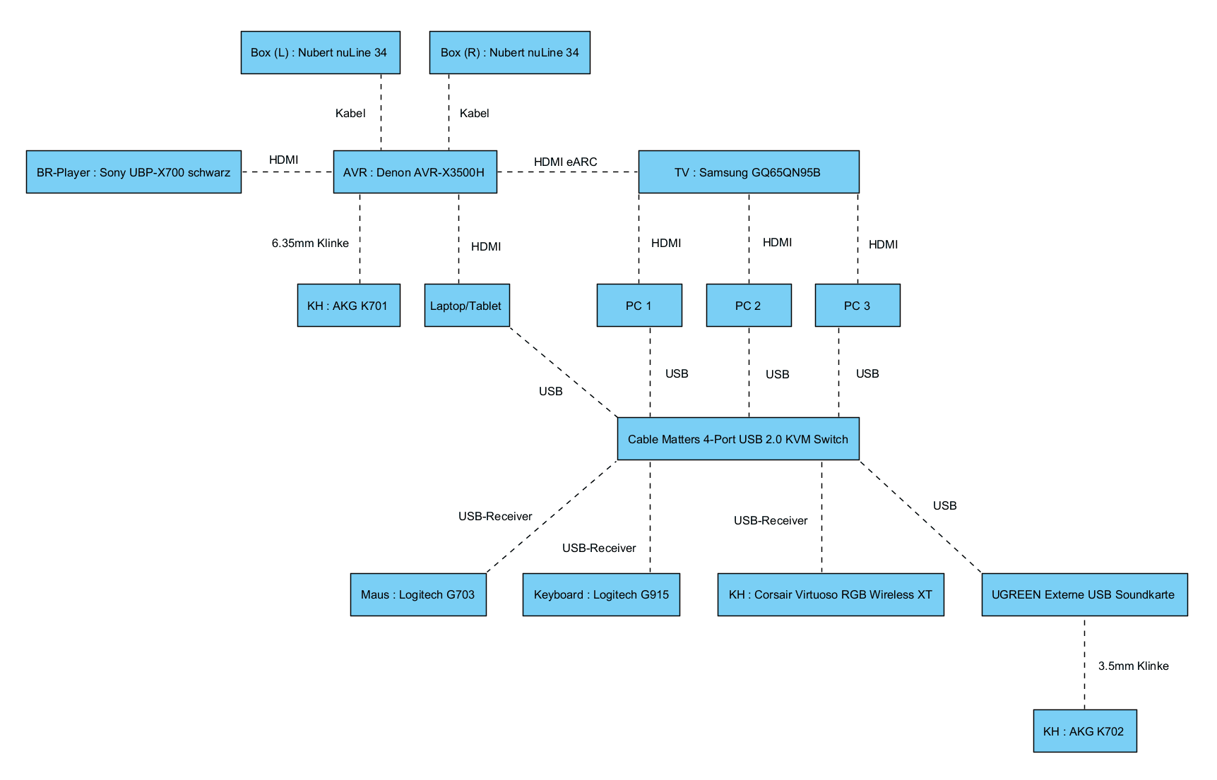

Ich habe folgendes Setup:
Ich wechsel am Tag mindestens einmal den Computer. In der Regel fahre ich den aktuell genutzten Computer runter und starte den Computer, welchen ich dann benutzen möchte. Sehr selten habe ich Mehrere gleichzeitig an und schalte zwischen den Computern hin- und her.
So verwende ich die Geräte, wenn ich Kopfhörer benutze:
PC1 -> USB-Switch -> USB-Soundkarte -> AKG 702
PC2 -> USB-Switch -> USB-Soundkarte -> AKG 702
PC3 -> USB-Switch -> USB-Soundkarte -> AKG 702
PC4 -> USB-Switch -> USB-Soundkarte -> AKG 702
BR-Player -> AVR -> AKG 702
So verwende ich die Geräte, wenn ich Boxen benutze:
PC1 -> TV -> AVR -> Boxen
PC2 -> TV -> AVR -> Boxen
PC3 -> TV -> AVR -> Boxen
PC4 -> AVR -> Boxen
BR-Player -> AVR -> Boxen

Das wäre die ultimative Lösung:
Ein Gerät, welches alle Audioquellen "empfangen" kann. Dazu noch vier Ausgänge für Kopfhörer, zwischen denen ich problemlos hin -und herschalten kann.
Die beste Lösung, die ich bisher finden konnte, wäre z.B. ein FiiO K5 PRO. So würde dann die Verwendung von Kopfhörern aussehen:
