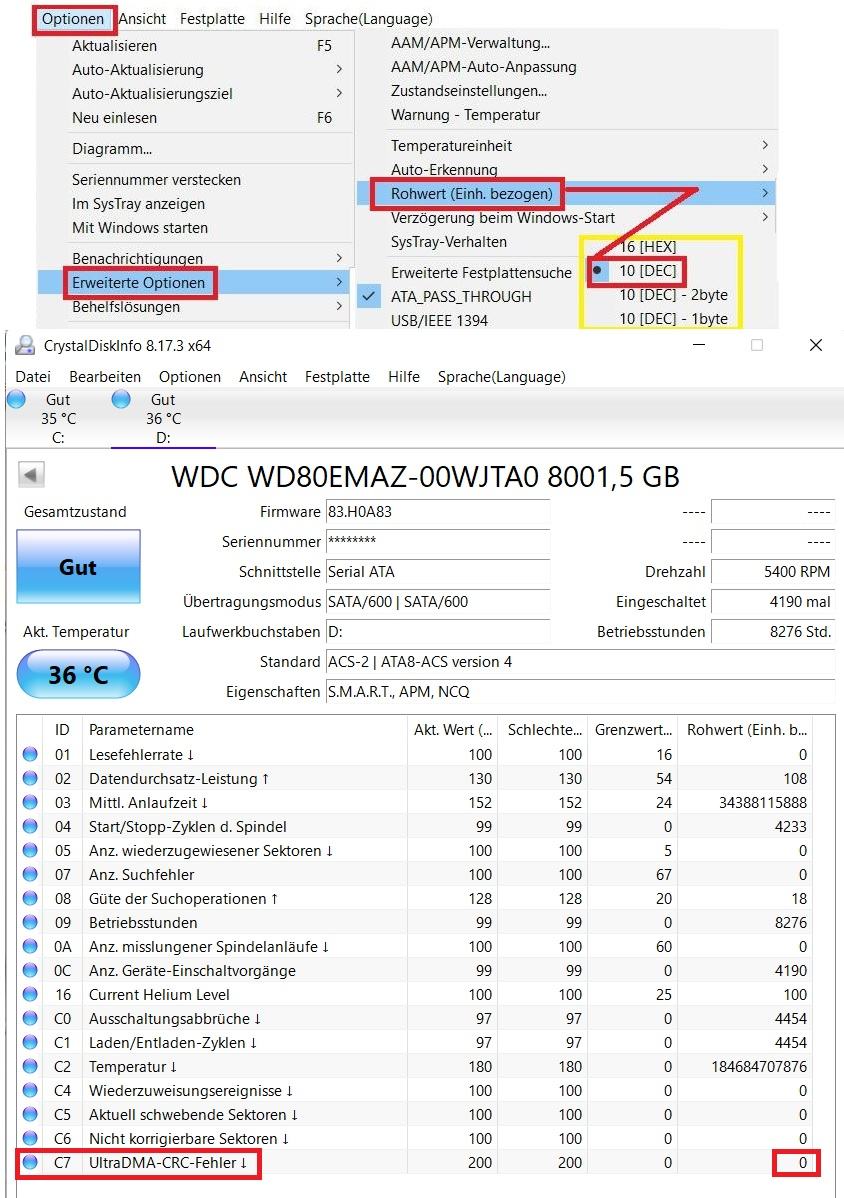

Die 2,5" TOSHIBA HDD könnte defekt sein, mit CrystalDiskInfo die Smart Werte von SSD und HDD auslesen (Anleitung im Spoiler unten).

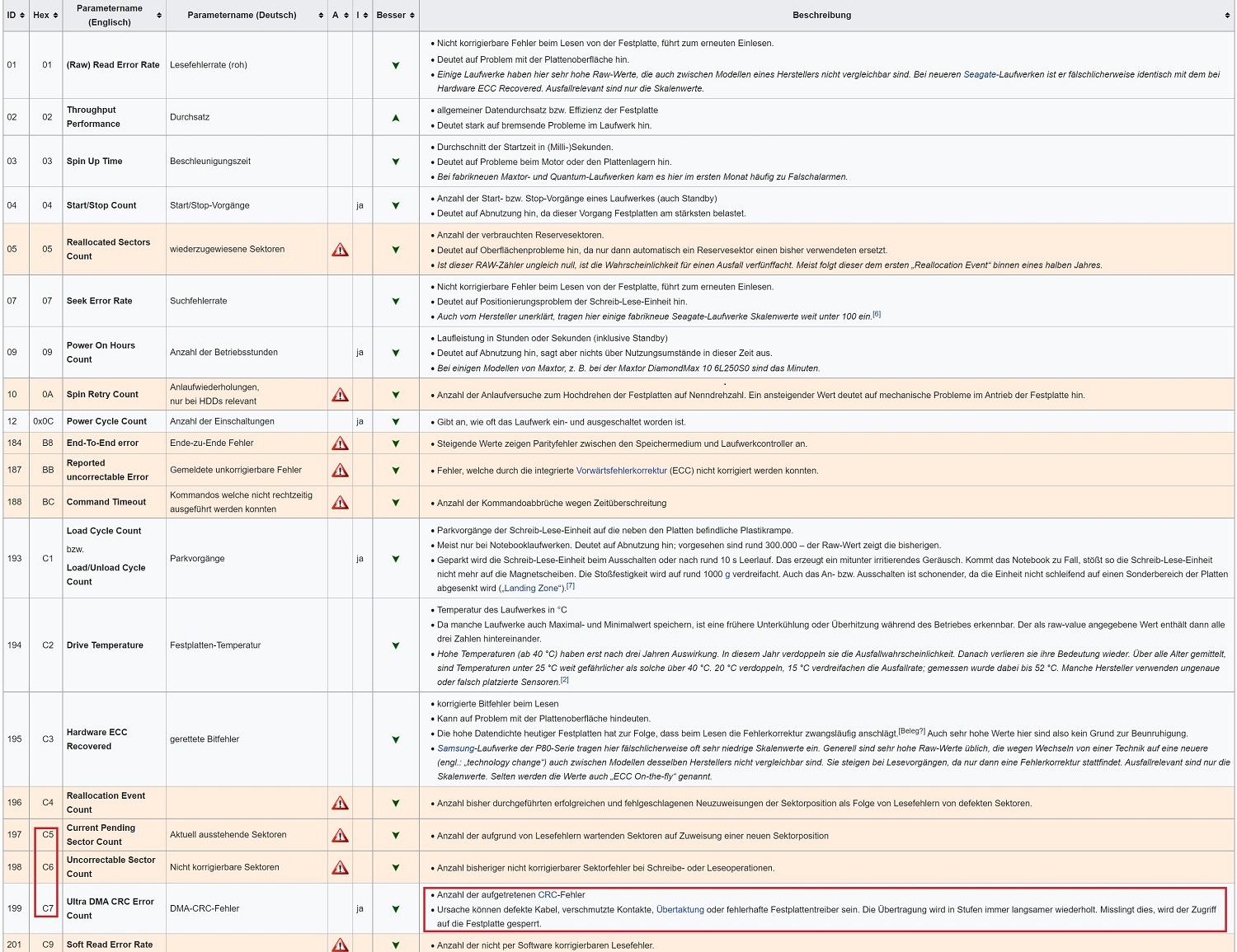

CrystalDiskInfo listet C7 CRC-Fehler nicht als Problem, du kannst also 100% Laufwerk Gesamtzustand haben obwohl C7 tausende Einträge hat und den PC abstürzen lässt oder andere Probleme verursacht.
Bei C7 CRC-Fehler sollten hinten bei Rohwert keine Einträge (0) sein, außerdem sollten keine Einträge gelb oder rot markiert sein.
Sind bei C7 CRC-Fehler Einträge vorhanden, deutet das auf defekte SATA Kabel, defekte Controller im Laufwerk oder auf dem Mainboard, Software Fehler, Probleme mit der Stromversorgung des Mainboards oder des Laufwerks.
CrystalDiskInfo auf Dezimal umstellen, die Standard Einstellung in CrystalDiskInfo ist Hexadezimal (Anleitung Bild unten).

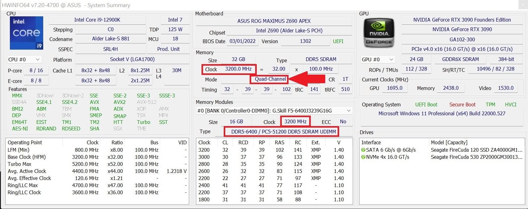

Liste mal bitte einen HWiNFO64 Screenshot so wie unten auf dem Bild, da kann man alles wichtige erkennen inklusive Windows Version, Bios Version, fTPM Status, Uefi Status, defekte Laufwerke, Ram takt.
HWiNFO64: https://www.hwinfo.com/download/

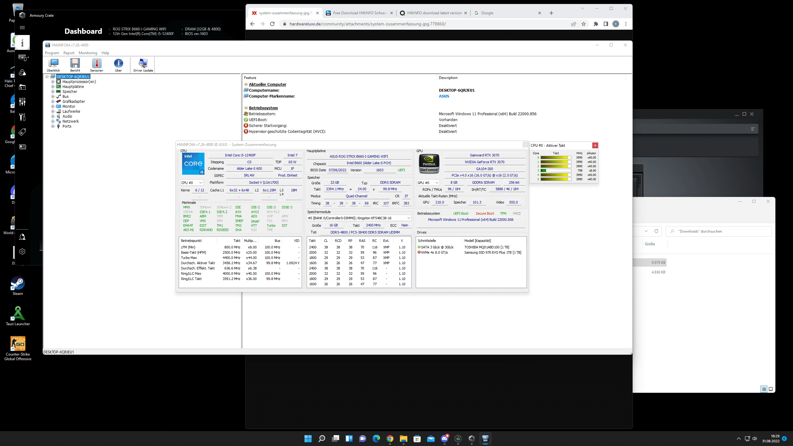

Vielen Dank, das mit der m2 ist direkt erledigt.
Maus: Corsair Scimitar
XBOX oder andere Controller:Nein
Netzteil exakte Bezeichnung vom 800w Super Flow Golden Green? // Wenn es dieses 12 Jahre alte Netzteil ist, dann ist das Netzteil das Problem: https://geizhals.de/super-flower-golden-green-modular-800w-atx-2-3-sf-800p14xe-a540659.html
Ja aber nur zum Testen, dachte anfangs das Nt wäre schuld, hab daher das Dark Power 11 550w ausgebaut.
USB Hub: Nein
Mainboard:Rog Strix B660-I Gaming Wifi
Ram: 32 GB Fury Beast 4800 mhz
Die zweite Festplatte wurde gerade erst eingebaut. Da war der Fehler schon
Auch jetzt ohne Spiele etc läuft er seid 2 Std.
Der Kingston DDR5 4800 MHz Ram taktet nur auf 2400 MHz laut HWinfo64 Screenshot.
Du musst im Bios das XMP Profil für den Ram aktivieren.
Hast du den Samsung Treiber installiert und den PC neu gestartet und dann den Screenshot gemacht?
Weil die Samsung 970 EVO als fehlerhaft in HWinfo64 angezeigt wird, das kann auch ohne Samsung NVMe Treiber passieren.
Oder du hast den Intel Chipsatzreiber nicht installiert?
Download Intel Chipsatztreiber V10.1.18838.8284: https://dlcdnets.asus.com/pub/ASUS/...iver_V10.1.18838.8284_WIN10_WIN11_64-bit..zip
Alle Asus Treiber für das ASUS ROG Strix B660-I Gaming WIFI: https://rog.asus.com/de/motherboards/rog-strix/rog-strix-b660-i-gaming-wifi-model/helpdesk_download/

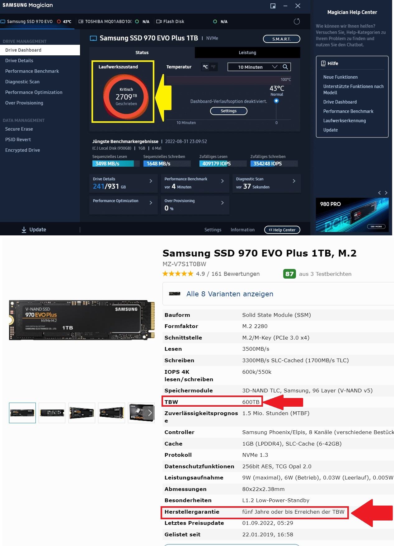

Anbei noch Bilder der m.2
Könnte das mein Problem verursachen?

...da Quad Channel und ich glaub da müsste ja dual stehen.
Die Quad Channel anzeige in HWiNFO64 ist bei DDR5 Ram korrekt, das kannst du hier mit G.Skill F56400J3239G16G DDR5 6400 MHz Ram sehen: https://forums.evga.com/m/tm.aspx?m=3518445&p=15
...ich kann machen was ich will, ich bekomm die Festplatte in dem Tool nicht auf Grün...

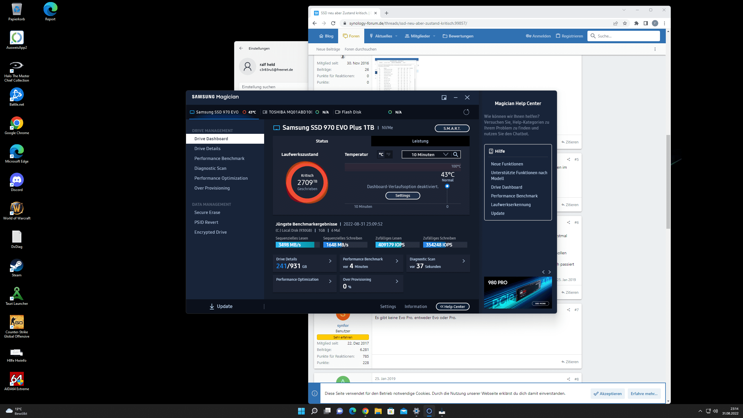

Wie alt ist die Samsung 970 EVO Plus, weil schon 2709 TB geschrieben wurden?
Samsung gibt Garantie bis 600 TB für die 1TB 970 EVO Plus.
In CrystalDiskinfo wird diese SSD wahrscheinlich mit 0% Gesamtzustand angezeigt, diese 1TB Samsung 970 EVO Plus SSD ist nicht mehr zu gebrauchen.
Wenn neu gekauft hat wahrscheinlich ein Kunde diese 1TB Samsung 970 EVO Plus SSD zurückgeschickt, sowas passiert relativ häufig bei Amazon.
Und da kann das Problem liegen?
Mit Sicherheit, die 2709 TB sind das 4,5 fache der von Samsung festgesetzten TBW grenze bei dem das Laufwerk laut Samsung Garantiert Fehlerfrei läuft.
Ist die 1TB Samsung 970 EVO Plus SSD neu gekauft, wenn nicht wie schafft man es 2709 TB zu schreiben?
Die Samsung 970 EVO Plus gibt es erst seit Anfang 2019.
Wenn z.B. bei Amazon neu gekauft solltest du das mit Amazon abklären.

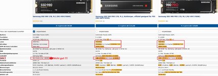

Die Samsung 980 Pro (Lesen: 7000MB/s // Schreiben: 5000MB/s ) war jetzt schon oft im Angebot auch für 99 Euro, die gibt es mit Kühlkörper und ohne.
Bis gestern im Angebot bei diversen Online Händlern für 99,90 Euro: https://www.mydealz.de/deals/ebay-m...nk-ps5-1-tb-gaming-ssd-ps5-kompatibel-2033325
...Die 980 ist gerade bei mf für unter 90€
Die ist zu empfehlen?
Die Samsung SSD 980 1TB, M.2 (ohne Pro) ist nicht zu empfehlen, weil die SSD keinen eigenen Cache hat.

Die Samsung 970 EVO Plus mit 2709 TB geschrieben ist auf jeden Fall ein Problem und Auslöser für PC abstürze, damit würde ich anfangen.

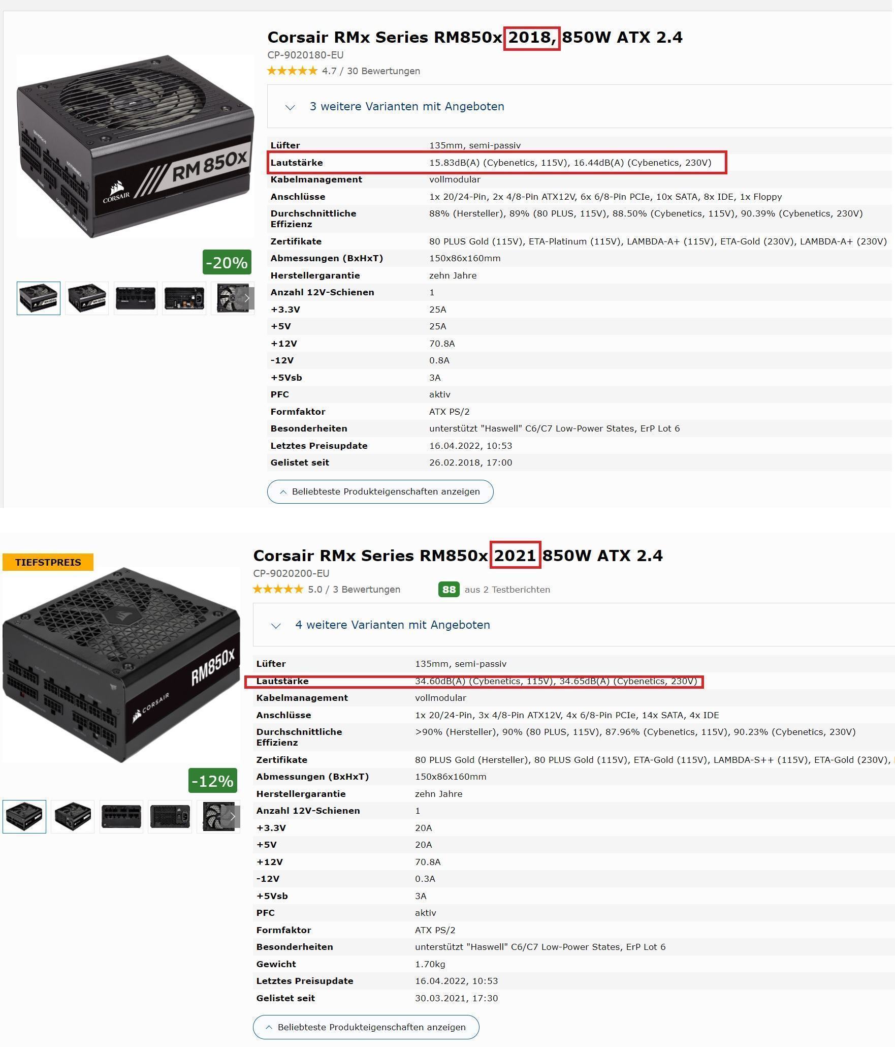

Vorsicht bei den Corsair RMx Netzteilen, die Netzteil Modelle nach 2018 haben Spulenfiepen im niedrigen Lastbereich weil dort Effizienz optimiert, sind dadurch relativ laut (Bild unten).

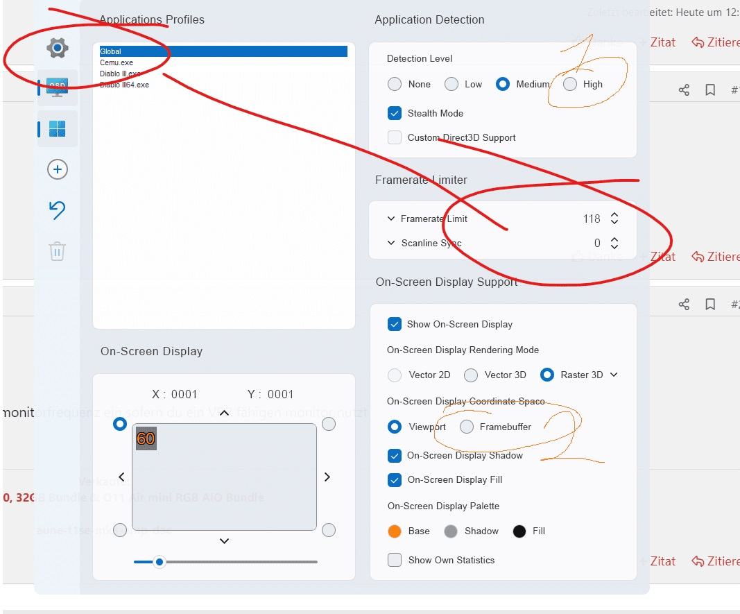

das bild wird einfach schwarz und der pc startet neu durch? kein shutdown?

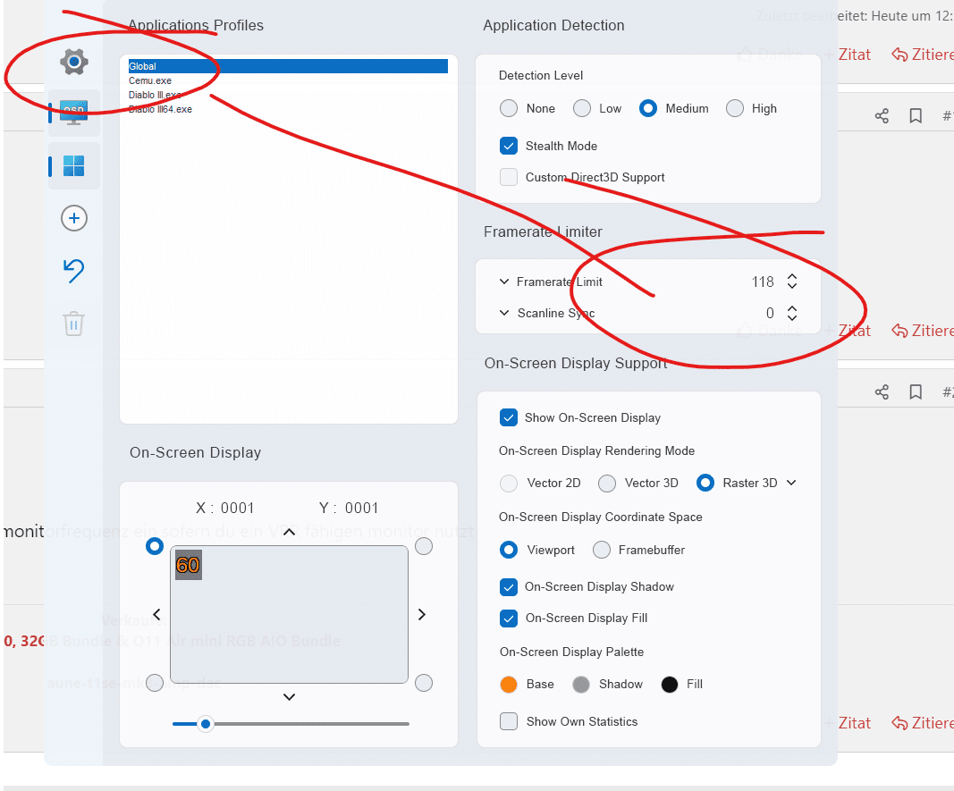

auslastung der graka ? mal mitm fps limiter probiert?
installier dir mal MSI AB + RTSS und stelle einen GLOBAL FPS limiter auf 2 fps unter deiner monitorfrequenz ein sofern du ein VRR fähigen monitor nutzt
damit verhinderst du das hochschießen der fps in menüs und somit drastische lastpeaks der graka aus dem nichts
beides in autostart natürlich.

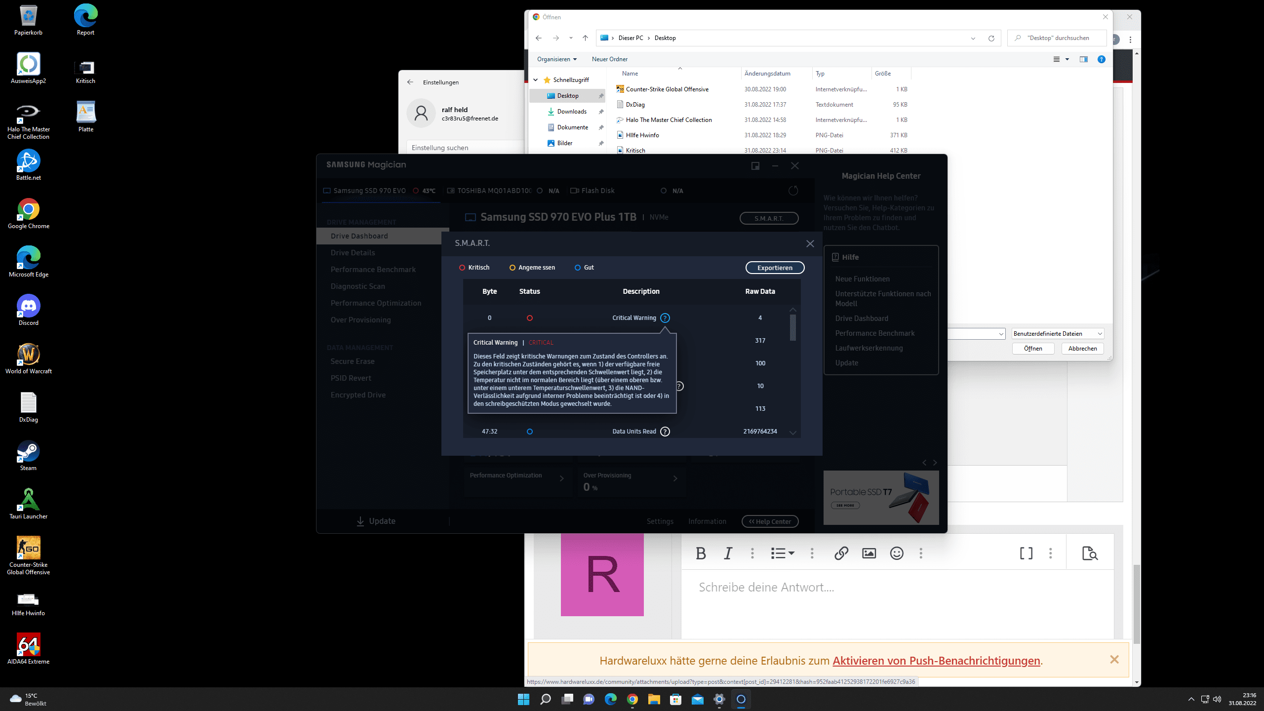

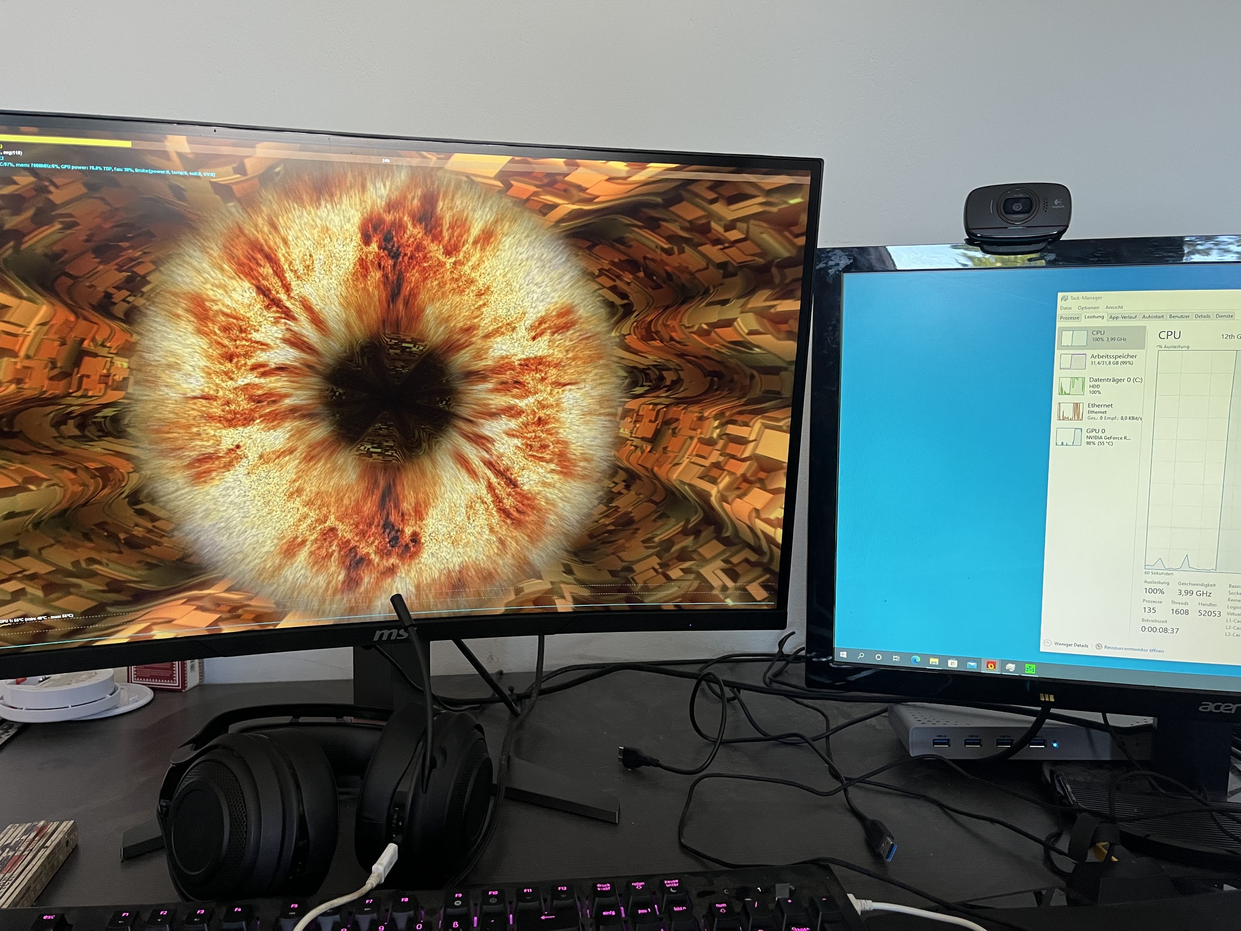

So einmal die disk Info und noch ein Bild Furmark und Prime 95 gleichzeitig keine Probleme
Wow Start und Schluss
