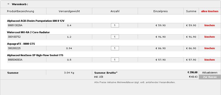

stell dir mal was bei den großen versendern zusammen und poste dann einen screenshot.
Beim CPU Kühler könntest Du etwas einsparen -> normaler XP statt dem HighFlow - leistungsmäßig kaum schlechter. Das eingesparte Geld könntest Du dann z.B. in die 1000er Pumpstation investieren, die ist etwas leistungsfähiger.
Ausserdem sparst du noch 12% wenn du dich ab 17. bei Meisterkuehler.de im Forum registrierst und danach bei Aquatuning bestellst. ;)
cewl danke für die infos....
aber was mir wichtig ist ist eben das maximale aus der kühlung herauszubekommen (von cpu/gpu) damit die pumpe schwächer sein kann
SIE MUSS NUR UNHÖRBAR SEIN....
was sollte ich an der liste tauschen?
lg
Den Highflow raus gegen den XP. ;)

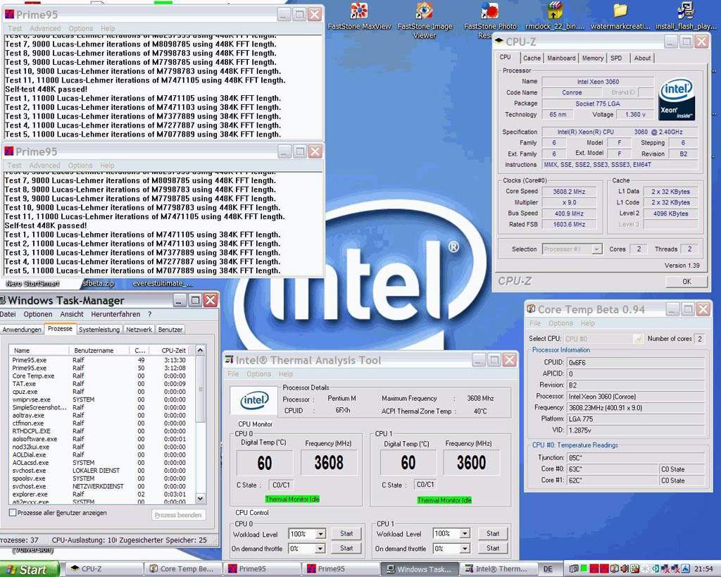

ach ja der cpu den ich bekomme:
XEON läuft im moment auf einem Zalman 9500 mit 3,6ghz und 1,36v auf max 60grad....is des zu viel?
Mach es doch so halb Passiv und halb Aktive und schön leise Lüfter und dann hörst du auch 0,00 nichts und die Temps sind auch ein ganzes Stück besser als nur Passiv.
Ja, das ist zuviel. Als Vergleich: Ich hab einen X² 3800@ 2800mhz @ 1,45V, 2*GF 7900gt @ 1,5V und den chipsatz im Kreislauf.

Ich habe vor den prozessor von einem user in diesem board zu kaufen und er hat mir dieses bild geschickt....
soll ich ihn nicht nehmen? is er schlecht?
