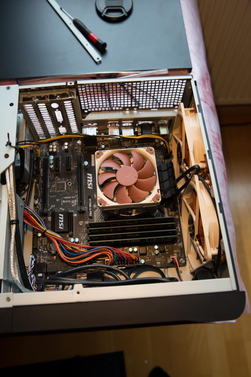

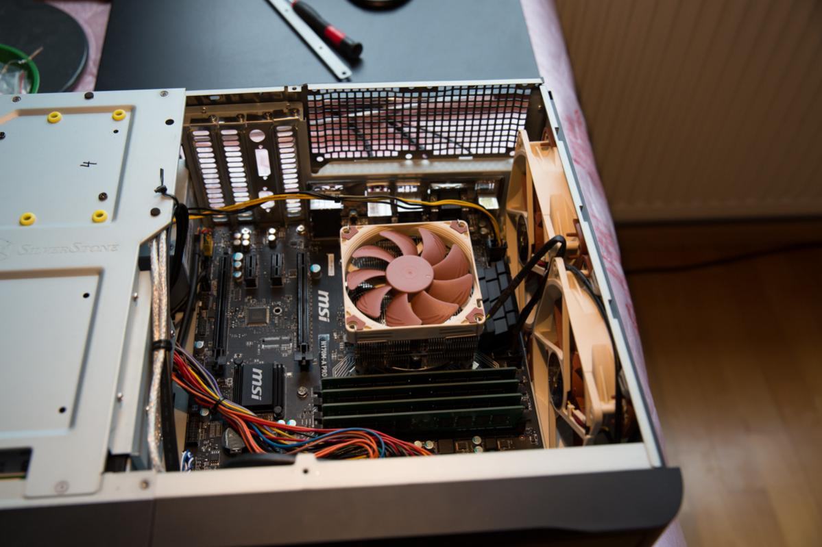

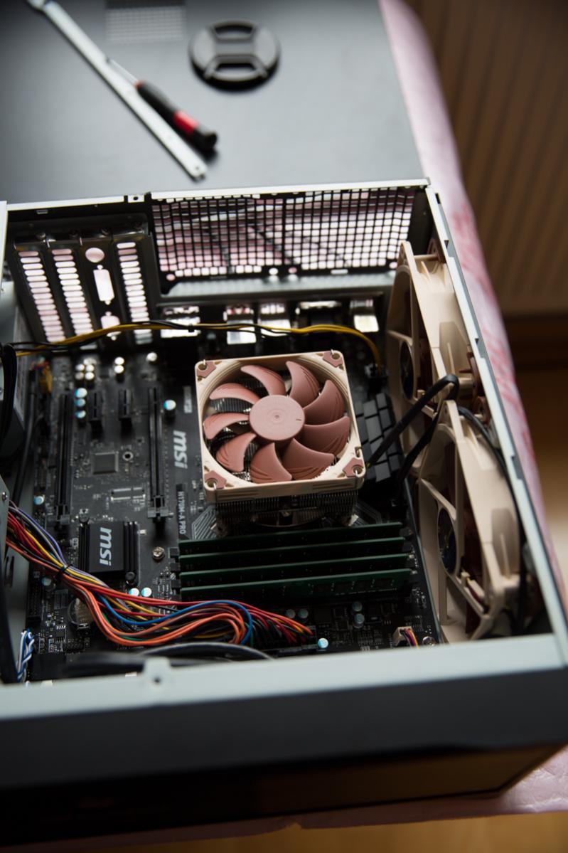

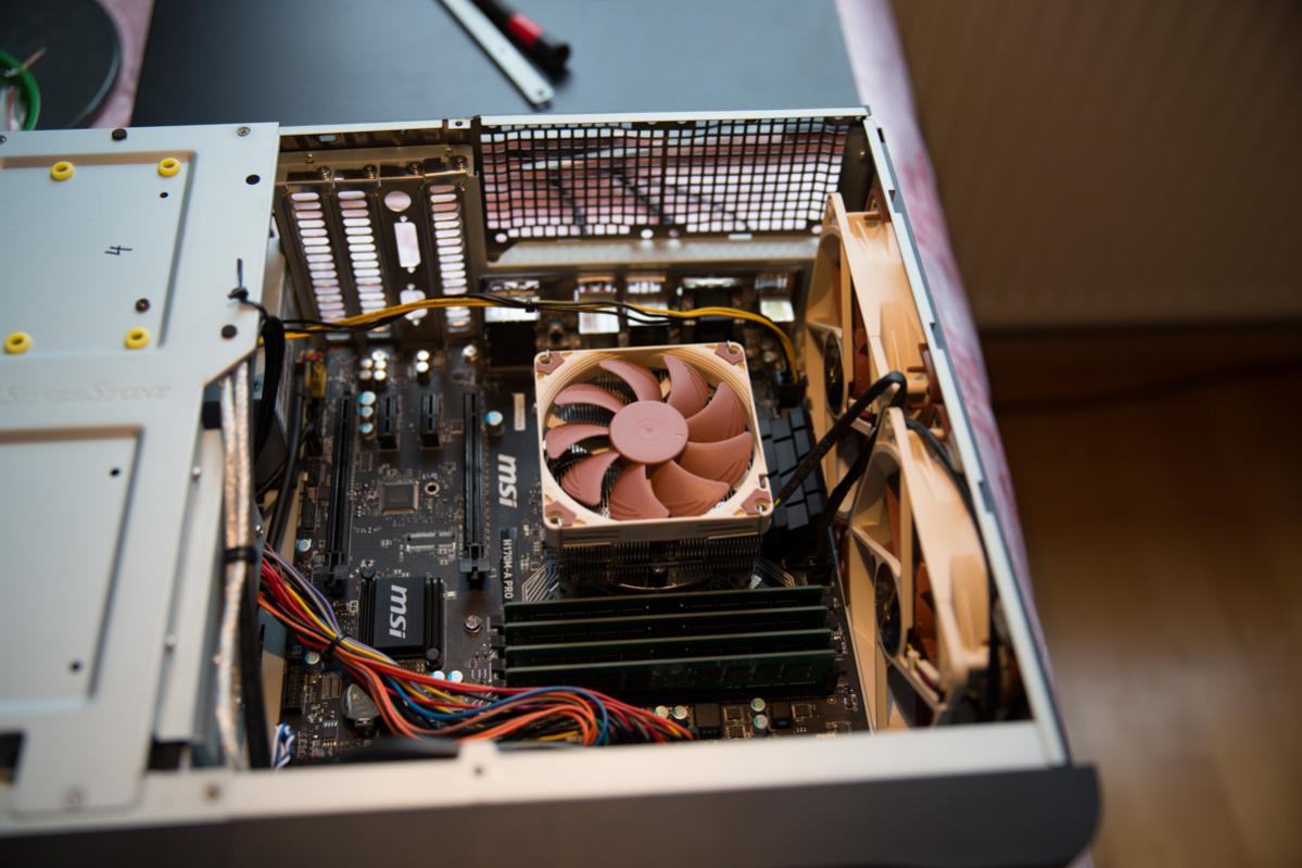

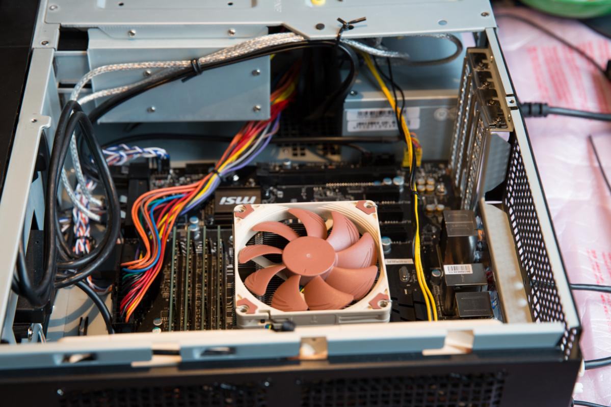

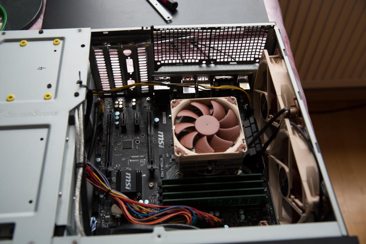

fotos aus dem silverstone GD06 gehäuse:
die bauteile:
1 x 350 Watt Chieftec Smart Serie SFX-350BS
1 x Intel Core i7-6700, 4x 3.40GHz, boxed (BX80662I76700)
1 x Crucial DIMM Kit 32GB, DDR4-2133, CL15-15-15 (CT4K8G4DFD8213)
1 x MSI H170M-A PRO
1 x Noctua L9x65 Topblower
1 x Silverstone GD06
1 x WD green 2 TB
1 x Samsung SSD 250 gb
3 x Noctua-Lüfter chassis
1 x Noctua-Lüfter auf dem kühler
subjektive lautstärke:
sehr sehr leise, lautestes bauteil die WD-green obwohl laut hier nicht zutrifft!
kein lüfter ist hörbar, weder der, des NT, des kühlers oder die an den gehäuseseiten.
2 x 120er- lüfter einblasend, 1x 120er- lüfter raussaugend
temperaturen bei normaler last:
CPU 36°C
MB 33°C
HDD 33°C
SSD 30°C
meine bewertungen zu den bauteilen:
- silverstone ST GD06 gehäuse:
es passen nur NTs bis 15cm sonst würde der hotswap-festplattenkäfig nicht passen. die auswahl ist deshalb sehr klein.
gehäuse hat viele öffnungen, für das überdruckkonzept der be- und entlüftung.
überdruck im gehäuse bewirkt, dass staub nur durch die angebrachten lüfter eingetragen werden kann.
deshalb hab ich ein staubgitter zwischen der gehäusewand und dem lüfter von innen angebracht.
einen towerkühler kann man wegen der zu großenbauhöhe nicht einbauen. also muss ein topblower verbaut werden.
die überdruckmethode der belüftung ist für topblower-lüfter des CPU-kühler eher abträglich.
aber einen tod muss man hier sterben.
die aufteilung im gehäuse gut und der einbau erfolgt einfach.
für mich ist der preis von 130€ nur gerechtfertigt, weil ein hotswapkäfig für 2 HDDs dabei ist.
- das NT 350 Watt Chieftec Smart Serie SFX-350BS, ist wirklich äußerst asketisch gehalten, erinnert mich an die NTs vor 20 jahren ;-). das NT hat keinen power-schalter.
die MB-stromkabel sind zu kurz, dadurch konnte ich es nicht unsichtbar verlegen. man könnte es vor dem MB einbau unter das MB legen. allerdings verrichtet es seine arbeit und das leise!
- Intel Core i7-6700, 4x 3.40GHz und Crucial DIMM Kit 32GB, DDR4-2133, CL15-15-15 tun ihre arbeit ;-)
- das MB MSI H97M-G43(MS-7924) funtioniert mit allen bauteilen (TV-karte auch), es hat hinten 2 USB 2.0 steckplätze was einem die installation von win7 und höher erleichtert wegen der fehlenden treiber für USB 3.0. es gibt nur einen HDMI-anschluss, also keinen Displayport.
- der Noctua L9x65 Topblower verrichtet seine arbeit ohne, dass man ihn hört und kühlt prima! die installation war sehr einfach, schraubenzieher war dabei.
- die WD green 2 TB HDD ist leise aber nicht unhörbar und somit auch gleichzeitig das lauteste bauteil im gehäuse. ich hab sie im hotswap-festplattenkäfig. ich habe an seiner flanke am chassis einen 120er-lüfter saugend verbaut. damit saugt dieser lüfter die erwärmte luft direkt vom festplattenkäfig ab und leitet es nach draussen.
- SSD Samsung 256 gb, egal welche der besseren SSDs ist unhörbar und ausreichend flink.
- Noctua-Lüfter chassis ausgesprochen leise und drehen, auf dem MB angeschlossen mit zwischen 4-600 umdrehungen.
- für den Noctua-Lüfter auf dem kühler gilt das gleiche.
Stromverbrauch:
das netzteil zieht 0,8 watt bei runtergefahrenem PC
30-45 watt bei aktivem browser und officearbeiten
26 watt im idle
konklusion:
den PC kann ich somit ohne zu zögern im wohnzimmer platzieren, ja sogar im schlafzimmer!
was hat das ganze gekostet: ca. 950€
hat es sich gelohnt? ja, das exportieren der RAW-bilder geht sehr viel zügiger in lightroom als vorher!
und das gesamte system wurde leiser, was hauptsächlich den lüftern geschuldet ist.
für internet-browsing, office-arbeiten lohnt das CPU- und RAM- upgrade nicht. aber für die RAW-foto-bearbeitung.

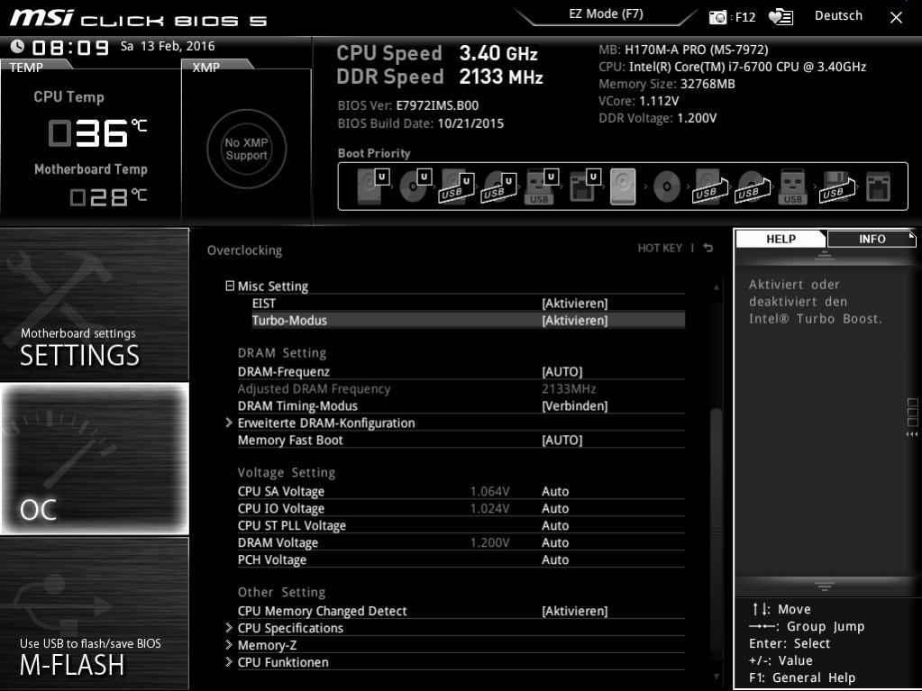

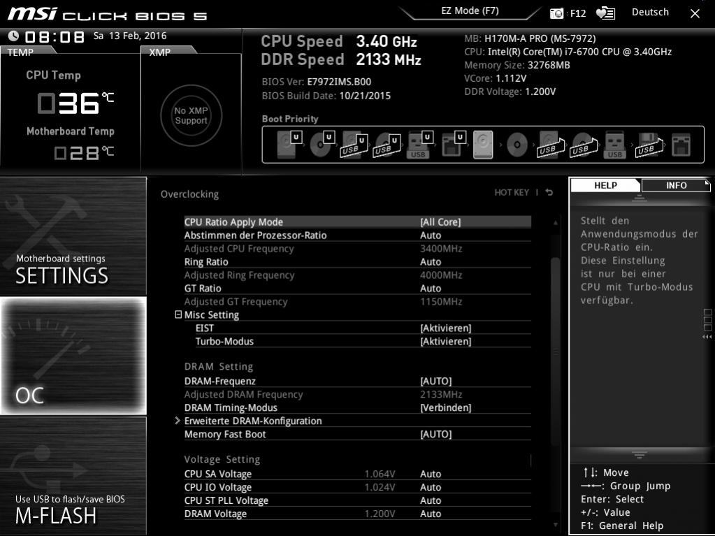

hab 2 snapshots vom bios.
wo finde ich den punkt wo vcore eingestellt/ verändert werden kann?
wo muss ich die einstellungen vornehmen?
Das ist ja verrückt, die Voltage-Settings dort sind auf jeden Fall die falschen. Du brauchst die Core-Voltage. Dubios..
Das sollte eigentlich so wie hier zur Verfügung stehen:
http://overclocking.guide/wp-content/uploads/2015/12/MSI_SnapShot_00.jpg
"CPU Core Voltage"
Wird ja auch im Handbuch aufgeführt als veränderbare Option. *grübel*

Ach jetzt seh ich den Fehler erst. Dein Rechner ob KANN gar nicht funktionieren.
Du gibst an du hättest ein MB MSI H97M-G43(MS-7924) und hast aber eine S1151-CPU. ;)
Edit2:
ich schau mir das h170m-a pro mal an.
Ok das Handbuch ist deutlich unpräziser, es hat nur CPU Voltage Control allgemein. Auf dem Screenshot ist zwar eine CPU Core Voltage, aber das muss bei Handbüchern nichts heißen. Blöd gelaufen.
das heisst ich kann die vcore nicht verändern an dem board?
