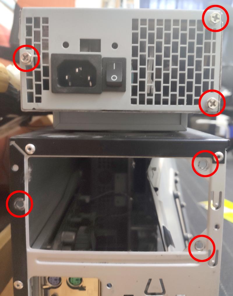

ich suche ein leises und haltbares Netzteil für Micro ATX (Befestigung mit drei Schrauben). Leistung egal, ganz einfacher PC mit Onboard-Grafik und Core 2 Quad Q8200 und nur einer Festplatte.
In anderen PCs haben wir Be Quiet, aber die scheinen nichts in Micro ATX zu haben.
LG
Andrea
Die Größe gibt es auch nicht bei Netzteilen. Entweder kommt da ein ATX Netzteil zum Einsatz oder SFX(-L).
Das hängt vom Gehäuse ab, welches nutzt du denn?
das ist ein Noname-Gehäuse.
LG
Andrea
PS: TT 27798 Thermaltake Toughpower SFX, 450 W, gold scheint passende Befestigungslöcher zu haben, da sind anscheinend so viel Gewinde drin, dass es sowohl für 4-Loch-Befestigung als auch für 3-Loch-Befestigung passt. Ist aber teuer.

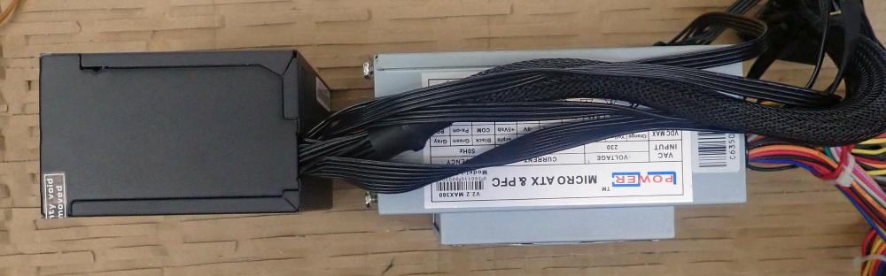

Kannst du Mal bitte Breite und Höhe von der Rückseite des Netzteils messen?
Könnte ein SFX sein, würde aber gern Mal die Maße kontrollieren.
Und ja, SFX ist ein eher seltenerer Standard und Preise entsprechend.
Dem kolink und dem BQ würde ich trauen, dem Rest eher nicht. Auch wenn das seasonic angeblich 300w kann, ohne Pcie Stecker bei 300w macht mich skeptisch.
Dein vorhandenes im foto ist übrigens dieses:
Das untere Bild täuscht wegen der Perspektive, es sind tatsächlich ca. 77 mm.
Die Tiefe hatte ich vergessen:
Laut der Geizhals-Seite hat dieses Netzteil (danke für den Link!) den Formfaktor SFX-L. Soweit ich das Googeln konnte, ist SFX-L "etwas größer" als SFX, wodurch ein größerer Lüfter passt.
Demnach müsste auch SFX passen.

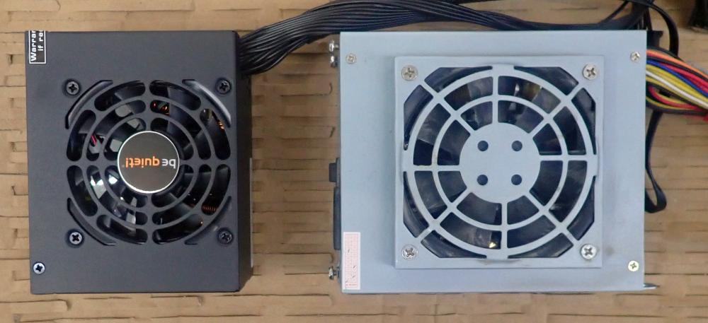

Das günstigste mit einem Markennamen, den ich schon mal gehört habe, ist Chieftec SFX-250VS 250W SFX12V 2.3. Für 40 €. Ist das eine Marke, der man vertrauen kann? Ich brauche kein End, soll eben lange halten und recht leise sein.
Danke
Andrea
Sorry ich war das Wochenende unterwegs:
SFX-Format​
SFX-Netzteil
Um noch kleinere Computer herstellen zu können, gibt es das SFX-Format. Dieses wurde durch Intel im Dezember 1997 vorgestellt. Die Verbindung zur Hauptplatine stellt der gleiche 20- bzw. 24-polige Stecker wie beim ATX- oder microATX-Formfaktor her. Die Ausgangsleistungen beginnen mit 160 W unterhalb denen eines ATX-Netzteils. Die Abmessungen sind (B × H × T) 125 mm × 63,5 mm × 100 mm, wobei die Tiefe nicht fest vorgeschrieben ist. Hier sind 40-, 60- und 80-mm-Lüfter zu finden, die teils auch außerhalb des Gehäuses montiert sind.[2] Netzteile mit mehr als 100 mm Tiefe werden auch als SFX-L-Netzteile bezeichnet. Normalerweise in 130 mm Tiefe, um 120-mm-Lüfter zu ermöglichen.
Quelle: https://de.wikipedia.org/wiki/PC-Netzteil#SFX-Format
Hab jetzt ein be quiet! SFX Power 3 bestellt. Hoffentlich passt es.
