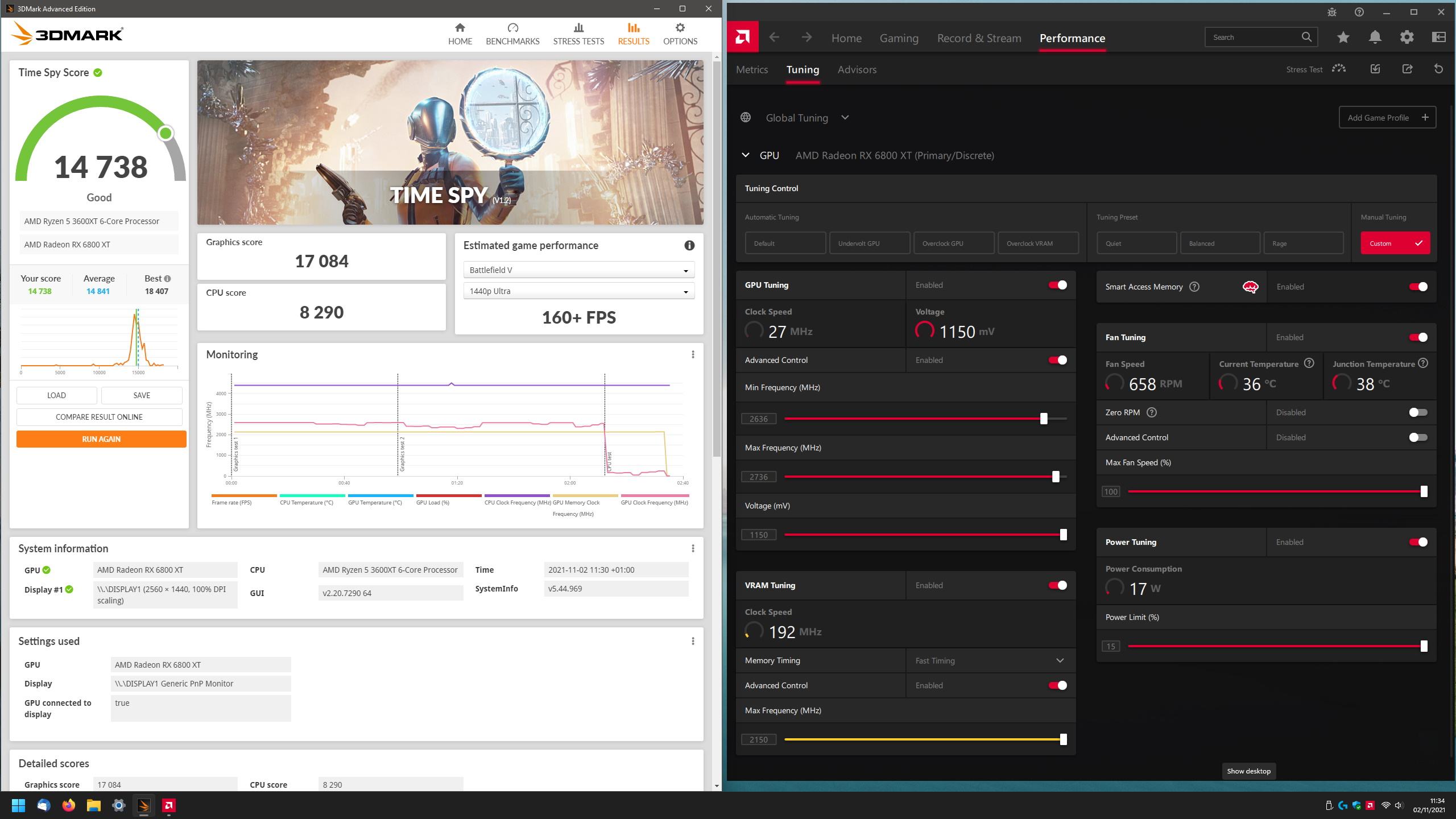

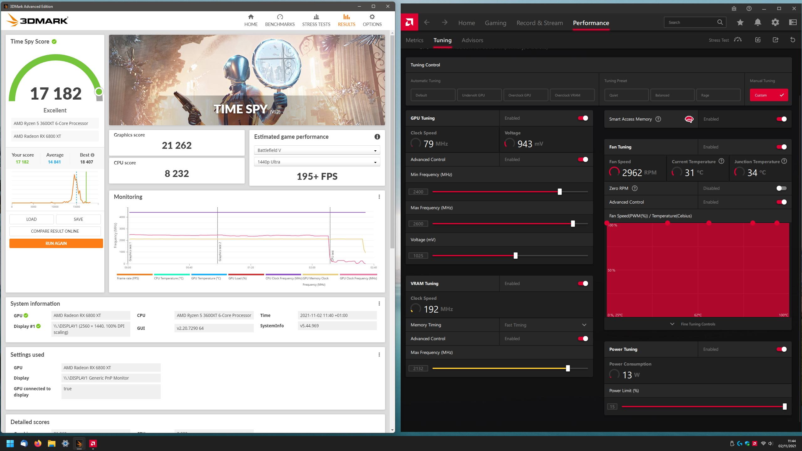

Hier mal ein praktisches Beispiel meiner 6800 XT:
Jetzt hatte ich gerade mal wieder etwas Zeit und habe es mal nach der Anleitung gemacht und bin dabei zu folgendem Ergebnis gekommen. Ich kann die Spannung mit den Frequenzen auf 1140mV einstellen, danach wird es instabil.
Mit 1140mV habe ich 21460 Punkte erreicht.
Mit 1135mV habe ich sogar einmal 21810 Punkte erreicht, aber leider stürzt Time Spy hin und wieder ab.
Also ist 1140mV das höchste der Gefühle.
