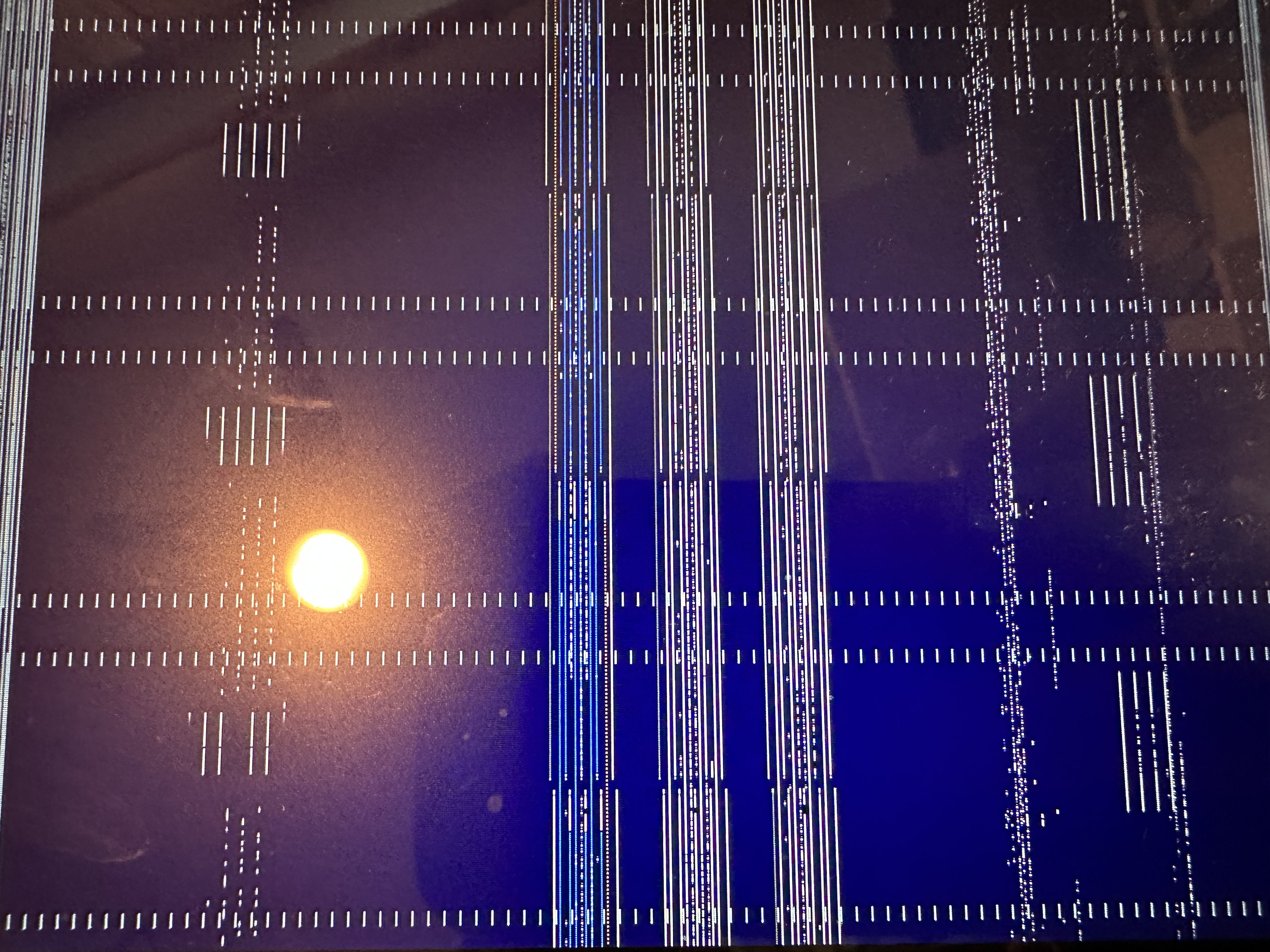

Hey, ich habe hier ein Convertible von Lenovo von einer Bekannten, die es verkaufen möchte.
Ich wollte nun Windows zurücksetzen. Die Funktionen von Leneovo und Windows brechen immer bei etwa 14% ab.
Wollte nun Windows einfach von einem USB Stick installieren aber wenn ich von dem usb Stick boote zeigt das Bild Grafikfehler.
Habe zwei verschiedene Windows probiert.
Es handelt sich um das Lenovo MIIX 320-10ICR
Und das Bild beim booten von usb sieht so aus.
Jemand eine Idee was ich tun könnte?

Solche Grafikfehler haben definitiv nichts mit irgendeinem Installationsmedium zu tun. Wenn das Installationsmedium defekt wäre, könnten Dateien nicht kopiert werden o.Ä., aber Grafikfehler dürfen da nicht auftreten.
Im normalen Betrieb sind keine Grafikfehler zu sehen? Wie sieht es aus, wenn das aktuell noch installierte Betriebssystem im abgesicherten Modus bzw. im VGA-Modus gestartet wird?
Im Normalbetrieb ist alles normal. Abgesichert oder VGA Modus habe ich nicht probiert.
Aber das ganze hat mir keine ruhe gelassen. Hab dann über Google doch bisschen Infos gefunden. Das Problem haben scheinbar sehr viele mit diesen Modellen von Lenovo.
Nur eine Lösung habe ich keine gefunden ausser blind installation und raten beim Tastendrücken.
Kurios, oder? :unsure:
Scheinbar fehlen irgendwelche Grafiktreiber.

Hab ich nun auch ein paar mal versucht. Auch einen zweiten Laptop gleichzeitig daneben stellen und die Schritte quasi gleichzeitig kopieren klappt nicht. Da gehen zwischendrin irgendwelche Fenster beim Lenovo auf.

Okay, falls jemand mal so ein Problem haben sollte.
Ich habe Windows einfach im Windows vom USB Stick installiert. Dauerte zwar ewig. Alleine das vorbereiten von Windows ging eine ganze Nacht lang. Das installieren dann nochmal ca. 6 stunden.
Aber nun klappts.
