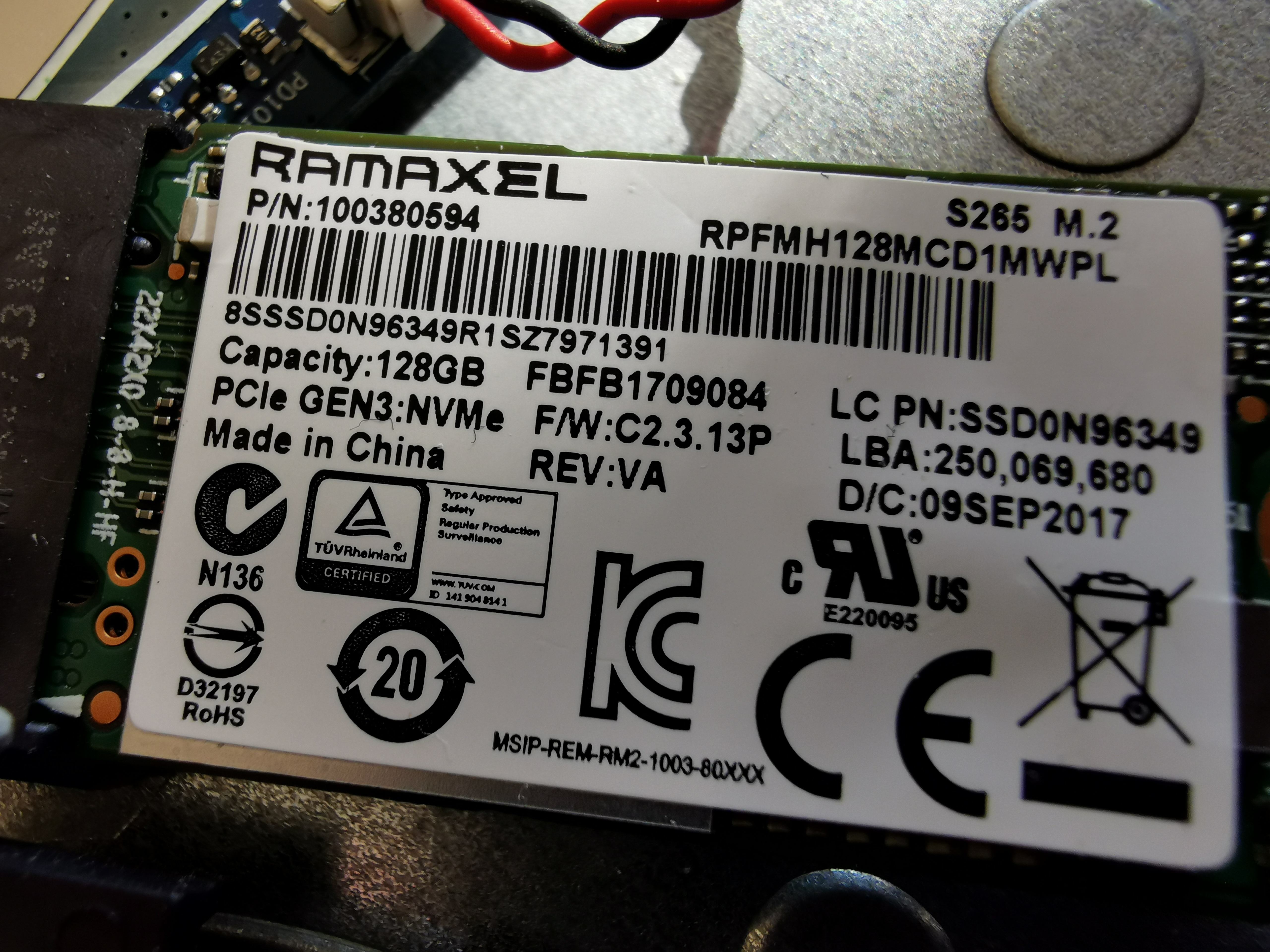

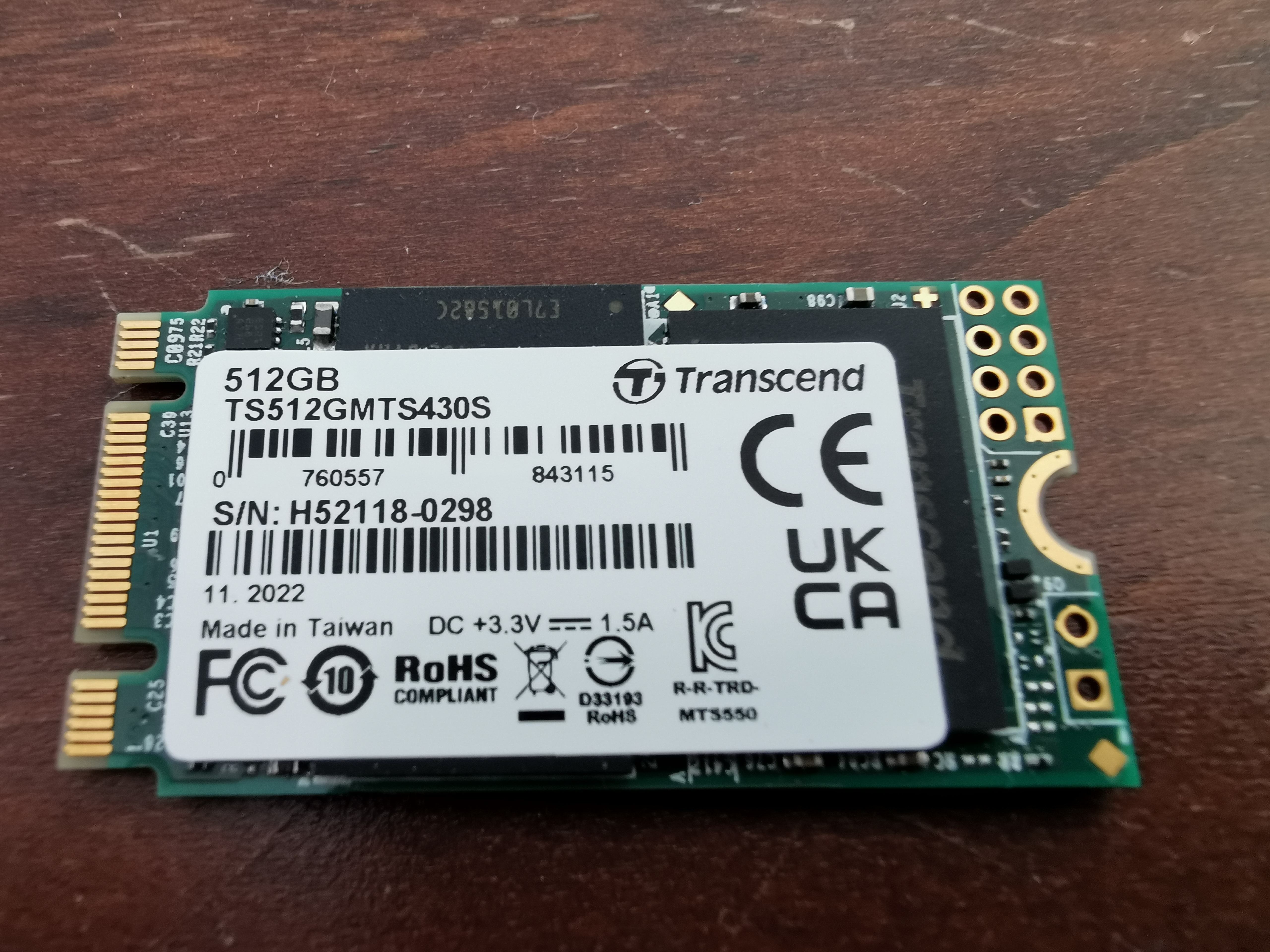

Poste mal ein Foto vom Etikett der bisher verbauten SSD und am Besten auch eines vom dem der neuen SSD!
Hier die Fotos der alten und der neuen Platte
Platte neu.jpgPlatte alt.jpg Hier die alte und neue Platte.

Die alte SSD ist eine M.2 NVMe SSD und die neue eine M.2 SATA SSD. M.2 ist nur ein Formfaktor und es gibt sowohl SATA als auch (PCIe) NVMe SSDs in diesem Formfaktor und nicht jeder M.2 Slot unterstützt auch beide Anschlüsse. Die Keys (Aussparungen in der Steckerleiste) sind leider auch kein zuverlässiger Hinweis was was ist, denn während M.2 SATA SSDs in aller Regel B+M Key haben, so trifft dies auch auf einige M.2 SSDs mit 2 PCIe Lanes zu, nur solche mit 4PCIe Lanes immer M Key, weil die B Aussparung dort ist, wo auch die Pins der 3. und 4. PCIe Lane sind.
Also ich vermute, dass der M.2 Slot des Notbooks keine M.2 SATA SSDs unterstützt und die neue SSD deshalb nicht funktioniert. Dies könnte man noch mal prüfen indem man versucht Windows frisch auf diese zu installieren, sie sollte aber vorher mit DISKPART und clean oder clean all gelöscht werden. Wenn das nicht klappt, dann ist es die falsche SSD und es sollte eine aus dieser Auswahl sein, auch wenn diese Auswahl kein und die SSDs schlecht verfügbar sind, es gibt eben kaum noch 2242er SSDs, die meisten sind 2280er. Schau vorher aber nochmal auf den Slot, ich kann auf den Fotos nicht sehen ob der M Key oder B+M Key ist, wenn letzteres, dann wäre in Upgrade praktisch unmöglich, denn solche SSDs sind kaum noch zu finden.

Ganz klar: NEIN!!!! Hier wurde eine NVMe SSD durch eine SATA SSD getauscht und auch wenn es noch andere Probleme geben könnte, so scheint dies schon mal das erste und damit offensichtlichste zu sein. Ob auch eine M.2 SATA SSD in dem Slot funktioniert? Keine Ahnung, dazu müsste man schauen on sich Windows darauf installieren lässt, wie ich schon geschrieben habe. Wenn ja, kann man der Frage nachgehen warum das Klonen nicht funktioniert hat.

steht da in großen Lettern "PCIe Gen3:NVME" und die Transcend ist Sata.

Die alte ist auf jeden Fall ne NVMe PCIe SSD.

Hier siehst du noch mal die von @Holt vermutete Ursache:
Es ist ne unterschiedliche Schnittstelle.

Das es 2242 ist, würde ich auch sagen, aber die Transcend MTE400S wird nur passen, wenn der Slot M-Key ist. Wenn es aber ein B+M Key Slot ist, was es bei PCIe x2 SSDs auch gibt, bekommt er sie mechanisch nicht in den Slot. Von der Höhe her sollte sie mit 2.23mm einseitig bestückt sein, also passen. Gerade bei sehr flachen Notebooks muss man da auch aufpassen, denn die können nicht immer doppelseitig bestückte M.2 SSDs aufnehmen und gerade bei dem kleine 2242 Format und viel Kapazität würde ich nicht unbedingt ausschließen, dass die SSD auch mal doppelseitig bestückt sein könnte.

Würde die Platte passen,bzw. kompatibel sein? Western Digital 256GB M.2 2242 SSD PC SN520 NVMe PCIe 3.0 x2
Die SN520 sollte passen, wobei man bei solche OEM Rechner nie 100%ig sicher sein kann ob die geht, manchmal haben die Sperren im BIOS die Hardware ohne den eigenen Stallgeruch blockiert.
