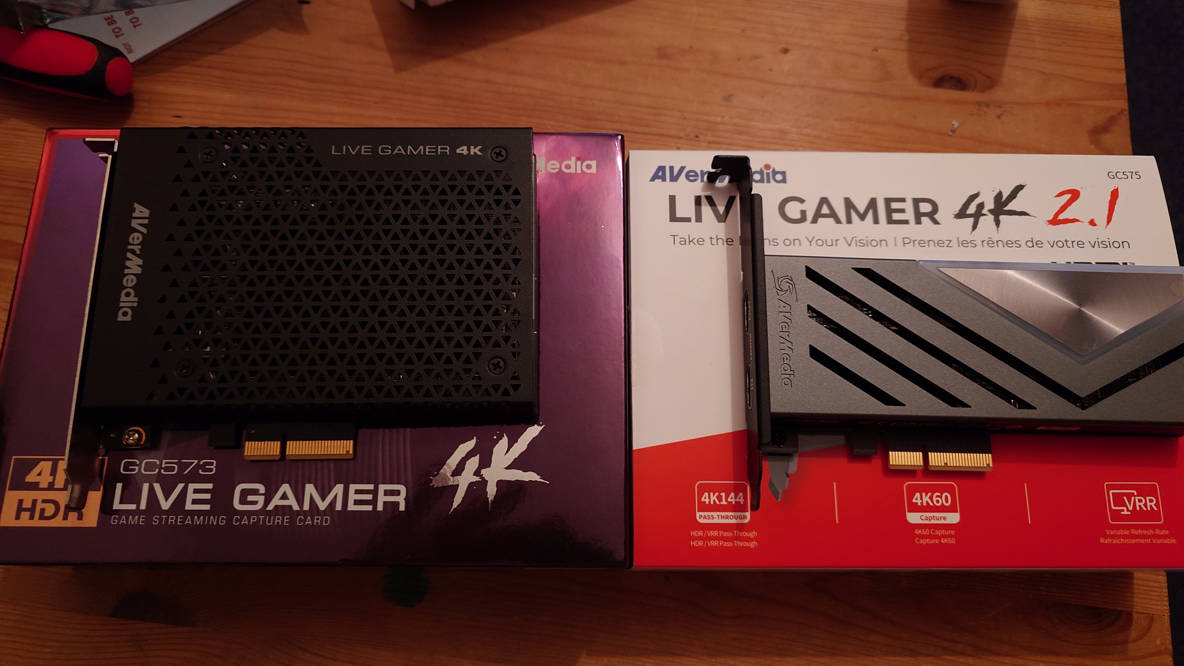

Unboxing und der erste Eindruck

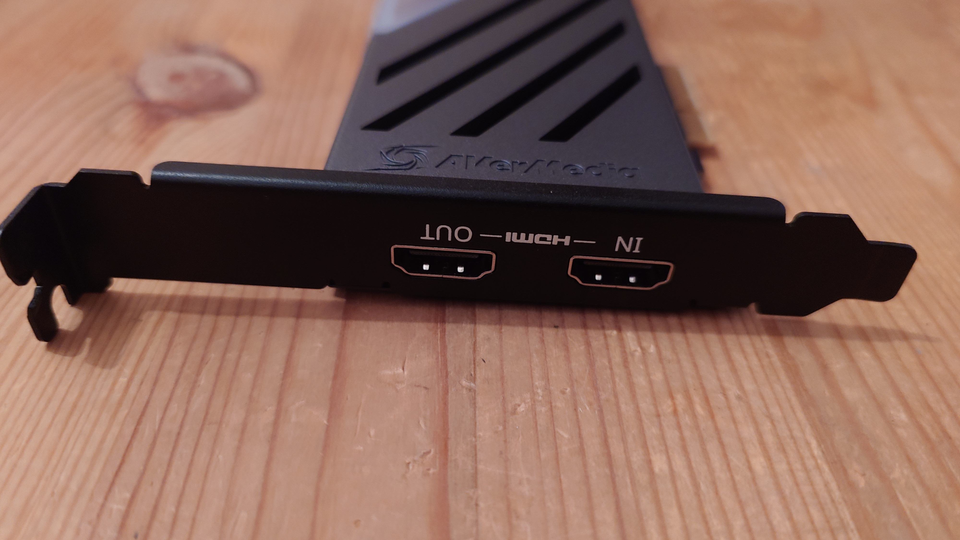

Kommen wir nun erstmal zum Auspacken. Die Box ist in einem in meinen Augen eher schlichten Design gehalten. In der Verpackung selbst befindet sich außerdem noch ein HDMI 2.1 Kabel welches etwa 1m lang ist.

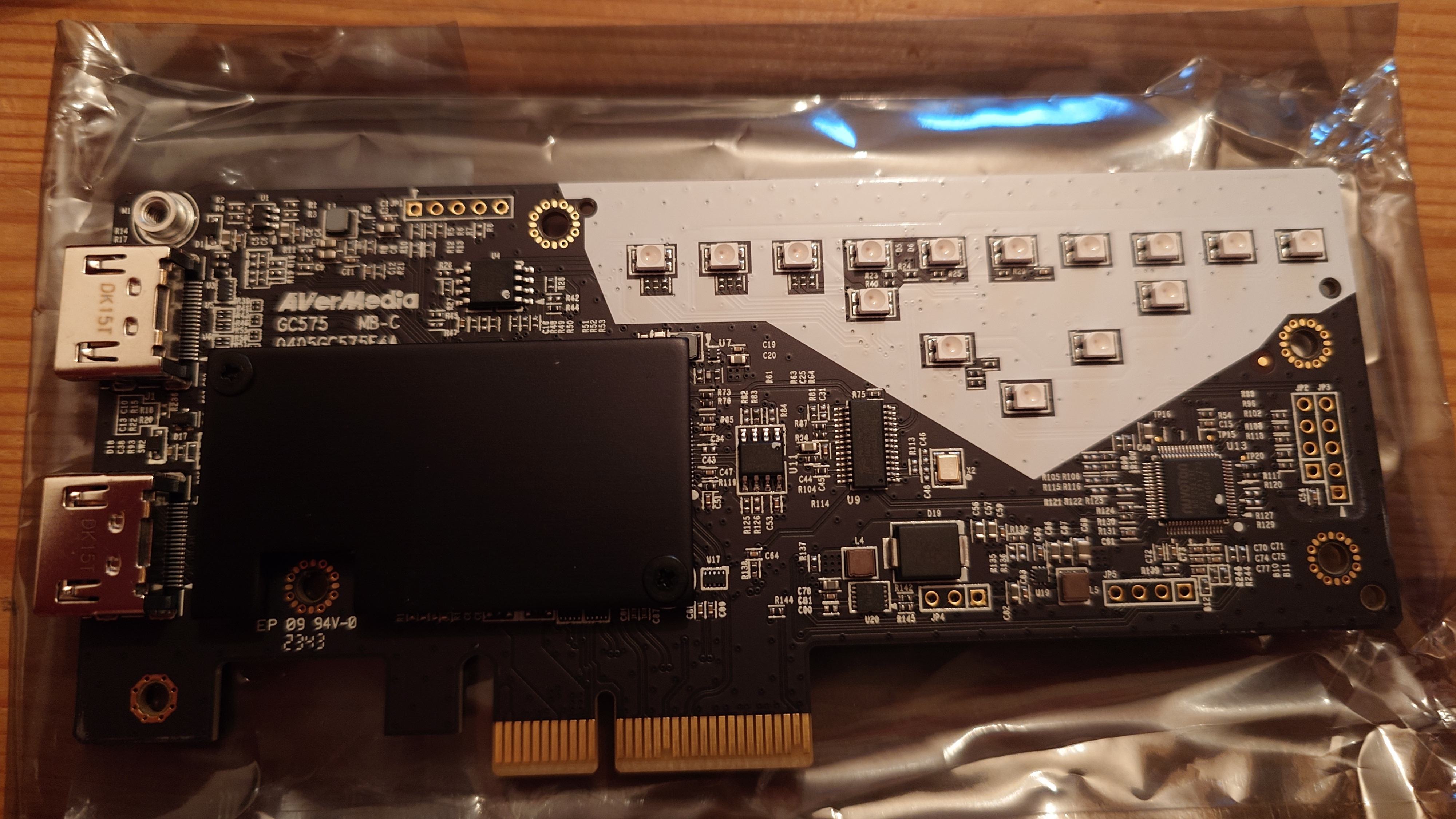

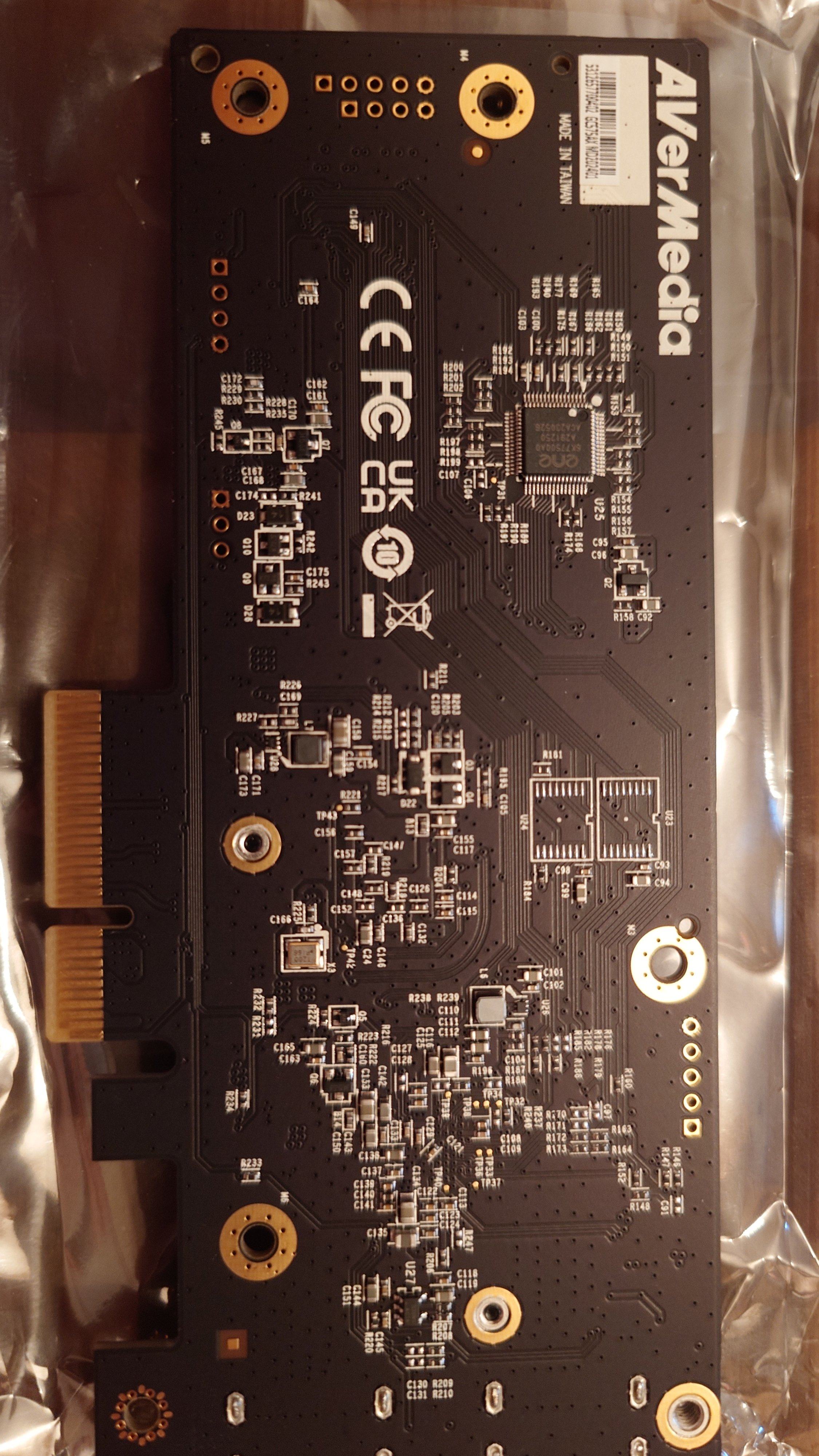

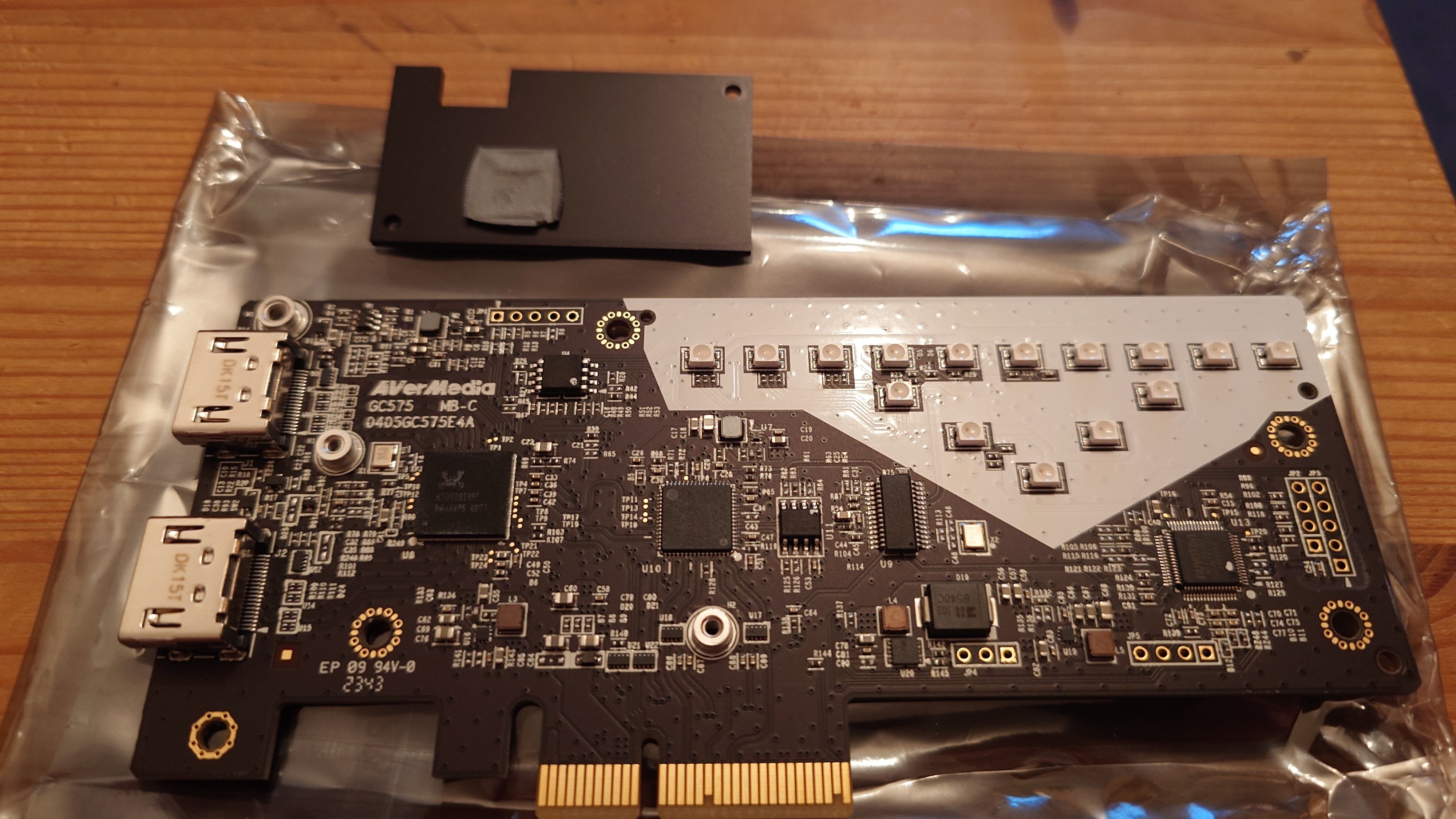

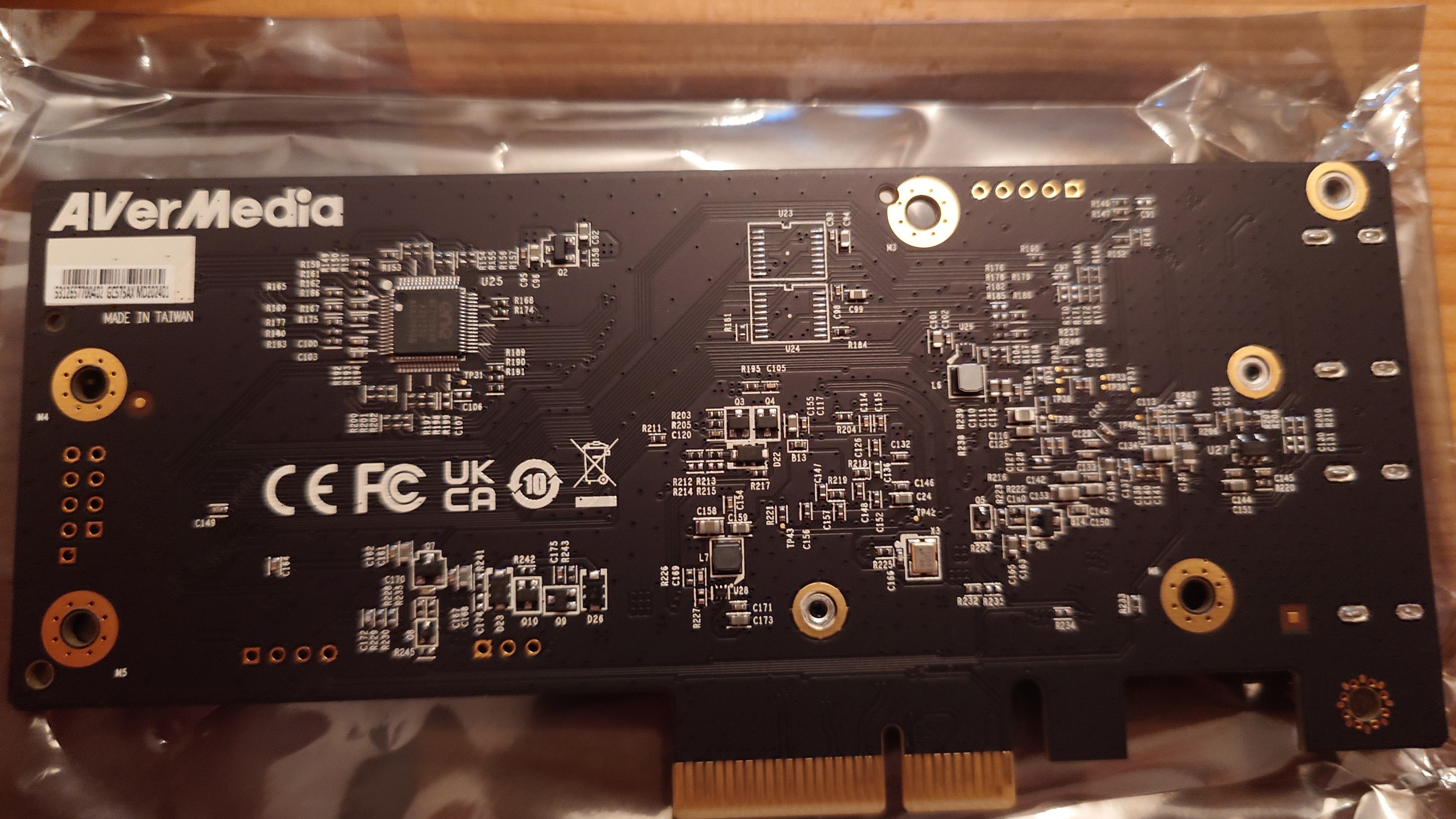

Das Zerlegen dieser Karte ist relativ einfach, da mich auch oft das Innere Interessiert, bei vielen Geräten kann ich es oftmals nicht lassen, die Geräte zu öffnen und mal reinzuschauen. Auch war ich etwas verwundert, das die Karte eine metalisch anmutende Backplate hat, welches Material es genau ist, kann ich aufgrund fehlender Erfahrung nicht sagen.
Die Backplate lässt sich nach dem Entfernen der 4 Kreuzschrauben entfernen, was mich etwas enttäuscht hat, ist das die Backplate nicht über ein Wärmeleitpad mit der Platine verbunden ist.
Da diese auch einen Schutzfilm drauf hat, würde es auch leider keinen Sinn machen, hier nochmal nachzuhelfen. Schade, da der Chip ja einen passiven Kühler bekommen hat, hätte man auch gleichzeitig die Backplate mitnutzen können.
Das obere Teil der Karte, wodurch auch das RGB scheint, ist rein aus Plastik, da gibt es nichts weiter zu sagen. Auch wenn es metalisch anmutet.
Des Weiteren ist auch wie eben schon erwähnt auf der Karte ein kleiner Passivkühler, welcher den Chip Kühl halten soll. Hier ist bei der Demontage das serienmäßig aufgelegte Pad zerrissen. Ich habe einfach ein großes, weiches Pad darunter gesteckt, welches auch einige andere Chips mitkühlen soll. Hier habe ich vergessen, die Bilder zu machen. Die werden noch folgen.
Auf der Platine lachen uns 15 kleine RGB LEDs an, sowie diverse Chips von Avermedia selber und Realtek sowie Nuvoton.

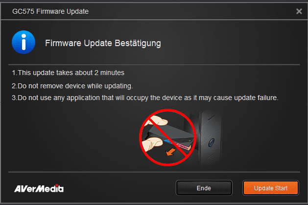

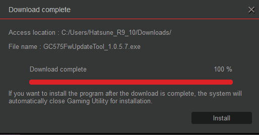

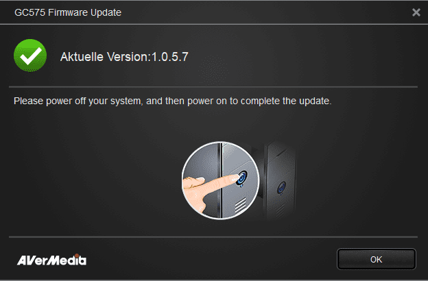

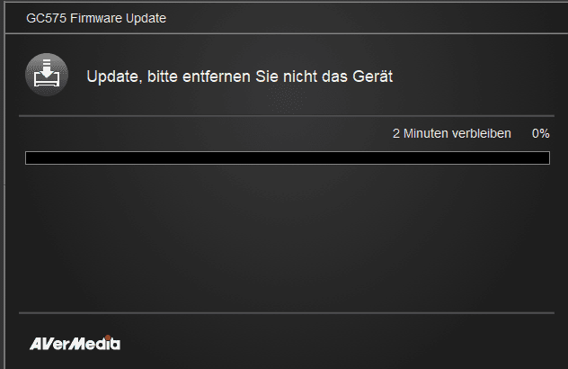

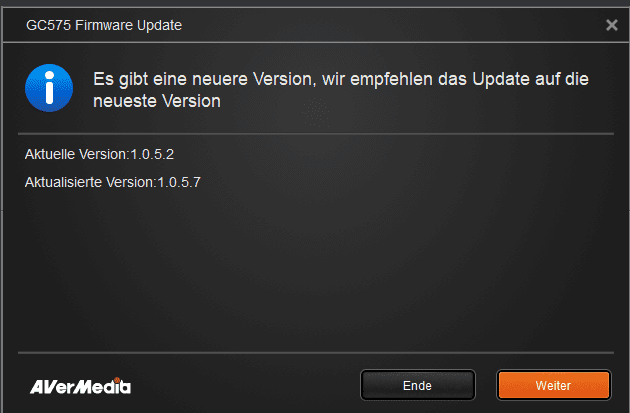

Bevor man die Karte in den ernsten Betrieb nimmt, empfielt es sich erstmal, ein Firmwareupdate einzuspielen, da hiermit teilweise Inkompatibilitäten aus dem Weg geräumt werden.
Die Firmwareupdates erscheinen leider unregelmäßig, so dass man ruhig alle paar Monate mal nachschauen kann.

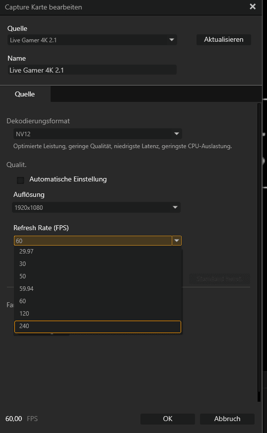

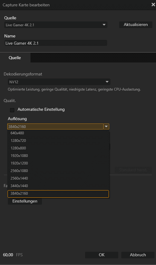

Unter anderen lässt sich auch das Dekodierungsformat durch folgende Formate ändern:
YUV2 NV12 RGB24 P010
Ich selber nutze seit jeher nur NV12. Muss aber auch gestehen, dass ich mich damit nicht intensiver beschäftigt habe.
Bei den Auflösungen ist alles von 640x480 - 3840x2160 dabei, aber überwiegend wird das 16/9 Format genutzt.
Ausnahmen wie 2560x1080 oder auch 1920x1200 werden auch unterstützt.
Als Bildrate kann man zwischen 29,97 - 60FPS wählen, wobei hier 2560x1440 mit 120FPS sowie 1920x1080 mit 120 und 240FPS die Ausnahmen sind.
144FPS kann man zum Leid einiger nicht auswählen.

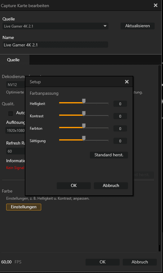

Ansonsten kann man in den Einstellungen selber noch die Helligkeit, Kontrast, Farbton sowie die Sättigung einstellen. Ich belasse es in meinem Fall immer auf Standard.

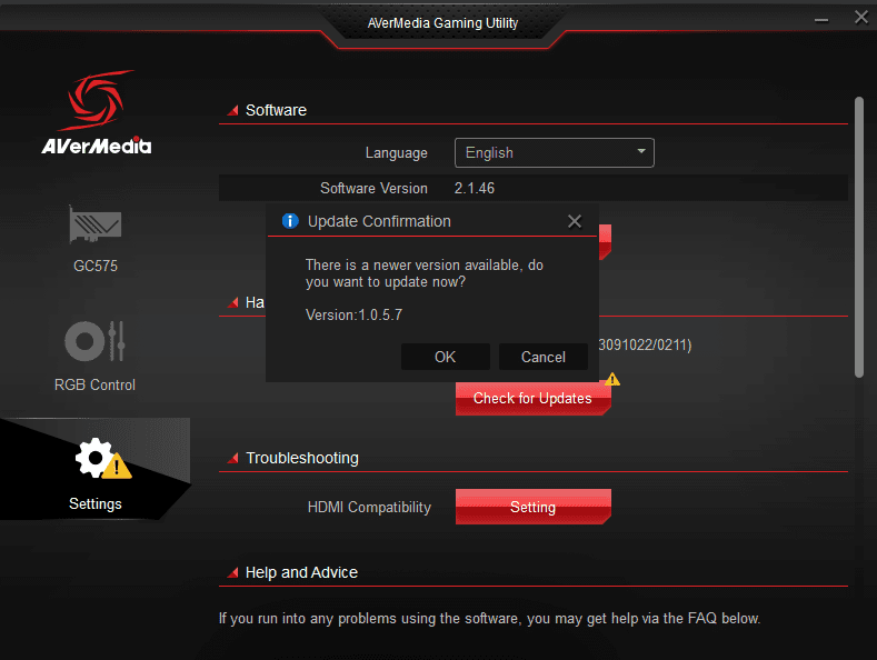

Die Software bietet in dem aktuellen Zustand nicht mehr so viele Features wie bei den bisherigen Modellen. Unter anderen fehlt die Option, die RGB Beleuchtung einzustellen.
Dieses kann man Stand 07.04.2024 nur über die Extra-Software „AVerMediaGamingUtility“ RGB einstellen.

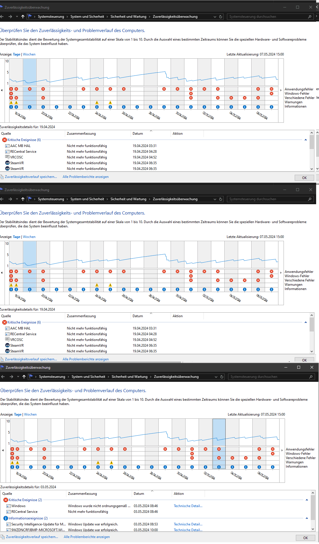

Es gibt einen seltsamen Bug, der mich auch bei der GC573 schon genervt hat. Und zwar crasht im Hintergrund immer mal wieder ohne Zutun der Recentral-Service.
Dadurch wird dem Laien vermittelt, dass etwas defekt ist, weil hiermit unter anderem auch der Zuverlässigkeitsverlauf in Windows zugespammt wird. Dieser Bug existiert schon seit Jahren.

Die Probleme, die im Zuverlässigkeitsverlauf auftauchen, kann man getrost ignorieren.
