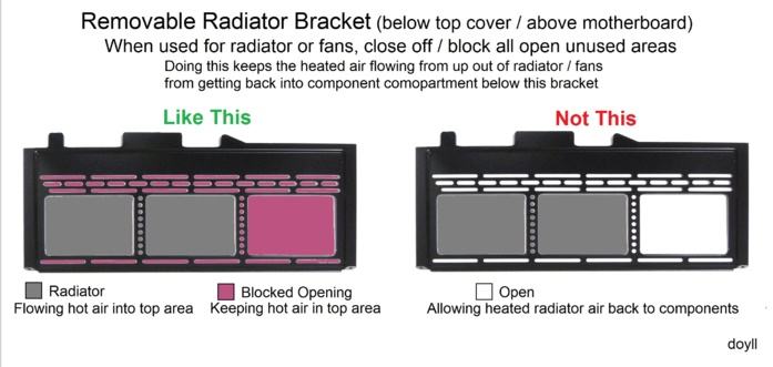

Airflow im Evolv ATX
Das Gehäuse schaut wirklich absolut klasse aus aber der Airflow ist...nunja...bescheiden.
In der Front ist die vordere Platte eigentlich viel zu nah an den Lüftern und raubt Ihnen somit einiges an Frischluftzufuhr und der Deckel ist so restriktiv das einiges an warmer Abluft einfach wieder zurück ins Gehäuse schwappt.
Wer nicht gleich die Holzhammer Methode benutzen will und sich selbst Löcher in die Front und Deckelplatte fräst oder im Zubehör zuschlägt kann zumindest etwas Linderung schaffen ohne die Optik gleich zu zerstören.

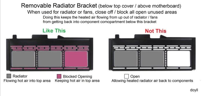

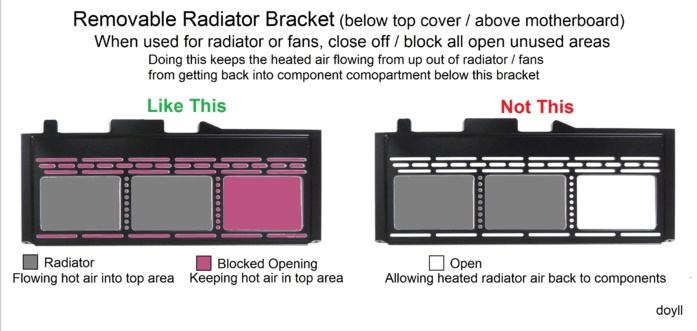

Top Radiator Fix -> Alle offenen Luftlöcher im Radiator-Schlitten verschließen um so gut wie möglich zu verhindern das warme Luft zurück schwappt.
Front Panel Fix -> Diesen Thread im Phanteks Forum anschauen. Ich habe zurechtgeschnittene Reststücke der Alphacool Tube als "Unterlegscheiben" verwendet ;-) Klappt wunderbar.

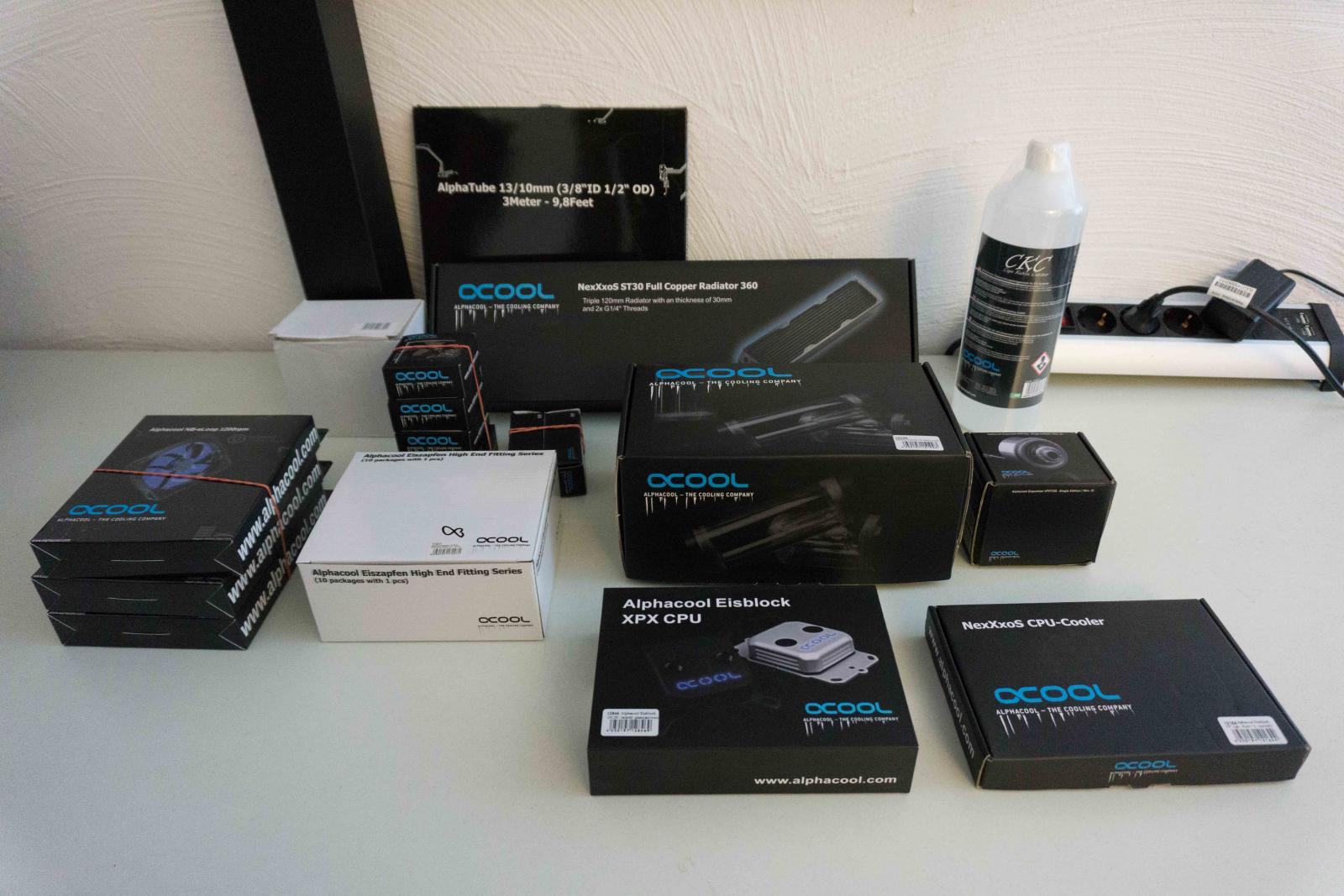

- Lieferumfang und technische Daten
Hier findet Ihr den Warenkorb bei Aquatuning wie er im Aufruf verlinkt war.
Zusätzlich zu den dort aufgeführten Produkten erhielt ich noch den Alphacool XPX in der polished/clear Version.
So sah das ganze ausgepackt auf meinem Bastel-Schreibtisch aus:
Als Goodies gab es zusätzlich noch eine Alphacool Tasse und ein absolut riesiges Mousepad. Großes Danke an dieser Stelle

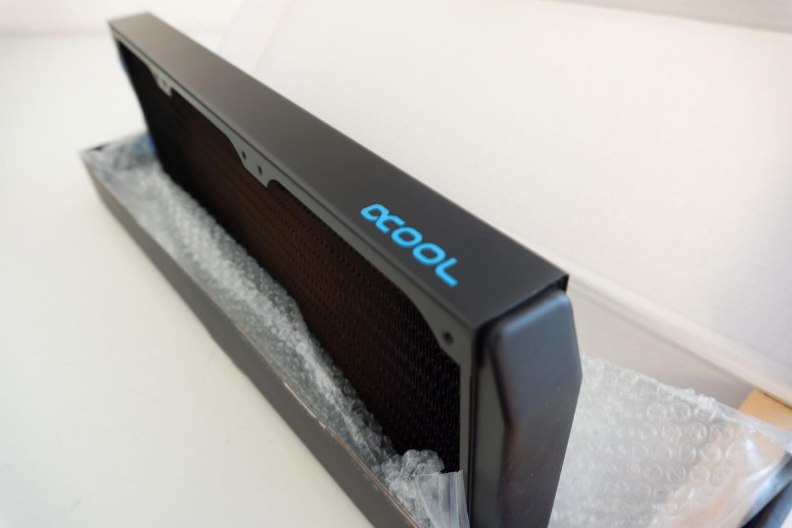

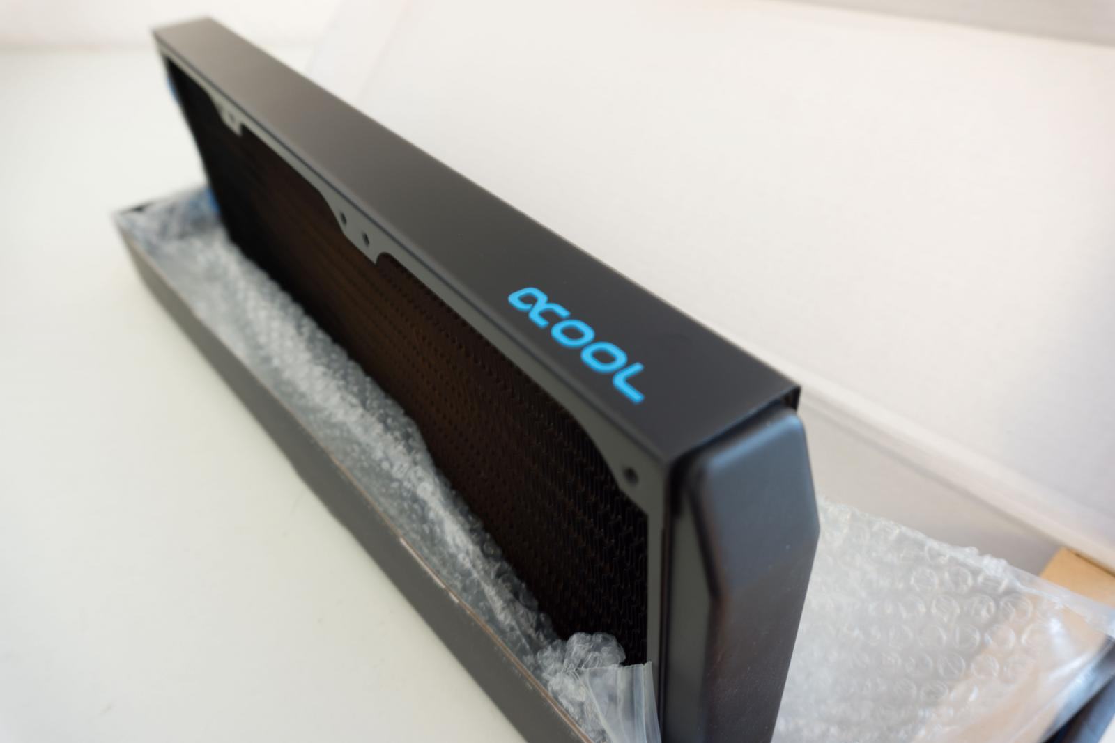

- NexXos ST30 Full Copper Radiator 360mm
Der Radiator kommt in einer schlichten und recht dünnen Pappverpackung, mit Schaumstofteilen fixiert und in eine dünne Luftpolsterfolie eingewickelt.
Er war frei von Beschädigungen wie z.B. verbogenen Finnen.
Lieferumfang: Radiator + 12x kleine nich näher spezifizierte Schrauben + 12x M3x30 und 12x M3x35 Schrauben zur Lüfter und Radiator Befestigung:

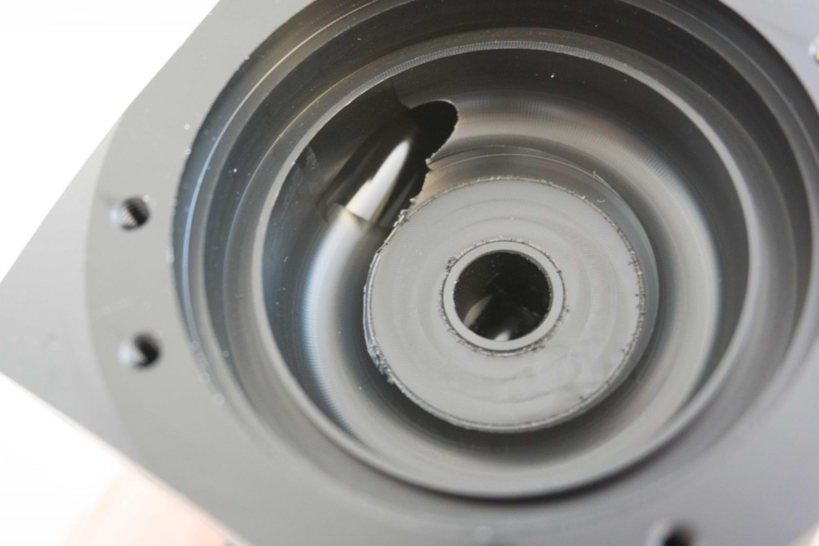

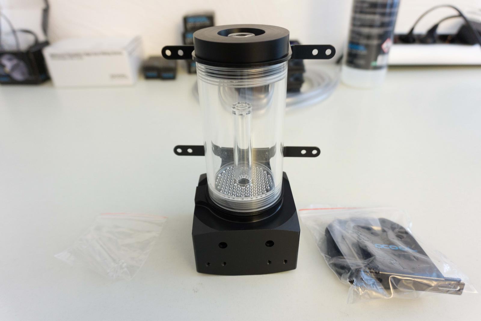

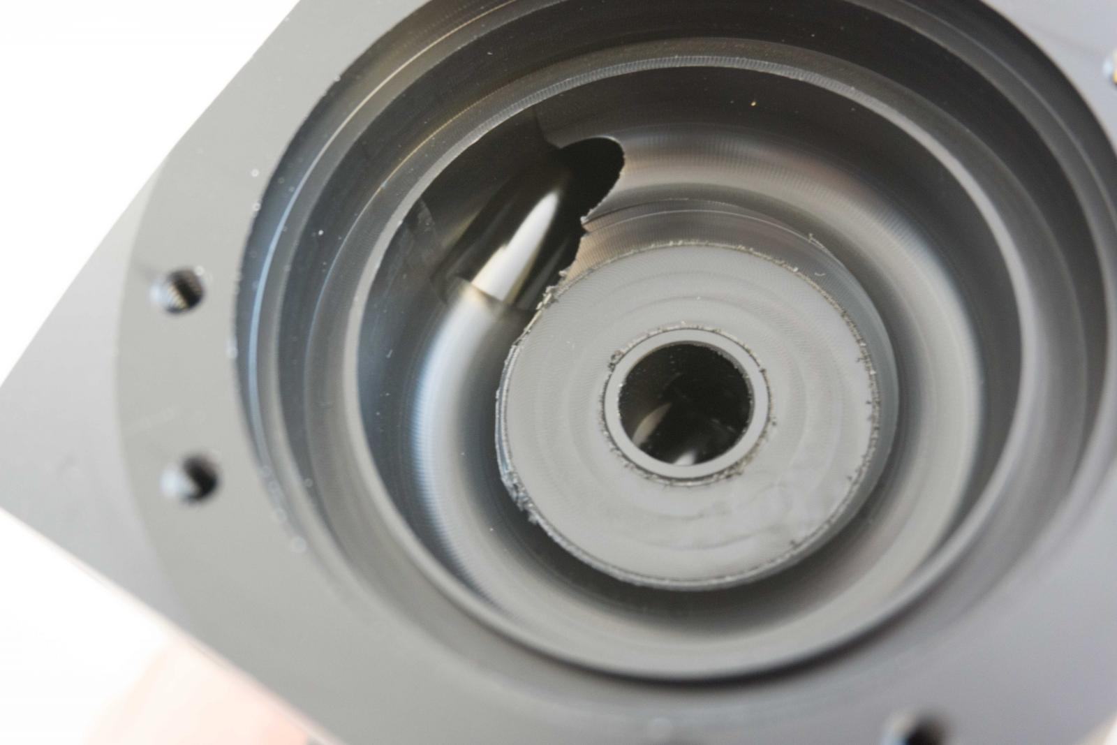

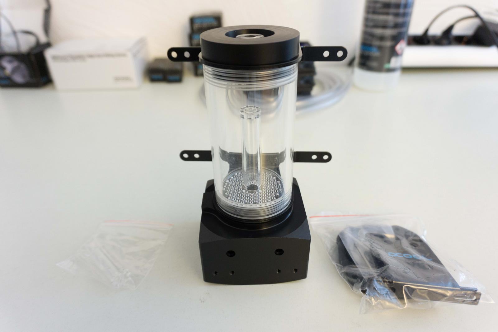

- Eisbecher D5 150mm Acetal Ausgleichsbehälter
Der Eisbecher kommt in einer durchaus etwas dickeren Papschachtel und ist mit reichlich vorgeformtem Schaumstoff fixiert und gegen Beschädigungen geschützt.
Lieferumfang: Eisbecher D5 + großer O-Ring für die Pumpe + Halterungen zur Befestigung an Lüfterplätzen + 2 Profilbleche mit Alphacool Logo als Füße + ein zweites kürzeres Steigrohr (falls der Eingang am Deckel genutzt wird) + diverse Schrauben zur Befestigung der Füße und Pumpe:
Nach dem auspacken fiel mir aber, wie einigen anderen Testern auch, die unsaubere Fräsung in der Pumpenaufnahme auf. Diese habe ich händisch entfernt.
Bilder sprechen mehr als tausend Worte.
Ich muss hier den anderen Testern zustimmen. Hätte ich den AGB selbst gekauft hätte ich diesen mit Sicherheit sofort reklamiert. Im Rahmen des Tests habe ich Aquatuning lediglich informiert.
Soviel vorweg: Nachdem händischen entfernen der Überbleibsel tut er - seit etwa 2 Wochen - einwandfrei seinen Dienst. Weder Pumpe noch AGB zeigen Auffälligkeiten in Form von Lautstärke oder Undichtigkeiten. Sollte sich dies in Zukunft ändern werde ich natürlich berichten.

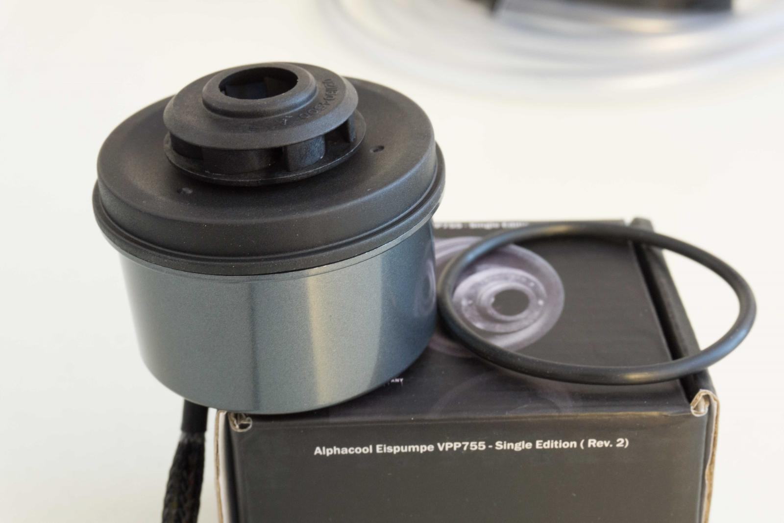

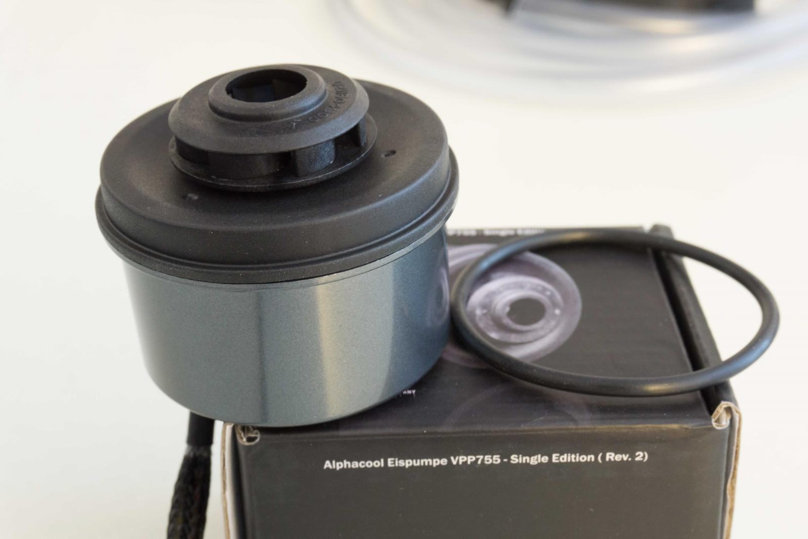

- Eispumpe VPP755 - Single Edition
Die Pumpe kommt ähnlich verpackt wie der Radiator. Nicht überragend aber zweckmäßig in einer dünnen Pappschachtel, eingewickelt in Luftpolsterfolie.
Lieferumfang: Pumpe + großer O-Ring

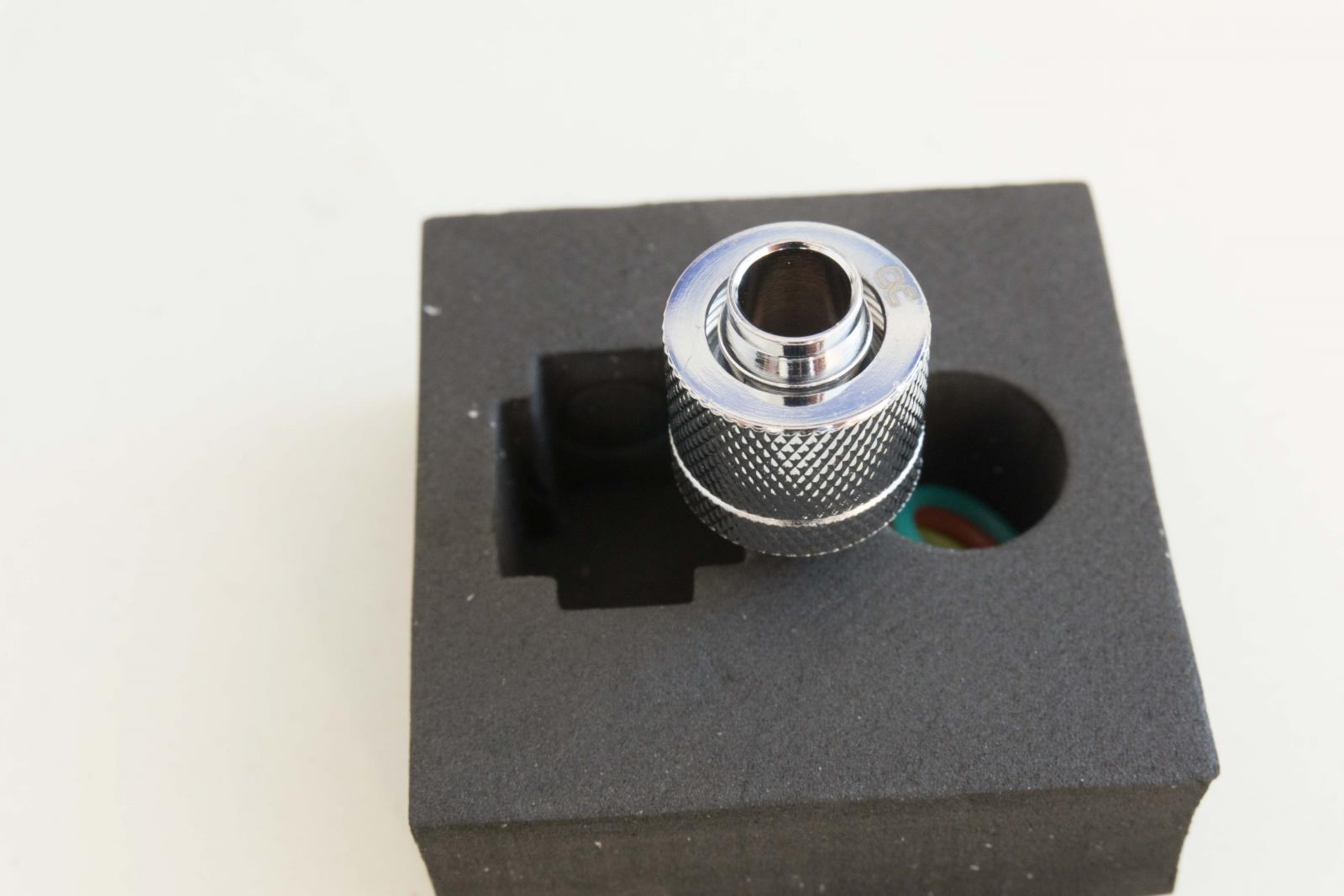

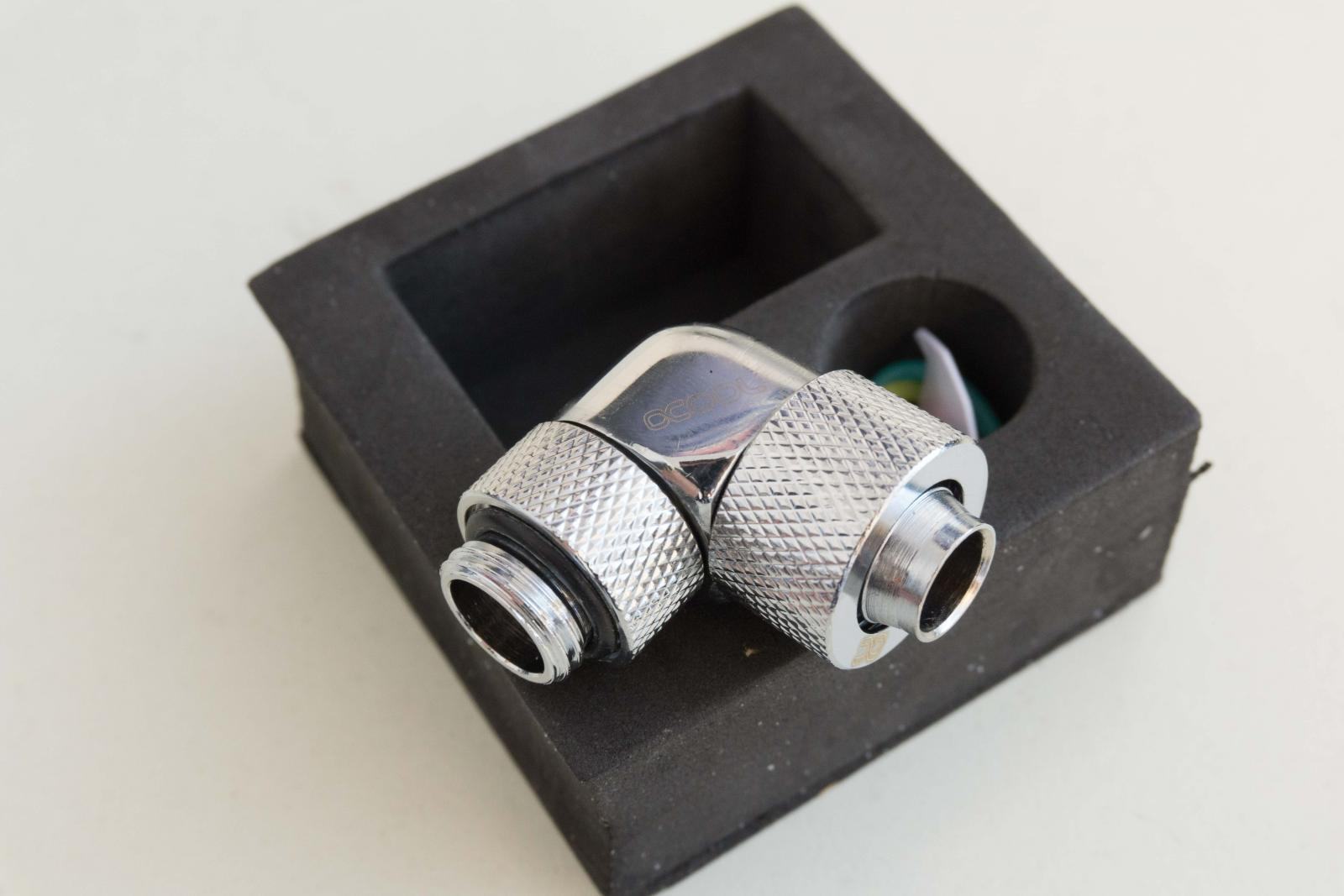

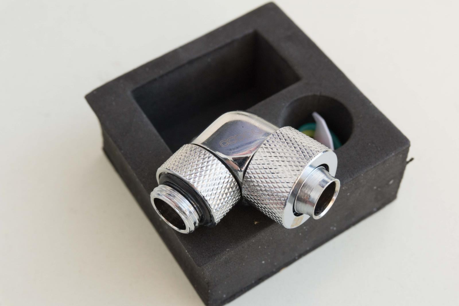

- Eiszapfen 13/10mm Anschraubtülle 90° drehbar
Schlicht verpackt in einem kleinen Karton mit Sichtfenster, eingebettet in vorgeformten Schaumstoff und mit 3 zusätzliche O-Ringen:

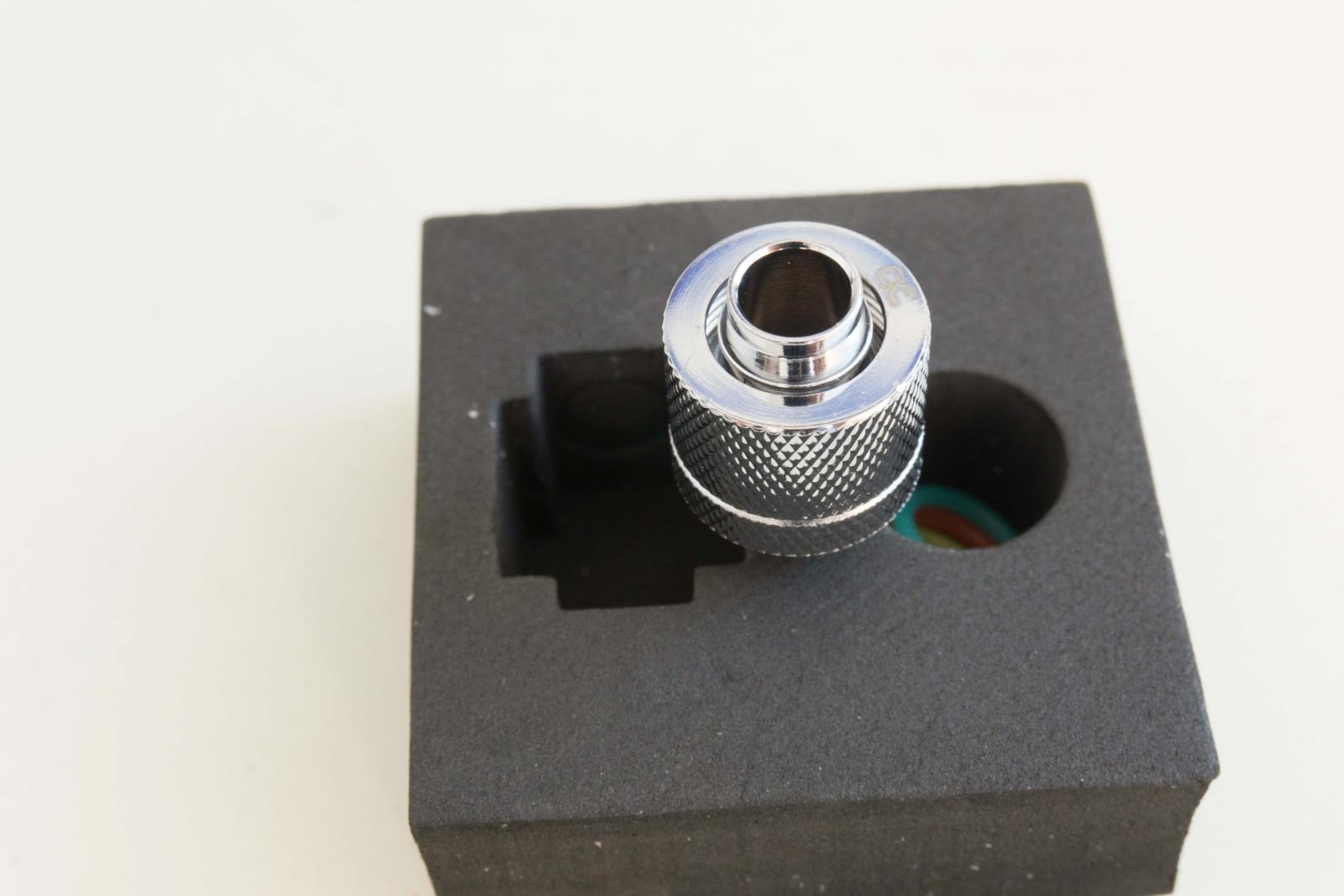

- Eiszapfen 13/10mm Anschraubtülle G1/4

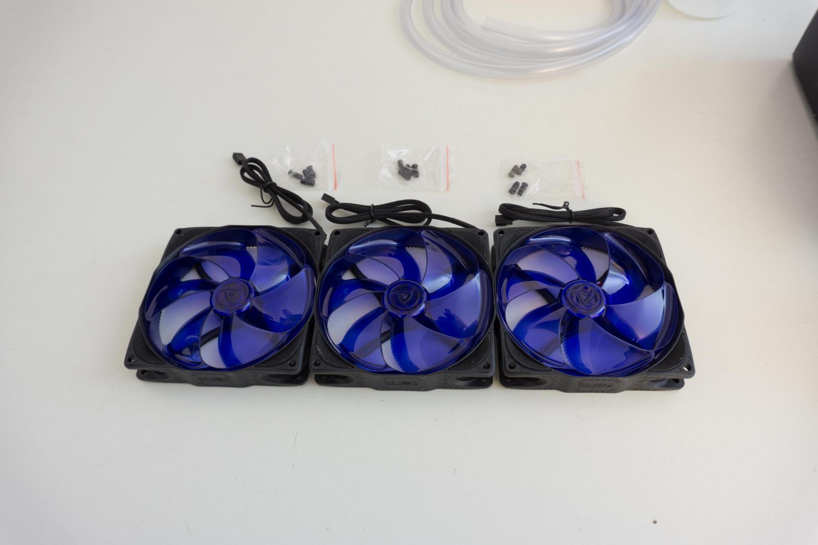

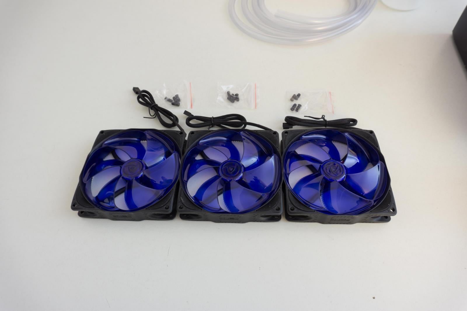

- NB-eLoop 1200rpm - Bionic Lüfter 120mm
Wer schon mal Lüfter gekauft hat weiss wie diese verpackt sindsimple zweckmäßige Pappverpackung.
Lieferumfang: Lüfter + 4 Befestigunsschrauben

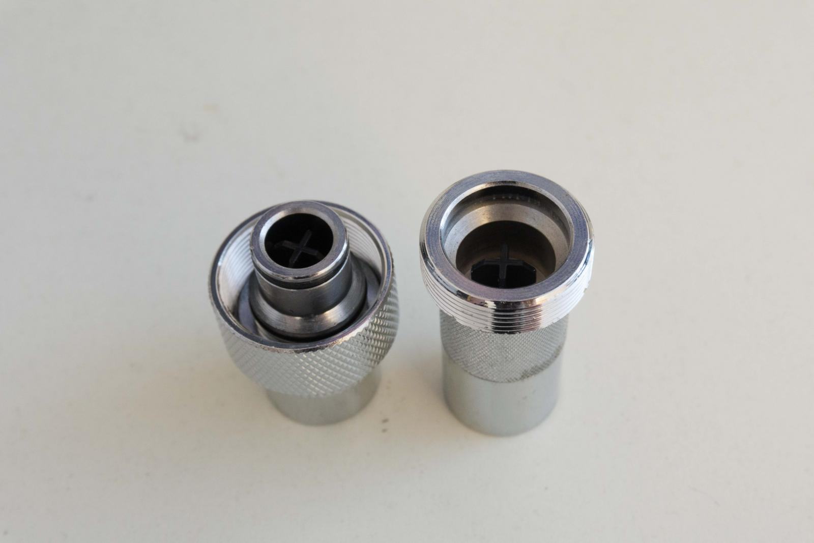

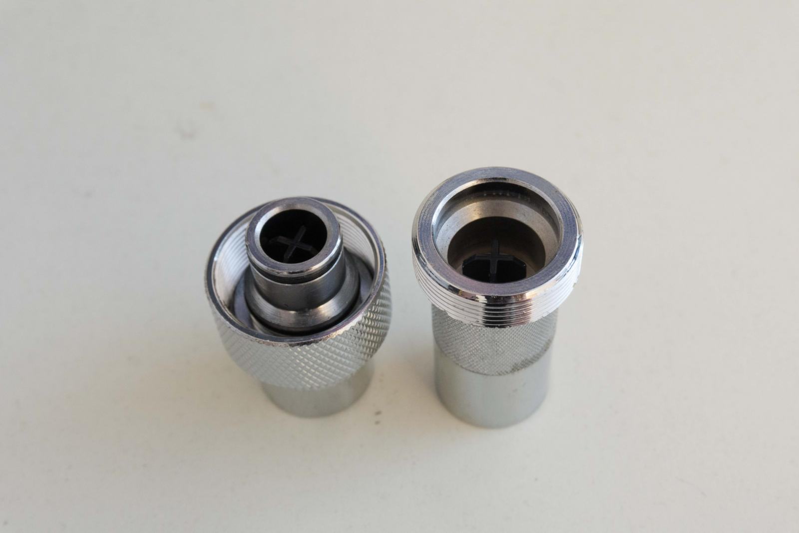

- HF Schnellverschlusskupplungsset G1/4 IG
In dicke Plasticktütchen verpackt.

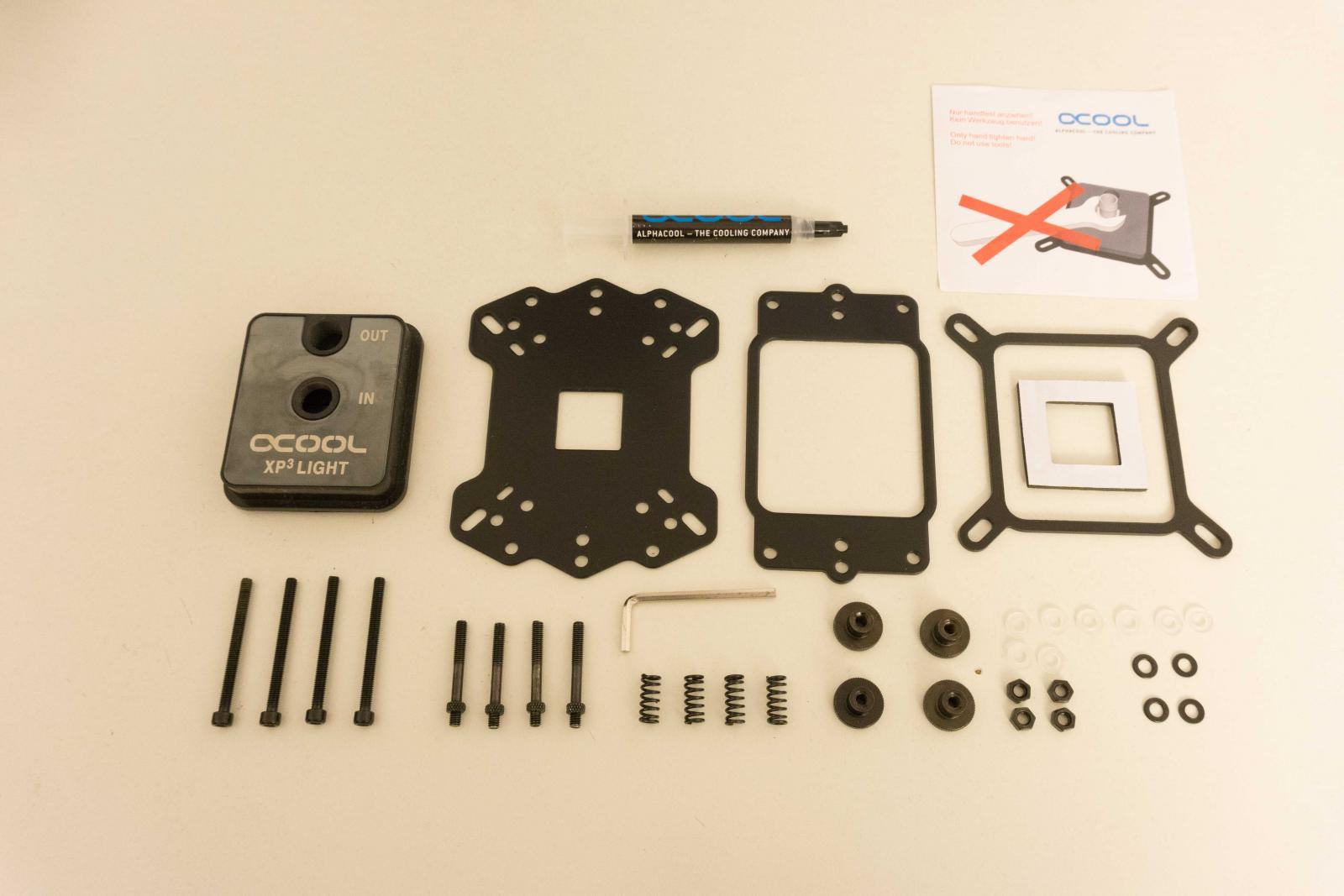

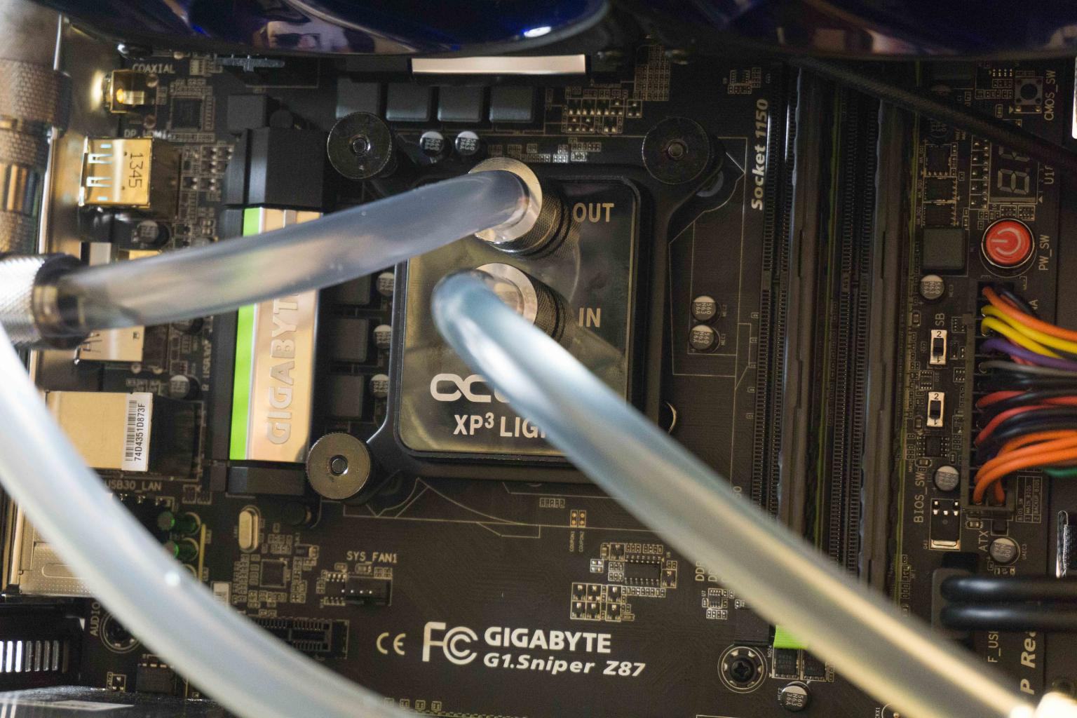

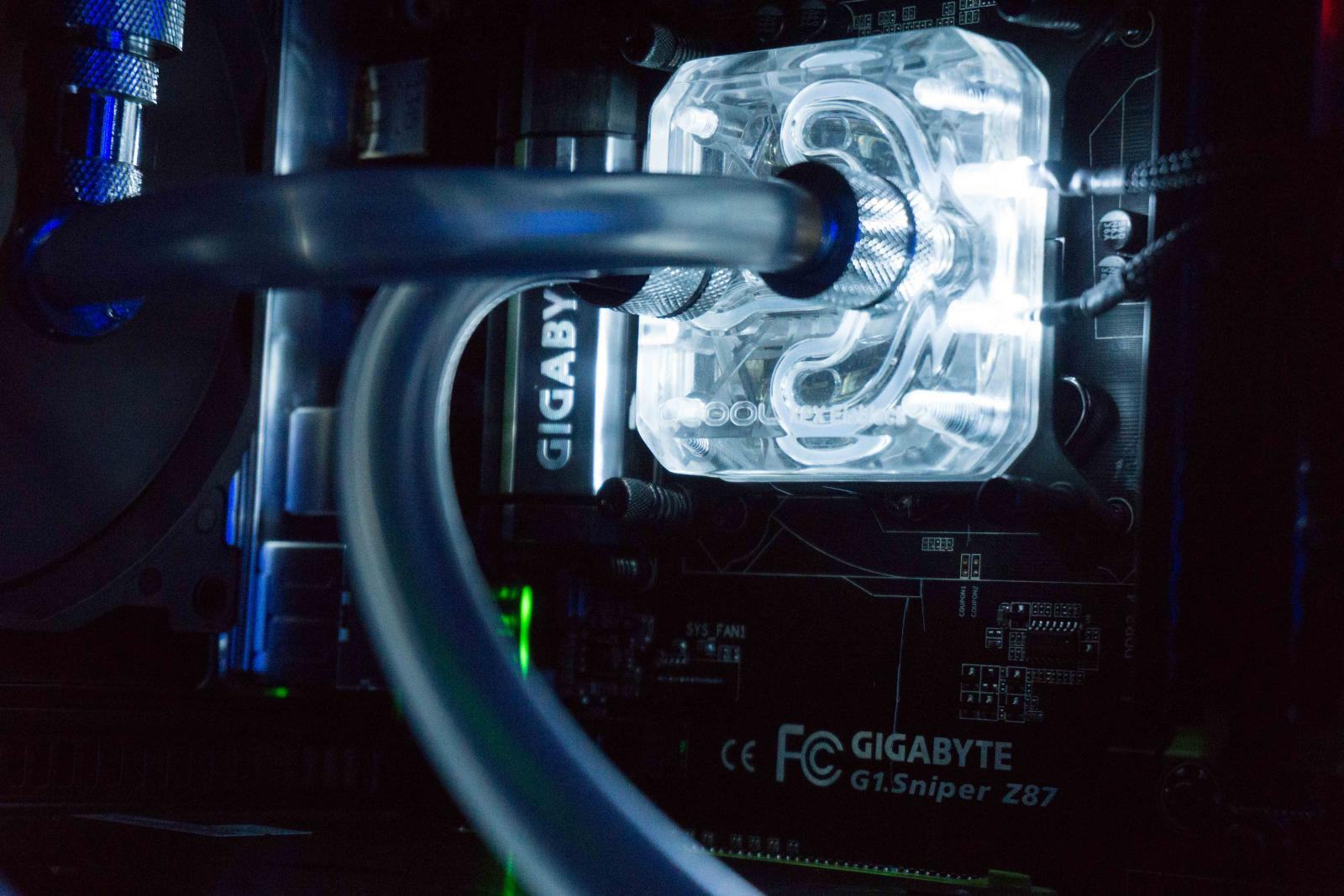

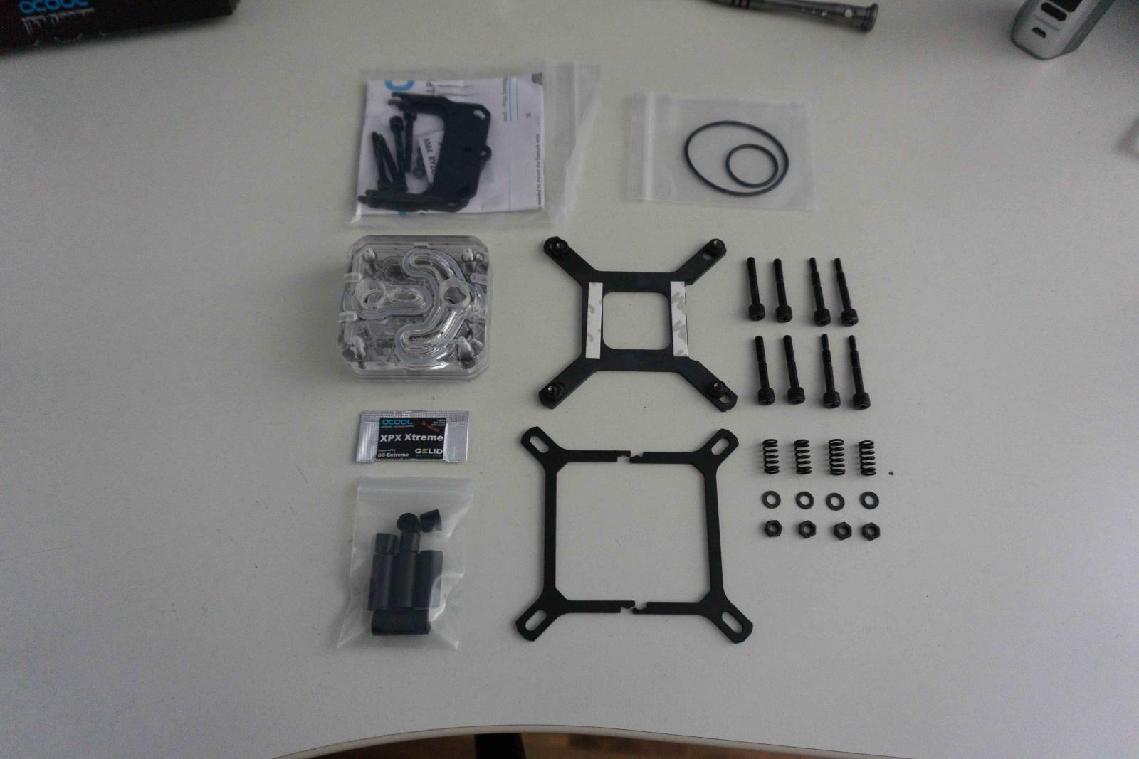

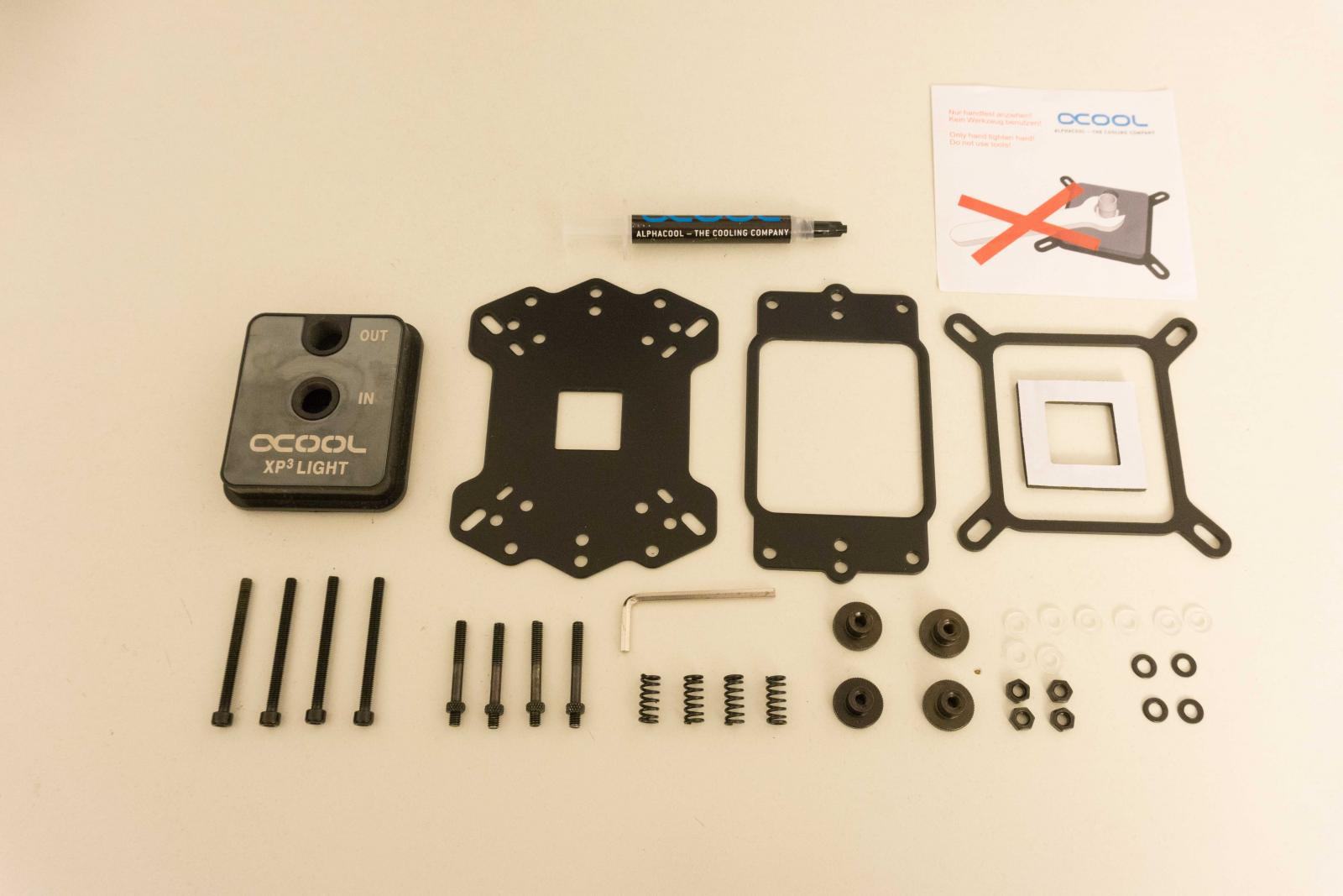

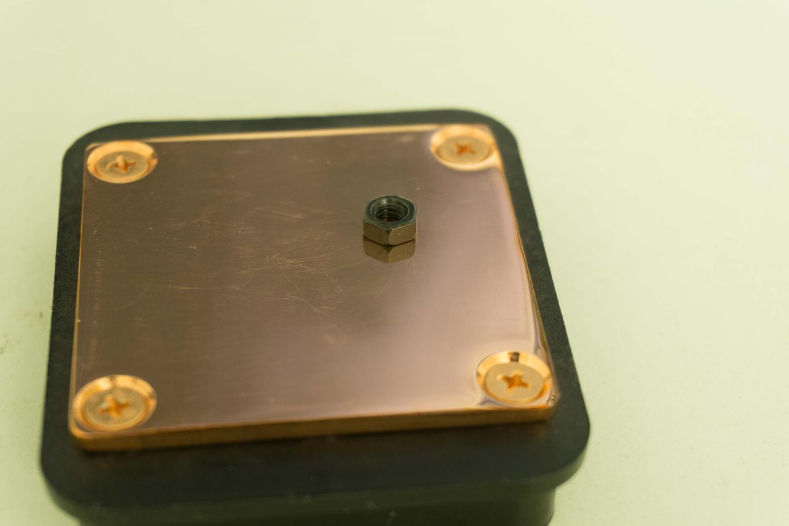

- NexXxoS XP³ Light - Black V.2
Zweckmäßig verpackt in einer dünnen Pappschachtel.

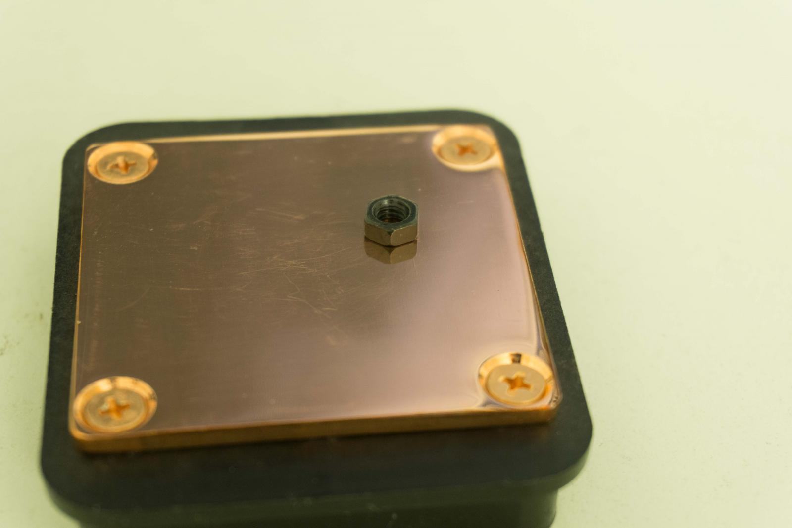

Lieferumfang: CPU Kühler, Halterung für Intel-Mainboards Sockel 775/1155/1156/1366/2011, Halterung für AMD-Mainboards AM2 und AM3, Wärmeleitpaste und Montagematerial, Anleitung:
Auf dem 2ten Bild ganz gut zu erkennen, die Oberfläche des Kühlblocks sieht aus als hätte sie schon gelitten. Mit dem Finger waren die Kratzer nur zu erahnen, dennoch eher unschön und womöglich auch mit Auswirkungen auf die Kühlleistung. Wäre auch auf eine Reklamation hinaus gelaufen.

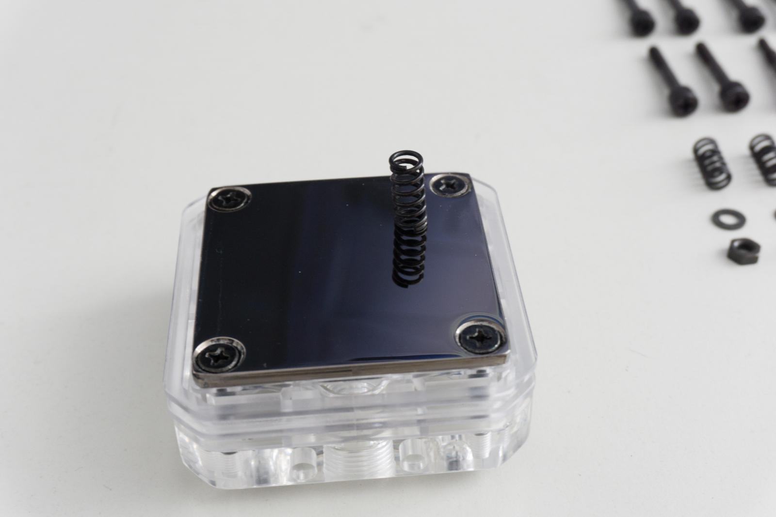

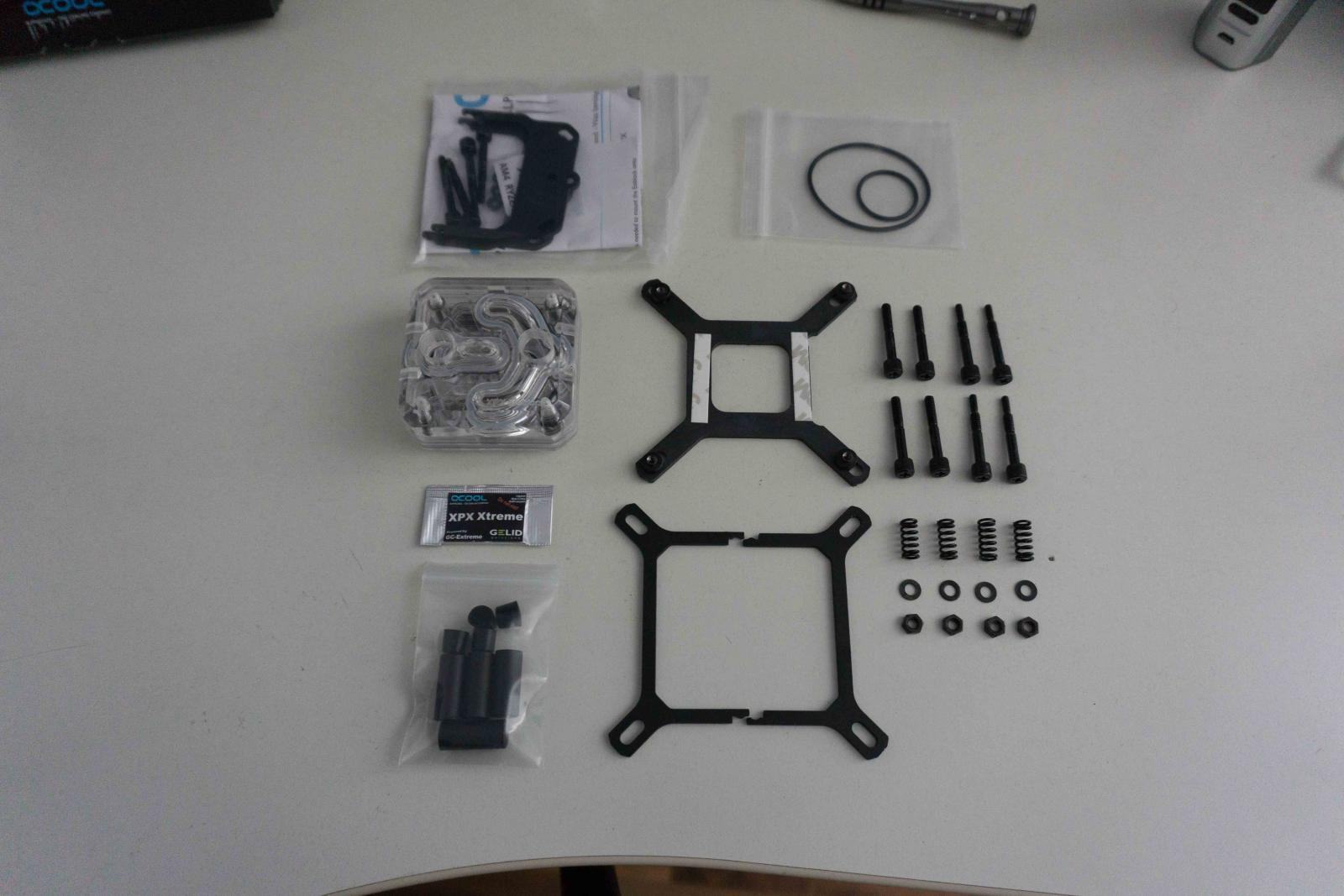

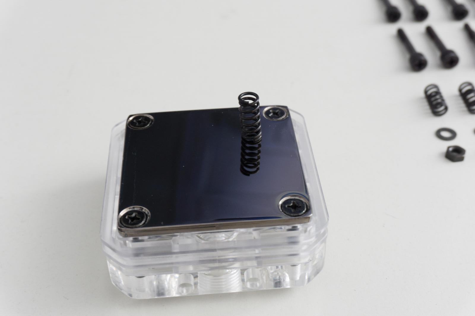

- Eisblock XPX - polished Clear Version
Sehr gut verpackt in einer dicken und sehr stabilen Pappschachtel mit passgenauem Schaumstoff. Hier gibt´s wirklich nichts zu meckern. Ein klares Upgrade zur Verpackung des XP³.
Lieferumfang: CPU Kühler, Halterung für Intel-Mainboards Sockel 775 / 1156 / 1155 / 1150 / 1151 / 2011 / 2011-3, Halterung für AMD-Mainboards AM2 /AM2+ /AM3 /AM3+ / FM1 / FM2 / FM2+ /AM4, Wärmeleitpaste und Montagematerial, Anleitung:
Hier sieht auch die Oberfläche des Kühlblocks perfekt aus. Absolut Plan und poliert. So muss das.

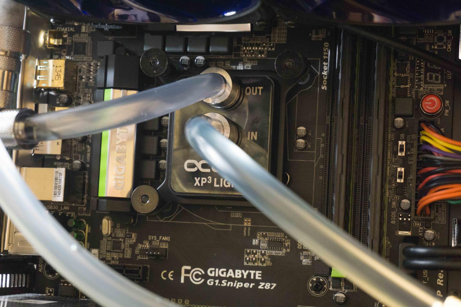

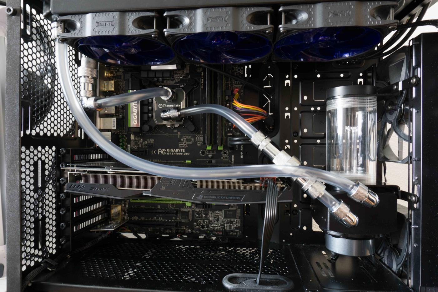

Einbau der neuen Komponenten
Die Grundplanung zum Einbau der Komponenten hatte ich ja bereits bei meiner vorherigen Wakü gemacht. Die neue sollte, ob der sehr ähnlichen Dimensionen und dem gleichen Radi, also auf ähnliche Weise verbaut werden.
Hier als Hinweis: Im Evolv ATX ist es kühltechnisch sinnvoller den Radi in der Front zu verbauen sofern man nur einen nutzt. Hierzu später mehr.
Dies fällt bei mir leider flach da ich einige Platten verbaut habe und auf den HDD Käfig in der Front des unteren Bereichs angewiesen bin. Wer darauf verzichten kann schmeisst den Käfig und die Abdeckplatte raus und packt den Radi nach vorne.
Theoretisch hätte ich auf biegen und brechen auch beide 360er Radis verbauen können (1x Top, 1x Front) habe mich aber vorerst dagegen entschieden.
Zum einen wäre das etwas Overkill um nur die CPU zu kühlen und ich müsste wie oben erwähnt auf Platten verzichten.
Plan war somit:

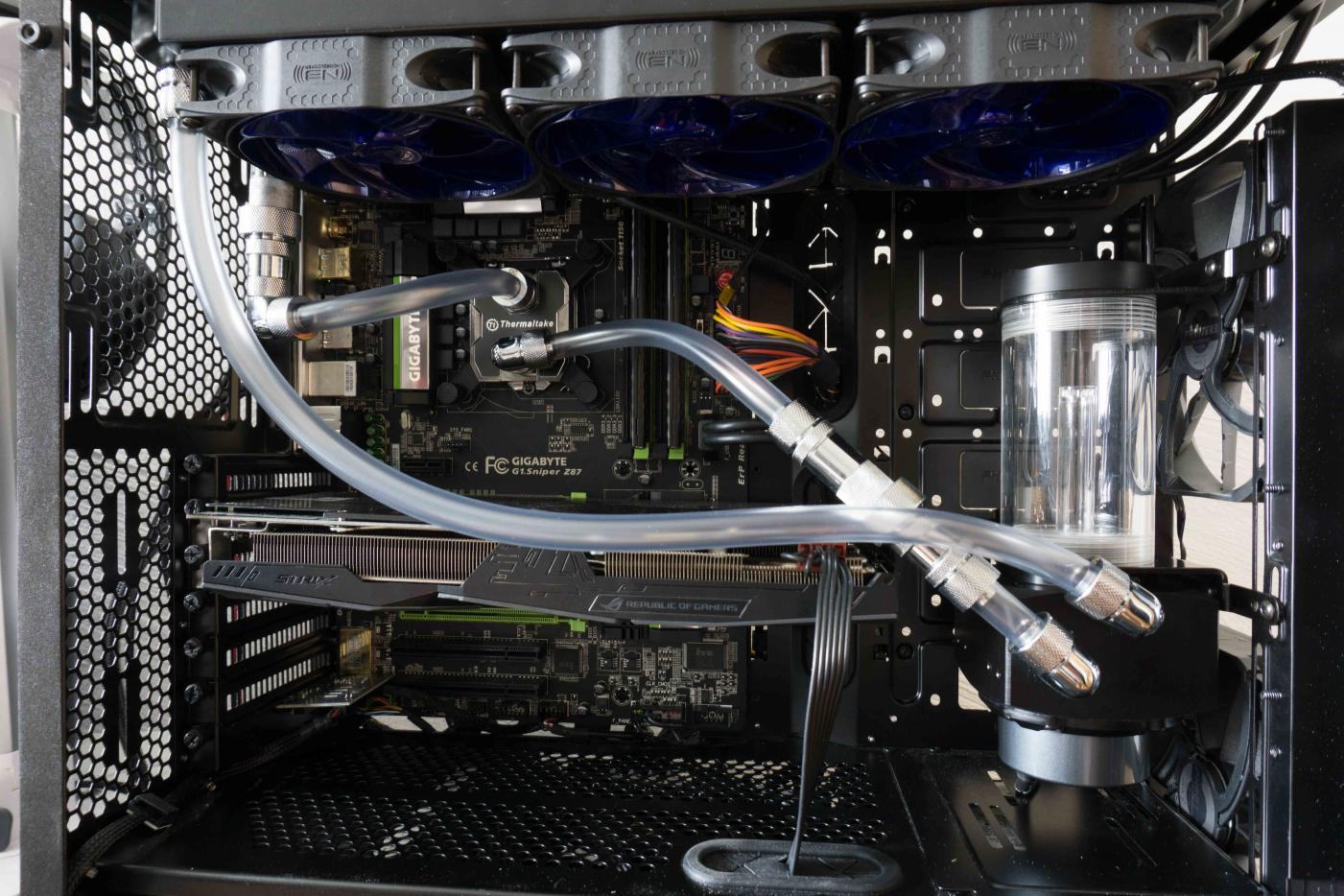

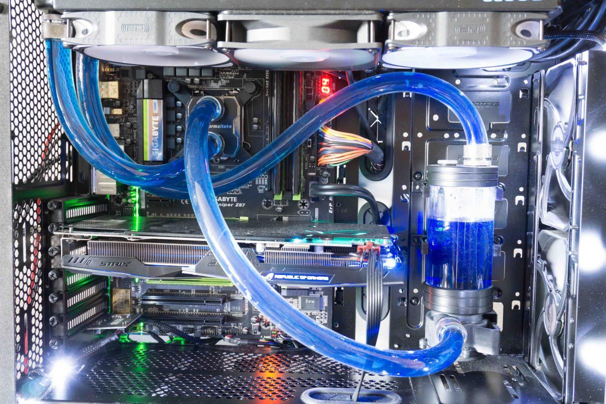

- Radiator in den Deckel. Lüfter als Push durch den Radi nach draussen.
- Pumpe/AGB Kombo nach vorne direkt hinter den Einlass
- Schnellverbinder jeweils beim Zu- und Ablauf des CPU Blocks um die 3 Blöcke relativ einfach tauschen zu können

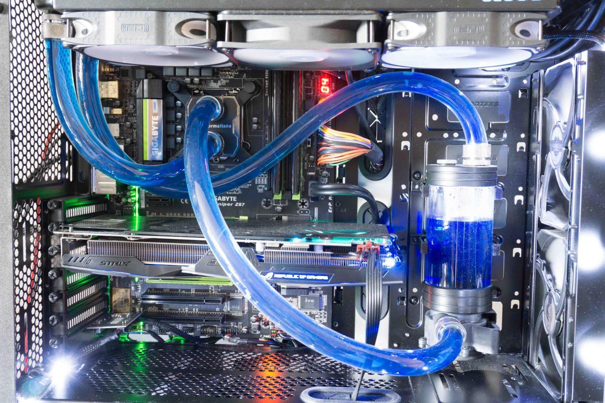

Kommentare zum Einbau je Komponente:
Super easy im Evolv. Lüfter und Fittings auf Radi montieren (hierbei gleich auf die Ausrichtung der Kabel achten), 2 Schrauben des Radiator-Schlittens lösen, rausziehen, Radi auf den Schlitten montieren, einschieben/fixieren und glücklich sein.
Naja nicht ganz ;-) je nachdem ob man hinten noch den 140er Abluft Lüfter montieren will schraubt man den Radi noch nicht ganz fest, entfernt den oberen Gehäusedeckel und hat dann bequem Platz zum justieren.

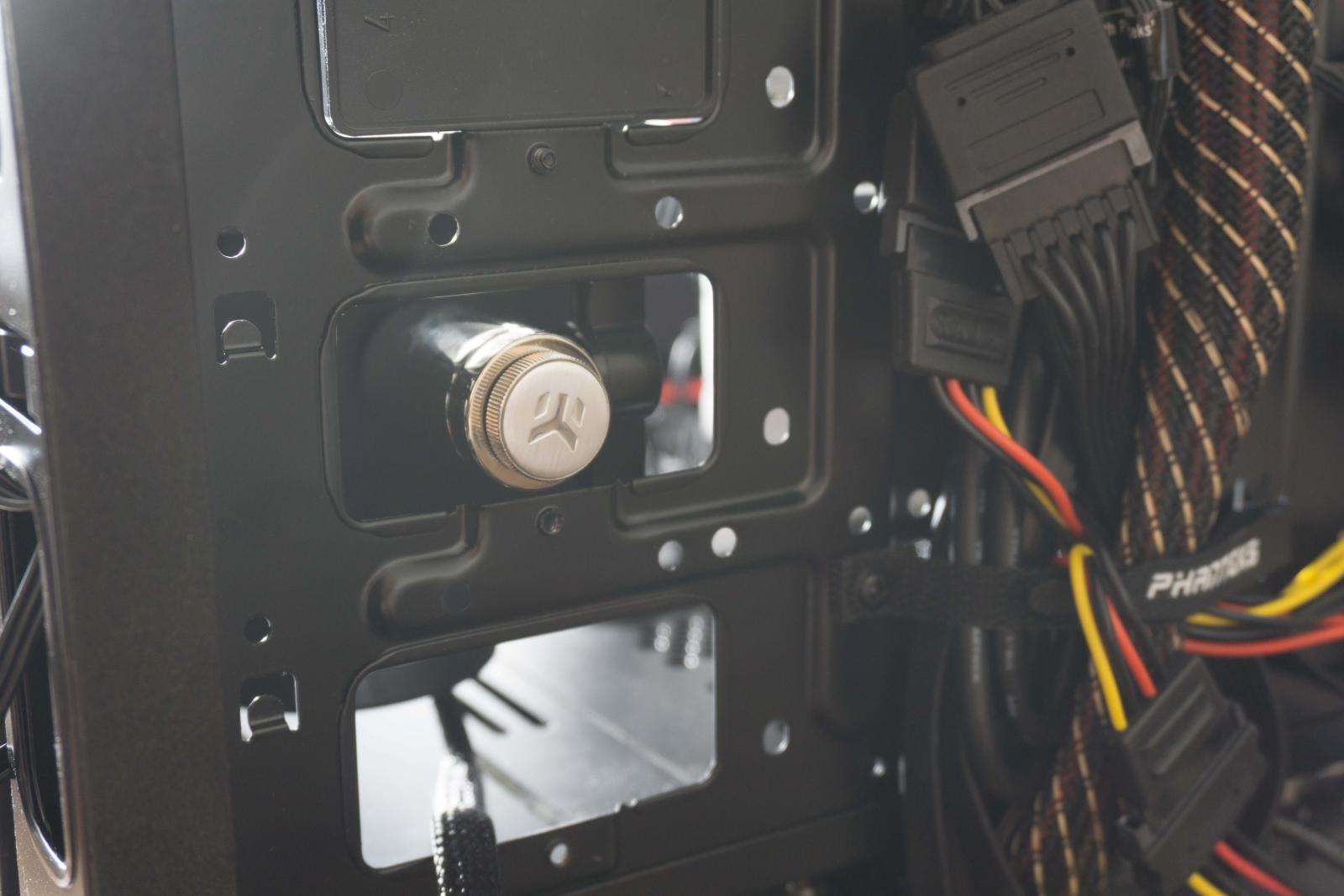

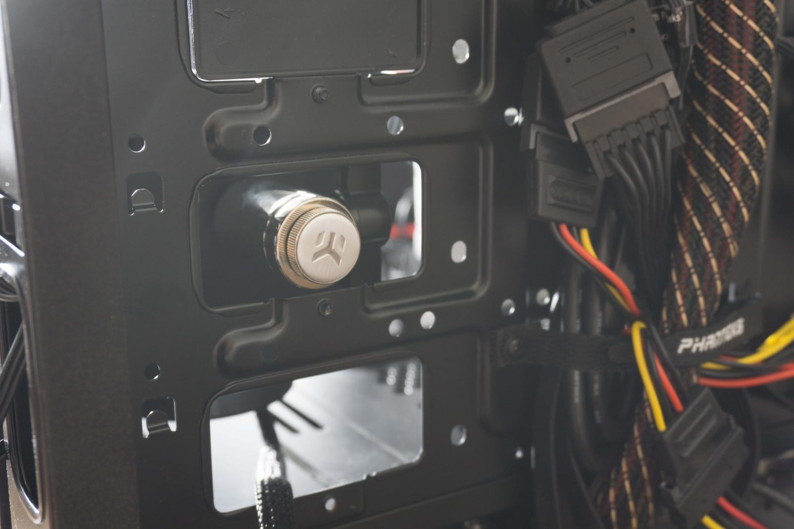

Dieser war schon spannender.
Um es diesmal gleich richtig zu machen habe ich mir separat zum Set noch ein paar G1/4" Adapter und einen Kugelhahn besorgt. Im alten Systemhatte ich hier noch keinen festen Ablauf verbaut.
Ursprünglich wollte ich die Kombo dann auf den mitgelieferten Füßen direkt auf der Abdeckplatte des HDD Käfigs montieren. Hier machte mir aber der zur Verfügung stehende Platz einen Strich durch die Rechnung. Zwischen der doch recht langen Strix RX480 und dem vorderen Ende des Gehäuses war einfach nicht genug Platz.
Also -> Planänderung.
Die Füße mussten wieder weichen und der AGB wurde gedreht und mit den Lüfterplatz Halterungen an der vorderen Aufnahme des Gehäuses verschraubt. Passt absolut perfekt. In und Out der Kombo zeigen nun Richtung linker Seitenwand des Gehäuses. Den Kugelhahn habe ich auf der gegenüberliegenden Seite der Kombo an den Ablauf angeschlossen. Das passt perfekt mit der geöfffneten Klappe der untersten HDD Aufnahme (für alle die das Gehäuse nicht kennen: Es wird mit den unten stehenden Bildern wesentlich einfacher zu verstehen sein ;-)).
Hier hat mich die Flexibilität der Befestigungsmöglichkeiten der Pumpe/AGB Kombo wirklich begeistert. Das Endergebnis ist nun sogar noch besser als mein ursprünglicher PlanDie Thermaltake Kombo war da WESENTLICH restriktiver: z.B. Kein separater Anschluss für einen Ablauf, kein mitgelieferter Fuß.
Die Montage konnte einfacher nicht sein. O-Ring aufziehen, einpassen und mit den Schrauben fixieren. Alles gut.
Allerdings muss ich anmerken das in meiner zuerst probierten Variante der Pumpe/AGB Kombo Befestigung das Pumpenkabel doch schon etwas belastet wird. Der Knickschutz ist relativ lang und unflexibel, die Füße der Pumpe aber nicht wirklich sehr hoch. D.h. das Kabel steht etwas unter Druck wenn die Kombo mit dem Fuß verbaut wird. Es ist nicht so das ich glaube das es hier direkt zu Schäden kommen wird aber das könnte schöner gelöst werden. Z.B. Kabel seitlich aus der Pumpe ausführen oder Knickschutz etwas verkürzen.
Da ich nun aber hängend montiert habe spielt das bei mir keine Rolle mehr. Dem Kabel geht es prima ;-)
Im Vergleich zu meiner vorher verbauten Thermaltake Pumpe hat die VPP massig mehr Leistung. So viel vorweg: bei meiner kleinen nur CPU Loop kann ich die Pumpe nicht auf voller Leistung fahren da sonst die Luftblasenbildung im AGB enorm ist und somit die Kühlleistung verringert.
Super Fittings. Gewinde laufen butterweich, O-Ringe sind nicht zu schmal und es werde noch 3 Ersatzringe mitgeliefert. Zudem lassen sie sich schön justieren. Die benötigte Kraft zur Justage ist weder zu hoch noch zu niedrig. So kann man sie händisch schön einstellen, sie verstellen sich aber nicht gleich von selbst wenn etwas Spannung oder Druck auf dem Schlauch ist. Alle Fittings waren und sind zu jeder Zeit trocken.
Verbaut habe ich davon momentan 3. Jeweils einen an In und Out der Pumpe/AGB und einen kurz vor dem Radiator In.
Hier gilt im Grunde dasselbe wie für die 90° Fittings. Alles top, alles trocken.

Sehr ruhige Lüfter. lassen sich sauber über die Aquaero Regeln und zeigen auch bei höheren Drehzahlen kein nerviges Geräusch. Klar sind sie ab einer gewissen Drehzahl hörbar allerdings nur als subtiles Hintergrundrauschen. Bei mir laufen Sie bei meiner bevorzugten Einstellung kontinuierlich mit ~1100RPM. Der Rechner steht direkt neben mir und ich empfinde es keineswegs als störend oder unangenehm. Klares Upgrade zu meinen bisher verwendeten.
Absolute Silentfreaks sollten die Drehzahl aber mit sicherheit auf 600-700RPM absenken. Dann hört man nichts mehr
Für diesen Test SUPER nützlich. Ob ich Sie allerdings in der finalen Konfiguration verbaut lassen werde? Eher nicht.
Sie sind doch schon ganz schön "fett", schwer und verkomplizieren die Loop geringfügig.
Sie sind im Gegensatz zu anderen Schnellkupplungen noch zusätzlich verschraubt. Das gibt zum einen etwas Sicherheit, sorgt aber auch dafür das man beim öffnen schon etwas aufpassen muss. Sprich: während man die Überwurfmutter löst sollte man die beiden Kupplungsteile zusammengedrückt halten, dann lässt sich die Kupplung so gut wie ohne Wasserverlust öffnen. 3-4 Tropfen muss man auffangen ;-)
Beherzigt man das jedoch nicht und hat vielleicht auch noch etwas Spannung auf dem angeschlossenen Schlauch kann es schon ein kleiner Schluck Wasser sein. Etwa 2-4 ml würde ich schätzen.
Rein von der Optik sieht man dem Block natürlich an das das Grunddesign schon etwas älter ist. Rein vom ästhetischen Standpunkt der hässlichste der 3 Blöcke.
Wie oben bereits erwähnt und oben gezeigt war bei meinem Sample auch die Oberfläche des Blocks nicht gerade sauber verarbeitet.
Die Montage erwies sich als relativ einfach. Gut gefallen haben mir hier die Backplates aus Metall. Der EInbau war problemlos mit eingebautem Mainboard möglich.
Klar, das anbringen von Backplate und Halterung ist immer ein wenig Gefrickel, hielt sich beim XP³ aber in Grenzen.
Natürlich mit Abstand der schönste Block von allen. Sieht wirklich super Klasse aus. Eigentlich schade das im Paket nur neutrales Kühlmittel enthalten war. Mit farbigem macht das sicher ordneltich was her. Aber ich glaube gehört zu haben, da kommt noch was ;-)
Die Montage war so lala. Meine Kritik bezieht sich hier aber nicht wie bei vielen anderen auf die Halteklammer die in den Block geschoben wird. Im Gegenteil: Die Klammer finde ich eine super Lösung. Die Verarbeitung selbiger ist einwandfrei. Die beiden Teile müssen von beiden Seiten in den Block geschoben werden und Rasten in der Mitte ineinander und bilden eine feste Einheit. Das ganze geschieht mit dem nötigen Schmackes aber auch nicht zu fest.
Negativ aufgefallen ist mir die Backplate die leider super mickrig aussieht und "nur" aus Hartplastik besteht. Zudem ist das verbauen selbiger sehr viel Gefrickel, da sie nicht vor aufsetzen des Blocks separat befestigt werden kann. Die verschiebbaren Muttern passen mit Ihren Erhöhungen zwar in die Standard Mainboard Bohrungen, halten dort aber nicht fest. Die 2 kleinen Klebestreifen auf der Backplate helfen hier leider auch nicht wirklich, da der Abstand zur eigentlichen Platine durch die Standard Backplate des CPU Sockels schlicht zu hoch ist. Zur Montage ist also etwas Armakrobatik gefragt oder man holt sich besser ein zweites Paar Hände hinzu ;-)
Hat man dann mal alle 4 Schrauben fixiert sitzt der Block aber bombenfest. An Anpressdruck herrscht also wider erwarten keine Knappheit, nur die Grundmontage ist etwas nervig.

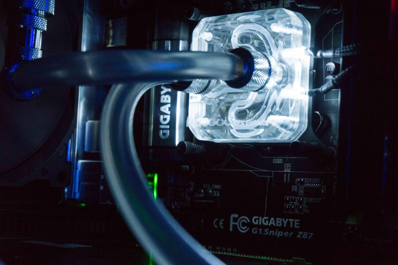

- Finale Ansichten der verbauten Komponenten
Die "alte" Konfiguration habt Ihr oben ja bereits gesehen. Nun also der Thermaltake W1, Alphacool XP³ und Alphacool XPX mit den neuen Komponenten.
Den Thermaltake habe ich nochmals verbaut um auch alle 3 Blöcke direkt gegeneinander antreten lassen zu können und nicht nur den Vergleich alt gegen neu zu haben.
PROS: Sehr gute Leistung auch bei niedrigeren Lüfterdrehzahlen, sauber verarbeitet und preislich attraktiv
CONS: nicht werksseitig ausgespült. Sollte man vor dem verbauen beachten und entsprechend spülen
Ergebnis: 4,75 von 5 Punkten
PROS: Flexible Einbau Möglichkeiten, optisch ansprechender Lighttower Effekt, gute Verarbeitungsqualität
CONS: Relativ teuer (ein vergleichbarer Aqualis von Aqua Computer kommt 10 Euro günstiger und ist zudem aus Glas)
Lighttower neigt zur Blasenbildung bei zu hoher Pumpenleistung
bei meinem Sample -> schlechter Verarbeitungsqualität (auch wenn dies möglicherweise einfach auf eine schlechte Charge zurück zu führen ist).
Ergebnis: 3,75 von 5 Punkten
PROS: regelbar per PWM, hohe Leistung, geringe Lautstärke Entwicklung, preislich attraktiv
CONS: zu langer und starrer Knickschutz am Kabel, nicht alle D5 Tops/AGBs passen, Molex Stecker solala (PINs nicht richtig fest)
Ergebnis: 4,25 von 5 Punkten
- Eiszapfen
PROS: butterweiche Gewinde, alle trocken und dicht, 3 Ersatz O-Ringe, Verstellung der 90° Fittings = perfekt, preislich absolut in Ordnung
CONS: keine
PROS: sichere Verbindung durch Überwurfmutter, einwandfreie Funktion, alle trocken und dicht
CONS: etwas klobig und schwer
Ergebnis: 4 von 5 Punkten
PROS: Kühlleistung im oberen Mittelfeld, tolles Preis-Leistungs Verhältnis
CONS: altbackenes Design, Verarbeitung bei meinem Sample eher schlecht, in und out für größere Fittings eventuell zu nah aneinander.
Ergebnis: 3,5 von 5 Punkten
PROS: Kühlleistung der Spitzenklasse, in der Clear/polished Version ein absoluter Hingucker, Verarbeitungsqualität des Blocks = perfekt
CONS: frickelig zu verbauende und leider etwas billig anmutende Backplate aus Plastik
Tipps, speziell für den Einbau der Komponenten im Evolv ATX
