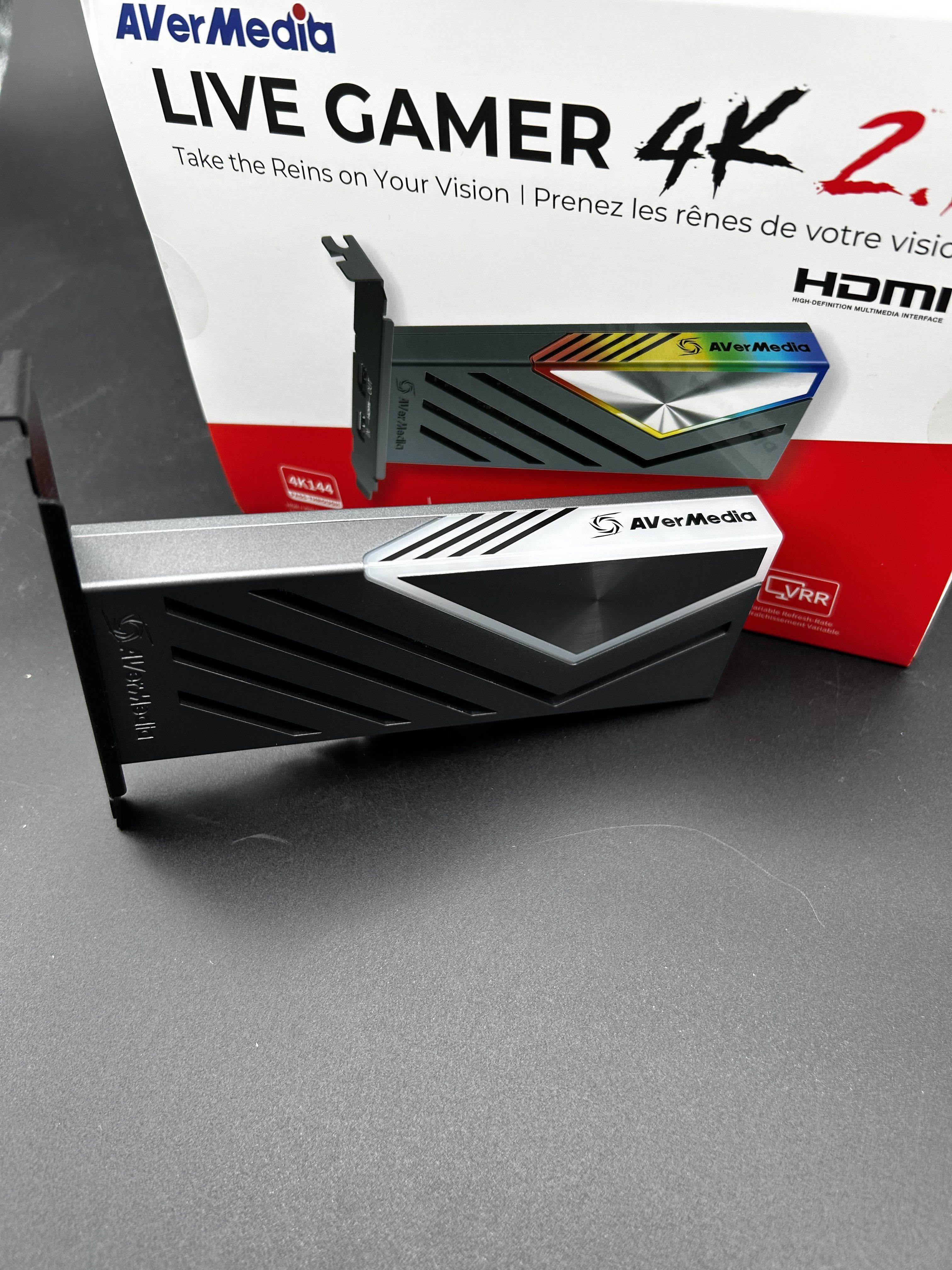

Die Streaming Karte kam Ende letzter Woche in einem Päckchen an, der erste Eindruck war: "Hui, kleiner als Erwartet." Es ist tatsächlich eine recht überschaubare Größe mit 121x 160,5x 21,5mm (B x T x H) und 150,5g. Was positiv auffällt ist die Wertigkeit der Abdeckuzng aus Edelstahl mit einem RGB Punkt am hinteren Ende.
Die Anschlussmöglichkeiten sind sehr überschaubar und klar, ein HDMI Eingang, ein HDMI Ausgang, damit tunnelt man das Signal des Quellinputs durch die Karte für die Bildberechnung und Kompression und gibt es dann an den Monitor weiter.
Der Einbau funktionierte relativ stressfrei, Karte in den unteren PCI-E Anschluss des Mainboards eingesteckt, PC, HDMI Passthrough Kabel eingesteckt, angeschaltet und gewartet. Der Computer hat dann mehrfach neu gestartet ohne Bild, was mich, ehrlich gesagt, etwas irritiert hat, aber dann kam ein Bild und alles lief. Vermutlich lag es an der Einstellung dass die Karte durch Pass-Through als sekundärer Monitor wahrgenommen wurde, weshalb sich der Computer erst umstellen musste.
Die Karte verwendet als Chipsatz den Realtek RTD2801VPF Prozessor um die Berechnungen vorzunehmen.

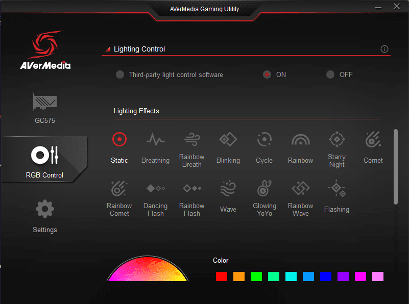

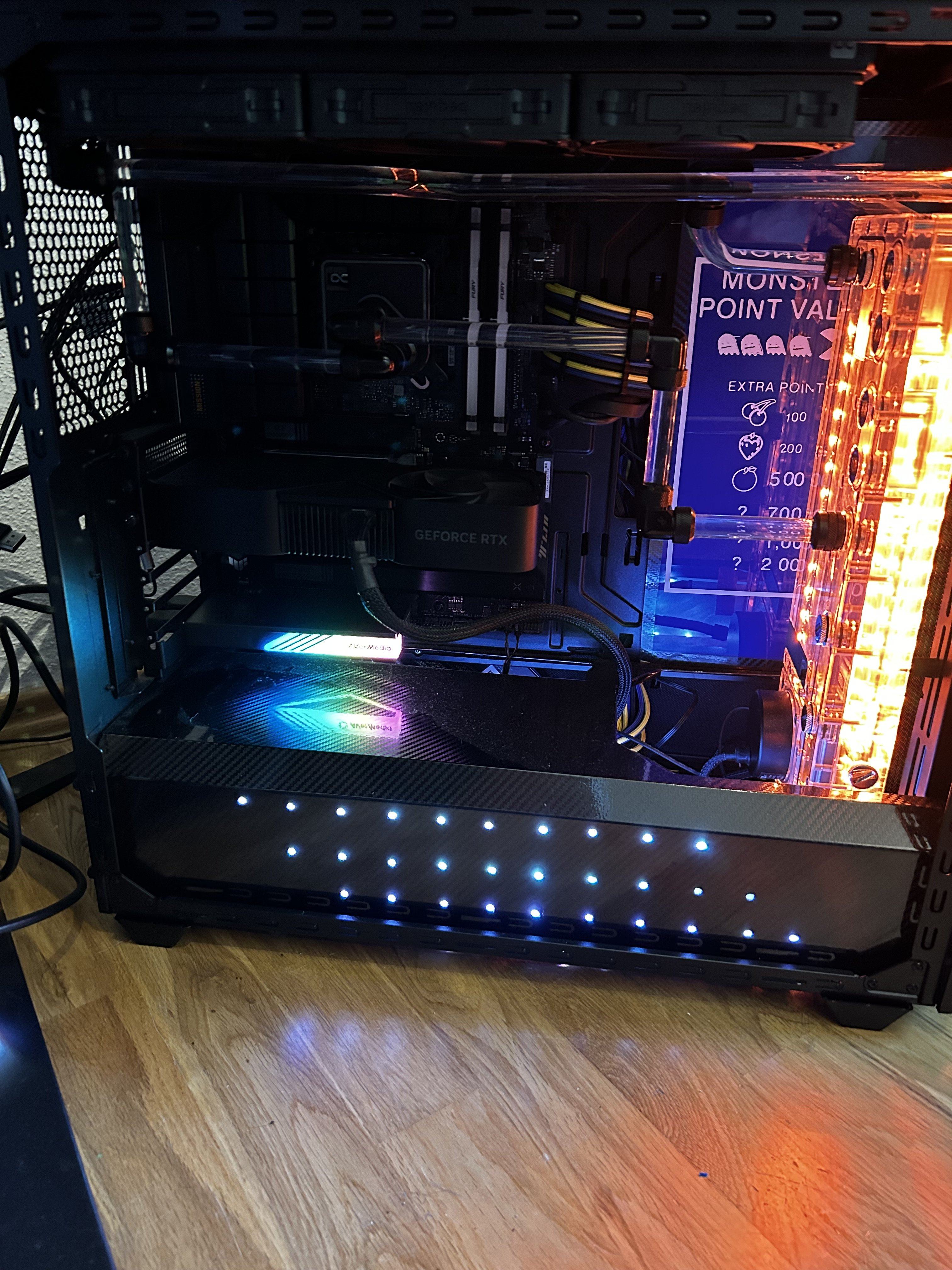

  • Die RGB Beleuchtung ist angenehm diffus (siehe die Bilder oben), nachdem ich eher der klassische Statische Fan bin habe ich die Beleuchtungsmodi mal durchprobiert und bin dann am Ende wieder bei statisch geblieben. Die Beleuchtungsmodi nehme ich die Tage mal auf Video auf, damit ihr die unterschiedlichen Modi sehen könnt und für euch beurteilen könnt, welcher euch gefallen würde ;)

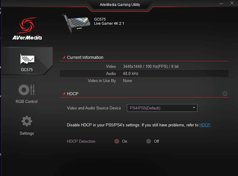

  • Die Gaming Utility ist ein recht einfach aufgebautes Programm in dem man die Quelle auswählt, Audio und Bildwiederholungsrate anpassen kann und die HDCP Management Optionen gestalten kann.
  • Die Steuerung der RGB Beleuchtung funktioniert zuverlässig und einfach, die Third-Party light Control funktioniert bei mir mit Armoury Crate (ASUS) nicht, ich kann nicht genau nachvollziehen warum.

  • Bei mir läuft die Karte aktuell mit der Auflösung von 3440x1440 bei 100hz, warum die 144hz nicht auswählbar sind ist mir noch nicht ganz klar, theoretisch müsste ich auf 120hz umschalten können. Da bin ich noch in der Ursachenforschung.
