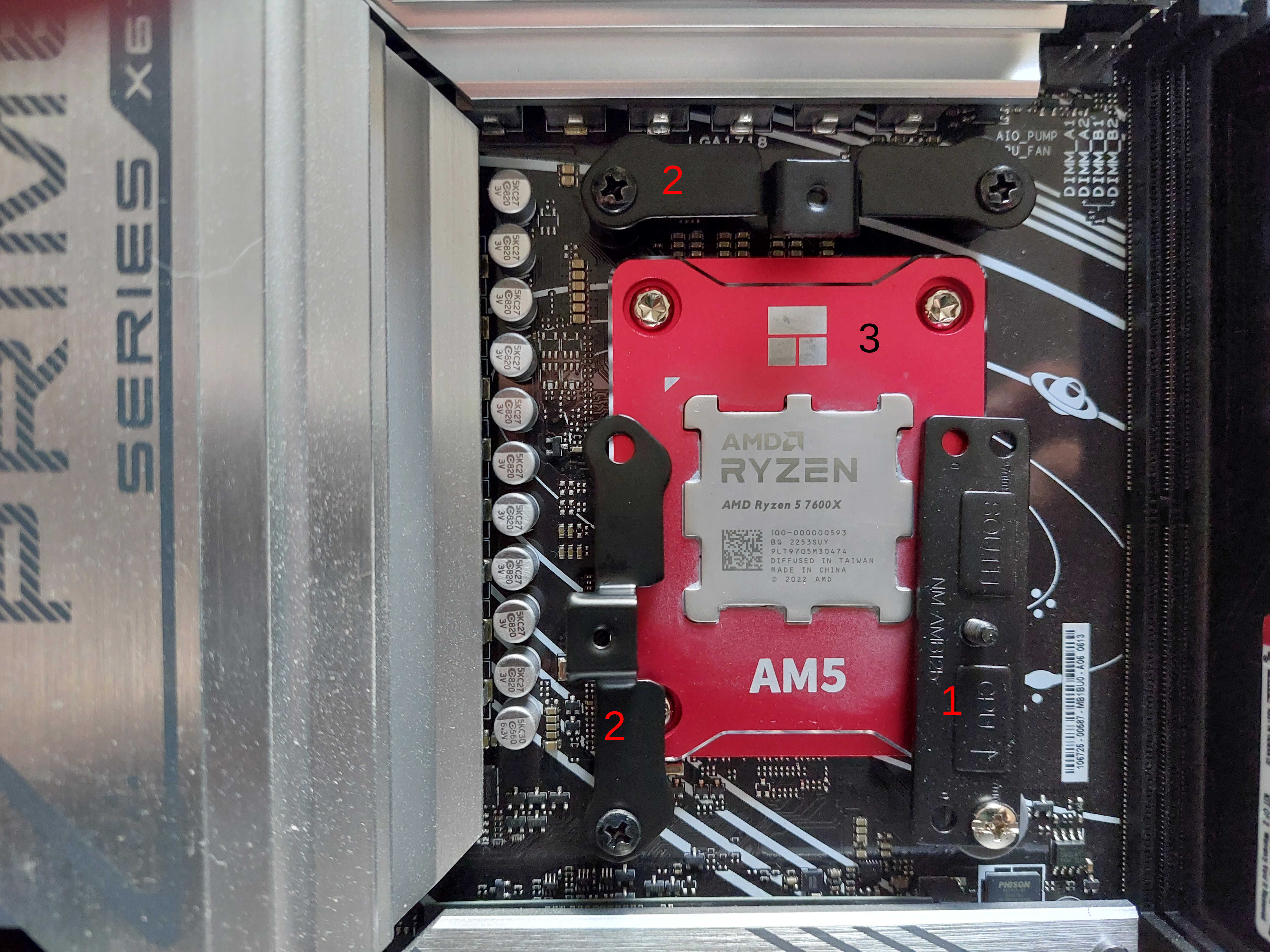

Anstatt des Mainboard AM5 CPU Sockels verwende ich den Thermalright AM5 Secure Frame in roter Farbe, siehe schwarze Ziffer 3 im Bild. Der Prozessor wurde bereits von Wärmeleitpasteresten gereinigt.
Die rote Ziffer 1 zeigt die Montagebrücke des alten Noctua NH-D15 Luftkühlers. Die rote Ziffer 2 zeigt die Montagebrücken vom Be Quiet! Kühler.
Die Montage war recht einfach.
Ich habe eine Seite der alten Noctua Montagebrücke gelöst, siehe rote Ziffer 1, und am Secure Frame abgelegt. Somit blieb alles am Platz und ich konnte die neue Montagebrücke vom Be Quiet! Kühler montieren, siehe rote Ziffer 2 unten für den Zwischenschritt. Die Endposition der Montagebrücke zeigt die obere rote Ziffer 2.

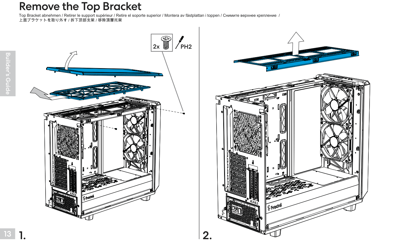

Will man z.B. die Wärmeleitpaste erneuern so muss man die Steckverbindung der beiden Lüfter lösen, siehe rote Ziffer 5 und 6 im Bild oben und unten. Diese Steckverbindung ist im Grunde unzugänglich und kann schwer gelöst werden aufgrund der gewählten Steckergröße und Kabellänge. Alternativ könnte man das Mainboard aus dem Gehäuse ausbauen um einen leichten Zugang zu dieser Steckverbindung zu haben. Wie oft man eine Wärmeleitpaste erneut entscheidet schlussendlich der Käufer.
Die Hand soll die Platzverhältnisse zeigen. Im Meshify 2 Gehäuse muss man die Deckenlüfter Komponente ausbauen um diese Steckverbindung zu lösen. Um dies besser veranschaulichen, ein Auszug aus dem Fractal Design Meshify 2 Manual:
1.: Nachdem man 2x PH2 Phillips Schrauben entfernt hat, entfernt man das Decken-Mesh-Panel, entfernt man den Staubfilter.
2.: Anschließend kann man die Montageplatte für die Lüfter entfernen. Blauer Rahmen im Foto oben.
