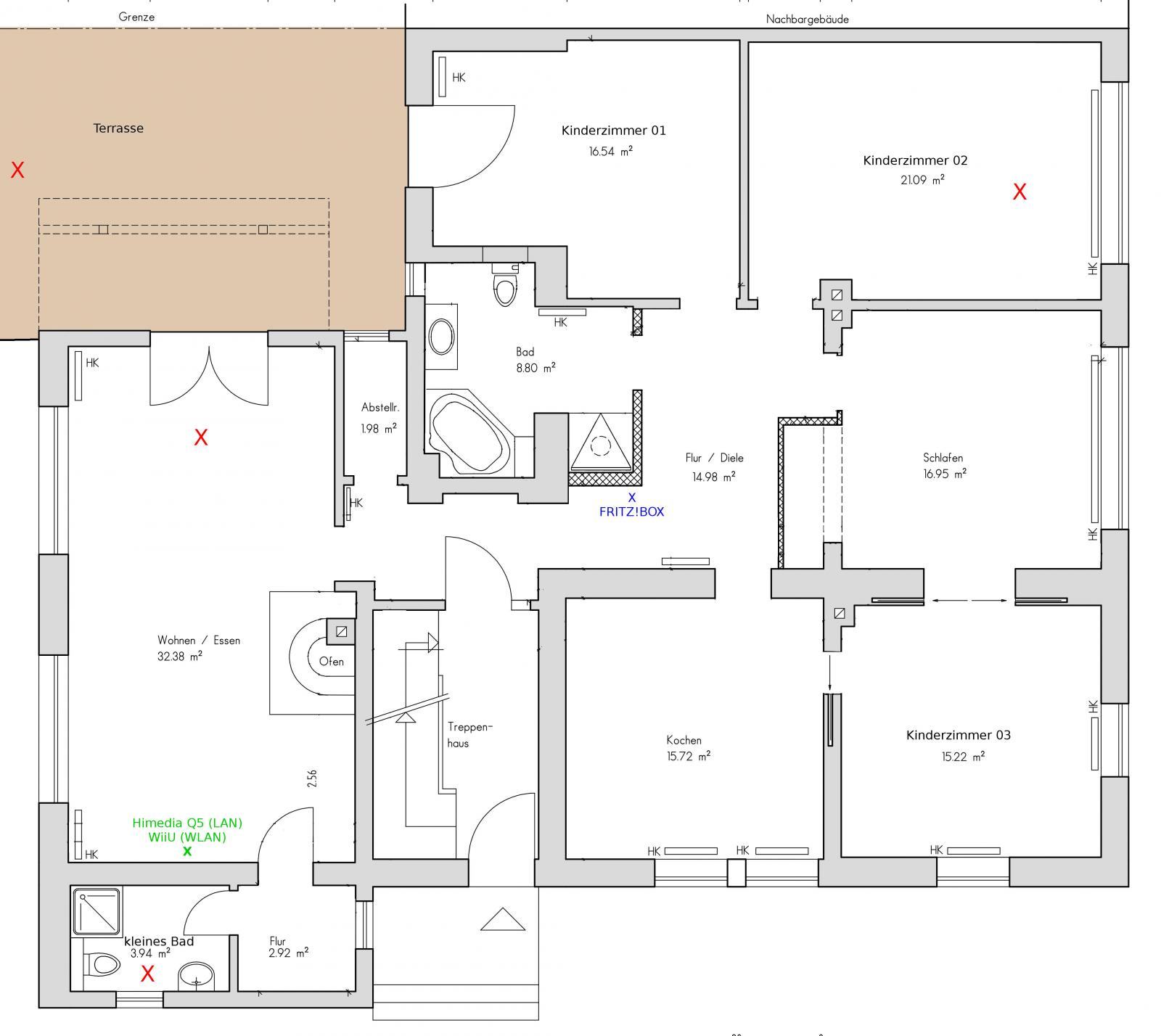

Ich benutze seit etwa fünf bis sechs Jahren eine Fritz!Box 7390, die ziemlich mittig in der Wohnung auf einem etwa 2m hohen Schuhschrank angebracht ist (siehe Plan) - in einem gesonderten Holzverschlag, damit der gesamte Kabelsalat verdeckt ist.
Von diesem Punkt habe ich eigentlich eine recht gute Bestrahlung der gesamten Wohnung, lediglich im entfernt gelegenen kleine Badezimmer und auf der Terrasse ist der Empfang fast unmöglich, sodass ich einen Repeater (310) besorgt hatte, den ich je nach Bedarf hier oder da in eine freie Stromdose stecke.
Das Familien-Tablet (Odys Aeon), das im Flur installiert ist, um darüber die Familien-Termine, die Einkaufsliste, die Stunden- und Busfahrpläne (u.v.m.) ständig greifbar zu haben und gegebenenfalls neue Daten einzutragen. Der Orbsmart ist mehr oder weniger als Internet-Radio im Badezimmer positioniert.
Das Himedia Q5quad ist unser Mediaplayer und versorgt den Fernseher und die Stereoanlage mit Filmen und Musik, bereitgestellt durch die Mediensoftware Kodi, die Mediendaten werden aus dem Keller vom WD My Cloud Mirror gesaugt.
X = rote Kreuze markieren die Messpositionen (WLAN Transfergeschwindigkeit)

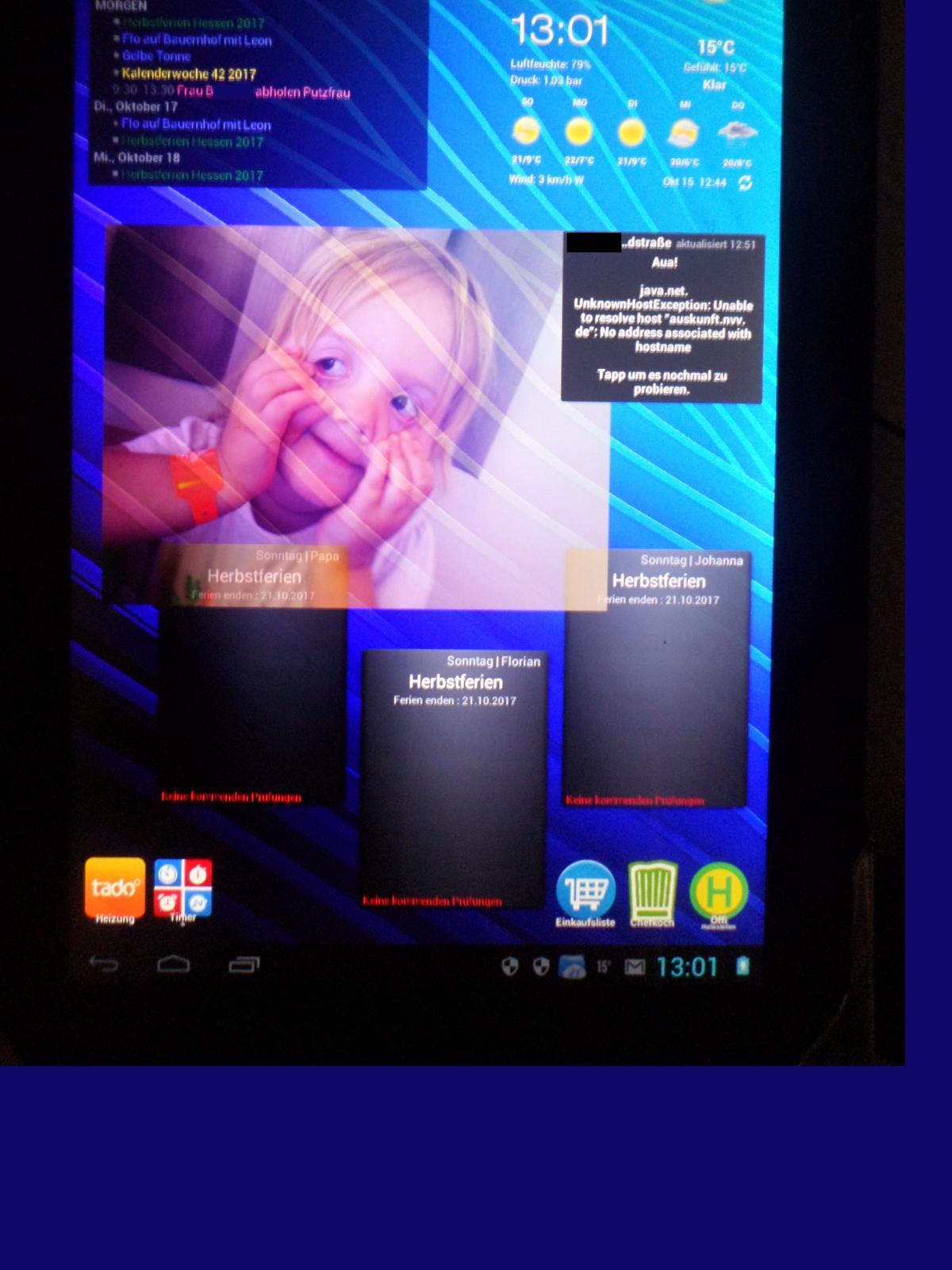

Probleme treten in letzter Zeit dahingehend auf, dass immer wieder Verbindungsfehler mit dem Familien-Tablet auftreten, er kann sich nicht mit dem Internet synchronisieren. Wenn er längere Zeit nicht benutzt wurde, treten die Probleme regelmäßig auf, dadurch werden die Abfahrtzeiten (über die Öffi-App) nicht angezeigt, der Kalender ist nicht aktuell oder die Wetter-App zeigt keine passenden Daten, bzw, Fehlermeldungen an. Erst wenn man die WLAN-Verbindung trennt und wieder verbindet läuft alles wieder wie gewollt, aber das dauert eine gefühlte Ewigkeit. Der Orbsmart verliert auch ständig seine Internetverbindung, was regelmäßig zum Absturz des gesamten Gerätes führt, dann heißt es den Reset-Knopf drücken und warten, aber man wollte doch nur die neuesten Nachrichten hören oder E-Mails checken.
Hier sieht man, dass das Tablet wieder keine Verbindung zum Internet aufgebaut hat, dadurch funktioniert das Widget "Öffi" nicht:
![abgestürzt.jpg abgestürzt.jpg](https://www.hardwareluxx.de/community/data/attachments/314/314084-1ca3703e7dc19de9b29fc75c59b703e1.jpg)
Doch wie man an der Geräteliste (siehe Testumgebung) erkennen kann, haben sich über die Zeit eine ganze Menge Geräte dazu gesellt, die alle ein Stück vom WLAN-Kuchen haben wollen. Es kommt immer wieder vor, dass mehrere Geräte gleichzeitig Filme abspielen, meine Frau über Ihr Tablet, die Mädels wollen nochmal Paw-Patrol sehen (Tablet 2) und mein Sohn spielt mit der WiiU Splash-Platoon. Das klappte bislang leidlich gut, doch langsam wird die Bandbreite eng, es treten immer wieder Aussetzer beim Abspielen auf, auch kam es immer mal vor, dass ein Telefongespräch plötzlich abbrach.

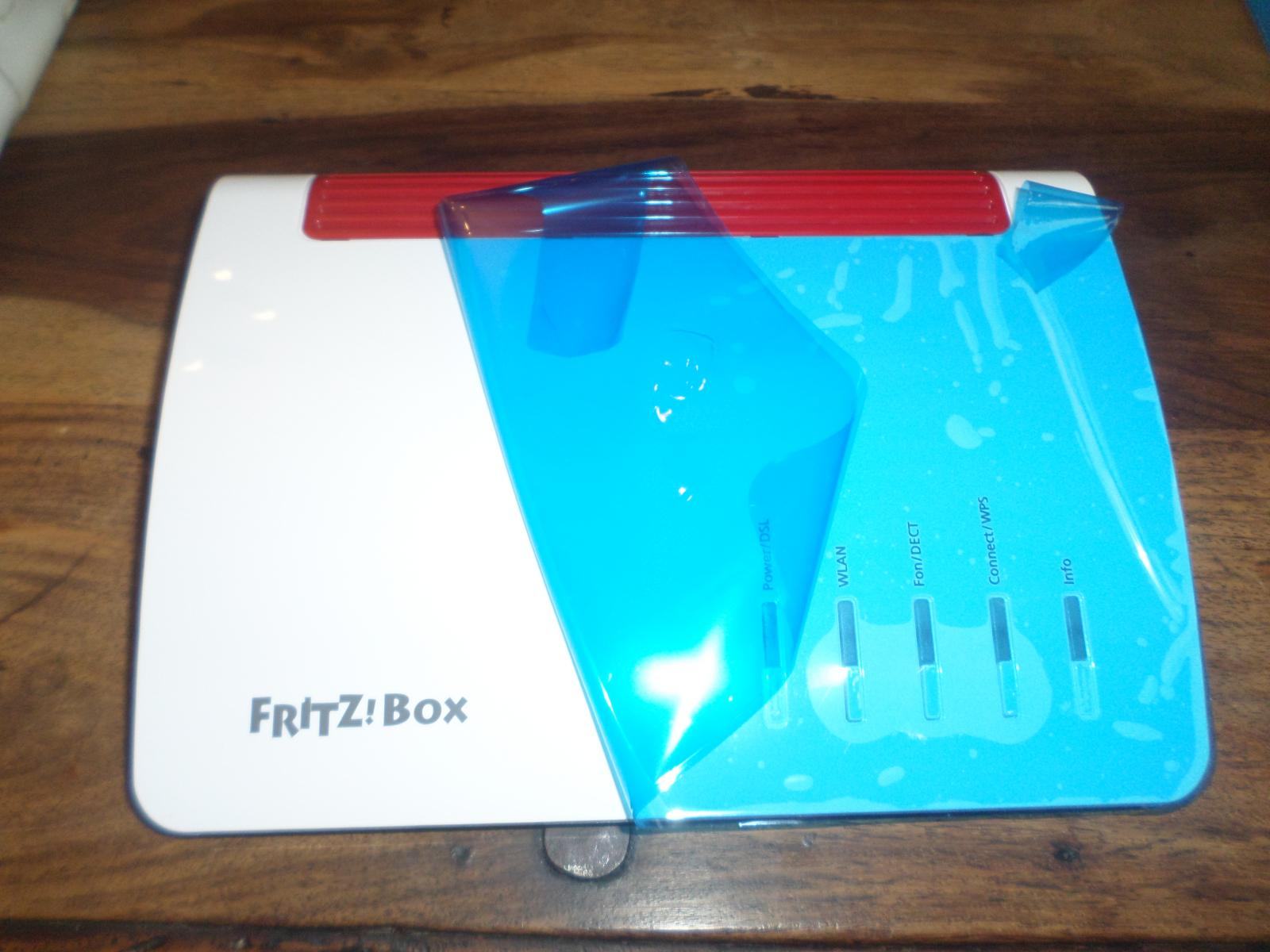

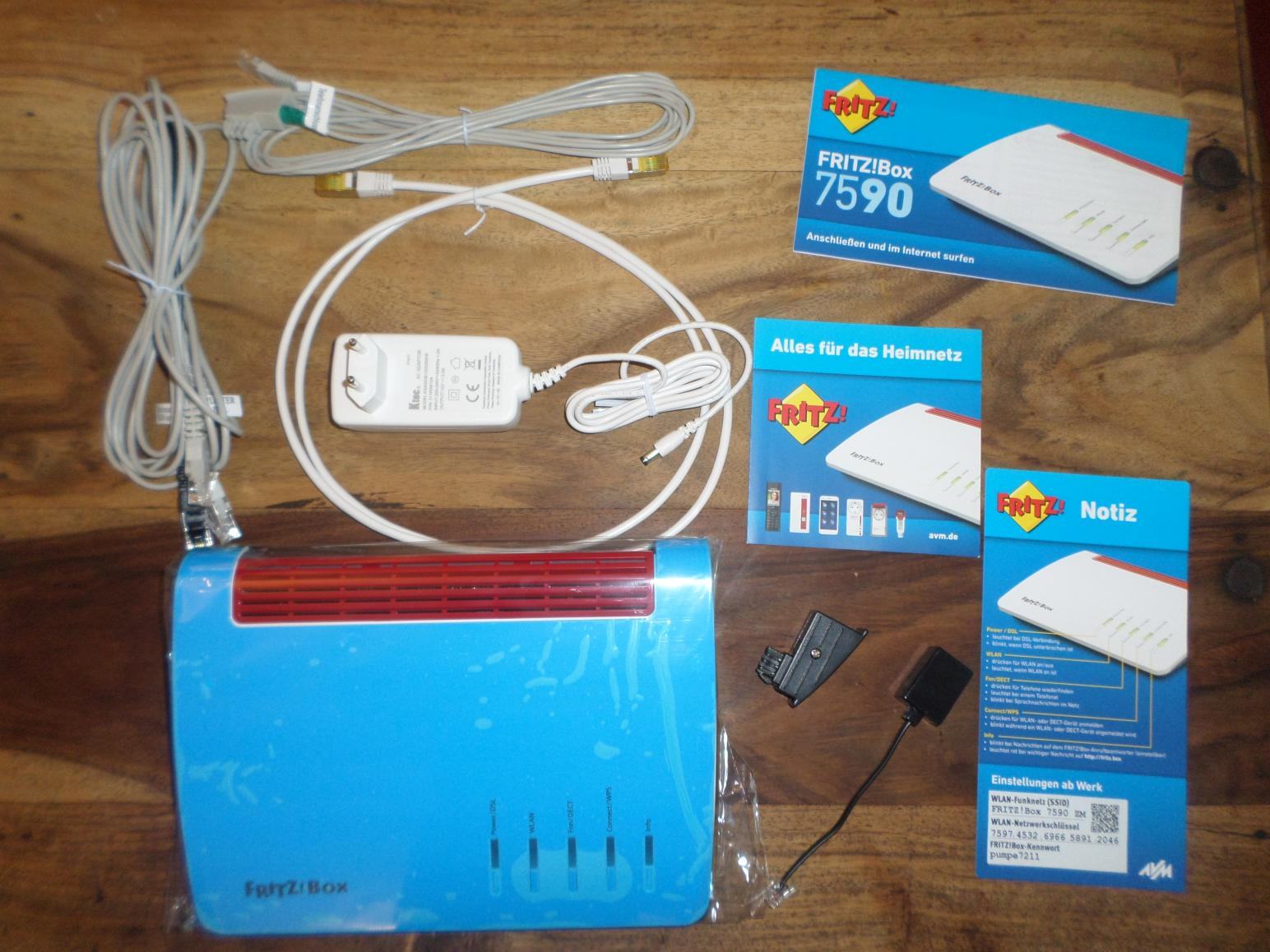

Auspacken und Bestaunen
Die Fritz!Box 7590 wird in der bekannten blau/gelb/roten Verpackung geliefert und enthält alles, was man zum Anschluss der Box an das Telefonnetz (DSL/VDSL) benötigt (sieh Bild). Innen liegt eine, wie ich finde, sehr hübsch geschwungen Box, die einen weißen Klavierlack besitzt, dieser wird durch einen blauen, großflächigen Aufkleber vor Transportschäden geschützt. Die 7590 hat leider etwas größere Ausmaße als die bei mir installierte Fritz!Box 7390, man muss also eine neue Wandhalterung anbringen, oder die Box anders installieren (hinlegen).

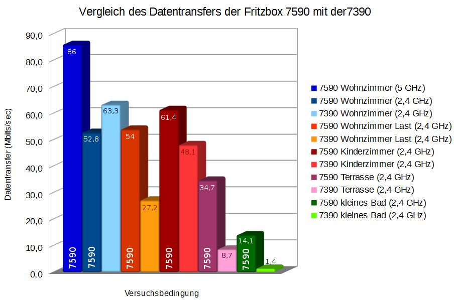

Übertragungsgeschwindigkeit (WLAN)
Mir ist natürlich vollkommen klar, dass die Übertragungsgeschwindigkeiten in einem entsprechenden Labor und mit versierten Testern zu viel qualifizierteren Ergebnissen führen würde, deshalb möchte ich die hier veröffentlichten Ergebnisse nicht zu hoch hängen.
Wie habe ich getestet?
Ich habe das Programm jperf verwendet, darauf bin ich gestoßen, als ich die Verbindungstests plante (https://www.pcwelt.de/ratgeber/Schneller-funken-So-messen-Sie-das-WLAN-Tempo-6594437.html). Dazu habe ich meinen Desktop-PC als Server verwendet und den HP-Laptop als WLAN-Client. Jede Messung habe ich über 30 Sekunden (TCP-Protokoll) und dreimal hintereinander durchgeführt und anschließend die Werte gemittelt. Für die Messung der 5GHz-Verbindung musste ich an der Fritzbox das 2,4 GHz Netz abschalten, um die Fritz!Box auf die 5 GHz Verbindung zu zwingen, da die Nutzung der Frequenzbänder normalerweise von der Fritzbox automatisch gesteuert werden, dabei wird leider allzu häufig die 2,4 GHz Verbindung genutzt.
![WLAN-Messungen.jpg WLAN-Messungen.jpg](https://www.hardwareluxx.de/community/data/attachments/314/314017-16d10defd314fcf97779d6f69844c50f.jpg)
Die Werte zeigen, dass bei normaler Entfernung die Unterschiede zwischen der 7390 und der 7590 im 2,4 GHz-Bereich gar nicht so groß sind (bzw. einmal ) sogar die Übertragung der 7590 sogar geringer sein kann (Wohnzimmer), obwohl ich hier den Messwerten nicht so ganz trauen möchte.
Bei größerer Entfernung vom Router zeigt sich, dass die Übertragung der 7590 sehr viel besser funktioniert, im kleinen Bad und Terrasse ist die Übertragung so gut, dass man den zuvor verwendeten Repeater nicht verwenden muss (zumindest für einfaches Surfen auf den Wellen des großen weiten Webs). Kann man das 5 GHz Frequenz nutzen, so ist die Übertragung dann doch deutlich schneller, als im 2,4 GHz-Bereich,
Dann wollte ich noch testen, wie sich die Übertragung unter höherer Last verhält, daher habe ich parallel zur Messung drei weitere Geräte verwendet (Laptop -Wireless N - 802.11 b/g/n , Samsung Galaxy-Note 10.1 - Wireless A/C - 802.11 b/g/n/ac und Xiaomi Redmi 3s -Wireless N - 802.11 b/g/n), die gleichzeitig jeweils einen Film vom heimischen Medienserver streamten. Die Ergebnisse zeigen, dass hier die 7590 weitaus bessere Übertragungsraten liefern kann.

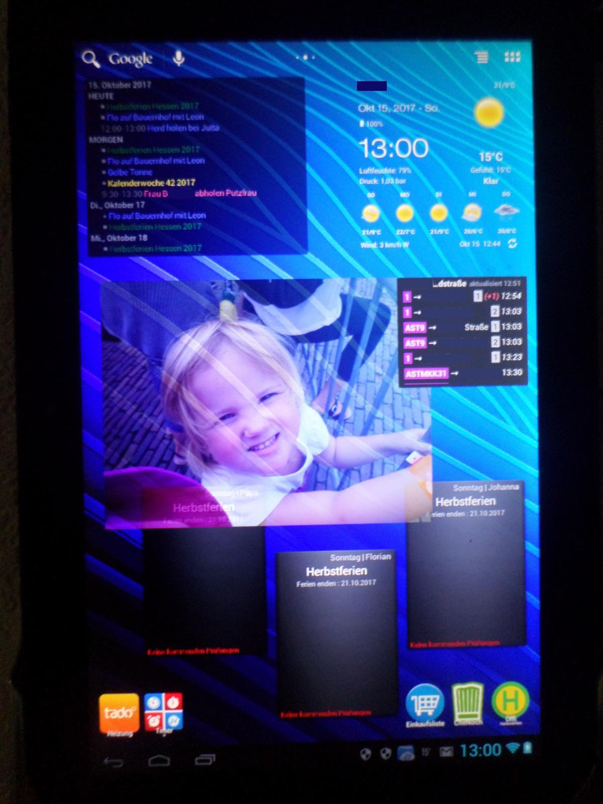

Die Aussetzer an unseren Familien-Tablet sind nicht mehr festzustellen, die Abfahrtszeiten über das Öffi-Widget werden zu jeder Zeit termingerecht angezeigt, keine Neustart der WLAN-Verbindung wurde bislang benötigt.
Hier ist eine stabile Verbindung mit dem Familientablet zu sehen, dieser Zustand konnte ich nun über Tage ohne Aussetzer weiter feststellen:

Vor der neuen Fritz!Box 7590
![EG HardwareLUXX.de.jpg EG HardwareLUXX.de.jpg](https://www.hardwareluxx.de/community/data/attachments/314/314051-feb08eabaa0c3d32531dc97dbac1199c.jpg)
![Unboxing_01.jpg Unboxing_01.jpg](https://www.hardwareluxx.de/community/data/attachments/313/313961-d5b4fc36177f7ca0dab5dd097b82b756.jpg)
![Unboxing_09.jpg Unboxing_09.jpg](https://www.hardwareluxx.de/community/data/attachments/313/313993-5035ad996241404908a3879f57f1a37d.jpg)
Fritz!Box | Beschreibung | Messung (Mbits/sec) | |||
1 | 2 | 3 | Ø | ||
7590 | Wohnzimmer (5 GHz) | 86,6 | 85,8 | 85,7 | 86,0 |
7590 | Wohnzimmer (2,4 GHz) | 54,3 | 53,7 | 50,3 | 52,8 |
7390 | Wohnzimmer (2,4 GHz) | 58,1 | 66,9 | 65 | 63,3 |
7590 | Kinderzimmer (2,4 GHz) | 59,7 | 62,5 | 62,1 | 61,4 |
7390 | Kinderzimmer (2,4 GHz) | 45,5 | 53,4 | 45,5 | 48,1 |
7590 | Terrasse (2,4 GHz) | 45,3 | 28,2 | 30,7 | 34,7 |
7390 | Terrasse (2,4 GHz) | 7,55 | 8,87 | 9,65 | 8,7 |
7590 | kleines Bad (2,4 GHz) | 14,4 | 14,6 | 13,3 | 14,1 |
7390 | kleines Bad (2,4 GHz) | 0,05 | 0,86 | 3,29 | 1,4 |
7590 | Wohnzimmer Last (2,4 GHz) | 55,4 | 52,4 | 54,1 | 54,0 |
7390 | Wohnzimmer Last (2,4 GHz) | 23,1 | 28,4 | 30,1 | 27,2 |
Außerdem habe ich am Laptop den herstellereigenen WLAN-USB-Stick (AVM FRITZ!WLAN Stick AC 860) ausprobiert, schafft er in Zusammenarbeit mit dem hauseigenen Router eine höhere Übertragungsate? Kurz gesagt, dass kann ich nicht beobachten, ich habe mit jperf eine durchschnittliche Übertragungsrate von 76 Mbits/sec (5 GHz / Wohnzimmer) gemessen, das liegt deutlich unter den gemessenen Werten, die ich mit dem fest eingebauten WLAN-Modul (86 Mbits/sec) des HP-Laptops erreichen konnte.
