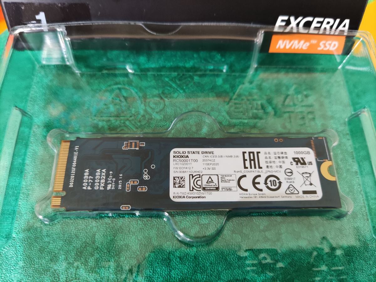

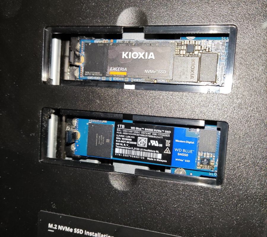

Geliefert wird die SSD in einem Umkarton mit einem Plastikeinsatz für die SSD und Platz für die beigelegten Dokumente. Hier einige Bilder dazu.

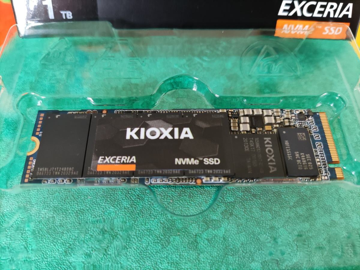

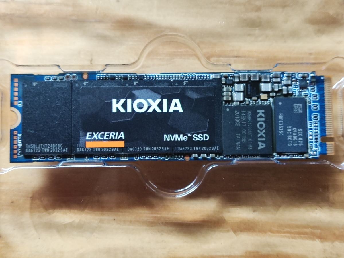

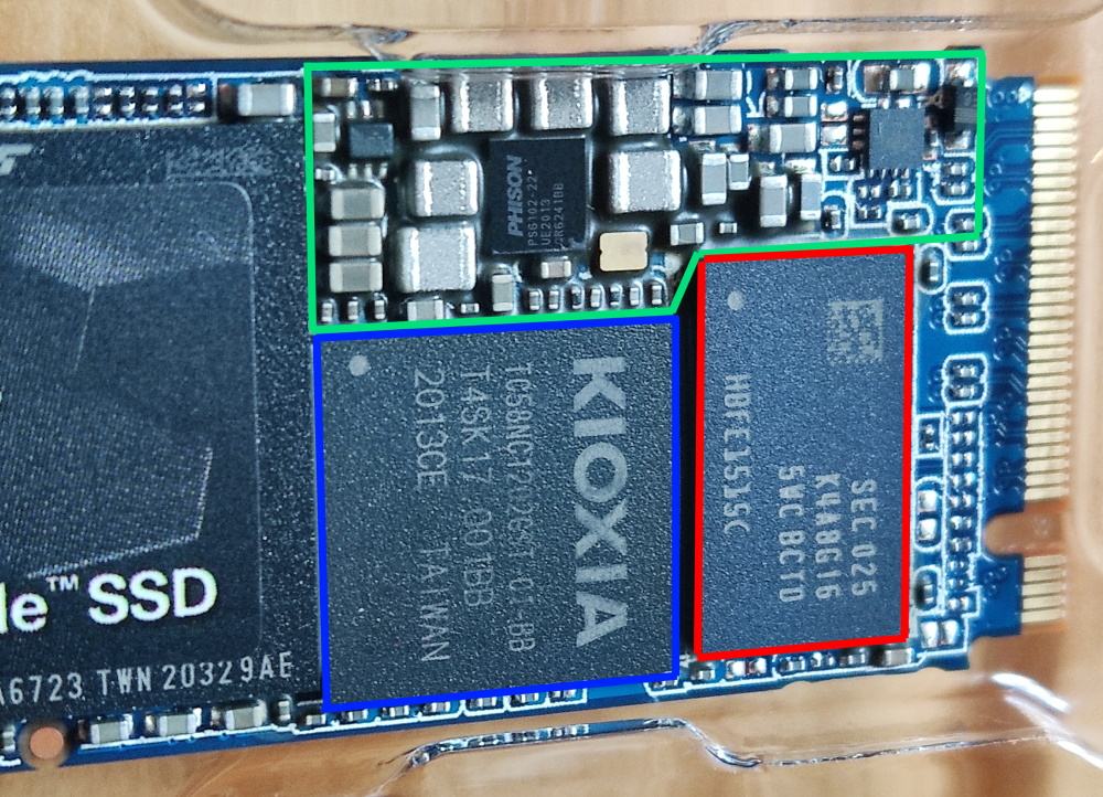

Die SSD hat einige identifizierbare Bereiche, die von außen klar ersichtlich sind. Da ist auf der einen Seite der grüne Bereich, welcher mit dem Phison PS6102-22 die Spannungsversorgung darstellt. In rot ist der 1GB große 2666mhz DDR4-Ram. Der blau gekennzeichnete Controller ist ein Kioxia TC58NC1202GST-BB. Die 4 Speicherchips nehmen den restilichen Platz ein und tragen die Bezeichnung TH58LJT1T24BS8C, was entweder Kioxia oder noch Toshiba sein könnte. Informationen über die Chips sind Mangelware. Technisch werden diese als 96 Layer TLC BiCS4 beworben.

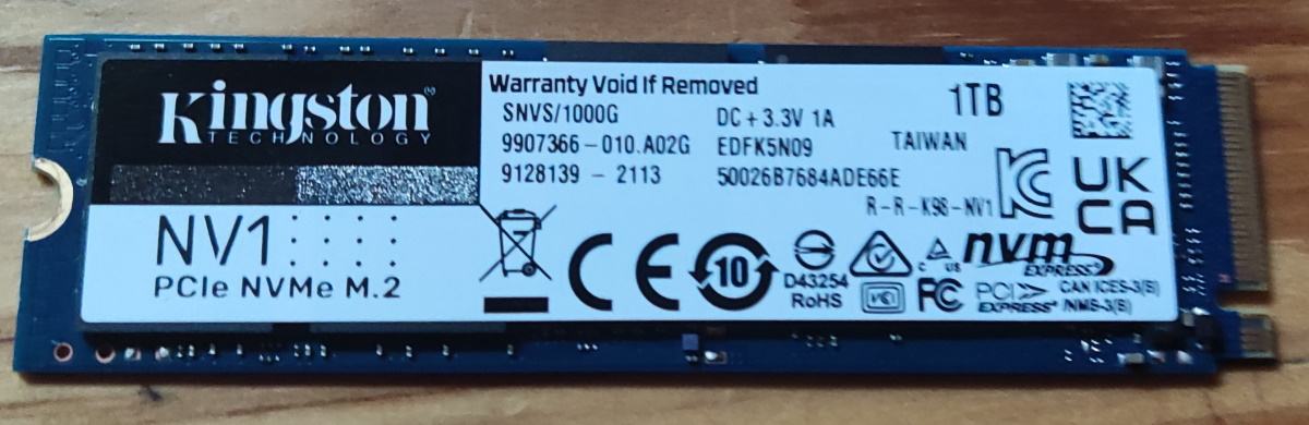

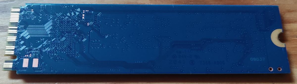

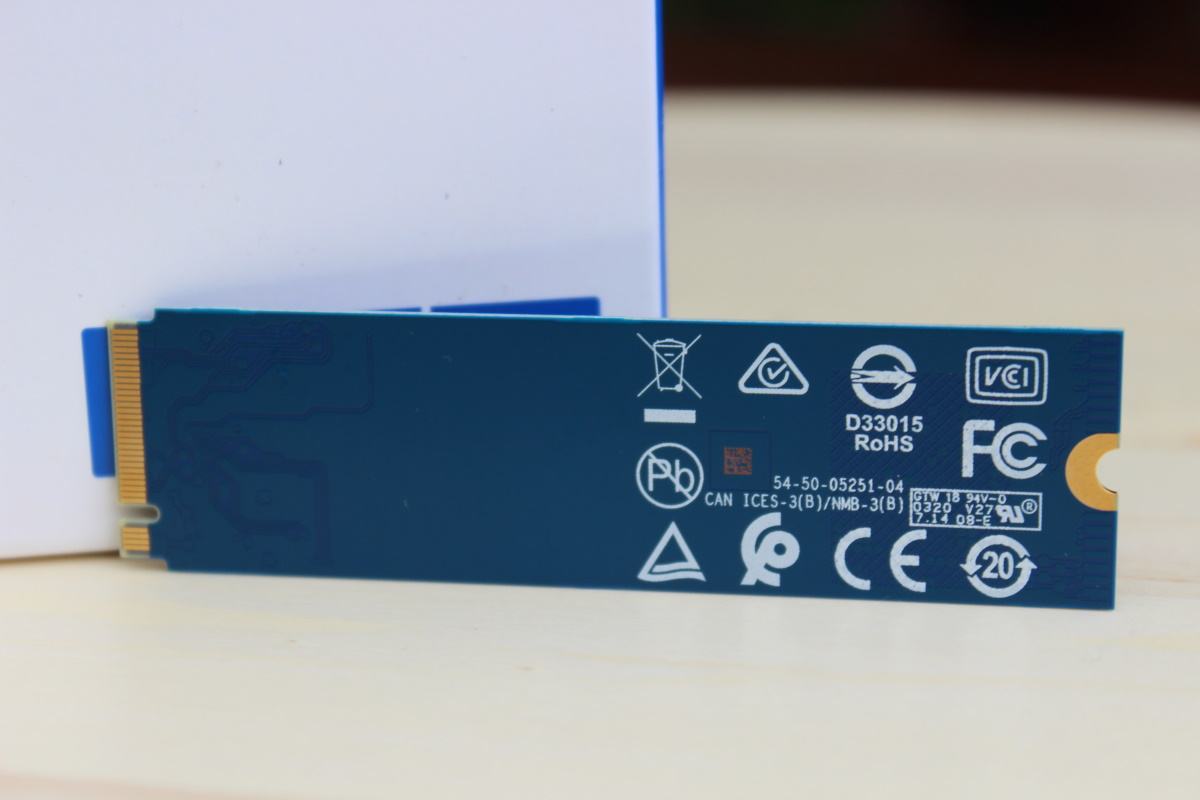

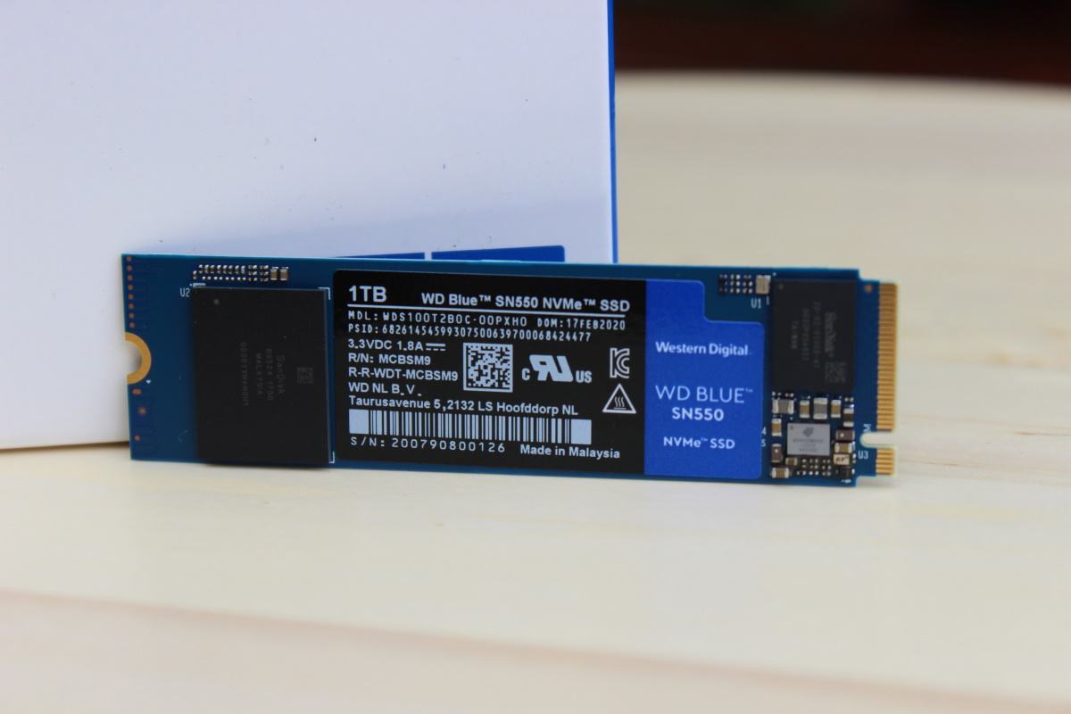

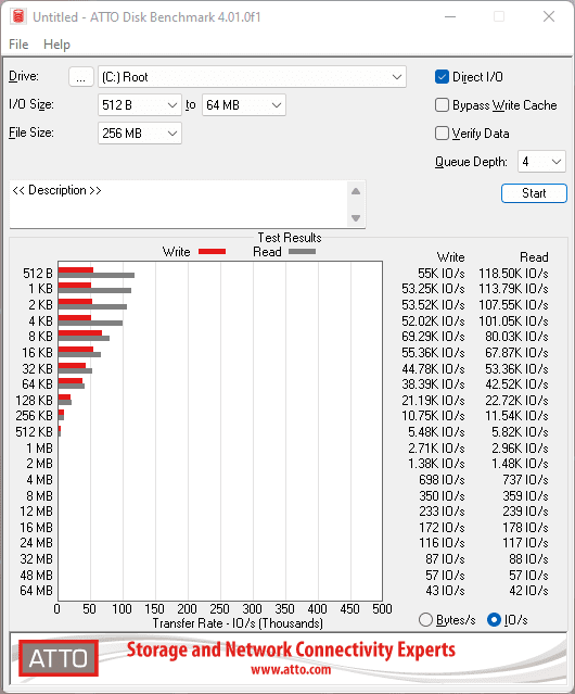

Hier ein paar Bilder zu der Kingston und der WD SSD:

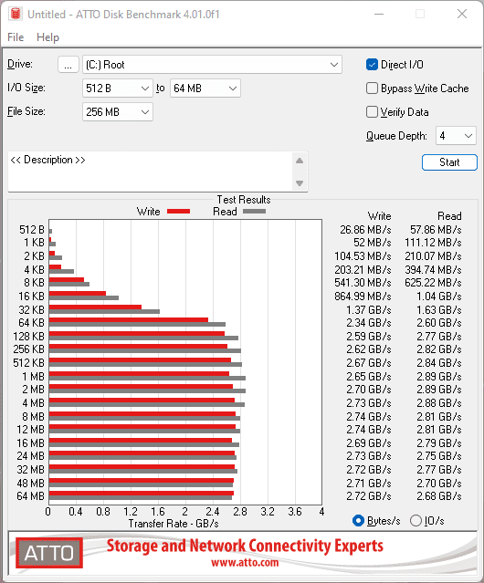

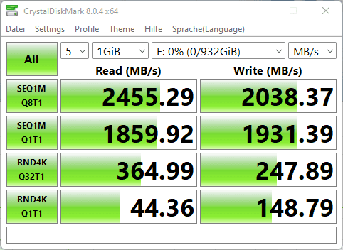

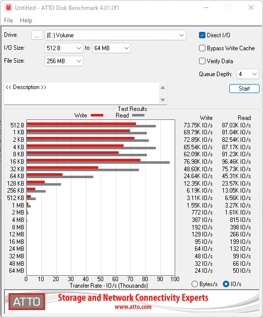

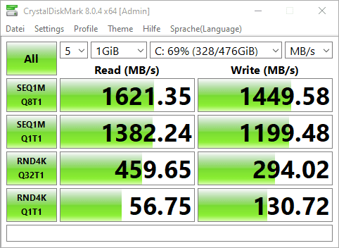

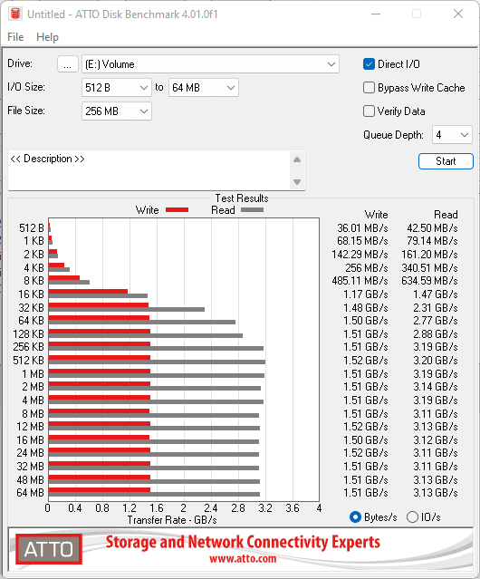

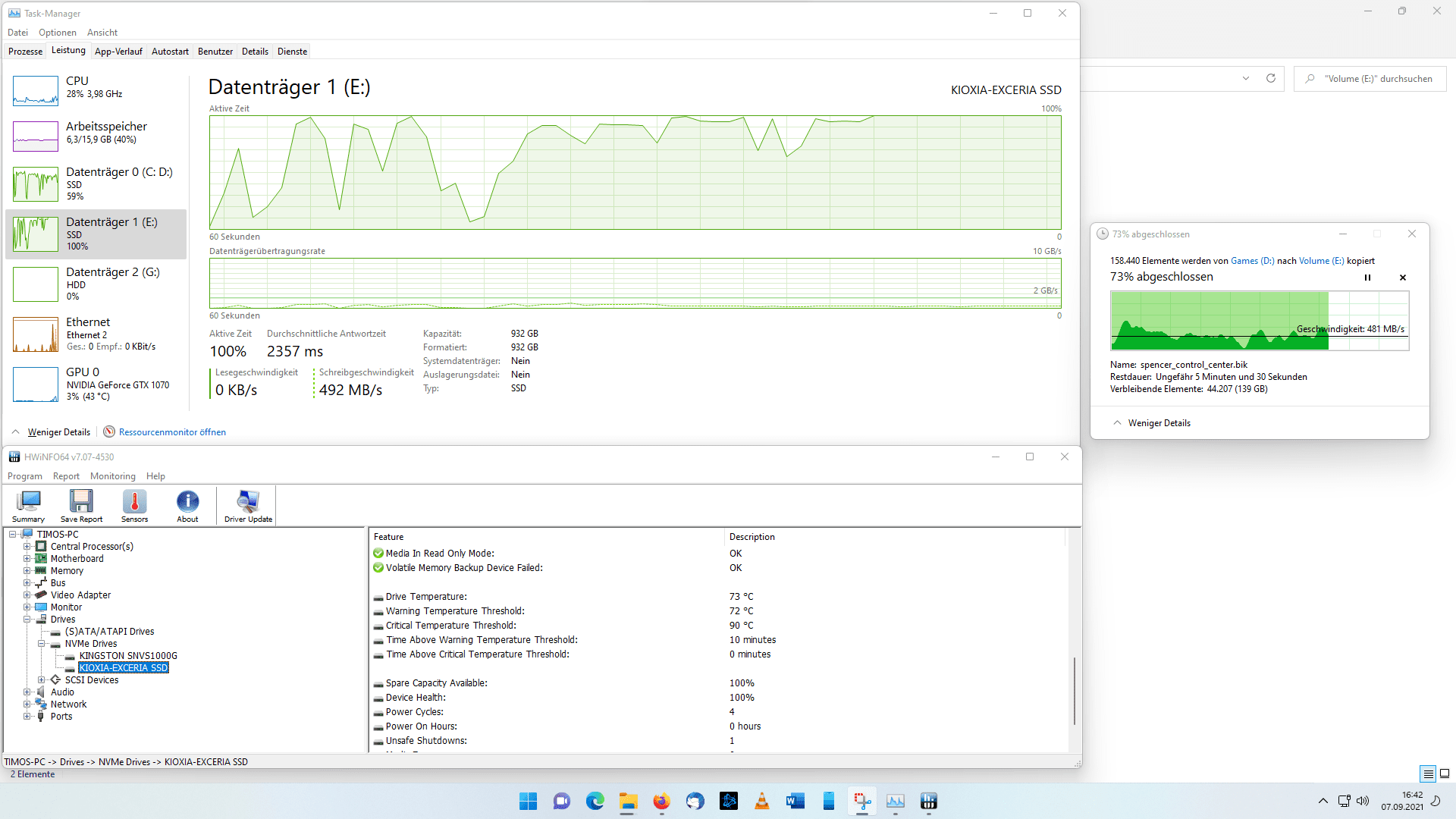

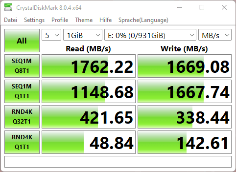

Wie klar zu sehen ist, erreichen alle SSDs ihre angegebenen Werte. Interessant war, dass das Kopieren von 4 großen Dateien von etwa 30GB bei 850MB/s schreiben Schluss war, was aber auch mit der WD Blue SN550 reproduzierbar war. Dabei konnte dennoch beobachtet werden, wie die Leistung wegen Überhitzung und nicht SLC-Cache auf etwa 450MB/s gedrosselt wurde. Damit reiht sich die Kioxia EXCERIA bei einer Dauerbelastung vom Schreiben her eher bei einer SATA-SSD ein, was bei den günstigeren SSDs zu erwarten ist. Dieses ist aber bei der WD Blue SN550 und der Kingston NV1 sehr ähnlich.

Die Werte vom CrystalDiskMark hatten sich bei einer Füllung von ~50% nicht verändert.
