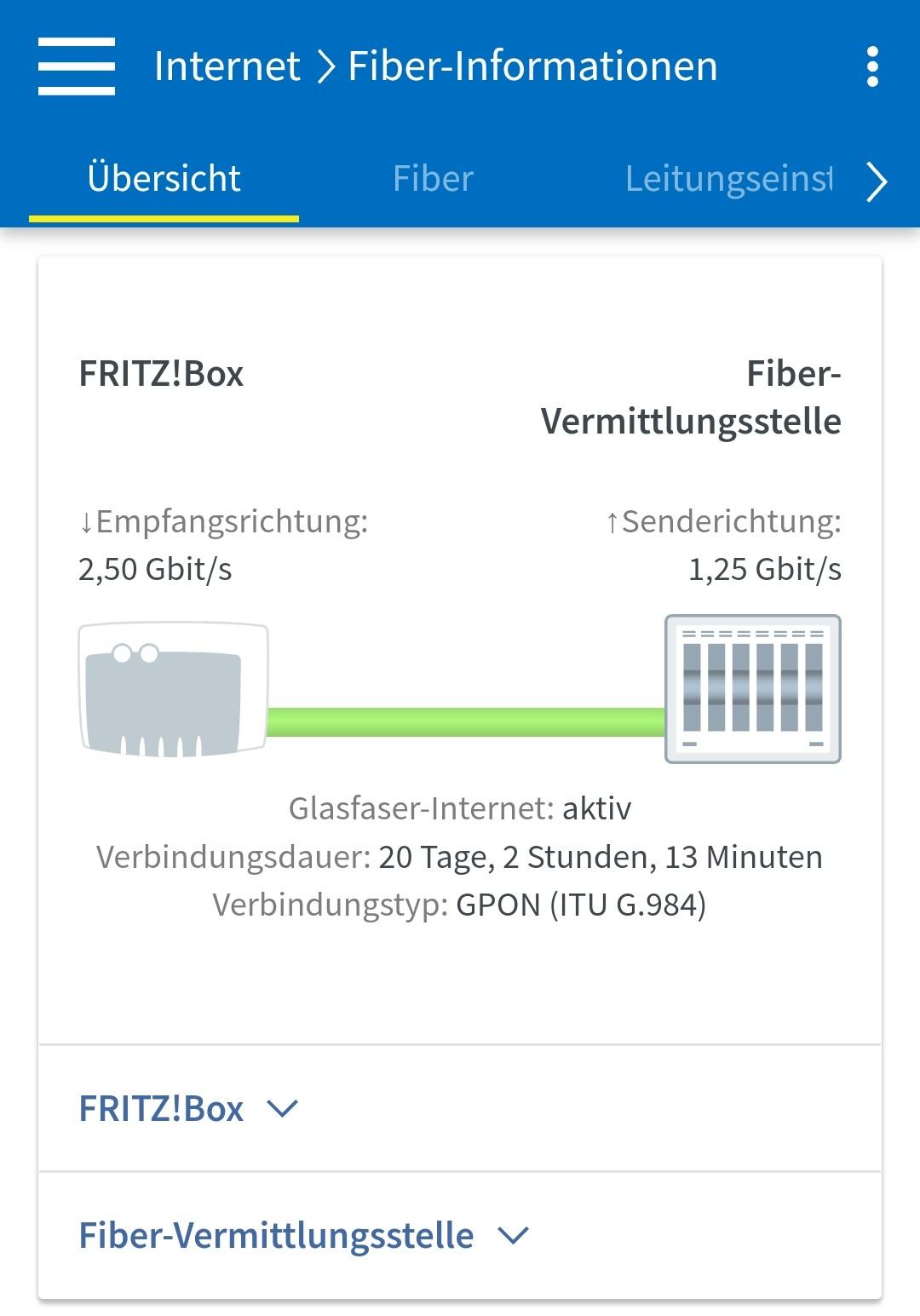

Sobald die korrekten Daten eingetragen sind (und der Rediscovery angestoßen wurde) und die FritzBox 5590 neu gestartet wurde, verbindet sie sich nach einigen Minuten. Zunächst wird dieser Versuch mit einem gleichmäßigen Ein-Aus-Blinken der Fiber-LED dokumentiert. Wenn es dann an den Verbindungsaufbau selbst geht, wird es ein Doppel-Blinken (ich meine: als würde der Buchstabe "i" im Morsecode geschrieben werden), bis die LED dauerhaft leuchtend bleibt (man kann im Übrigen die LEDs auf Dauer auch gänzlich abschalten, sodass in allen Fällen, in denen die FritzBox nichts tut, keine LED leuchtet, bis sich etwas ändert). Der Telekom-Mitarbeiter hat im Übrigen sogar am Telefon gewartet, bis ich ihm gesagt habe, dass die Verbindung steht und ich einen kurzen Speedtest machen konnte.
Die FritzBox teilte in meinem Fall mit, dass (theoretisch) ein Downstream (Empfangsrichtung) von bis zu 2,50 Gbits, ein Upstream von bis zu 1,25 Gbits möglich sei. Die Daten sind, zumindest derzeit, eher theoretischer Natur, insbesondere, da die Tarife gar nicht in der Höhe angeboten werden.

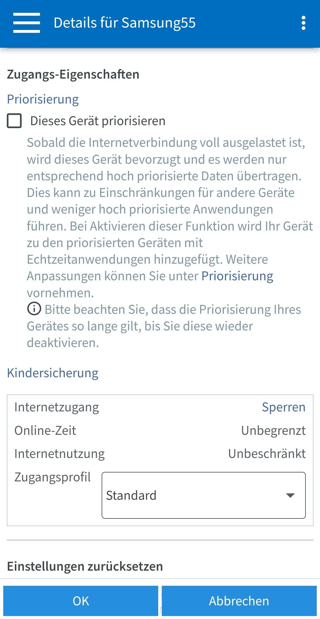

Ein weiteres Gerät hat Probleme mit der Verbindungsstabilität. Es handelt sich hierbei um ein Samsung Galaxy Note 20 Ultra 5G, dessen Verbindungsabbrüche anfangs auch mit der FritzBox 7590 Alltag waren. Als ich die Labor-Version (s. o.) auf die 7590 aufgespielt hatte, waren die Probleme fast gänzlich behoben und Abbrüche eine Ausnahme. Daher ist nicht ganz klar, woran es exakt liegen könnte, es steht nicht einmal wirklich fest, welches Gerät die Verbindung letztlich anfängt, zu verweigern. Es wäre daher schön, wenn die Entwicklungen der Labor-Version aus der 7590 auch für die 5590 nachgezogen werden könnten (es gibt für die 5590 derzeit leider kein Labor-Update).
