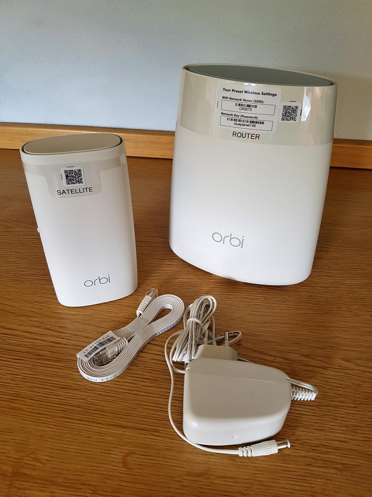

In der Verpackung liegen neben dem Router und dem Satelliten noch das Netzteil für den Router sowie ein LAN Kabel zum Anschluss an das Modem. Die Installationsanleitung liegt als „Kurzanleitung“ in drei Sprachen bei, dazu auch eine Installations-CD.

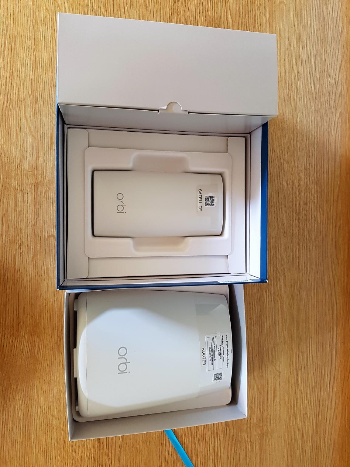

Die Verpackung ist etwas größer als für dieses System notwendig. Das heißt, dass sie wohl auch für die anderen Orbi Systeme verwendet wird. Beim Öffnen der Verpackung ist mir gleich ein unangenehmer Geruch in die Nase gestiegen. Der hat sich aber nach ein paar Minuten verzogen.

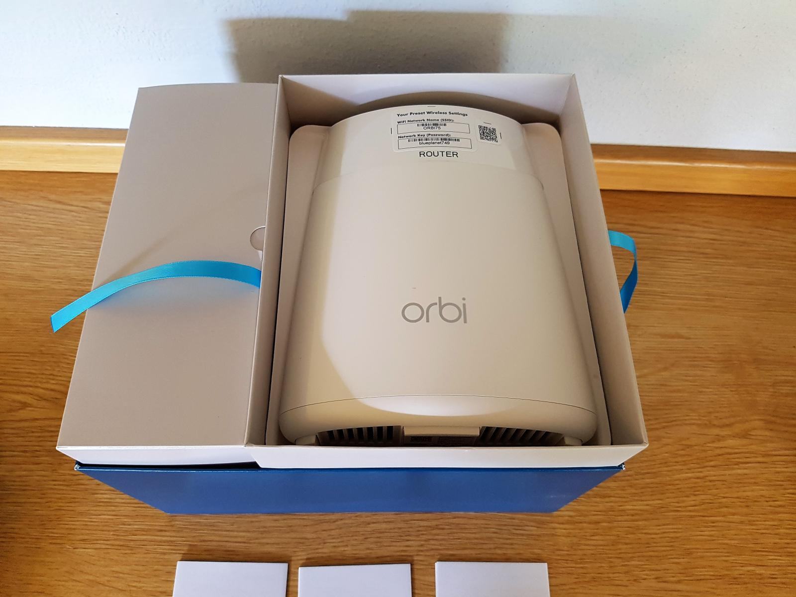

Was beim Auspacken gleich ins Auge fällt, sind die Streifen aus durchsichtigem Kunststoff auf Router und Satellit, auf denen ein Aufkleber mit QR Code sowie die SSID und das Passwort aufgebracht sind. QR Code und Zugangsdaten sind aber auch direkt auf Router (Unterseite) und Satellit (Rückseite) aufgedruckt. Der QR Code wird für die Installation per APP benötigt.
Für die Größe der Geräte fühlen sich Router und auch Satellit schwer an. Der erste Eindruck vom Satellit war, dass er größer ist als erwartet. Was jedoch in weiterer Folge, wenn er in der Steckdose hängt nicht weiter auffällt.
Auf jeden Fall ist die Verarbeitung der Geräte top!

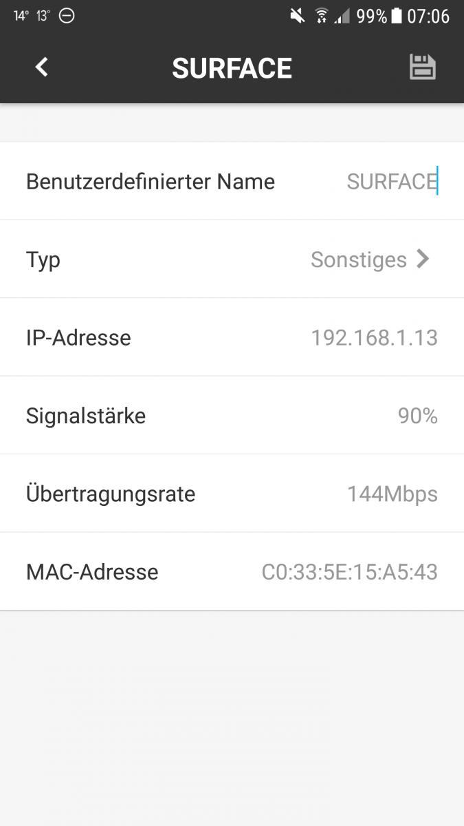

Orbi App im Store gesucht und während dem Download mal Router und Satellit eingesteckt. Das heißt, Kurzanleitung nicht genau gelesen, nur die wichtigsten Stichwörter und „los geht’s“; Er war schon halb in der alternativen Installation mit Webbrowser. Da musste ich einschreiten und Ihn zurückholen und nochmal erklären, entweder App oder Webbrowser. Das ging für Ihn nicht deutlich genug aus der Anleitung hervor. Also alles zurück auf Anfang.
Dann war die App heruntergeladen und installiert. App gestartet und gewundert, dass es die App nur in englischer Sprache gibt. Er hatte gar keine Freude damit.
So, Router dann wieder eingesteckt und der App gefolgt. LED Ring pulsiert weiß (schaut richtig cool aus), leuchtet irgendwann weiß und dann LED Ring aus. So, was bedeutet das jetzt? Ist der Router noch an? Die grüne „Power LED“ auf der Rückseite leuchtet. Läuft der Router, macht er irgendwas? Keine Ahnung. Nochmal Router Aus / Ein, und nochmal von Anfang an. Dann wieder, LED Ring aus. Man konnte die Verzweiflung sehen.

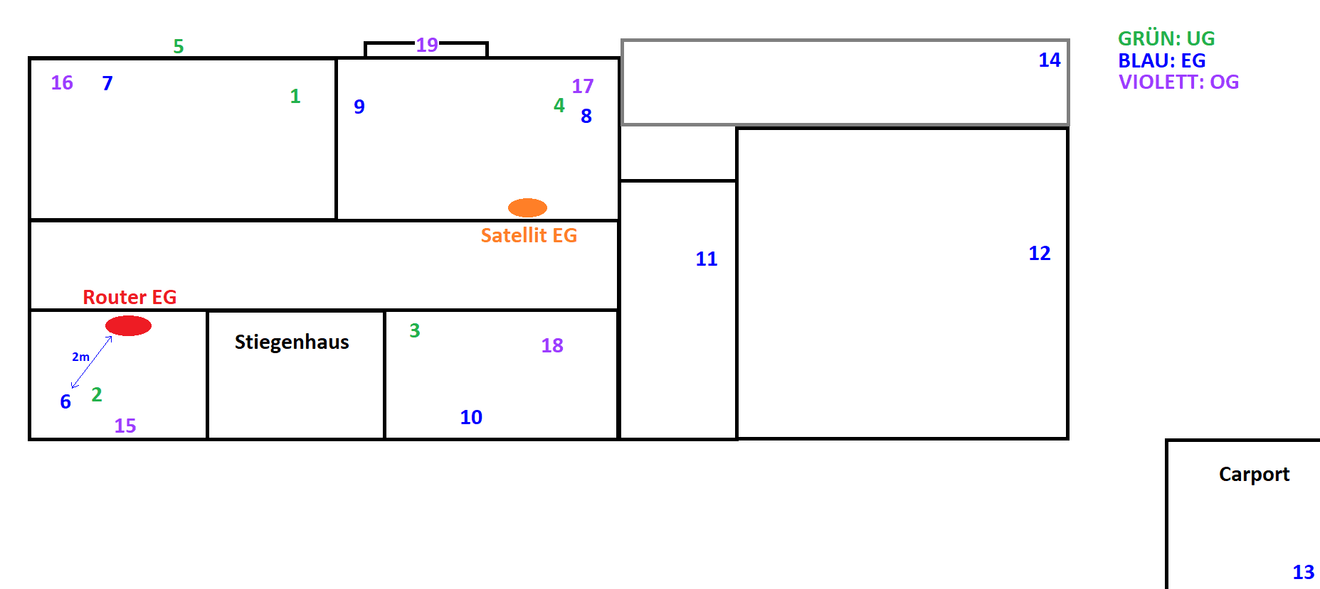

Hier habe ich schematisch unser Haus und die 19 Messpunkte aufgezeichnet:
Im Erdgeschoß sind Router sowie Satellit aufgestellt. Habe den alten Router durch den neuen ersetzt und den Asus Repeater durch den Orbi Satellit. Der Netgear Repeater war im Obergeschoß und wurde entfernt.
Die Farben der Zahlen spiegeln den Ort der Messung wieder:
Grün: Untergeschoß
Blau: Erdgeschoß
Violett: Obergeschoß
Die Messungen habe ich meinem Galaxy S7 und der APP „WiFi Speed Test“ https://play.google.com/store/apps/details?id=com.pzolee.android.localwifispeedtester durchgeführt.
Als gegenstelle für die Messung diente ein Windows 10 Rechner, der per LAN am Router hing.

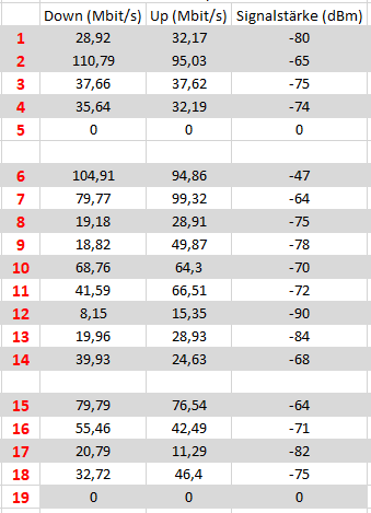

Hier die Messungen mit dem „alten“ System:
Die Datenraten sind meiner Meinung nach in Ordnung.
Durchschnittswerte:
Download: 47,23 Mbit/s
Upload: 49,79 Mbit/s
Signalstärke: -73 dBm
Was aufgefallen ist:
Bei drei Messungen wechselte das Gerät mehrmals offensichtlich das Netzwerk, was zu Abbrüchen führte. Es konnte dann aber eine Messung durchgeführt werden. An zwei Punkten konnte aber keine Messung durchführt werden.

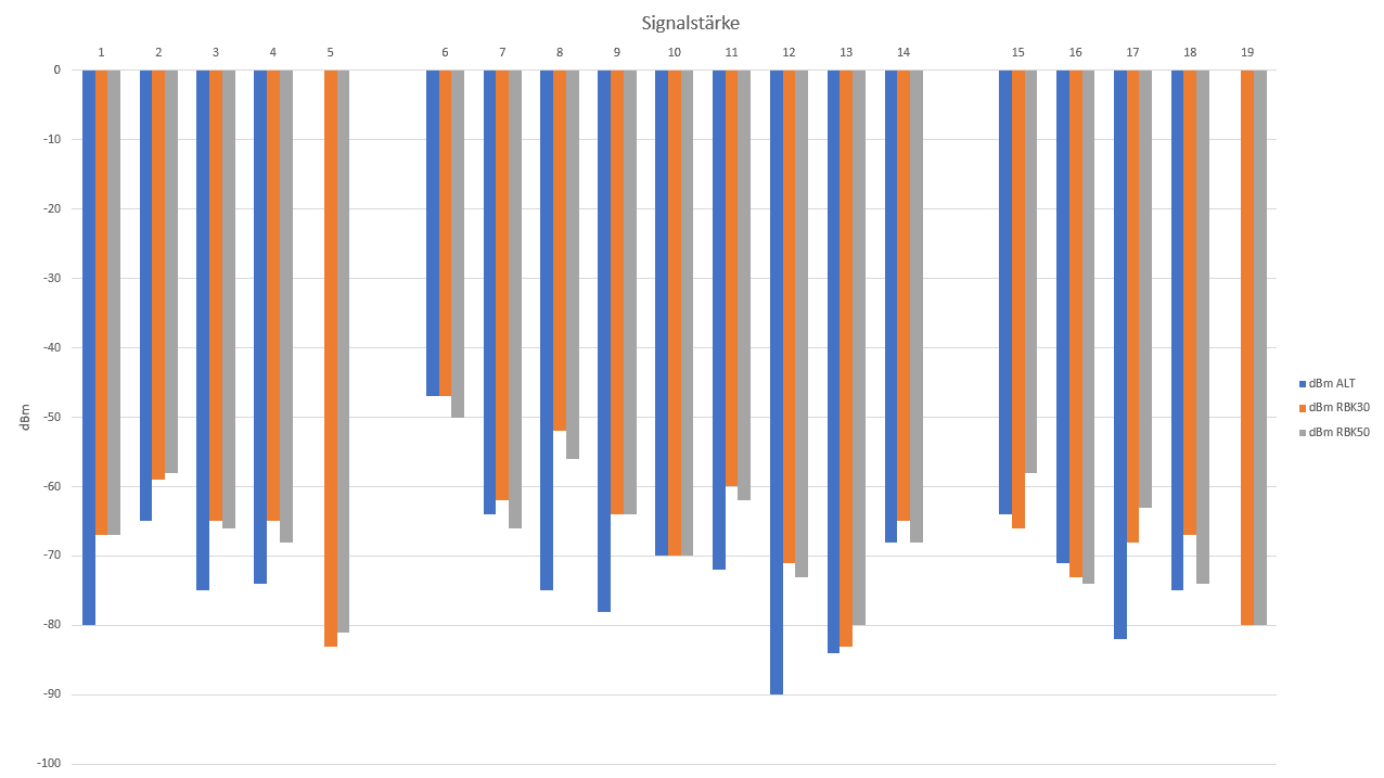

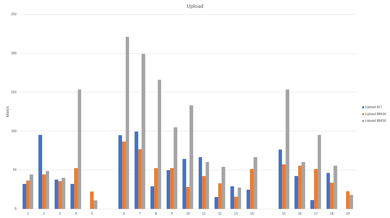

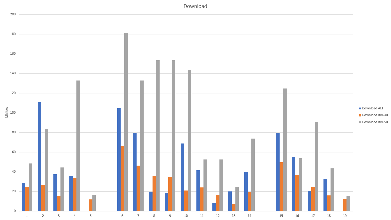

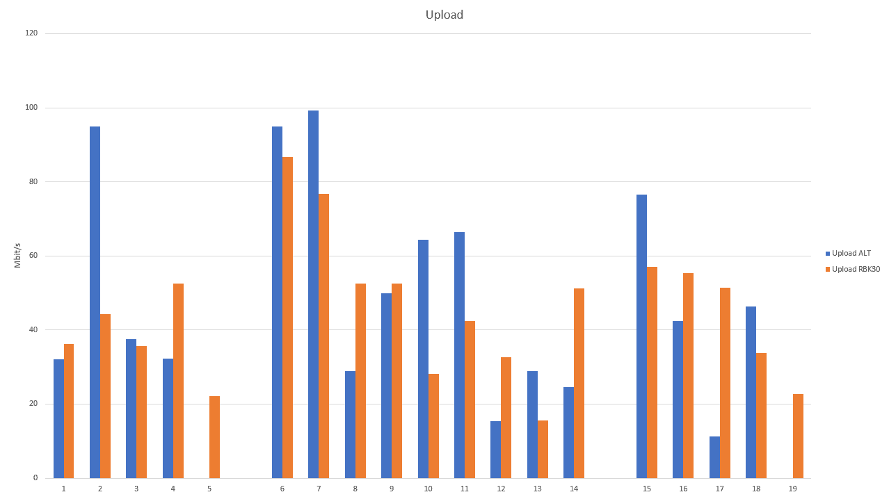

Hier die Messungen als Vergleich in der Tabelle und als Diagramme:
Das Ergebnis war etwas überraschend für mich.
Durchschnittswerte:
Download: 27,61 Mbit/s
Upload: 44,73 Mbit/s
Signalstärke: -67 dBm
Zusammengefasst:
Datenraten deutlich langsamer, die Signalstärke ist jedoch besser. Sogar subjektiv spürbar besser. Es gab keine Probleme mit Messungen, auch an den zwei Punkten wo zuvor keine Messung machbar war, gab es kein Problem.
Verglichen mit dem alten System heißt das für das Orbi RBK30 im Durschnitt:
Download: -72%
Upload: -11%
Signalstärke: 12%

Man kann abschließend sagen, dass die Netzabdeckung – wie versprochen – spürbar und auch messbar besser geworden ist. Auch das Problem mit den Verbindungsabbrüchen ist in den letzten Tagen fast nicht mehr aufgetreten, jedoch nicht ganz verschwunden. Was ich auch sehen konnte ist, dass sich die Geräte selten mit dem 5GHz WLAN verbinden, wenn man dann mal eine 5GHz Verbindung erzwingt steigen die Datenraten sogar etwas an. Aber nicht auf das Niveau, dass ich mit dem alten System hatte. Hier gibt es wohl noch Potential in der Erkennung, ob 2,4GHz oder 5GHz schneller ist.
Das Thema mit den deutlich gesunkenen Datenraten – vor allem, trotz besserer Signalstäre – hat mich aber nicht in Ruhe gelassen. Zudem es auch von Hardwareluxx den Vergleich der Orbi Systeme RBK30, RBK40 und RBK50" gab.
Hier sieht man bei den Datenraten einen deutlichen Unterschied zwischen den Systemen RBK30/40 und RBK50. Das 50er ist deutlich schneller.

Download: -72%
Upload: -11%
Signalstärke: 12%
Nach ein paar Tagen im Betrieb habe ich ein Firmwareupdate gemacht. Nach diesem Update funktionierte das Internetradio über den Raspberry Pi mit Volumio nicht mehr. Das Ding findet kein WLAN mehr. Warum? Weiß ich bis heute nicht… Eine Neuinstallation es Raspberry Pi brachte keine Verbesserung. Hab dann den alten Router wieder eingesteckt und sieht da, Radio läuft wieder. Liegt also wohl an der RBK30 Firmware.

Hier die Messergebnisse:
Messergebnisse zusammengefasst:
Download:85,40 Mbit/s
Upload: 90,13 Mbit/s
Download: 42%
Upload: 36%
Signalstärke: 12%
Verglichen mit dem RBK30 heißt das für das RBK50:
Download: 61%
Upload: 31%
Signalstärke: 0%
Ich glaube, diese Messergebnisse bedürfen keiner weiterer Erklärung und spiegeln auch die Testergebnisse von Hardwareluxx wieder.
