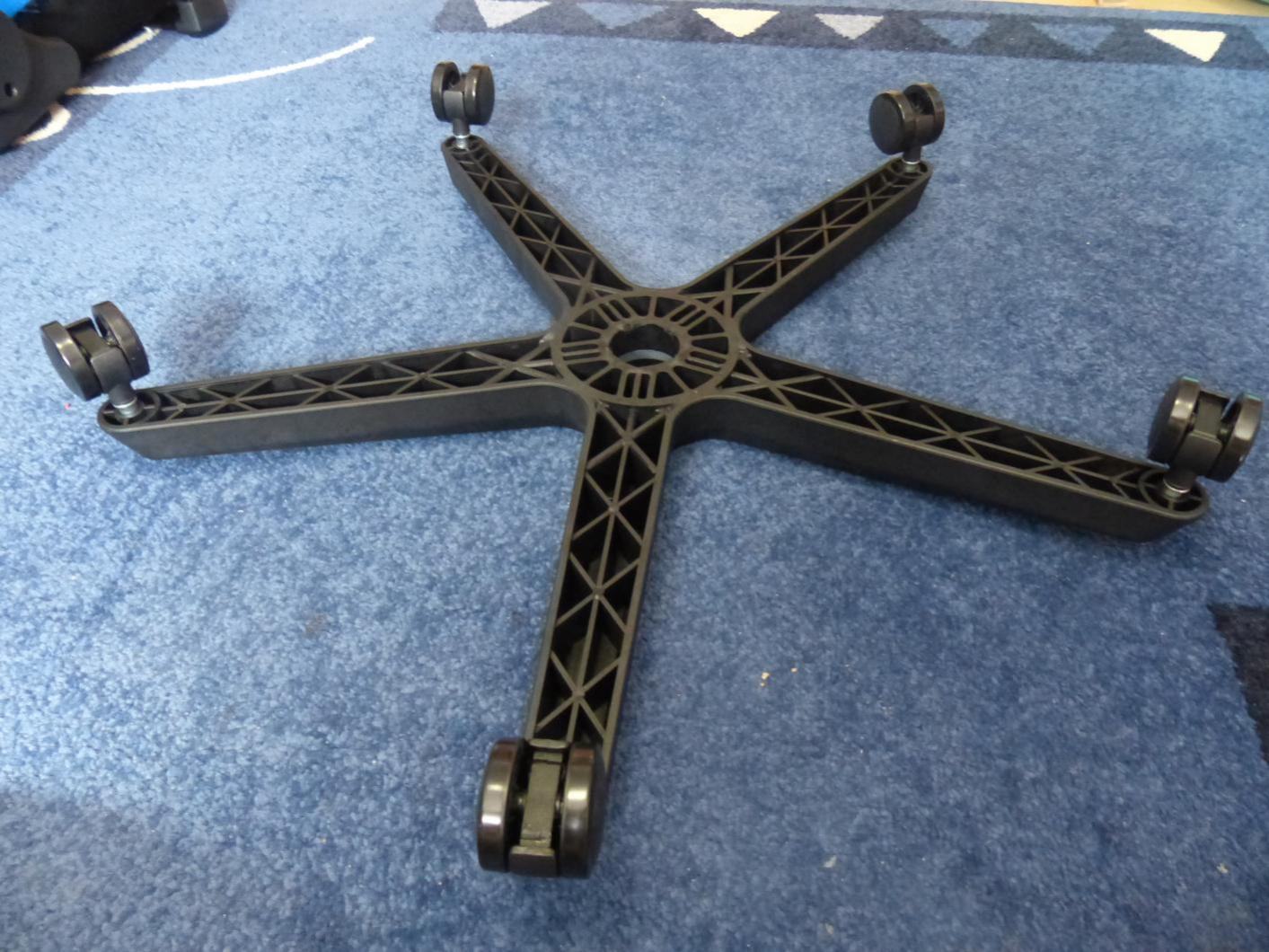

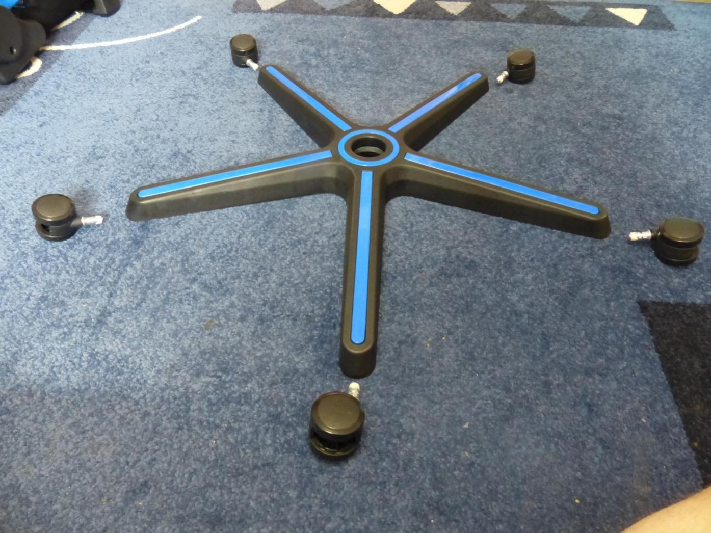

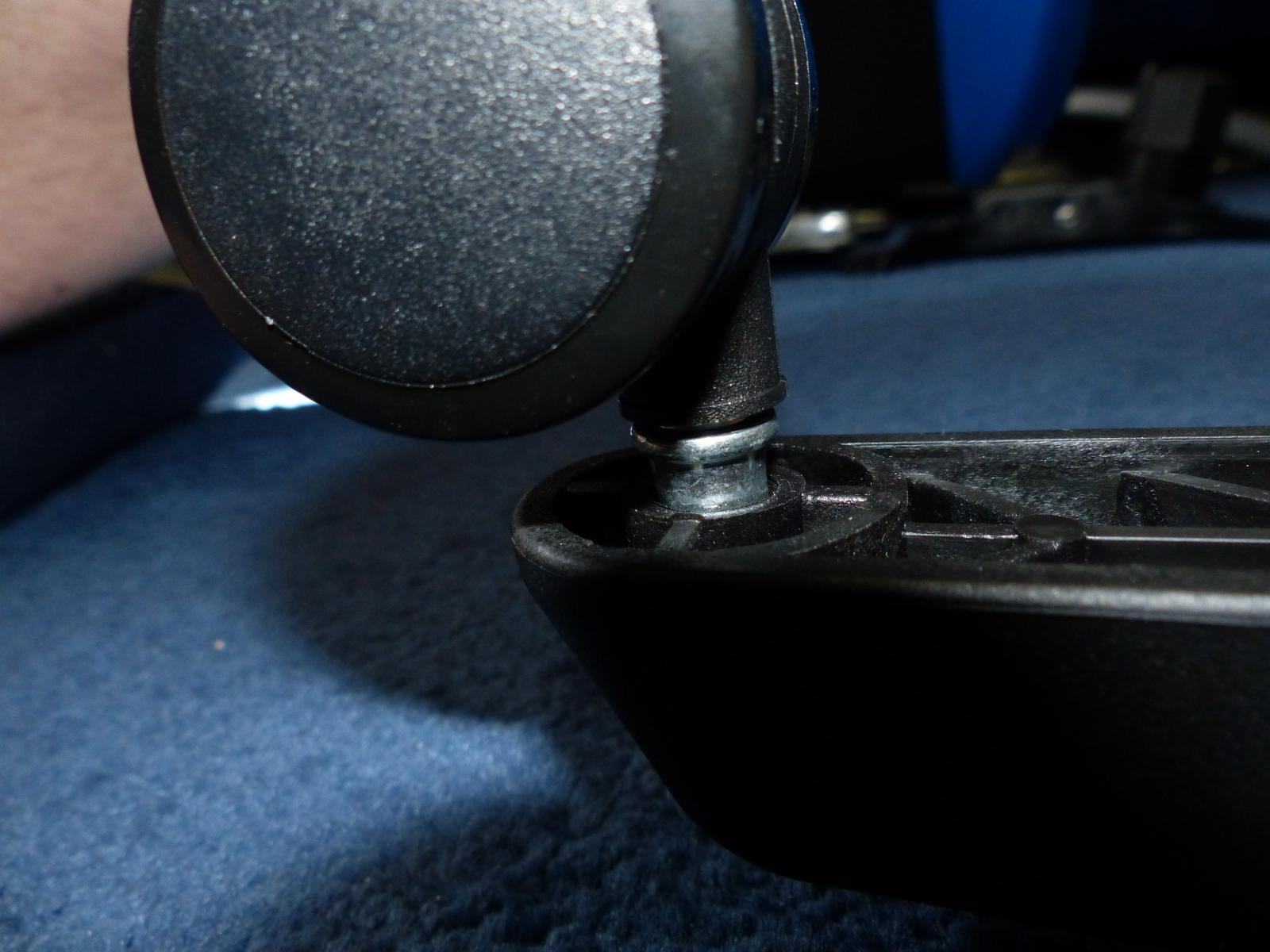

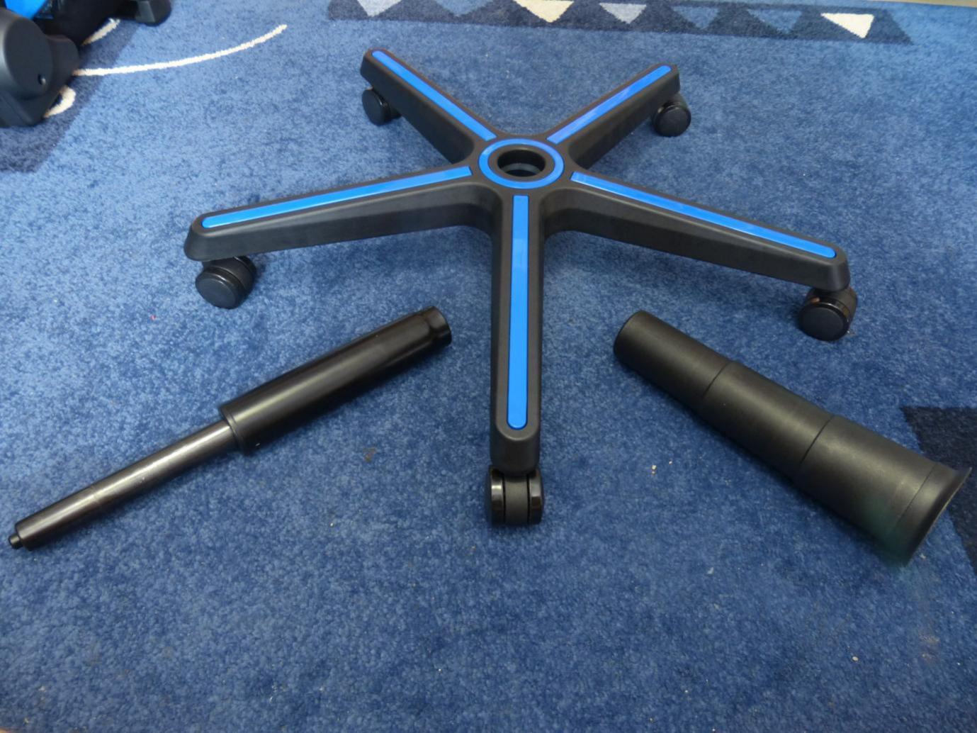

Angefangen wird mit dem Fuß-Kreuz und den 5 Rollen.
Diese werden in den Fuß gesteckt (nicht schrauben), wobei man noch etwa 6-7mm vom Metall sieht. Das scheint so beabsichtigt zu sein, da es definitiv nicht weiter rein geht. Stabilitätsprobleme hat man aber keine zu befürchten.

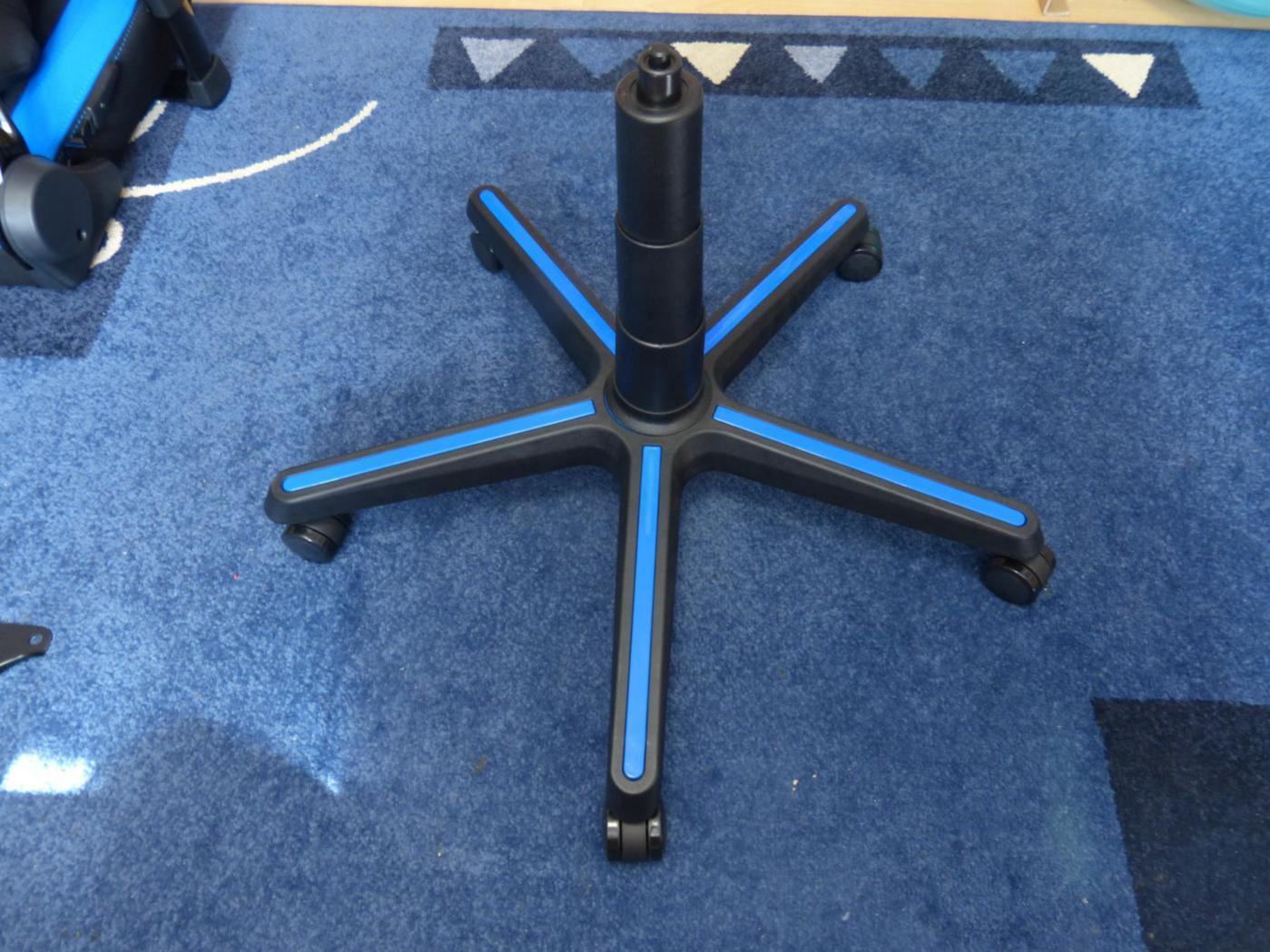

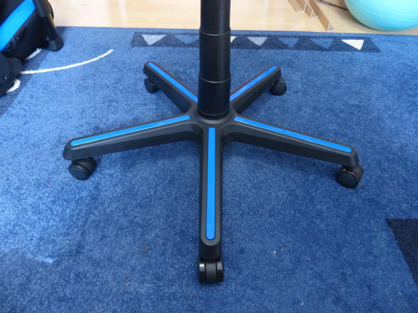

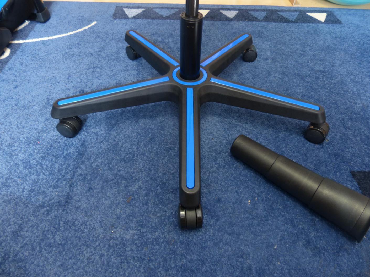

Als nächstes die Gasdruckfeder und dessen Maske, welche einfach ein bzw. draufgesetzt werden.

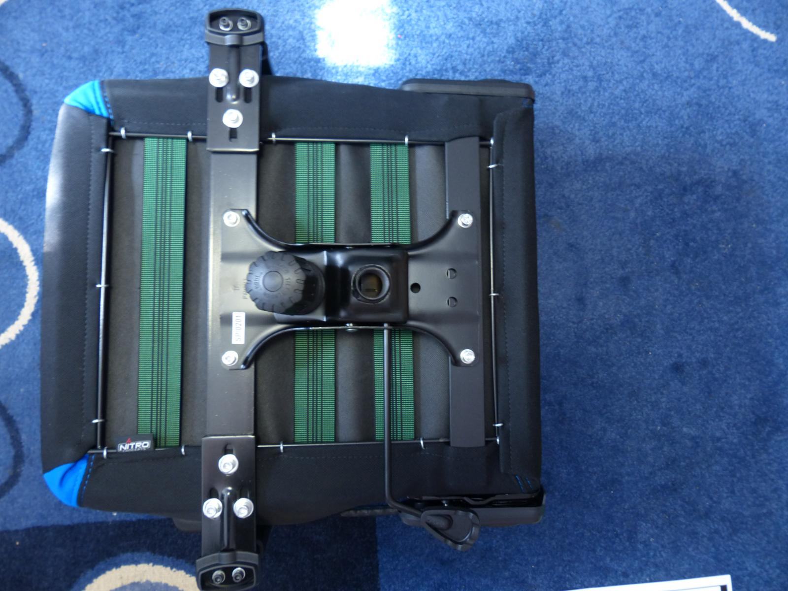

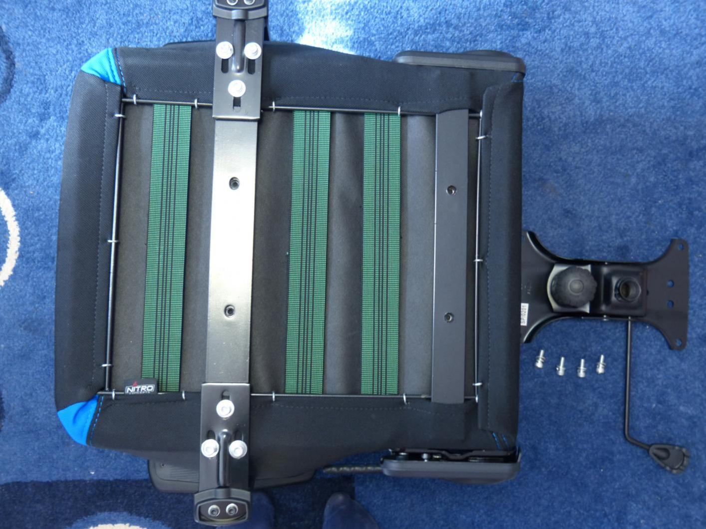

Der Fuß kann nun vorerst weg gelegt werden um die Sitzfläche vorzubereiten. Diese benötigt nur die Boden-Komponente mit der Wippmechanik und wird mit den 4 dicken, gesicherten Schrauben befestigt.

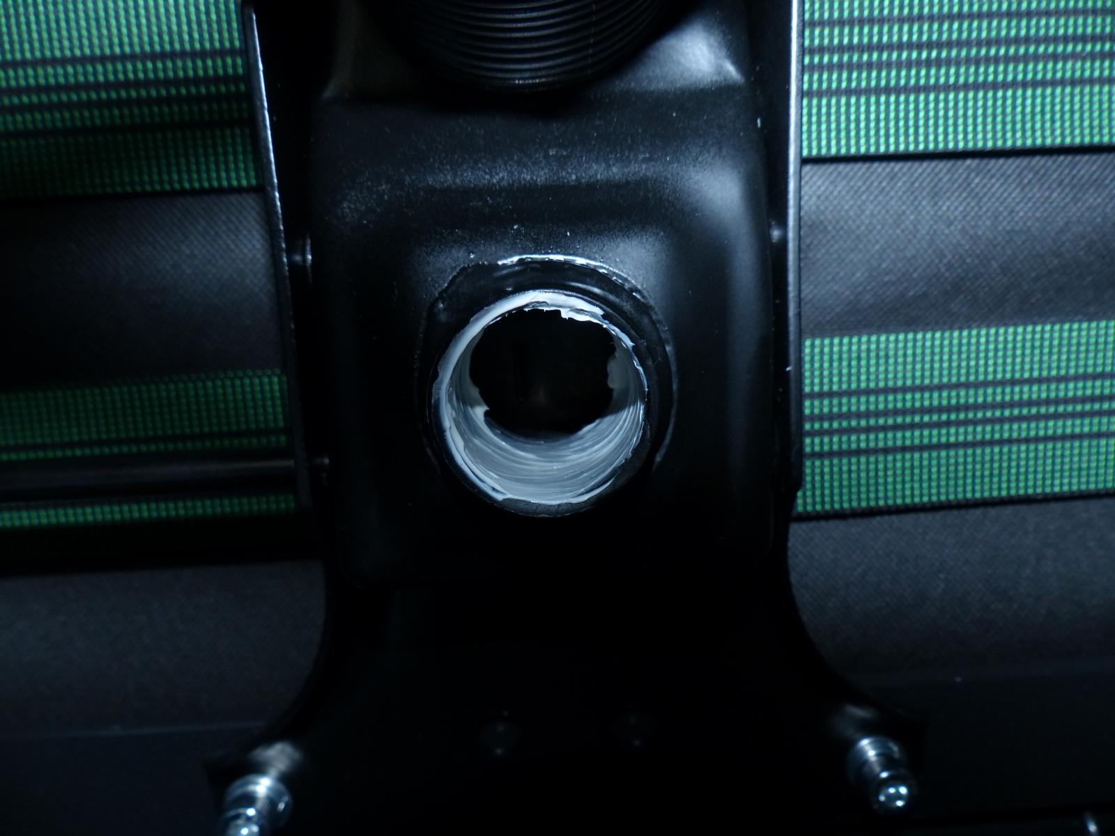

Als vorletzter Schritt steht die Vereinigung des Sitzes mit dem Fuß an. Hier gab es kurz Probleme.
Die Oberseite der Gasdruckfeder ist verjüngt um in das Loch des Sitzes zu passen. Bei meinem Exemplar verhakte sich das sofort. Die Feder schien zwar stabil rein gegangen zu sein, aber der Hebel zum Anheben und Absenken des Sitzes, war gänzlich lose und konnte nicht auf den kleinen "Knopf" an der Spitze des Kolbens drücken.
Weder drauf setzen, noch Klopfen half.
Was dann half, war etwas eigenes Schmierfett, wodurch das Teil schlussendlich sauber rein glitt.
Ich gehe allerdings mal davon aus, das dies schlicht ein Fabrikationsfehler war - mal sehen was die anderen Tester berichten.

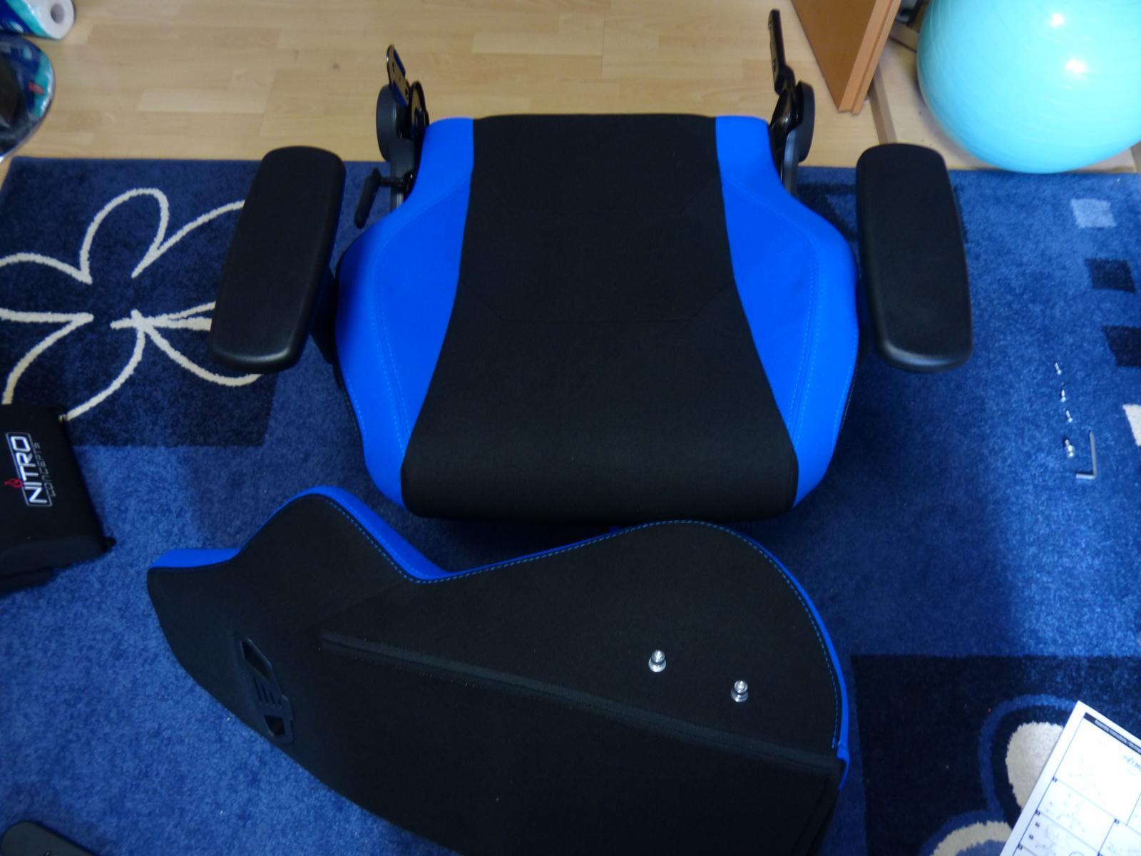

Als letztes muss noch die Rückenlehne angebracht werden.
Seitlich an der Lehne sind dafür bereits die Schrauben eingesetzt. Die müssen zuerst heraus genommen werden. Dann kann man Sitz und Lehne flach auf dem Boden legen, und beide Verbinden.
Dabei achten in welcher Position der Mechanismus für die Position der Rückenlehne ist.
Ab Werk wird dieser flach gespannt geliefert!
D.h. da ist ordentlich Kraft drauf, wenn man mittels Hebel, das Teil absichtlich oder aus versehen entspannt (gibt einen schönen Knall ;) ). Ein Aufkleber warnt aber auch davor.
Abschließend noch die Blenden über die Rückenlehnen-Halterung (dafür sind die 2 kleinen Schrauben) und schon hat man nach etwa 1-1,5 Stunden, wenn man keine Bilder macht, einen fertigen Stuhl.

WARNUNG: Nicht mit größeren Rollen ausstatten! Also ich meine solche z.B. https://www.amazon.de/LEBENSWERT-Bürostuhlrollen-Hartbodenrollen-Drehstuhl-Schreibtischstuhl/dp/B07Q4WV749
Hab die gekauft weil ich den Stuhl jetzt auf Parkett nutzen will und Angst um mein Parkett hatte. Ob diese Angst begründet war sei dahingestellt. Die Originalräder sind schon Plastik und nicht Metall oder so. Also würde es wahrscheinlich doch nicht das Parkett zerkratzen.
Egal, nach anderthalb Wochen mit diesen Rädern haben gleich auf einmal nachgegeben. Die Halterung des Stiftes der Räder ist leider zu fragil und solche größere Räder entwickeln erheblich größere Hebelwirkung darauf.
Ende vom Lied ist dass ich jetzt feste Füsse verbaut und verklebt habe, denn die originalrollen sind auch nach dem Kleben ebenfalls wieder rausgebrochen :/ https://www.amazon.de/hjh-OFFICE-619002-Bodengleiter-Bürostuhlgleiter/dp/B004WJDFMA/ref=sr_1_1_sspa?__mk_de_DE=ÅMÅŽÕÑ&dchild=1&keywords=drehstuhl+feste+füße&qid=1602350653
Nitro selbst verkauft auch solche festen Füsse, allerdings sieht deren Versandsystem nur Großpakete vor weshalb das dort 27€ Versandkosten ergeben hätte >_>
Naja, doof gelaufen. Ob ich das wirklich dem Produkt ankreiden sollte? Naja, man hätte die Enden des Fußkreuzes aus massiven Plastik machen können, dann wäre das nicht passiert. Allerdings war das Verbauen dieser Räder, natürlich eine nicht vom Hersteller beabsichtigte Nutzung des Stuhls.

Moin @DragonTear , bei mein Stuhl hat sich nun auch das Drehkreuz verabschiedet, wie man bei Amazon lesen kann tritt dieser Fehler sehr häufig auf, egal bei was für ein Gewicht. Hatte diesbezüglich mit nachrüst rädern die höher sind schon den Fehler behoben , aber nun ist die Gasfeder auch wieder an den Boden angekommen. Da der Stuhl aus der Garantie raus ist , würde ich ein neues Drehkreuz kaufen , kommen 60 Euro kosten bei Caseking dazu, was ich nicht ein sehe, da der Fehler damit wieder auftreten wird. Heute bekomme ich ein Drehkreuz aus Metall geliefert und hoffe den Stuhl damit wieder Sitzfähig zu bekommen. Mit dem Rest bin ich immernoch zufrieden, aber das man den Kunden bei so einem Fehler der offensichtlich ein Material Fehler ist Bluten lässt bei einem Kaufpreis von ehemals 300€ finde ich eine Frechhheit und werde mein Test nochmal aktualisieren.
Interessant! An der Gasdruckfeder hab ich bei meinem zum Glück noch keine Ermüdungserscheinungen feststellen können.
ich rede von dem Drehstuhl bein was nach gibt, schau mal wie deine Gasdruckfeder da durchschaut. habe nun ein neues stabiles Drehkreuz aus metall mir eingebaut,
