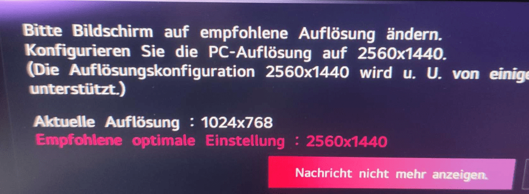

-Monitor zurück gesetzt -->wobei, hier kommt nun eine Meldung, dass die Auflösung nicht passt 768 statt 1440.
-ich habe aber die Anzeige passend imho, (hm, das Problem sitzt möglicherweise vor meinem Rechner :unsure:???)
