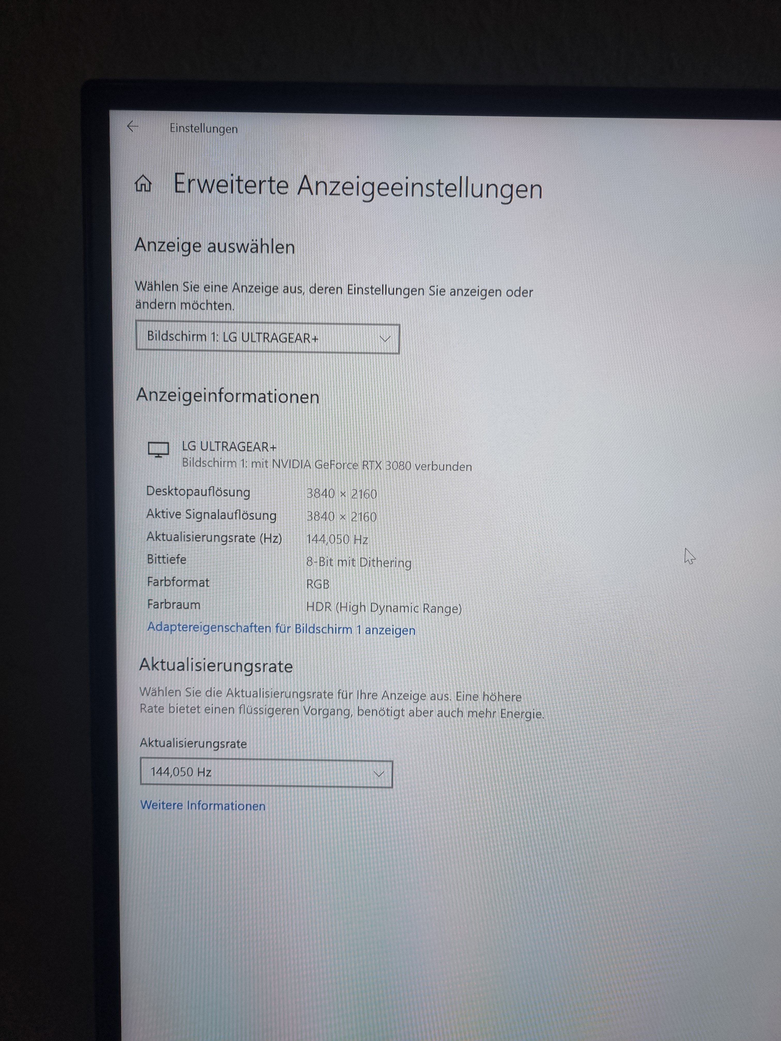

Hallo ins Forum,
Gestern heb ich einen neuen LG 32 GR 93U Monitor bekommen.
Ich habe unter Windows folgendes Phänomen. Wenn ich mit der Mouse scrolle habe ichSchlieren bei der Schrift. Das sieht dann so aus wie eine "3D Schrift"
Beim Spielen tritt das nicht auf. Es ist egal ob ich dabei via Display-Port oder HDMI anschließe. Hab auch in I-Net nix gefunden, außer das ich HDMI nutzen soll.
Windows 10
Hardware: MSI RTX 3080 – hat DP 1.4a und HDMI 2.1
Da wohl HDMI hier die größere Bandbreite hat, habe ich den Moni so angeschlossen.
Vorher hatte ich einen 27 Zoll WQHD auch mit 144 Hz, ohne irgendwelche Probleme.
Habe beide Monitore mit nativer Auflösung betrieben.
Nur HDR beim neuen Monitor angemacht, sonst keine Einstellungen in Windows geändert.
Neuer Nividea Treiber ist drauf. Habe mal ein Foto angehängt wo man das gut sehen kann.
G-Sync aktiviert.
bein-scollen-jpg.1027191
Gibt es dafür Abhilfe?
Danke schon mal.

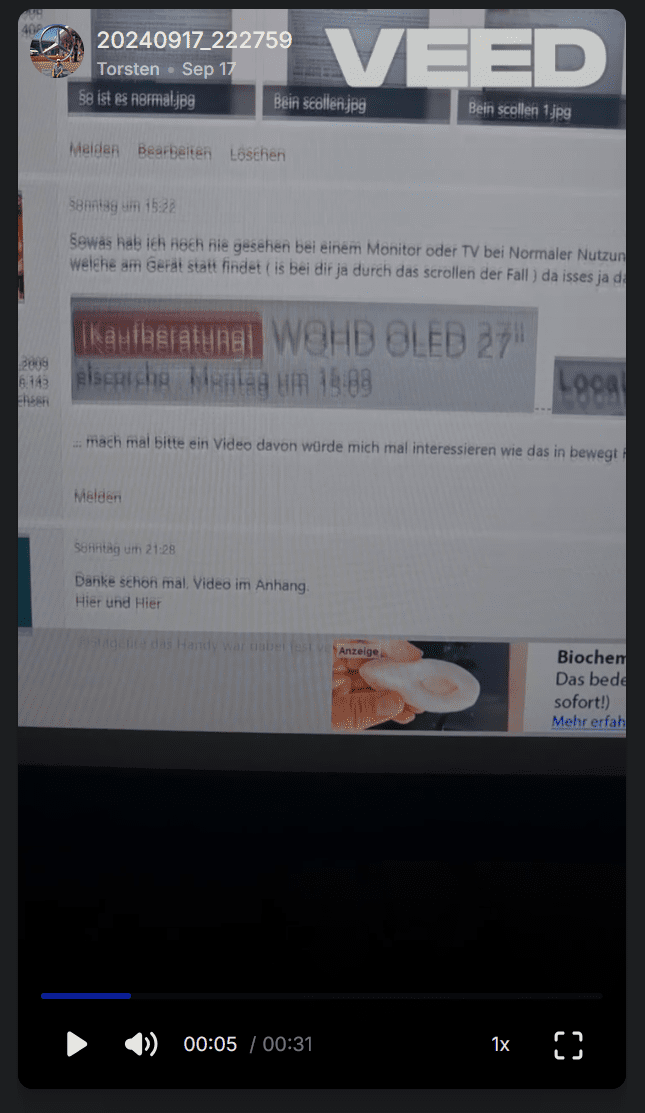

kannst du das aufnehmen?
Ich hatte ein Foto drangehägt. Wo ist das hin? Mach ich dann noch mal.

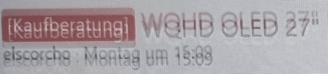

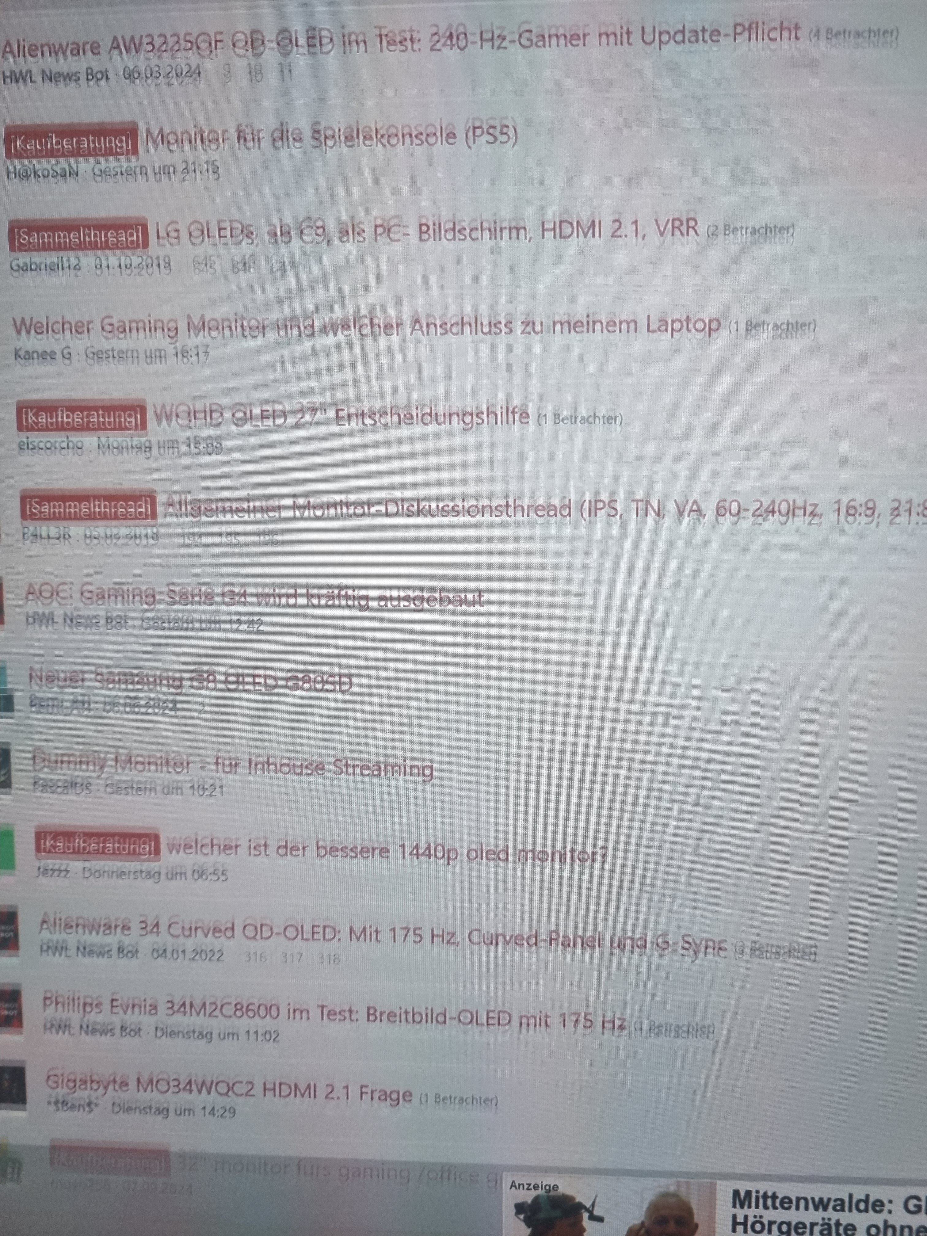

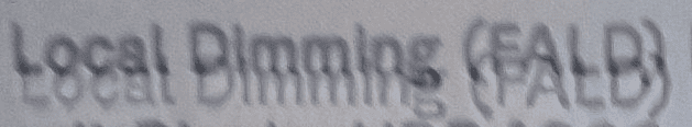

Sowas hab ich noch nie gesehen bei einem Monitor oder TV bei Normaler Nutzung ausser ich forciere eine bewegung mit dem Handy während der Fotoaufnahme bzw mache ne Aufnahme einer Bewegung
welche am Gerät statt findet ( is bei dir ja durch das scrollen der Fall ) da isses ja dann auch klar das die Handy Kamera dann Probs hat ein klares Bild einzufangen .... is ja eher Ghosting und kein Smearing

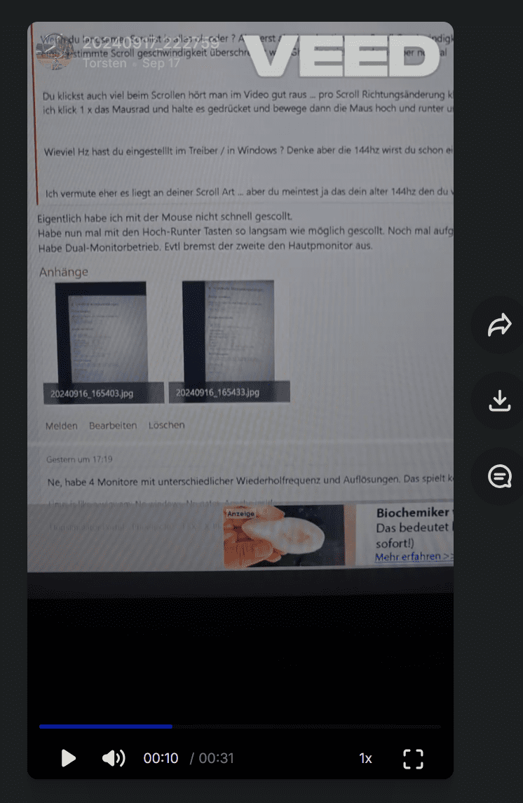

... mach mal bitte ein Video davon würde mich mal interessieren wie das in bewegt Form aussieht

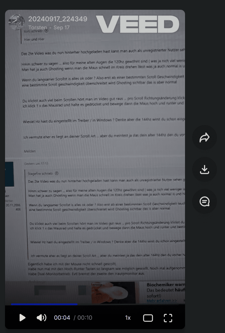

Danke schon mal. Video im Anhang.
Hier und Hier
@Stagefire das Handy war dabei fest verankert. Genau so sieht das aus wie Du es vergrößert hast. Wie so doppelte Schrift. Hab den Monitor im MM gekauft, 14 Tage Rückgaberecht.

Das 2te Video was du nun hinterher hochgeladen hast kann man auch als unregistrierter Nutzer sehen gut.
Hmm schwer zu sagen ... also für meine alten Augen die 120hz gewöhnt sind ( was ja nich viel weniger is als 144 hz ) sieht das Normal aus für deine gewählte Scroll geschwindigkeit
Man hat ja auch Ghosting wenn man die Maus schnell im Kreis drehen lässt was ja auch normal is und hier isses halt wenn man ne bestimmten Scroll Geschwindigkeit erreicht.
Wenn du langsamer Scrollst is alles ok oder ? Also erst ab einer bestimmten Scroll Geschwindigkeit taucht das auf oder ? Beim langsam Scrollen sollte jedenfalls alles Smooth sein und erst wenn man
eine bestimmte Scroll geschwindigkeit überschreitet wird Ghosting sichtbar das is aber normal
Du klickst auch viel beim Scrollen hört man im Video gut raus ... pro Scroll Richtungsänderung klickst du bis zu 2-3 x statt 1 x
ich klick 1 x das Mausrad und halte es gedrücket und bewege dann die Maus hoch und runter und bestimme die Scroll Geschwindigkeit mit meiner Mausbewegung

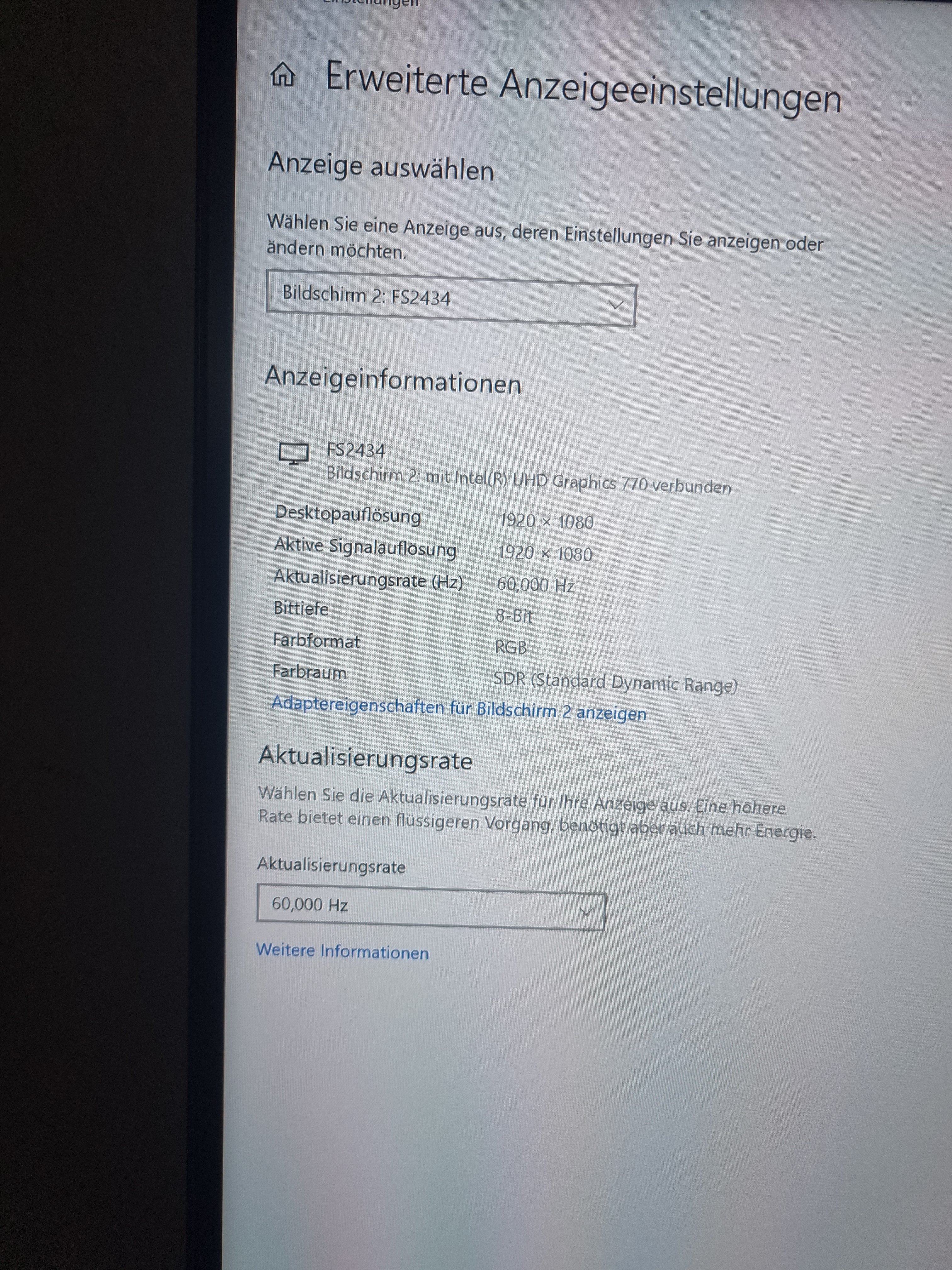

Wieviel Hz hast du eingestelllt im Treiber / in Windows ? Denke aber die 144hz wirst du schon eingestellt haben und nich sowas wie 60hz oder gar 30hz
Ich vermute eher es liegt an deiner Scroll Art ... aber du meintest ja das dein alter 144hz den du vorher hattest das nich hatte und du wirst da sicherlich die gleiche Scroll Art genutzt haben

Habe Dual-Monitorbetrieb. Evtl bremst der zweite den Hautpmonitor aus.

Ne, habe 4 Monitore mit unterschiedlicher Wiederholfrequenz und Auflösungen. Das spielt keinen Rugel.

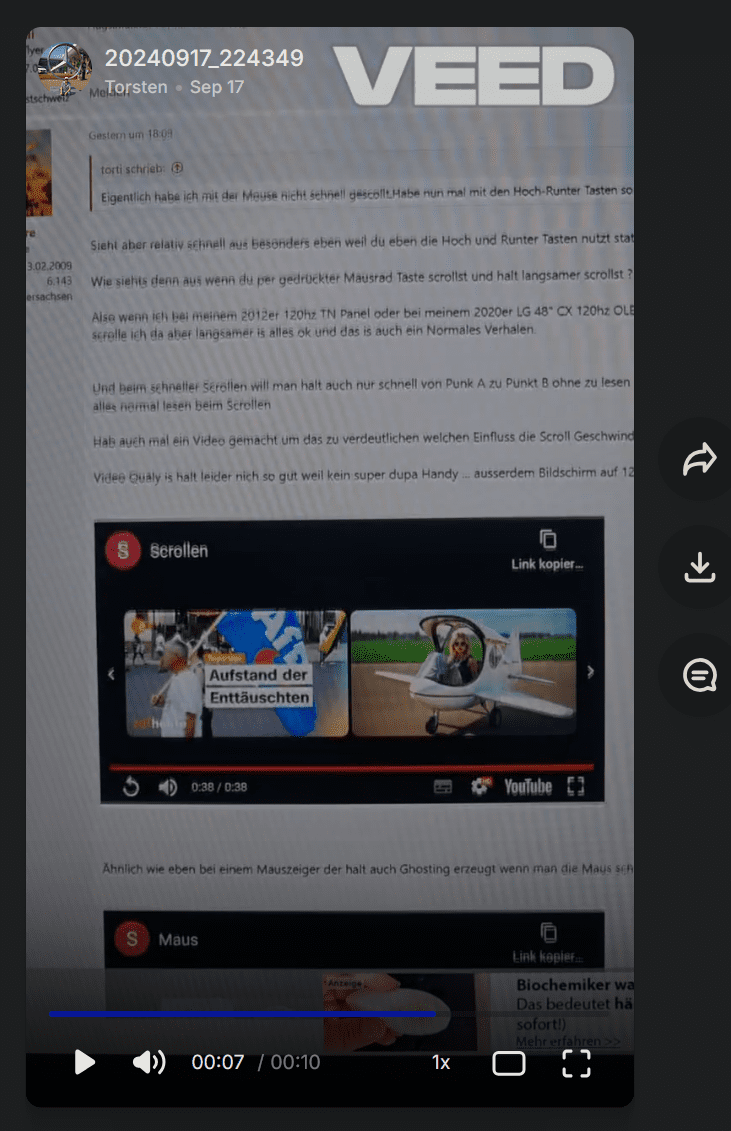

Habe nun zwei Videos mit wirklich langsam scrollen gemacht. Hier
Anfangs scrollst du wieder zu schnell da gibts logischerweise Ghosting ... diese Art von Scrollen is halt dann eher dafür Schnell von Punkt A nach B zu kommen aber eben nich um anständig ein Text lesen zu können
daher is das Ghosting da egal sowie aber auch eben normal weil zu schnell für 120hz / 144hz ... um das scharf zu bekommen brauch man eher sowas wie ein 300hz Panel oder sowas
... ab Sekunde 8 Scrollst du normal so wie man auch scrollen würde wenn man eben kurz ein Text übberfliegen würde und man kann da auch alles normal lesen
und Hier Finde es wird da auch nicht besser.
Auch da scrollst du so wie man scrollen sollte wenn man ein text überfliegen will ... alles bleibt lesbar und kein Ghosting ... man merkt bei dem Video aber das deine Handy Kamera manchmal den Fokus verliert
und das Bild kurz unschärfer wird is aber normal is bei meiner Handy Kamera auch so
Da sieht man das mit dem Handy Fokus ....links Ghosting / unscharf und rechts normal scharf

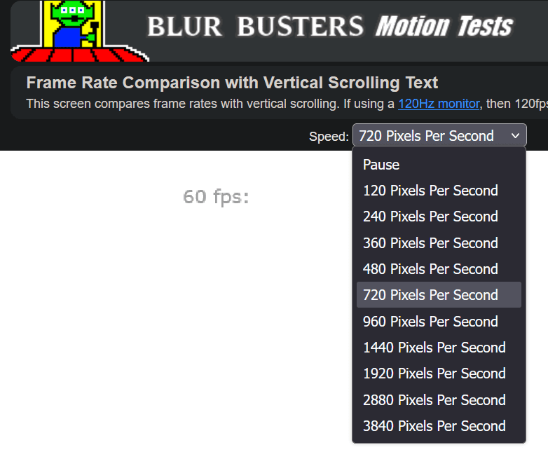

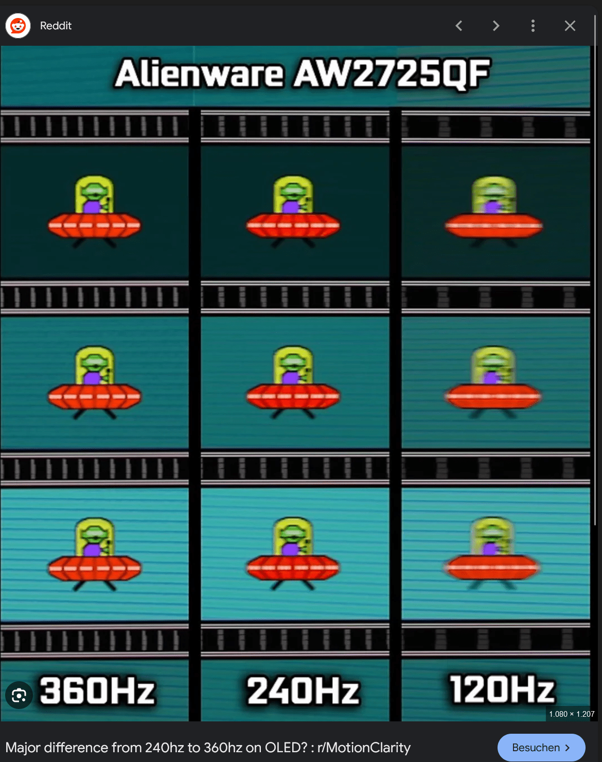

Und wenn es dich wirklich soo sehr stöhrt dann solltes du dir eher was im Bereich 300 hz oder höher suchen

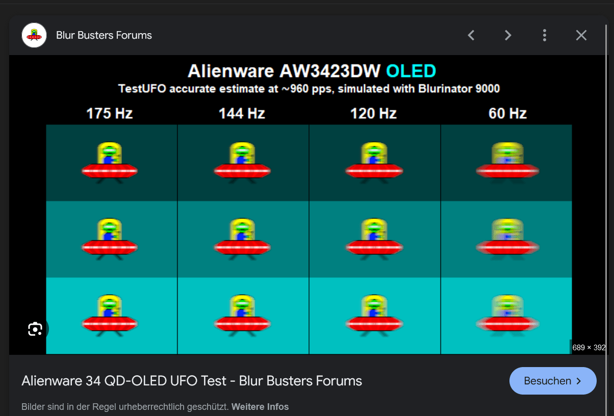

Du siehst ja beim UFO Test was die Hz bei der Bewegungsdarstellung ausmacht
Da kannst du deinen mal testen :
Und hier ein Text Scroll Test : ( da sieht man dann auch das Ghosting bei 40hz weil die bewegung für 40hz zu schnell is und deine Scroll bewegung is halt für 144hz zu schnell )
Je mehr Pixel per Second um so schneller wird das Scrollen und umso mehr Ghosting ensteht und umso schwieriger wirds für die Augen ein Klares Bild zu erkennen
die 120 Pixel würde ich als normale Scroll Geschwindigkeit ansehen wenn man ein Text überfliegen will bzw sogar schon etwas zu schnell dafür
Während dein schnelles Scrollen aus dem ersten Video vom Sonntag wo man das Ghosting sah im Bereich 960 Pixel liegen müsste was halt schon schnell is und eben zu schnell für 120 / 144hz und da isses dann auch egal obs dann Ghosting beim Text gibt weil so schnell kann kein Mensch lesen
Danke für die Hilfe , werde mal die verlinkten Test's machen. Beim Motion Test tritt ab 480 PPS ganau der Effekt auf, wie ich ihn habe. Dann liegt es wohl daran das es nur ein 144 Hz Pnl ist. Also alles ganz normal wie auch bei Dir. Dann sind wir hier durch, danke nochmal.
Seltsam find ich halt nur das du das bei deinem alten 144hz Monitor nich hattest aber ich denk mal da hast du damals nie drauf geachtet und nun halt mehr da
du ein neuen hast und den dann erstmal genauer unter die Lupe genommen hast und es dir dabei dann das erste mal auffiel.
Das ganze is aber so oder so kein Beinbruch is ja nur etwas Ghosting beim Scrollen von Texten da gibts wesentlich schlimmere Sachen als das

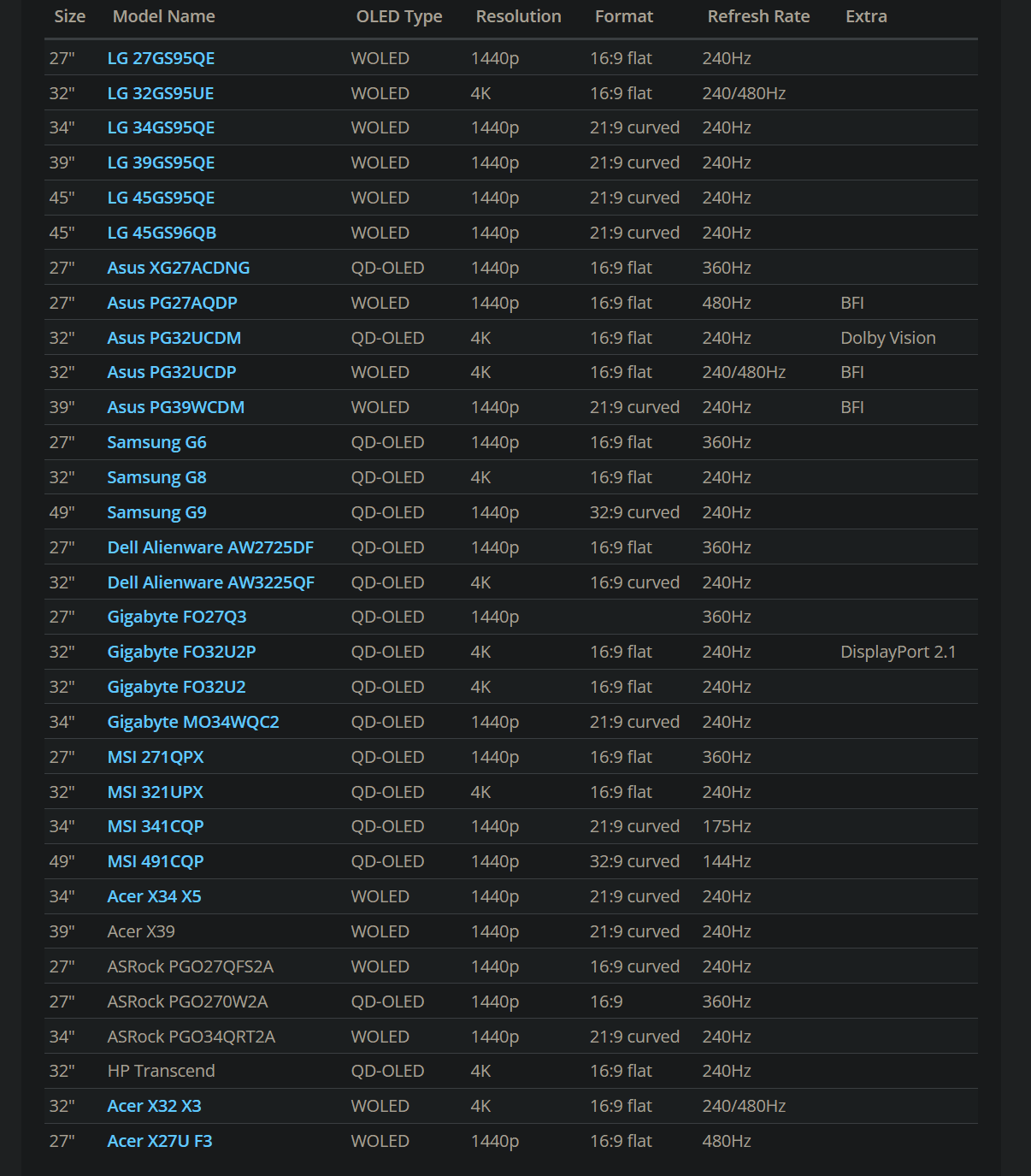

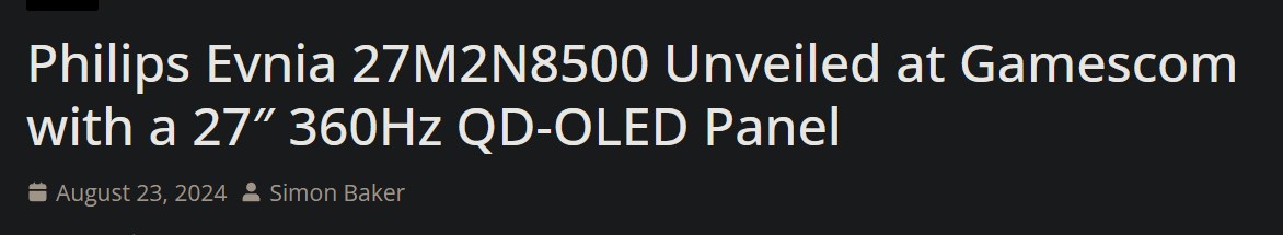

Ja Probier mal ein OLED im 300hz Bereich aus falls dir dessen Auflösung und Größe zusagt hier mal ne Liste von Anfang 2024 von 2024er OLED und QD-OLED Monitoren .
ein paar wurden ja dann noch etwas später angekündigt wie zb der hier :
oder der :

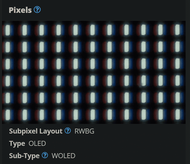

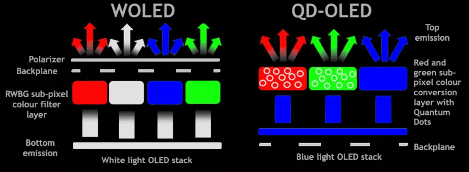

QD-OLED = Samsung Display RGB QD-OLED Panel
OLED / WOLED = LG Display WRGB OLED Panel
ein 32" OLED Panel von Asus Performt aber ziemlich gleich zum 32" OLED Panel von LG Electronics weil gleiches LG Display OLED Panel
gleiches eben beim 32" QD-OLED Panel oder 27" OLED Panel is jeweils immmer das gleiche Panel egal ob von LG , Asus oder MSI usw.
Im Bereich Monitor liegt bei der HDR Helligkeit das LG Display OLED Panel vorn
Im Bereich Monitor liegt bei der Farbhelligkeit das Samsung Display QD-OLED vorn
Wenn du dir ein rausgesucht hast schau bei RTINGS.com vorbei ob sie ihn schon getestet haben wie zb diesen hier :
Und Samsung und LG verhällt sich so wie AMD vs. Nidia oder Intel Vs. AMD sind also konkurenten und setzen eben auf unterschiedliche Arten von OLED :

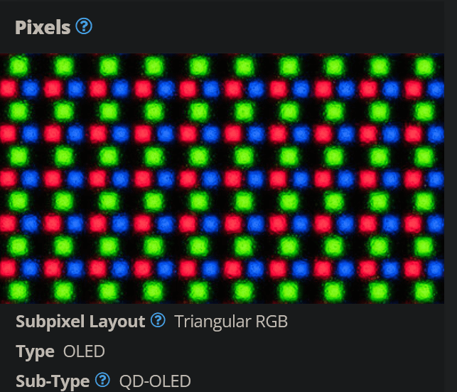

Ich lese hier natürlich auch andere Themen mit. Dabei dachte ich das QD-LED ist besser als OLED (WOLED) Habe ich Hier rausgelesen. Dort bin ich dann auf "Best Gaming Monitor" und habe dann auch im "Nachbarthread" mich eingelesen und der wird es werden.
Curved war keine Option.
Beide Arten haben ihre Stärken und Schwächen
Die 2022er und 2023er QD-OLED Monitor Panels sowie auch die 34" 2024er Panels haben probs mit der Schriftdarstellung aufgrund der Pixel Struktur + niedrige PPI
manche reagieren da empfindlich drauf.
Aber die 2024er 32" 4K QD-OLED Monitore sind bzgl Schrift dann auf Augenhöhe mit den OLEDs weil verbesserte Gen 3 Pixel Struktur + höhere PPI
Auch wird ein QD-OLED Monitor ( anders als QD-OLED TVs ) nich so hell wie ein OLED Monitor bzgl HDR Helligkeit und brechen schon bei über 2 % Window ein statt erst ab über 10 % Window
Dafür wird OLED bei der Farbhelligkeit bei weitem nich so hell wie ein QD-OLED
Wenn du allerdings eine recht helle Raumbeleuchtung hast dann leidet wiederrum der Schwarzwert bei den QD-OLEDs und aus schwarz wird dann grau
Wie gesagt beide Arten habe ihre Stärken und schwächen also überleg dir vorher auf welche Bereiche du Wert legst und wähle danach dein Gerät
