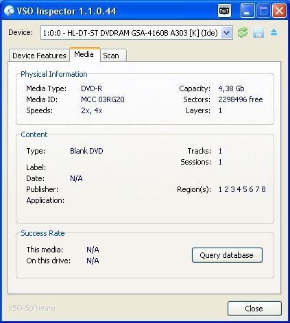

Hat einer hier Ahnung wegen diese Brenner?
Heute habe ich gekauft ein 50er Spindel Platinum DVD-R 8x Spindel gekauft.
Als ich zum erste mal probiert habe,lasst sich nur mit 4x Brennen mit Nero.
Mit die Programm VSO Inspector zeigt diese ergenisse an-:(siehe anhang)

Firmware A303-304 war auch drauf.

Es sind spezifizierte 8fach Rohlinge. Vielleicht B-Ware, die 16fach nicht geschafft haben, und manche schaffen das noch nicht mal. Der MediaCode ist ja eigentlich bei den anderen Labels für 16fach freigegeben:
