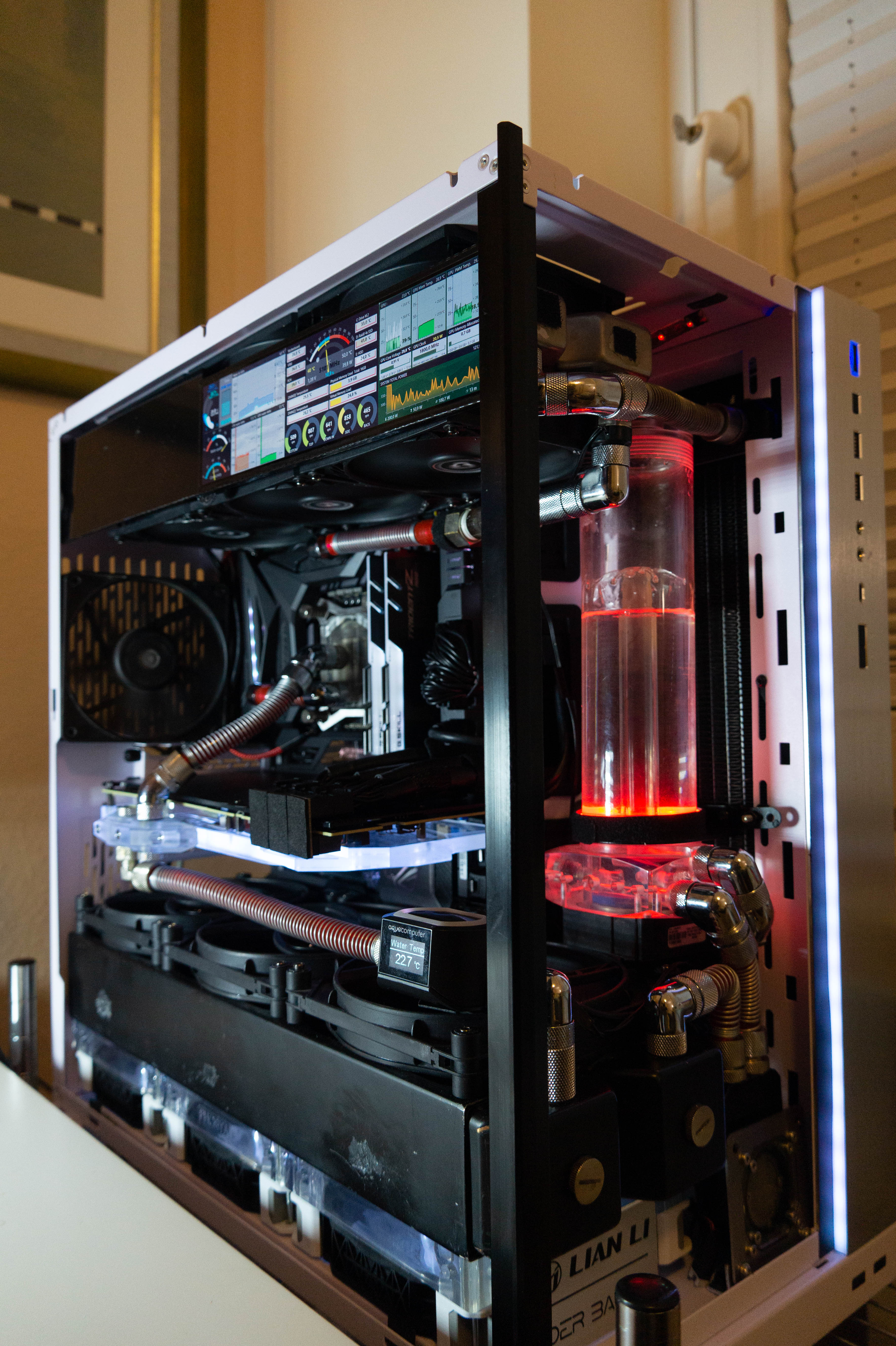

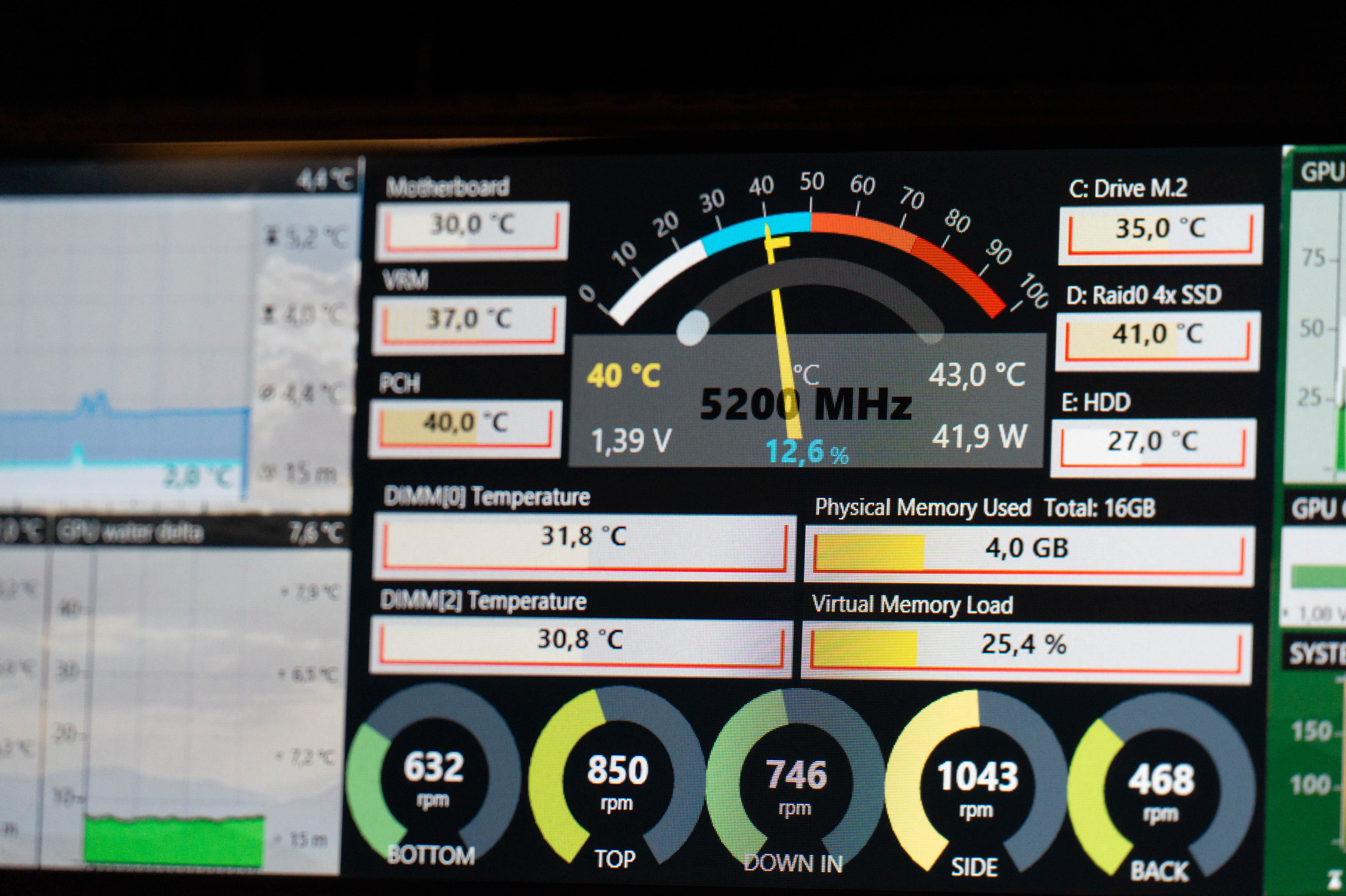

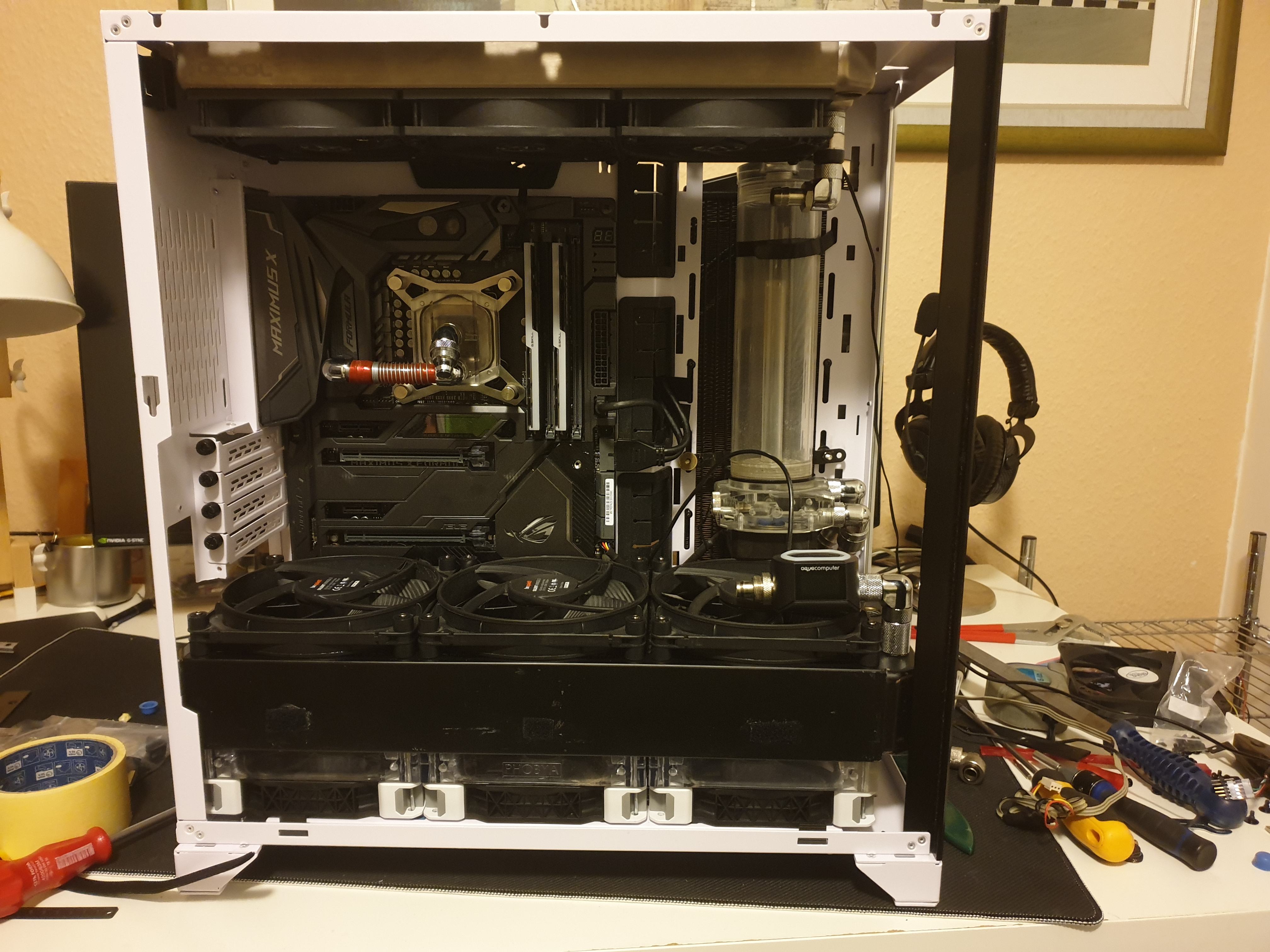

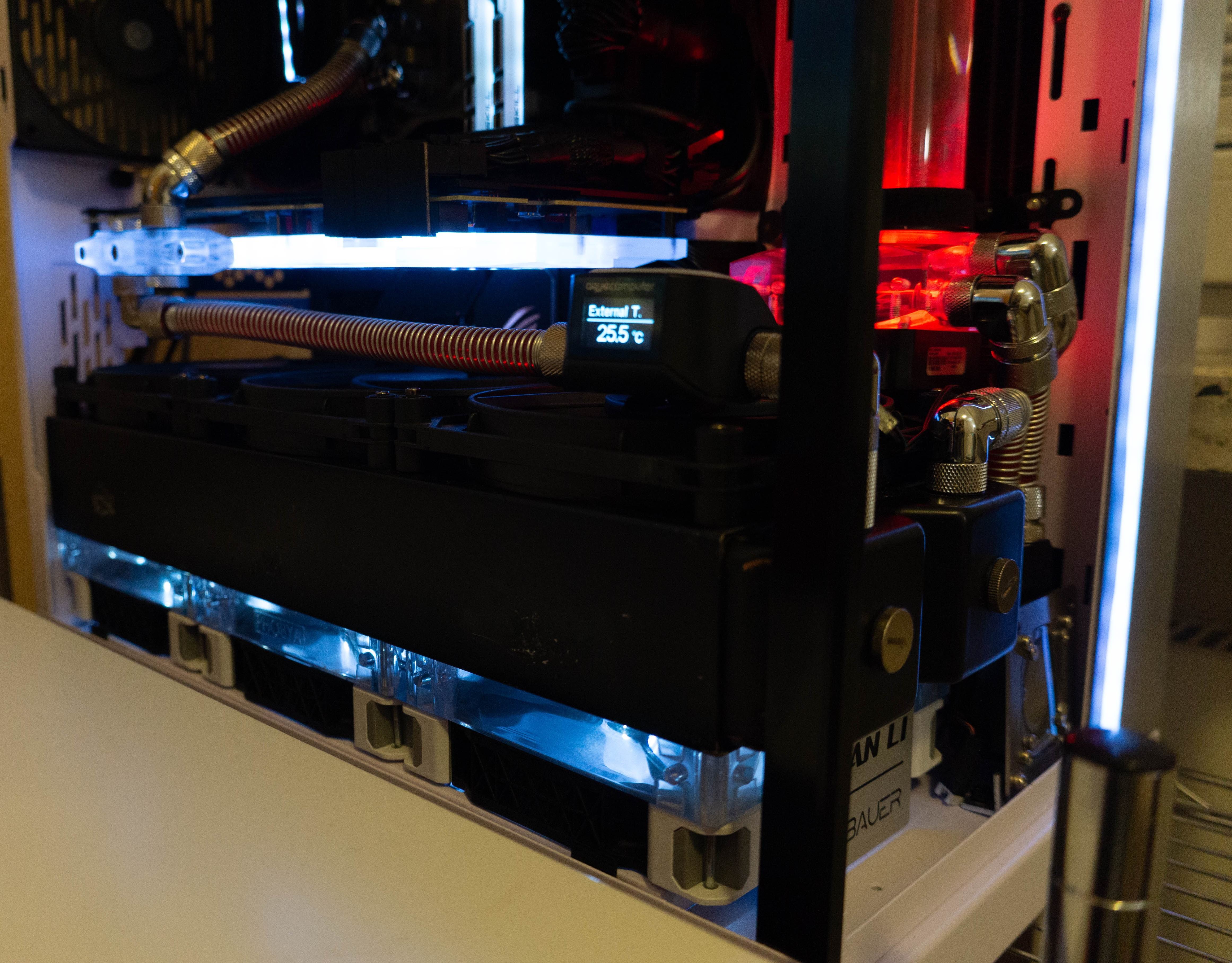

Lian li 011 dynamic XL maximale kühlerleistung und durch Push/Pull Radiator Bestückung.
Hallo Leute ,
Der umstieg von Lian li 011 dynamic zum XL hat von temperatur und Kühlung sehr viel gebracht.
Vor allem eine 420mm 60mm unten Push/Pull mit einem 20mm Shroud u. Eine 360mm oben push/pull 8mm Shroud sorgen für Optimale Kühlung und laufruhe der Lüfter, fördern beser Luft in und aus dem Gehäuse.
In den Foren liest man das Push/Pull in bezug auf Kühlung, nicht viel bringen. Ein Shroud also eine Lüftervorkammer nicht so efektiv sein. Hier ist der beste Beweis und eigen Erfahrung.
Lüfter drehen beim Spielen 600 rpm bis 800 rpm kaum hörbar:
Wasser Luft delta 6,8 bis 7,0 grad.
Im Idel alle Lüfter auf 100% Wasser Luft delta ist 0,8 - 1 grad zu Zimmer temp. Lüfter nicht so leise. :rolleyes2:
System ist eine Intel Core 7 8700k @ auf 5200Mhz / GPU Evga 3080 Ftw Ultra / usw...
Fals Ihr Fragen habt ich teile gerne die Erfahrungen die ich gemacht habe.
PS: das letzte Foto " ingame" ist noch eins wo ich keine Push/Pull und Shroud am oberen Radiator hatte.

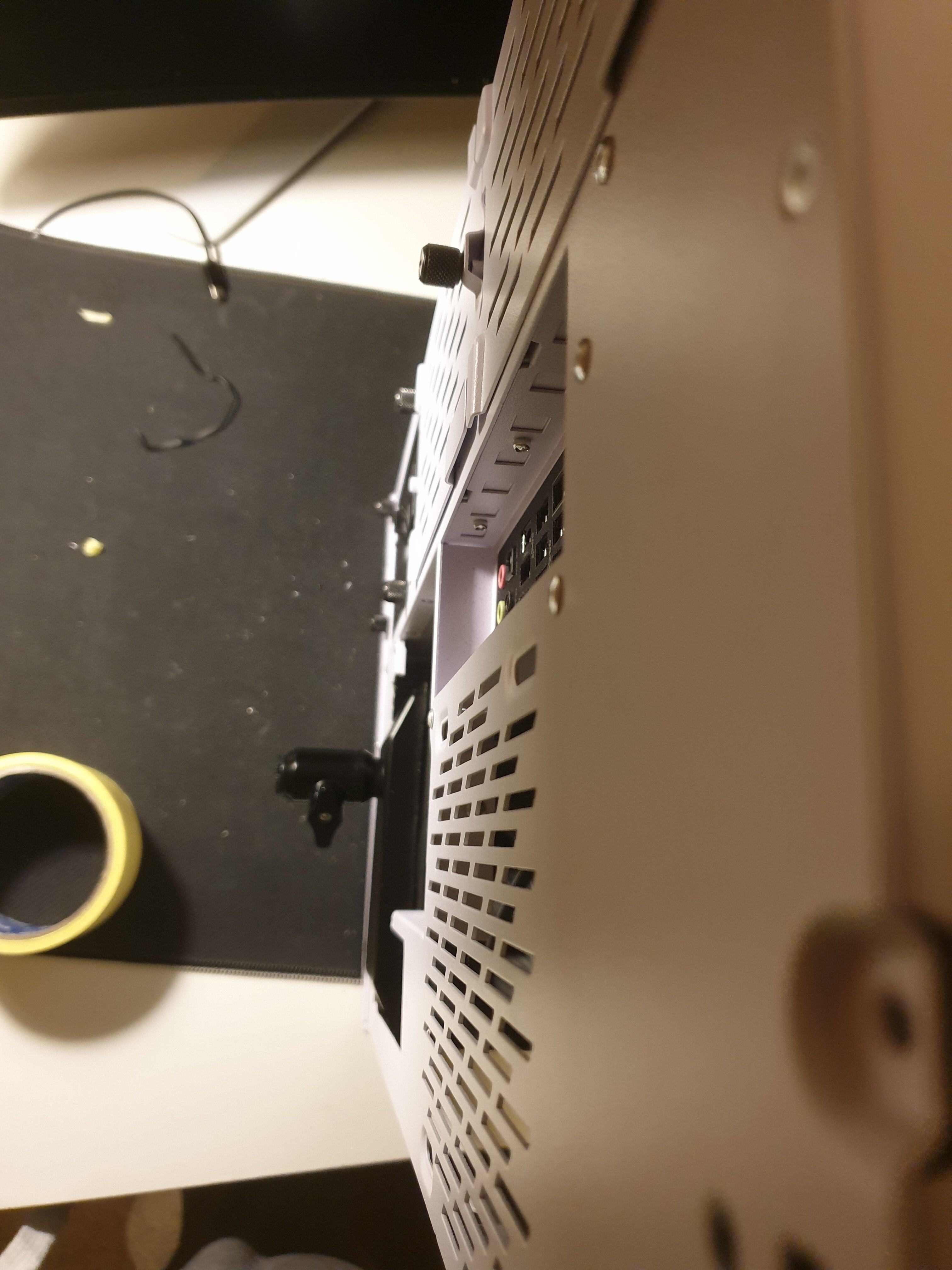

Seitlich habe ich eine 30mm 360 alfacool X Flow mit 15mm slim Lüfter. Die habe ich eigentlich nur weil ich keine weiteren schläuche wollte.
Nicht ganz . Also ich habe einen Radiator der 466mm lang ist. da musste ich für das ende des Radiator etwas weck schneiden. Die Lüfter sind aber im Gehäuse.
Vorteil der sache ist das ich ein Auslasshan am ende montieren konnte. Da es hinten am Gehäuse ist kann man es nicht sehen. Aber ich schicke Dir einpar fotos hier.

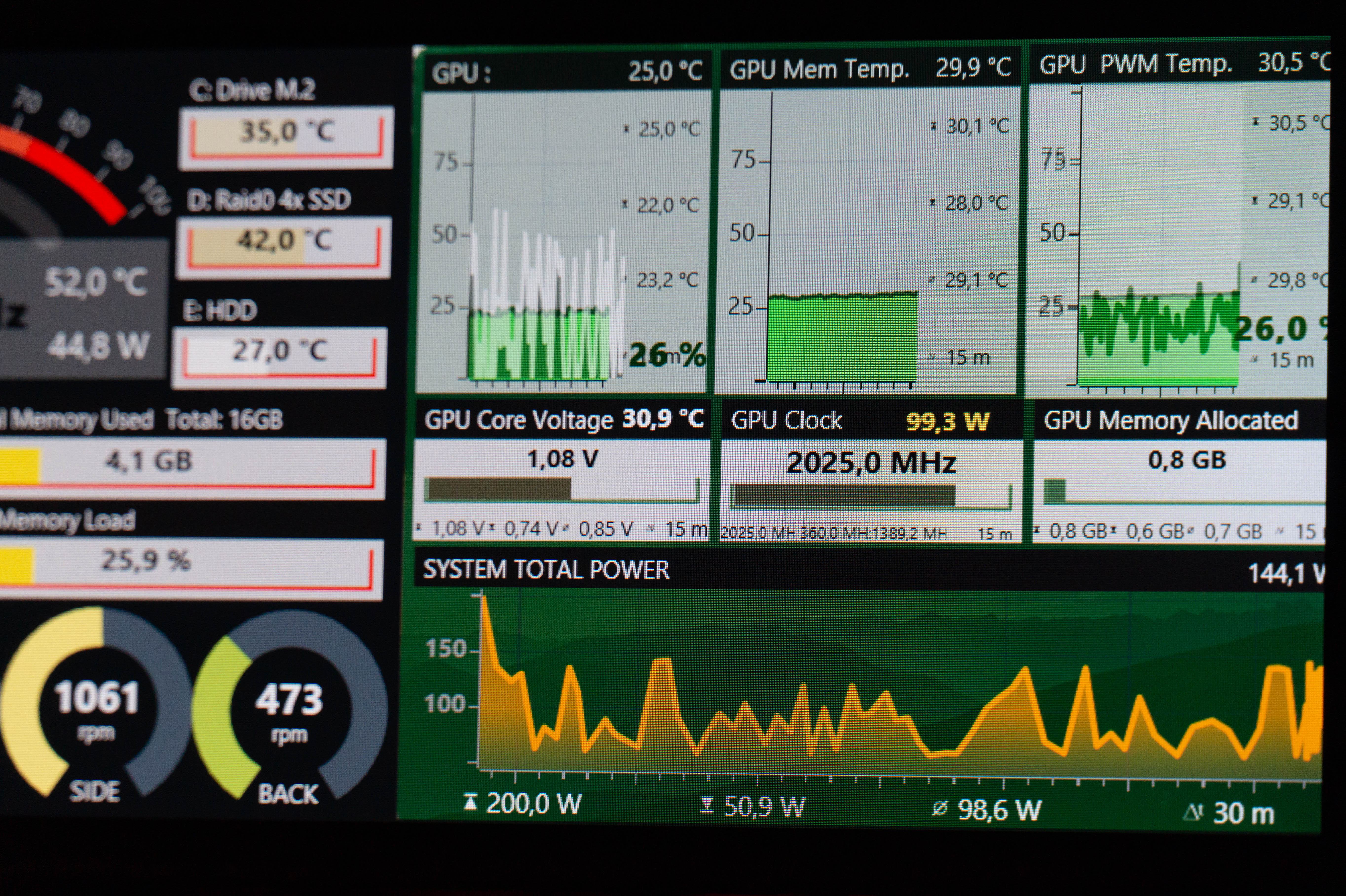

Wenn Du die Differenz sehen möchtest kann ich es Dir mit meinem Layout beweisen, dass da auch über 1000 rpm sehr viel geht.
Ich habe ein Film gerendert. Wie du sehen kannst ist CPU und GPU unter last und übertaktet. Das Gehäuse ist geschlossen.
Jeweils nach 7min Laufzeit foto geschossen.
Unten 420mm Radi Push Pull 700 rpm bis 800 rpm
Obere 360mm Radi Push Pull 900 rpm bis 1000 rpm
Unten 420mm Radi Push Pull 1800 rpm bis 1900 rpm
Obere 360mm Radi Push Pull 1800 rpm bis 2000 rpm
ca. 1000 rpm unterschied in 7min. Laufzeit
Wasser Delta 7k grad ein 9,6k aus
61 C CPU temp, 34 C GPU temp
Wasser Delta 3,3k grad ein 6,1k aus
56 C CPU temp, 31 C GPU temp
3,7 k ein 3,5k aus differenz.
5 C CPU und 3 C GPU temp unterschied.
Bei lengeren Lauf würde sicher noch 10 bis 15% kühlung drin sein.

@ CyberKult
Darf ich fragen, was dass für ein Display ist und welche Software du nutzt? Sieht super aus!
Das ist eine 1920 x 420 IPS Display, Noname. Kannst du mal Googlen. ( will kein link geben. Forum regeln?)
Mit Usb und mini-HDMI an die GPU angebunden. Die Software ist von Aquacomputer "aquasuite" und das Layout habe ich selber mit aquasuite programmiert.
Aquacomputer - Highflow Next ist ein gute investition.
Will auch wissen
Kann es sein das es 3 Displays sind?
Nein ist nur ein Dispaly 230mm lang und 65mm breit.
