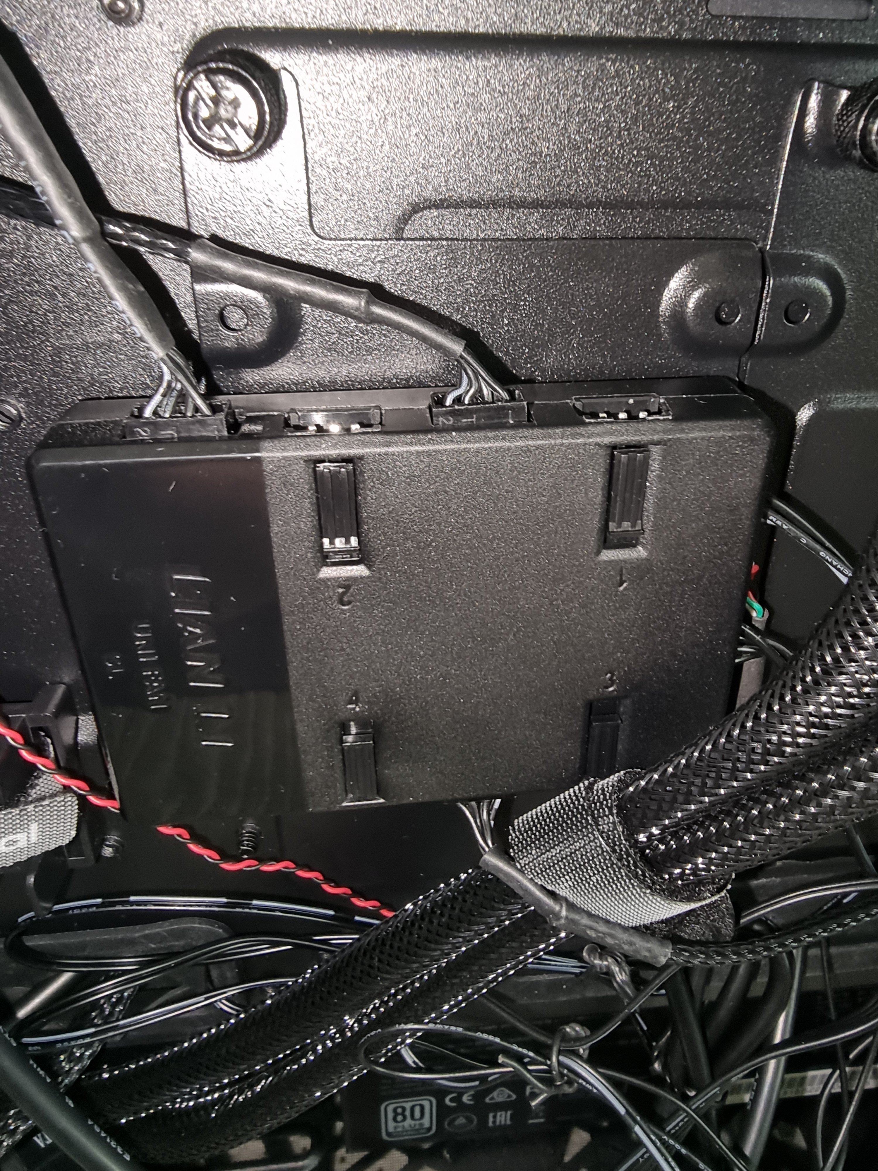

Ich bräuchte unbedingt mal Hilfe, ich krieg meine Lian Li Infinity Lüfter einfach nicht wirklich zum laufen ..
Folgendes Problem:
Die 3 vorderen Lüfter laufen (jedoch ohne RGB)
der hintere läuft auch (ohne RGB)
Doch die 3 oberen laufen überhaupt nicht ..
Wo ich es jedoch mal ausgebaut hab, gingen diese 1x jedoch dann wieder nicht
(Umstecken hat auch nichts gebracht)

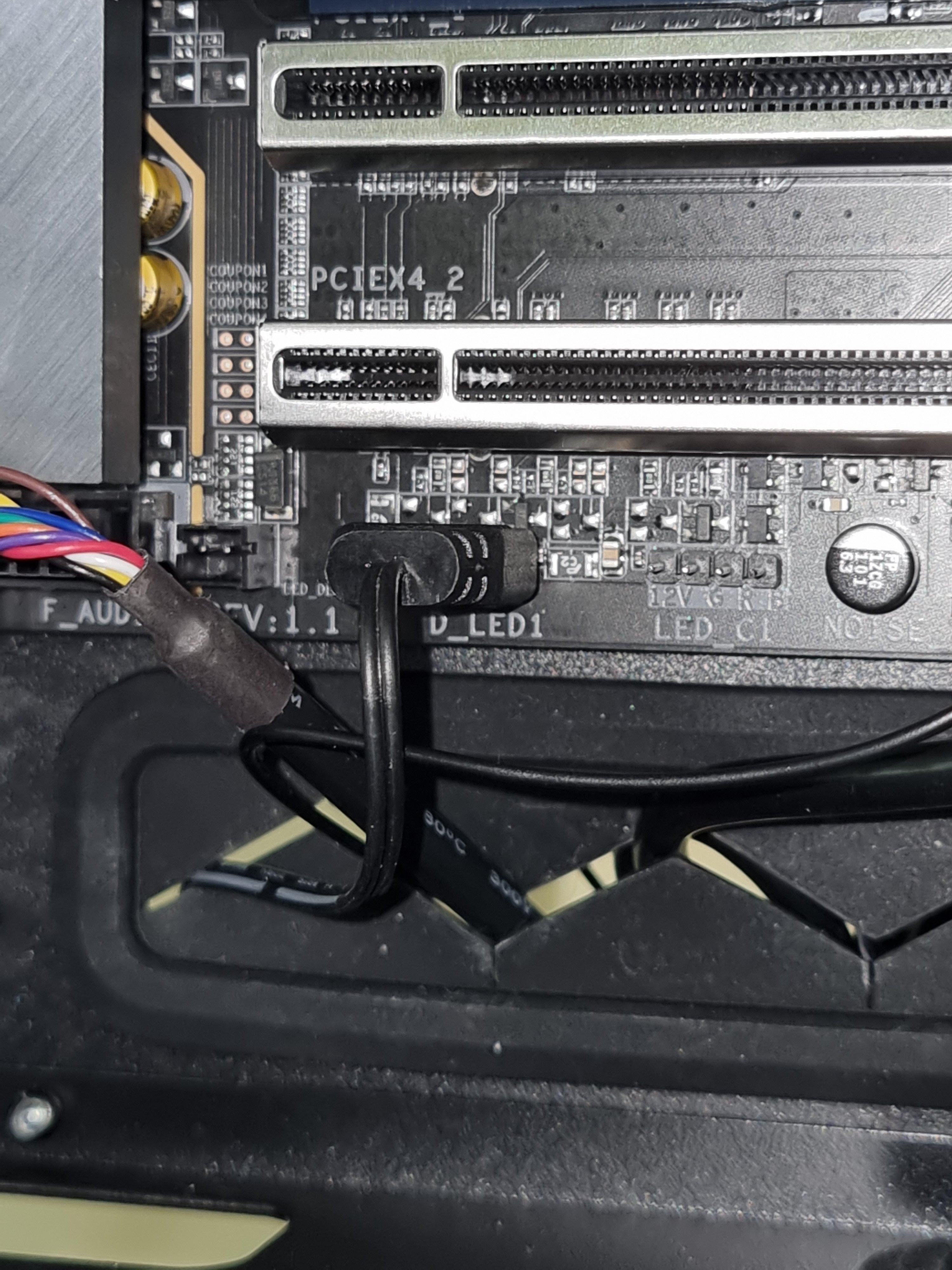

Und ich weiß echt nicht mehr weiter, selbst wenn ich das ARGB Kabel ins Mainboard stecke, leuchten diese zwar dann, aber kann keine Farben ändern oder ähnliches.
Und ich muss auch immer erst die Software starten, damit diese überhaupt "angehen"
Ich werd mal n paar Bilder reinschicken, vielleicht hab ich irgendwo n Fehler gemacht :d
(Ist mein erster Build)
Technische Daten:
Mainboard - Gigabyte Z690 Aorus Master
Gehäuse - Fractal Define 7 XL
Verbauter Controller:
Den Controller hab ich per SATA und USB verbunden
USB geht in F_USB2
die anderen Anschlüsse sind bei mir auf SYS_FAN3 und D_LED1

Port 1 ist der Frontlüfter
Port 2 der Top
Port 3 der hintere
Hab auch schon die Ports getauscht, aber der Top-Lüfter will einfach nicht ..
Aber ich mache gerne morgen nochmal ne genaue Skizzierung
Die Skizzierung unten .. bei mir wärs halt genau umgekehrt, aber ob das dafür ne Rolle spielt, weiß ich nicht, kann es gerne morgen nochmal so umstecken

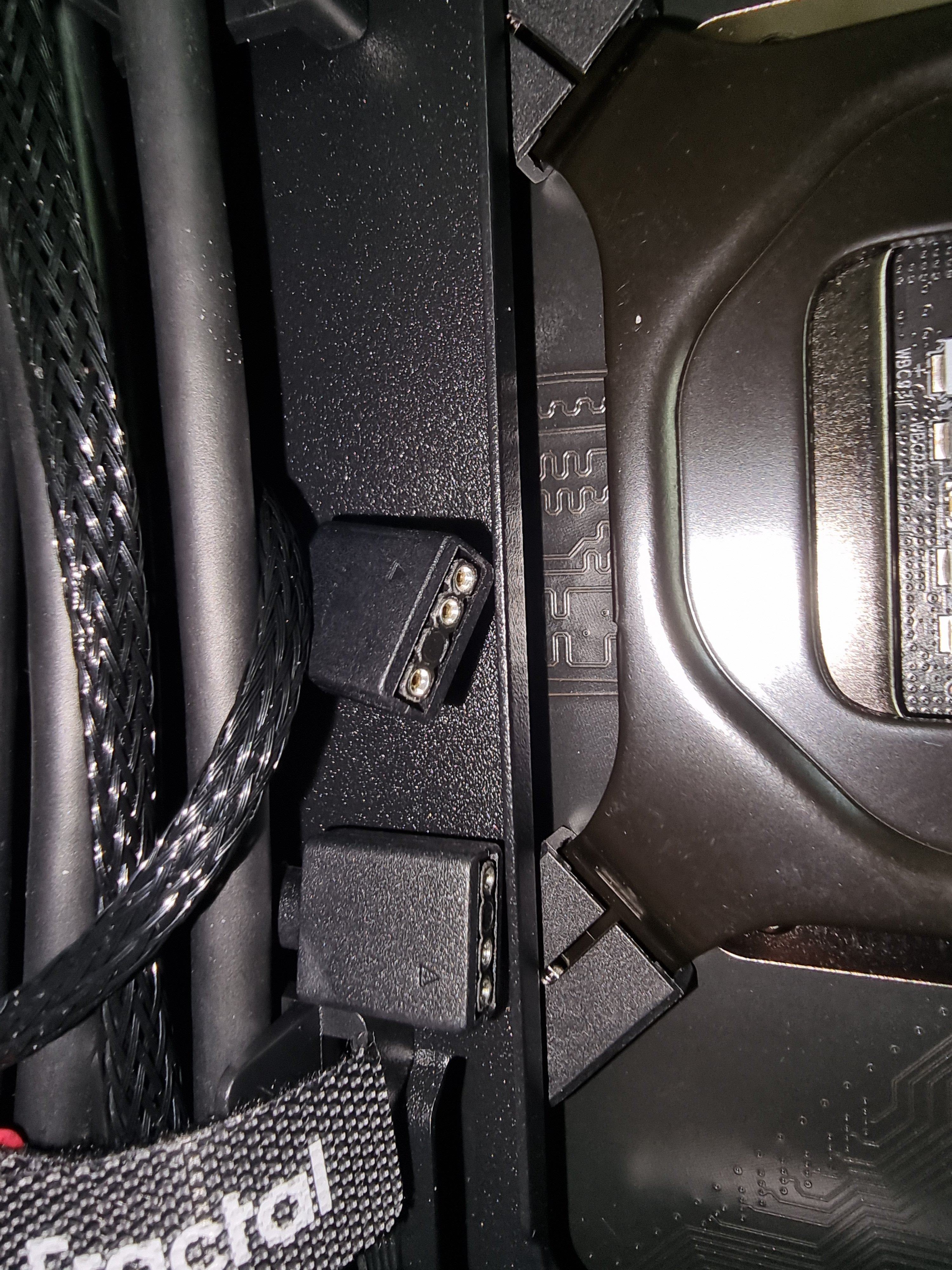

Das Problem ist auch das die 140mm Fans irgendwie n total anderen Anschluss haben, als die 120er
Weil die ganzen Videos zeigen n ganz anderen Controller und Anschluss, als die 140er
(Ich lad da morgen auch gerne nochmal Bilder dazu hoch was alles dabei lag)
Der Controller den ich hab benutzt z.B. nur 1x SATA statts 2
Bei den 140er ises sind halt 2 Kabel dran (das ARGB Kabel ist ja nicht eingesteckt, da ich dachte das würde dann über den Controller laufen und die wären nur dafür da, falls man kein Controller hat)

Also ich hab jetzt nochmal die Ports umgesteckt, so wie Lian Li es empfiehlt ..
Und die 5V ARGB Kabel hab ich nun auch mal ins Mainboard gesteckt .. trotzdem keine Änderung
Werde es morgen nochmal probieren, die Top Lüfter direkt ans Mainboard zu stecken, ob diese dann gehen, ansonsten weiß ich langsam nicht wirklich weiter ..
Das einzige was nicht angeschlossen ist, ist der Nexus Hub von Fractal Define 7 XL, aber der sollte damit eigentlich nichts zu tun haben?

Warum sollte der Controller im BIOS angezeigt werden? Der SATA Anschluss dient doch nur zur Stromversorgung dessen. Da dieser ja am NT angeklemmt ist. Glaub hier wird die Funktionsweise grundsätzlich nicht verstanden :fresse2:
Durch die andere Steckernorm der LianLi Lüftern, kannst du sie ja garnicht ohne weiteres einzeln direkt an dem MotherboardLüfteranschluss und ARGB verbinden. Oder liegt bei den LianLi Lüftern ein Adapter dafür bei?
Da du keine VerkabelungsSkizze gemacht hast, würde ich erstmal auf Kontaktprobleme der Lüfter untereinander aus gehen, wenn du mehrere Lüfter zu einem Cluster zusammen steckst.
Ich würde einfach Mal jeweils nur einen Lüfter an jedes ControllerPort stecken, und somit nacheinander testen, ob jeder Lüfter und jedes Port einzeln richtig funktioniert. Ist das gewährleistet, würde ich Mal zweifachCluster an jedem Port testen, um herauszufinden ob die Clusterkontakierung bei allen Lüftern funktioniert.
