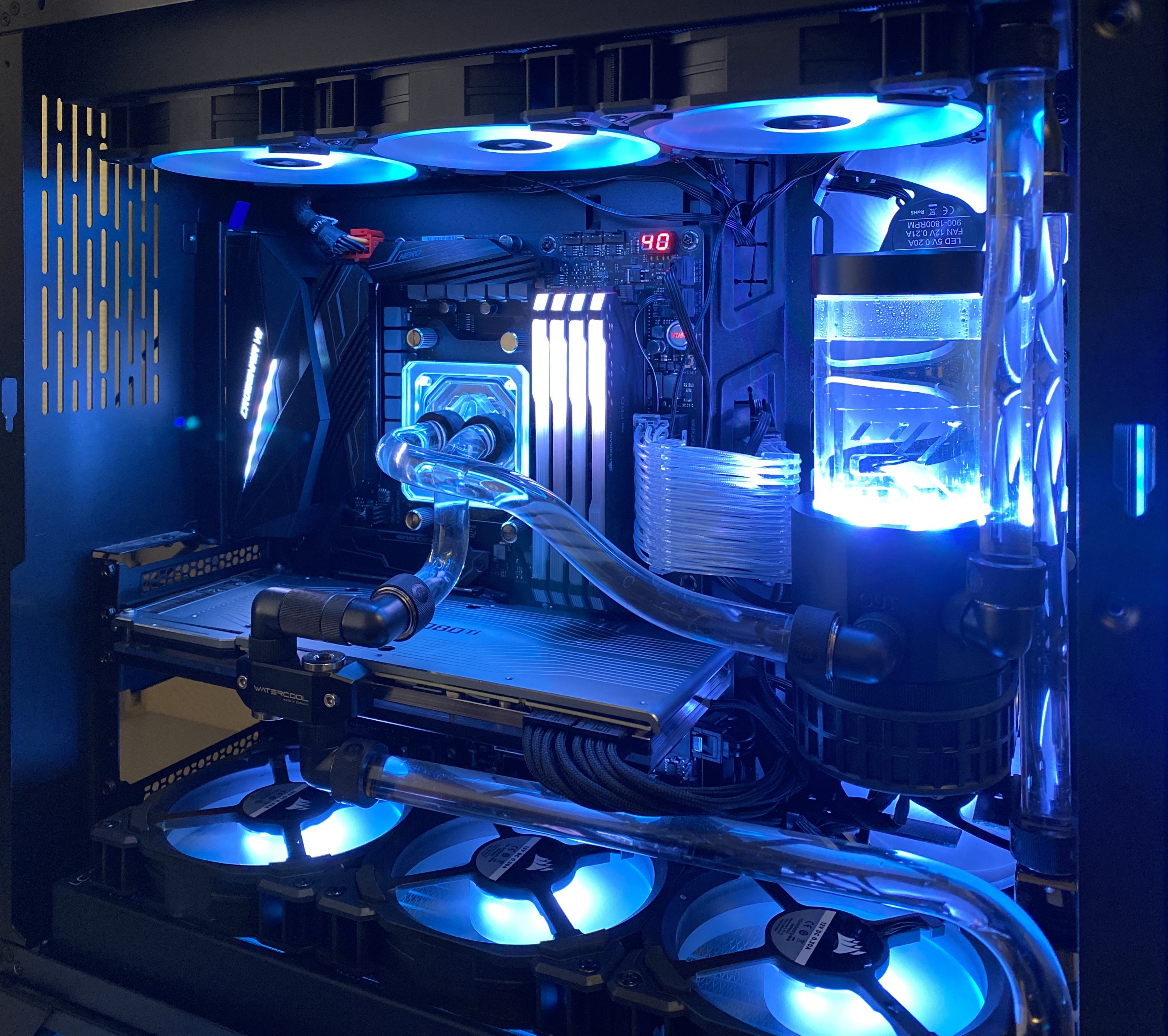

Hallo zusammen,
nachdem ich nun vor einiger Zeit von einer Vega64 zu einer 2080 ti gewechselt bin, sind mir die deutlich höheren Temperaturen aufgefallen.
Da ich noch relativ neu in der Thematik Wasserkühlung bin, weiß ich leider nicht wie und wo ich mein Build noch optimieren kann... Aus diesem Grund wende ich mich an euch, in der Hoffnung auf Verbesserungsvorschläge :-)
Mein System besteht aus folgenden Komponenten:
  • Radiatoren: 2x EK-CoolStream PE 360 (oben & unten)
  • Lüfter: 6x Corsair LL120 an den Radis (unten als intake und oben als outtake) sowie 3x Lian Li BR120 Digital an der Seite (intake)
  • AGB/Pumpe: EK-XRES 140 Revo D5 PWM
  • GPU: 2080 Ti FE + Heatkiller IV GPU Block
  • CPU: Ryzen 2700x + EK-Quantum Velocity CPU Block
  • Aufbau vom Kreislauf: AGB/Pumpe -> CPU -> GPU -> Rad1 (Tempsensor am Radiatorausgang)-> Rad2 -> AGB/Pumpe
So nun zu meinen Temperaturen:
Mir ist schon direkt nach dem Einbau aufgefallen, dass die GPU beim spielen nie unter 45 °C ist.
Gespielt wird auf 3440x1440p und das Powerlimit der Karte ist unverändert (wenn ich mich nicht täusche 260W).
Nun habe ich Sonntag mal nach ca. 3-4h Warzone spielen folgende Werte gehabt:
Wasser: 42 °C
Temperatur im Gehäuse: 33 °C
GPU: 52 °C
CPU 65 °C
Raumtemp.: 25 °C
Radiatoren-Lüfter: 1200 RPM
(Zu diesem Zeitpunkt waren beide Radi Lüfter als outtake montiert, aktuell ist es wie oben beschrieben unten als intake aber kam nicht dazu ausführlich zu testen. Auf den ersten Blick waren die GPU-Temps ca. 2°C kühler)
Für 25°C Raumtemperatur und der recht hohen Lüfterdrehzahl, empfinde ich die Temperaturen als doch relativ hoch.
Wo kann ich mein System noch verbessern bzw. wo liegt mein Fehler?
Über Ratschläge und Kritik bin ich sehr dankbar, denn man lernt nie aus :-)
Edit: Während dem Verfassen von dem Beitrag hatte ich im Idle folgende Temperaturen (Es läuft nur ein Stream nebenbei):
Wasser: 37-38 °C
Gehäuse: 33 °C
GPU: 40 °C
CPU: 56-60 °C
Raumtemp.: 26°C
Radiatoren-Lüfter: 700RPM (min)

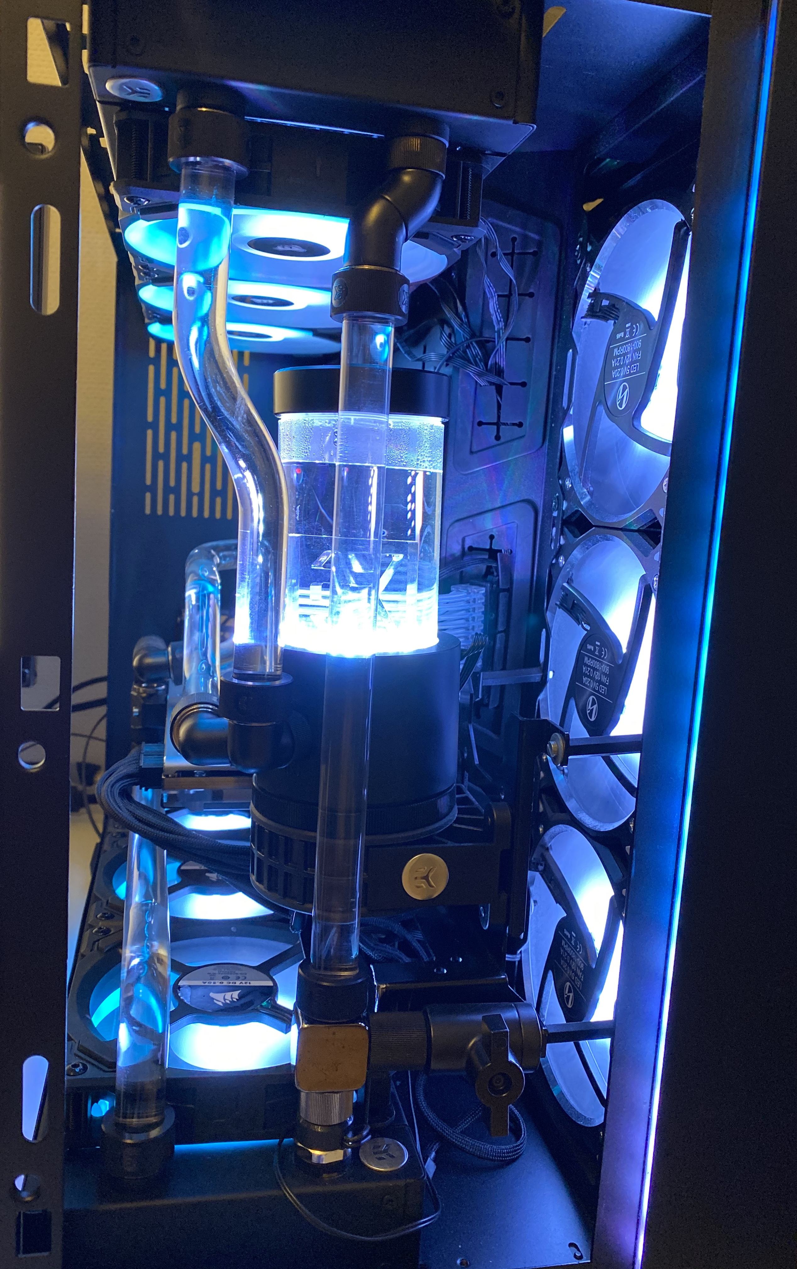

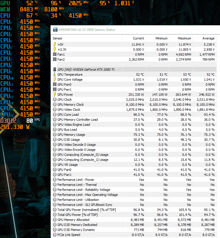

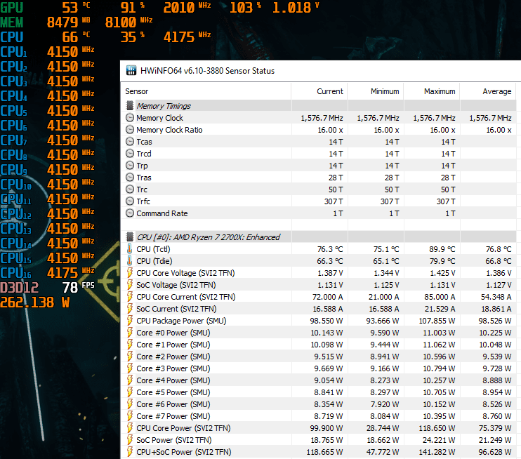

Also laut HWinfo liegt die CPU bei ca. 105 Watt und die GPU bei ca. 250 Watt
Das ist die TDP deiner Hardware, wie sieht es wirklich aus? Gerade die Cpu wird wohl kaum einfach mit 105W durchballern, wichtig ist die tatsächliche Leistungsaufnahme bei unterschiedlichen Lastszenarien.
Also bei Horizon Zero Dawn liegt die CPU schon ziemlich genau bei 100W (anbei Bilder von HWinfo). Aber Horizon Zero Dawn ist auch unglaublich schlecht optimiert, kann mal den CPU Verbrauch in einem anderen Game gleich testen.

Uff, der säuft ja echt gut. Da ist ja mein Threadripper fast sparsamer, allerdings habe ich noch nie HZD gezockt. Dann sind das grob 350W, die im Kreislauf landen, bei dem üblichen Durchfluss mit der Konfig kommen die Temps auch so ziemlich hin. Da scheiterts wirklich einfach an der Radiatorfläche, auch wenn gute Lüfter durchaus noch paar°C ausmachen könnten.

Edit: Auch bei COD saugt die 2700x um die 100W :d

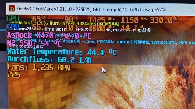

Nur zum Vergleich in meinem 011 Dynamic. Nutze 3x360 Slim (2x XSCP Ultrathin , 1x HWL Nemesis GTS) mit den Lüftern.
(6xQL120 + 3xArtic P12).
Nach 20 Min erhalte ich die folgenden Temps im Fuhrmark bei ca 380W Abgabe.
Interessant ist vorallem, dass bei 3 Radis die innen Temperatur des Gehäuse ordentlich gestiegen ist. Die SSD und der Mainboard Chip ist um gut 10Grad gestiegen.
Persönlich sind mir die Drehzahlen zu hoch, daher habe ich nun einen Mo-Ra3 360 organisiert der nächste Woche reingegangen wird. Dann sollte unter 40 Grad Wassertemperatur bei rund 800Rpm drin sein. Die 3x360 bleiben intern zusätzlich erhalten :)

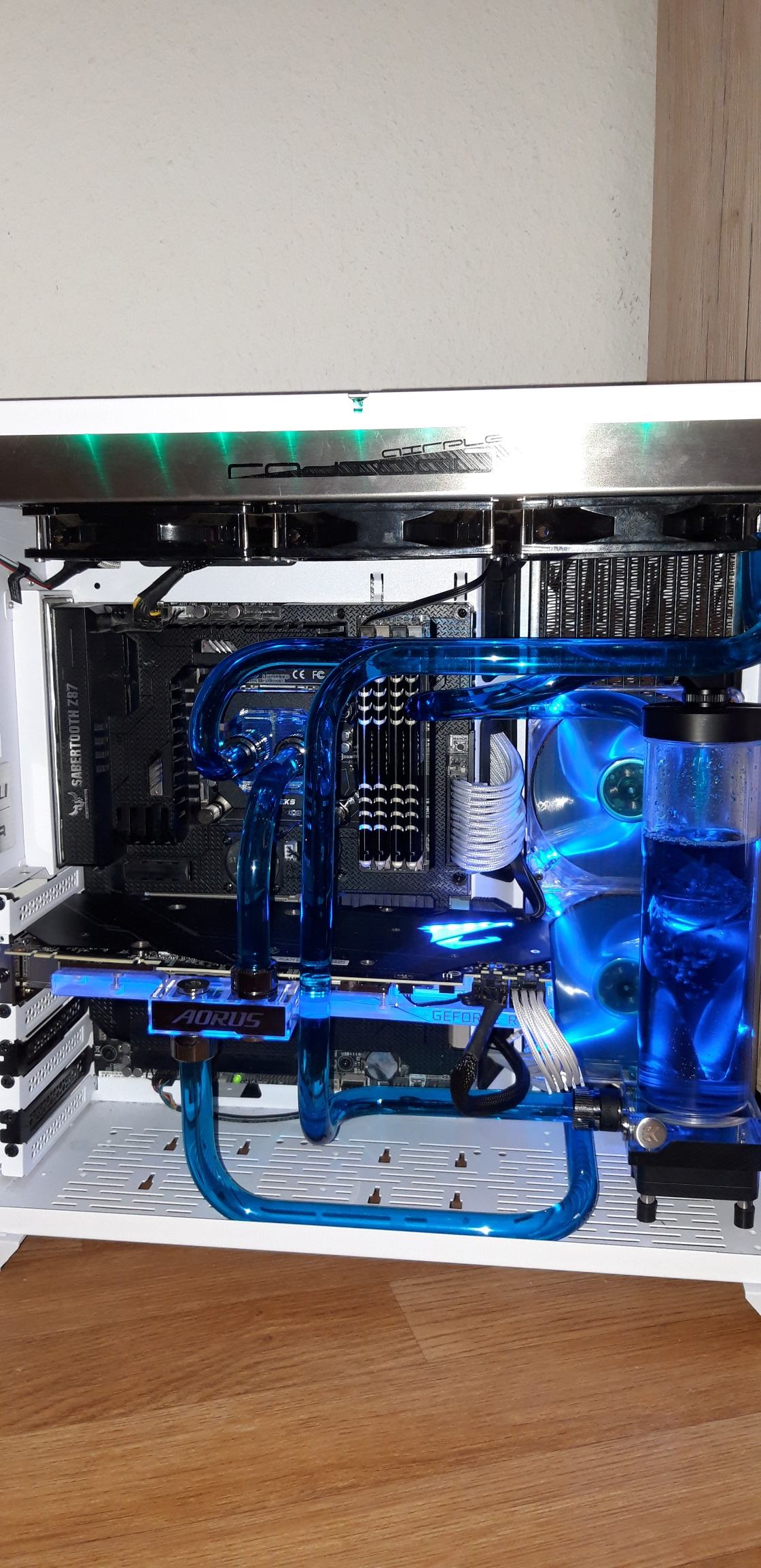

mhh, also da ist aber was richtig faul. Habe fast die gleiche Config und Wasser wird bei 28 Grad Zimmertemp. nur 32-34 Grad warm, Die GPU wird dadurch 44-46 Grad warm und die CPU ca. 52-55 Grad.
Habe auch nur 5 Lüfter drin aber das kleine Fenster vorn draussen. Mit Fenster drin werden es 38-39 Grad Wasser und 51-53 GPU bei 28 Grad Raum....
Du hast viel mehr Lüfter. Hast du schon geschüttelt und gedreht damit die Luft raus kommt.
Dafür das ein Radi-Fan bei dir fehlt ist das echt nicht schlecht :) Wie schnell drehen denn deine Lüfter und auf was für ein Verbrauch kommst du ca. bei CPU+GPU?
Ja hab schon ordentlich am Gehäuse geschüttelt und gekippt, läuft ja auch nun schon etwas länger... sollte also keine Luft mehr enthalten sein
