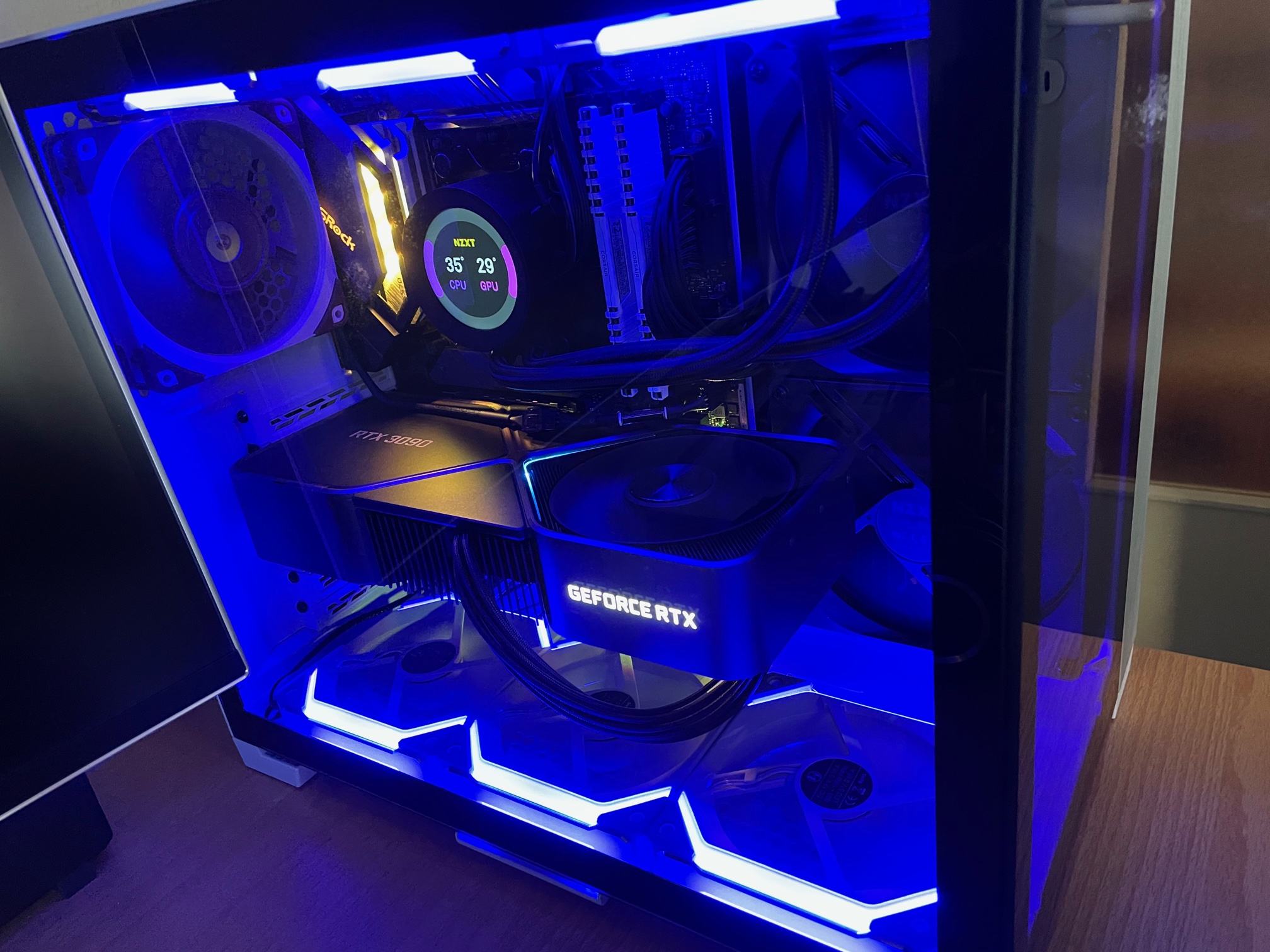

So das Kabel ist gekommen, jetzt habe ich mein BlinkBlink.

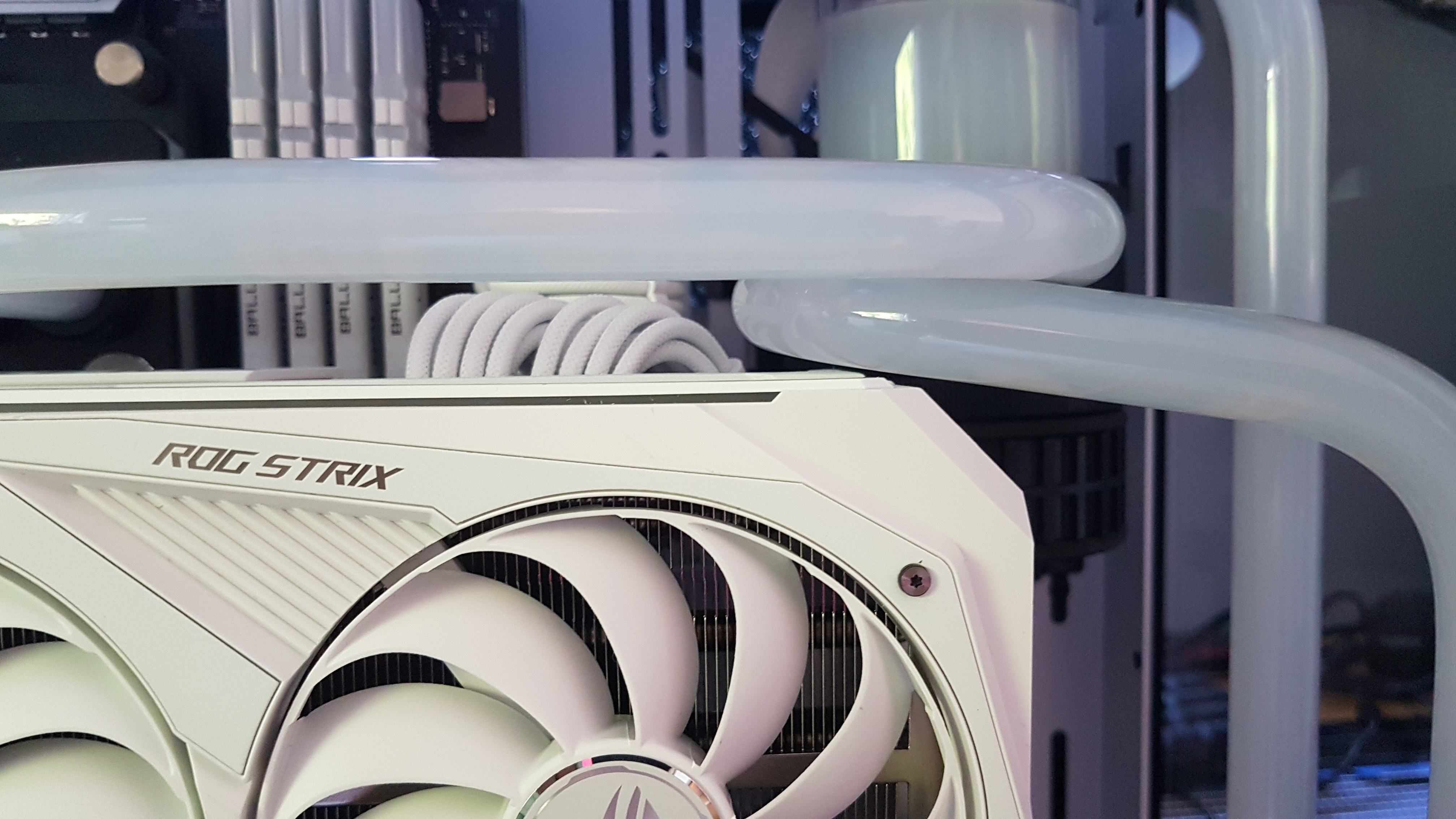

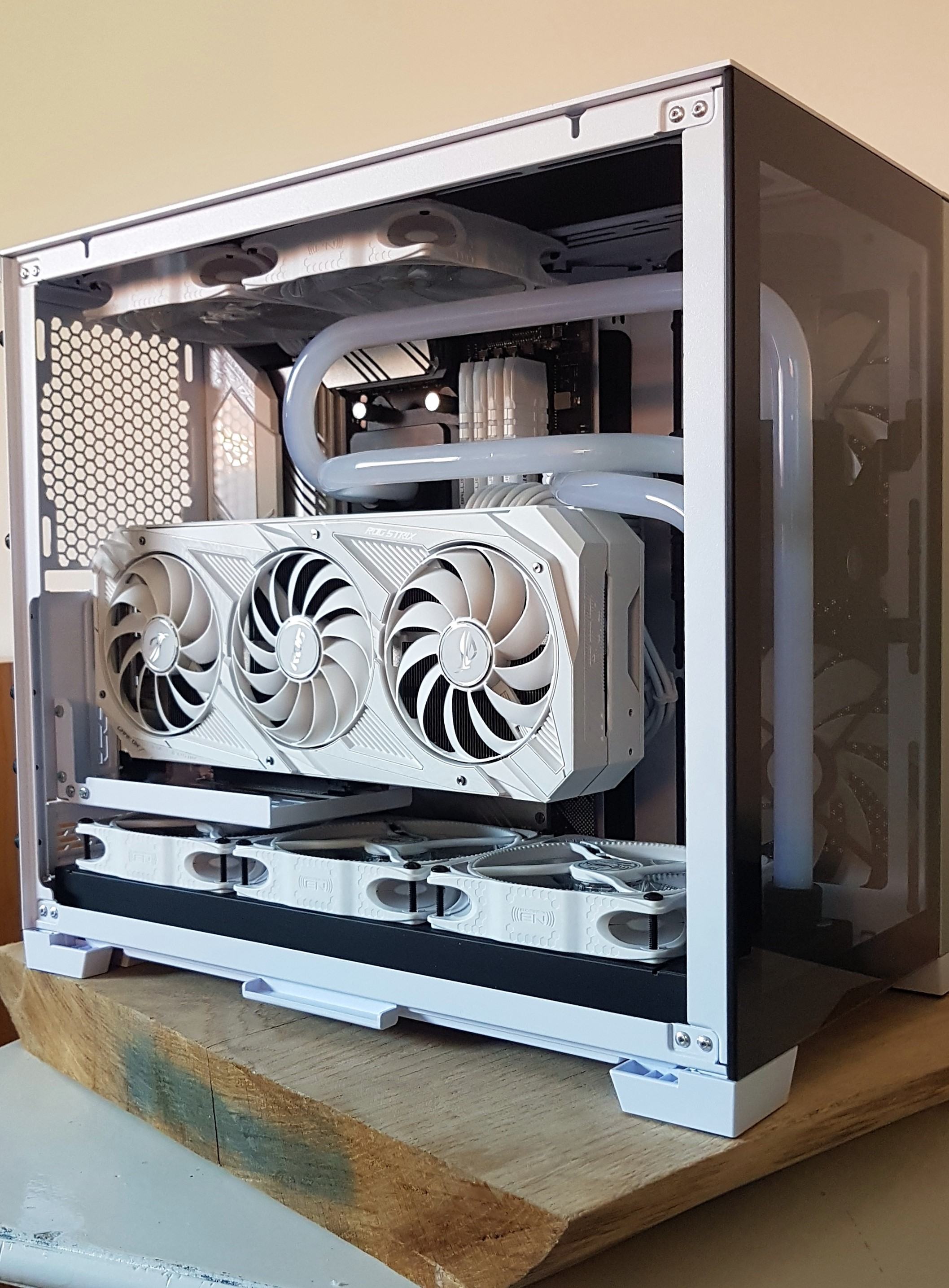

Moin
nun bin ich fertig geworden..pünktlich zum Geburtstag meiner Tochter...bei den Hardtubes hatte ich am ende mega Glück das es gepasst hat..
