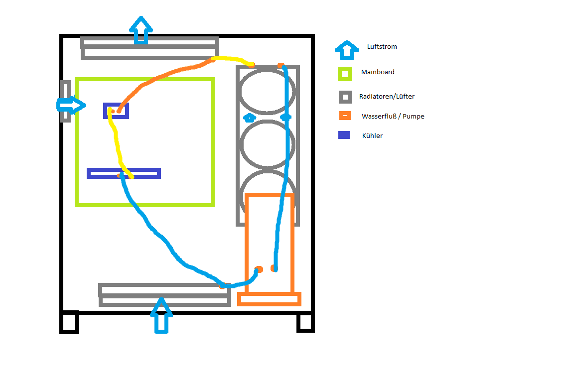

Zur Anordnung: Da kann man ja nicht viel falsch machen, die Radis kommen nach oben, unten, in die Seite, dieser pustet Luft raus. Dazu gerade eine professionelle Zeichnung zur Veranschaulichung:
Die Farbe des Wassers ist dabei die angedachte, übertragene Wärme der Komponenten, sodass nach den Kühlern die drei Radis und die Pumpe kommen, das Wasser somit also am Effektivsten geküflt werden kann. Den Zwischenschritt, bei dem man einen Radi zwischen die Kühler schnallt, würde ich mir gerne sparen, sofern es keinen Grund gibt, das doch zu machen.

Klingt das nach einem Plan oder sollte das doch eher anders angegangen werden? Würde gerne auch die Möglichkeit haben, einen Mora anzuflansche, aber mein mir vorgegebener Platz wird sich in naher Zukunft nicht ändern, sodass ich diese Möglichkeit erstmal auslasse.
Wo sollte hier ein Ablasshahn eingebaut werden? Der tiefste Punkt wäre zwischen Pumpe und dem unteren Radi.
Und wie man da sehr viel falsch machen kann! Das Lian Li wird zur Hotbox, und mind 1. Radiator bekommt warme Luft von einem anderen ab. Das bedeutet die Effektivität sinkt. Desweiteren hast du ein Airflow Problem, wo soll kalte Luft rein und wo die warme raus? Du hast keine Frontlüfter. Die meisten machen unten rein, oben und seite raus.
Meine Empfehlung, schön RGB ins Gehäuse und extern ein Mora. Ich hab das auch alles hinter mir mit 3x360 intern, allerdings im O11 Dynamik (non XL). Und die Temps waren... naja. Unter Last waren das gut 15K Zimmertemperatur zu Wassertemperatur. Jetzt mit dem Mora sind es nur noch 7K.

Mein Bild schaut deinem (das hatte ich vorher tatsächlich nicht gesehen) ziemlich ähnlich. Darauf sieht man auch, dass mein Plan war, dass unten und hinten Luft reinkommt (1x120 und eventuell anstelle der Slotblenden ein Blech mit nem 92er, müsste ich mal ausmessen. Bauen kann ich das Blech selbst) und oben und seitlich (als Alternative zu vorne) dann Luft rausgeht.
Die rauspustenden hätten dann die meiste Arbeit zu verrichten, da die Wärme der Komponenten dort zuerst hin- und abgeführt werden soll, mit der Hoffnung darauf, dass der dritte Radi dann nur noch als Support dient und den Innenraum nicht mehr so stark aufheizt.
Mora ist schön, hab ich auch drüber nachgedacht, aber ich weiß beim besten Willen nicht, wo ich den bei mir unterbringen soll. Wenn ich alles ein bisschen drehe und schiebe, kann ich den EVENTUELL direkt neben das Gehäuse stellen, aber so optimal ist das leider nicht. Vielleicht macht es ja auch Sinn, auf max. 2x 360 (oben, Seite) zu gehen und nen Mora auf den Fußboden zu stellen (also etwa 40cm leicht seitlich unter dem Rechner), dort gibt es zwar einen kleinen Wärmestau (da sind mehrere Zentimeter Platz, aber direkt dahinter ist ein Schrank und davor der Subwoofer), aber das sollte nicht überdramatisch sein. Damit sollte die D5 Next auch noch klarkommen. Zwei Radis sollten für mein Vorhaben als Backup ja ausreichen, auf Lans bin ich etwa alle zwei Jahre mal und zur Not tut es in der Regel auch mein Laptop für sowas.
