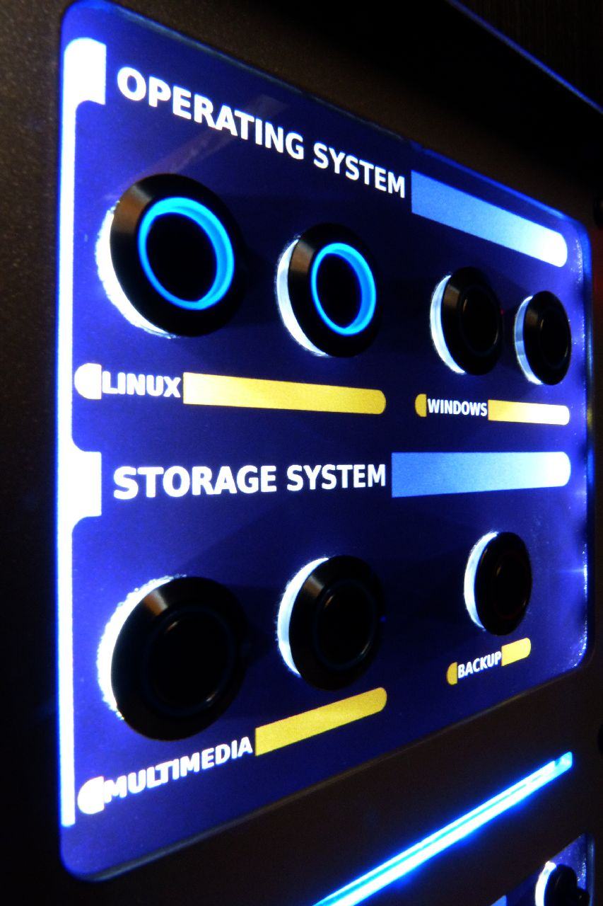

Und die Chinesen von Ebay schicken mir ständig Taster statt rastende Schalter :lol:

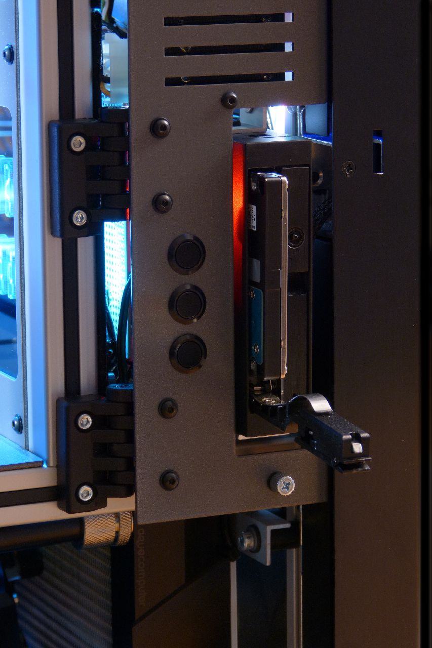

Auf den ersten Blick passt alles, im Detail musste ich jedoch feststellen, dass es nicht möglich ist, die SSDs über die 12V Leitung zu schalten. Meinen Recherchen nach, brauchen die kleinen 2,5" Festplatten nur 5V, somit muss ich meine Verteilerplatine nochmal umgestalten. Auch das pulsierende HDD Light will noch nicht so ganz - dort werde ich wohl noch eine kleine Änderung mit einem Optokoppler vornehmen müssen.

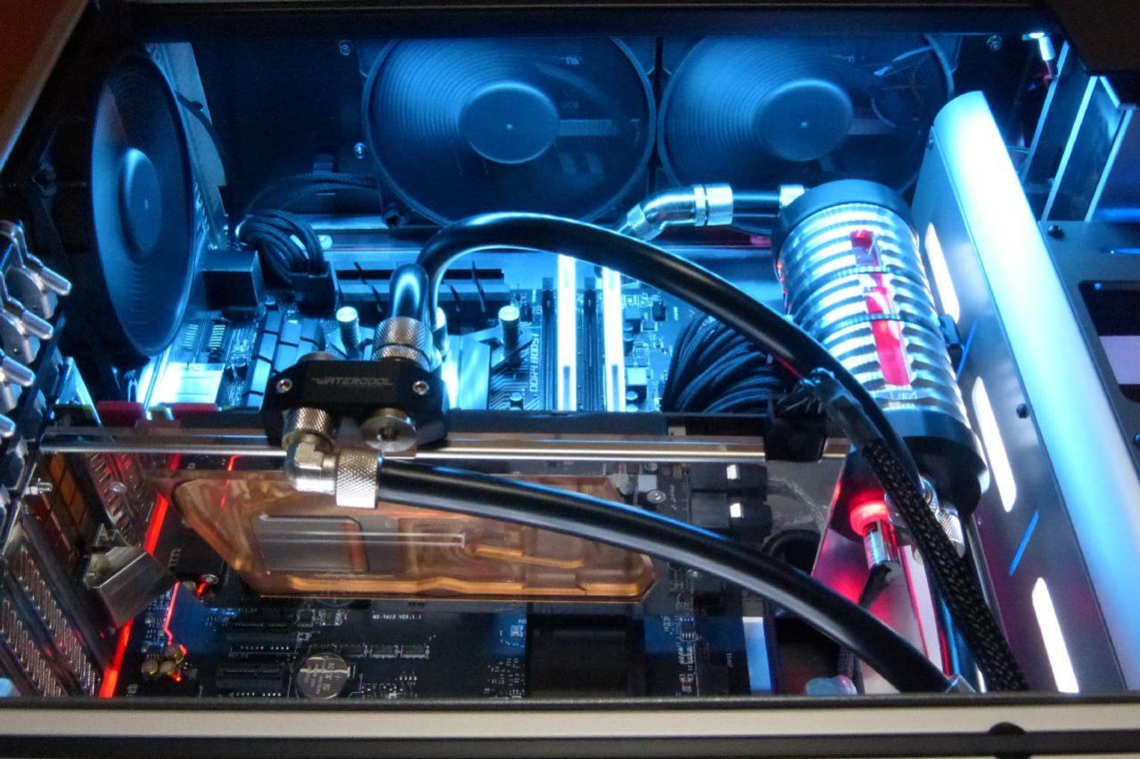

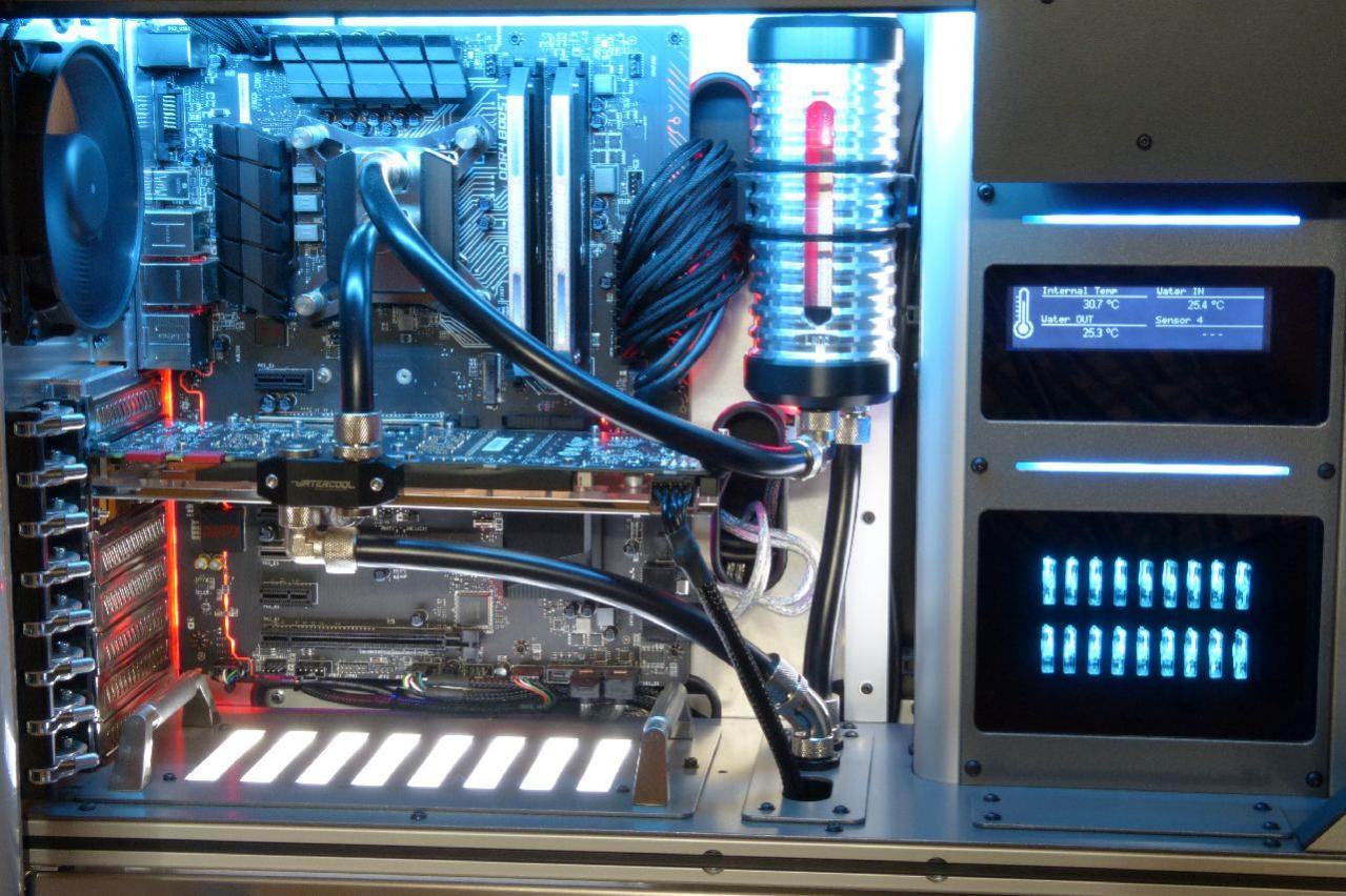

Die übrige Hardware läuft stabil und die Wakü hält auch dicht.:d
Abschließend bleibt dann noch die Frage nach der Grafikkarte (vlt eine 1070...) und zwei weiteren 2,5" Festplatten fürs Backup (ca 2TB) und Multimedia-Inhalte (>1TB)
hier nochmal ein fast finales Update:
- Alle technischen Probleme mit der HDD-LED und meiner Festplatten-Verteilerplatine sind behoben
- In Bezug auf die Grafikkarte ist meine Wahl auf die Nvidia 1080 gefallen. Ein Heatkiller ist noch unterwegs, solange ist die Karte das lauteste Bauteil.

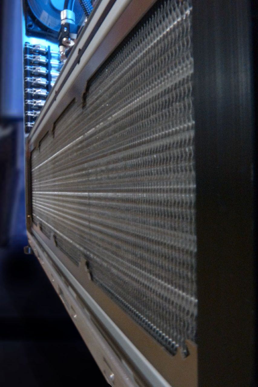

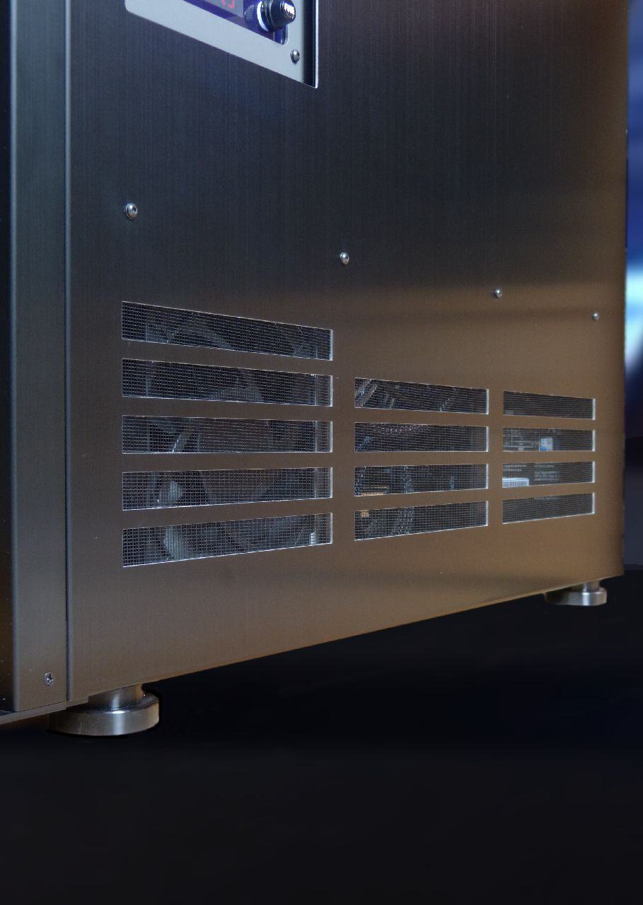

- Als "Gitter" vor den Belüftungsöffnungen habe ich beschichtetes Fliegengitter aus dem Baumarkt genommen - gefällt mir recht gut, sitzt sehr fest. Deutlich besser als das unbeschichtete, das ich damals im Skyscraper Mod verwendet habe.

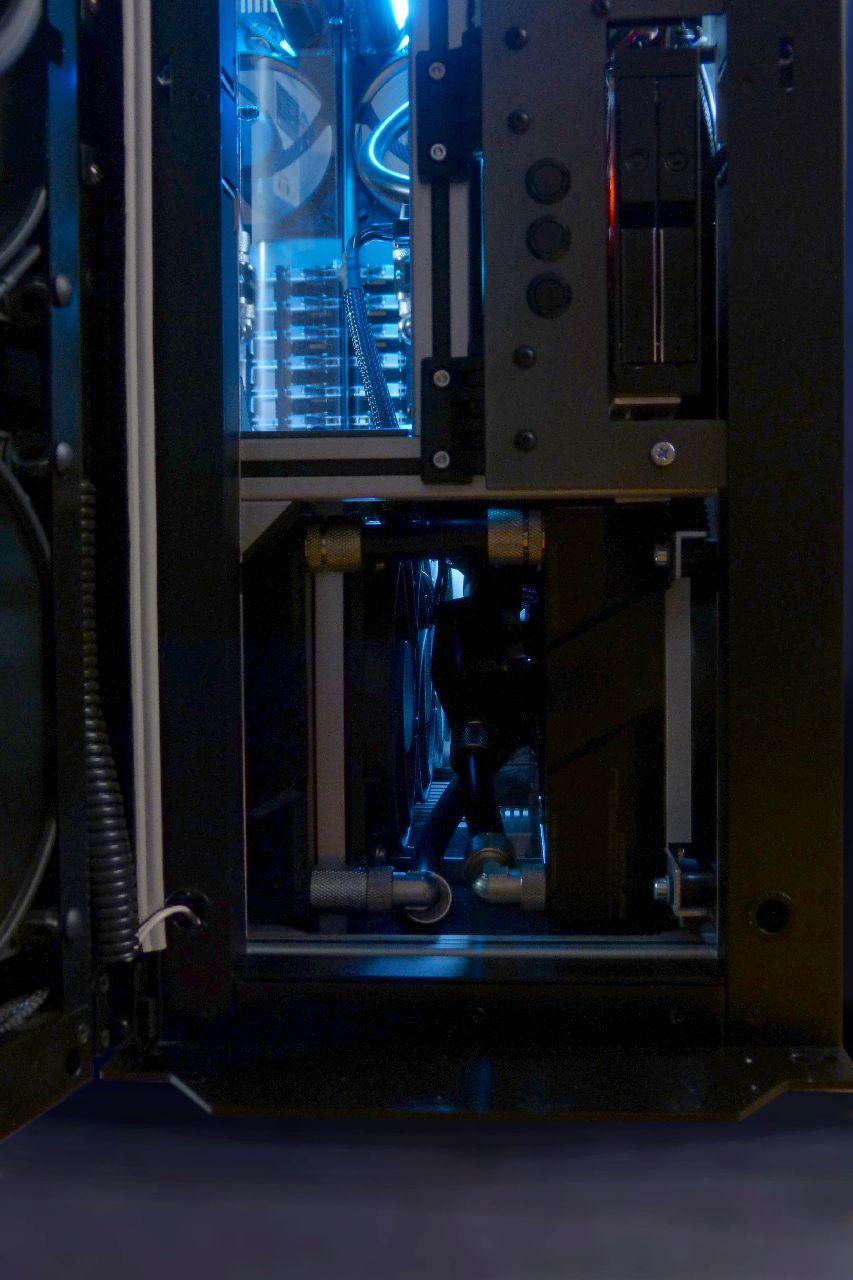

Ich bin soweit auch sehr zufrieden mit dem System. Eigentlich wollte ich auch ein transportables System, daher der stabile Rahmen... nur leider ist das Teil etwas schwerer geworden als gedacht - Im Boden hinterlässt es immerhin einen bleibenden Eindruck. :d

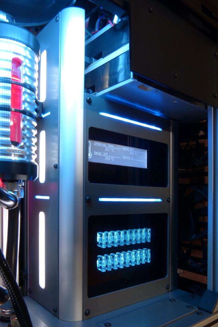

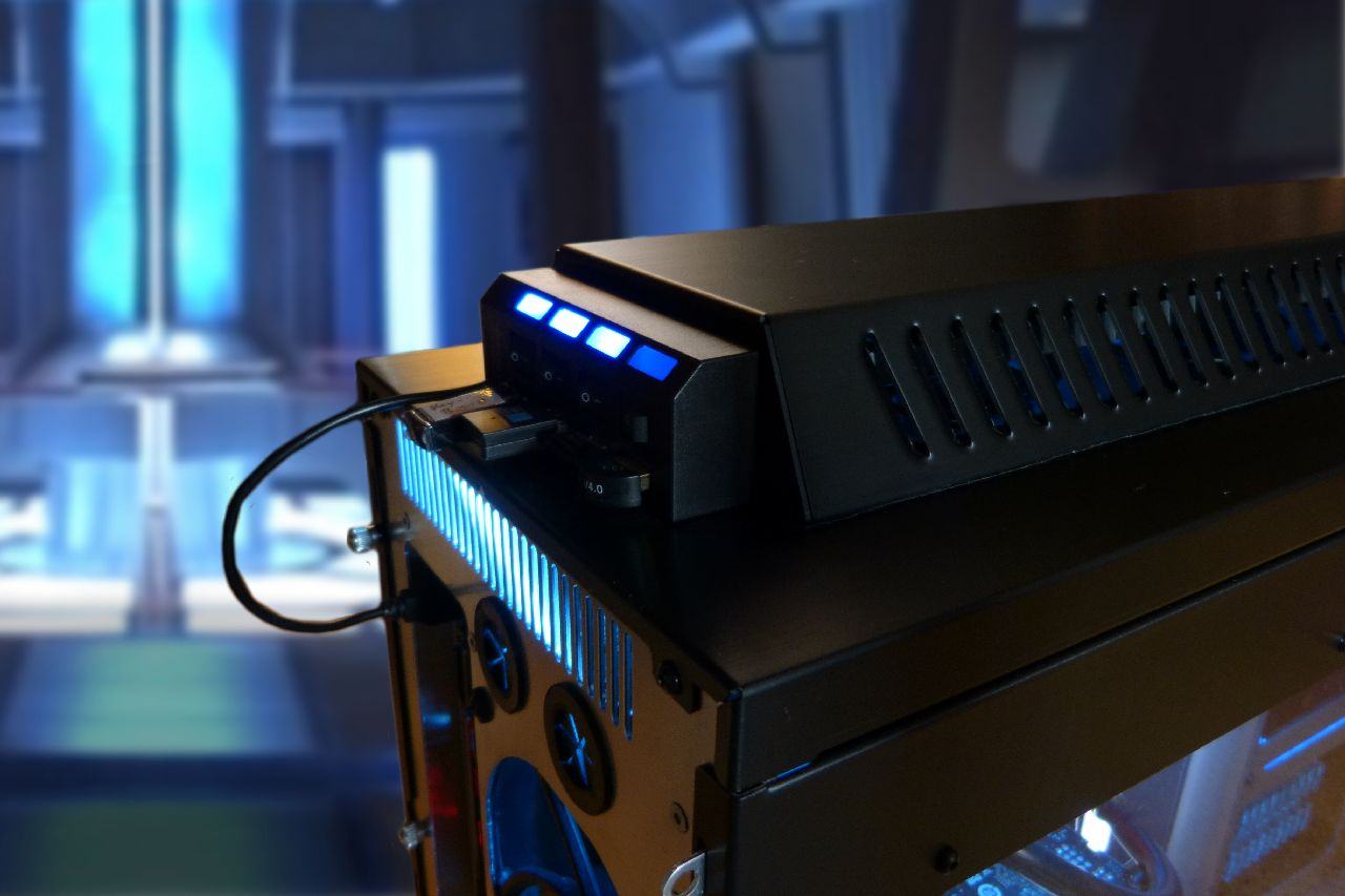

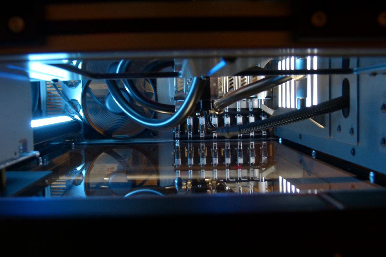

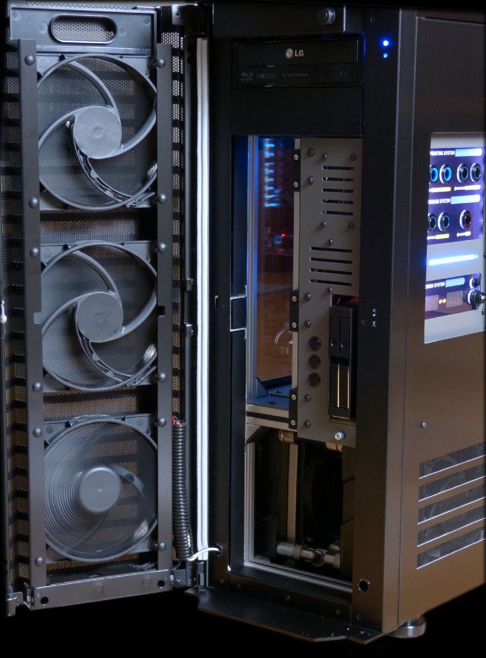

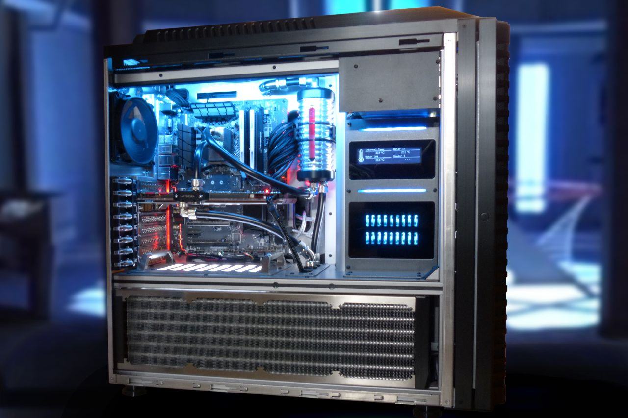

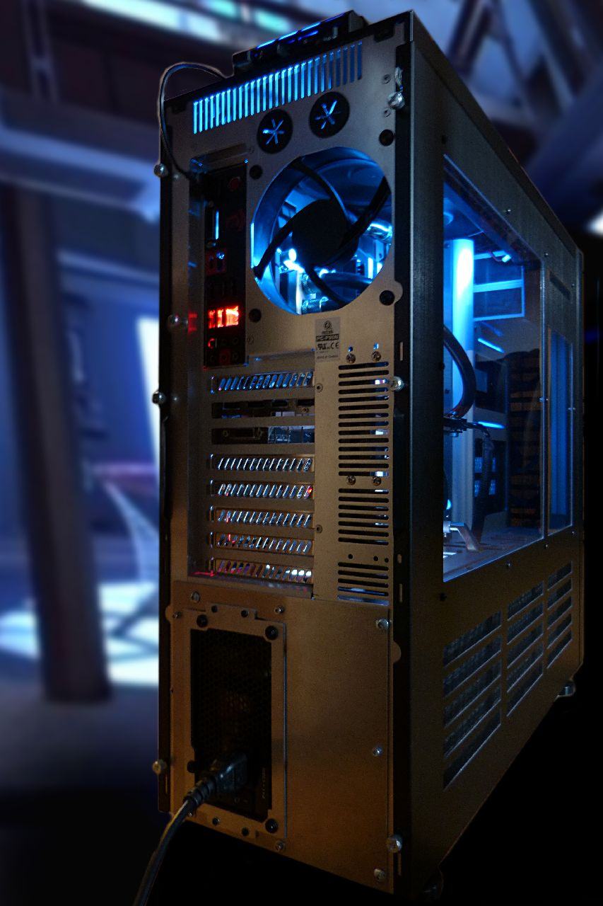

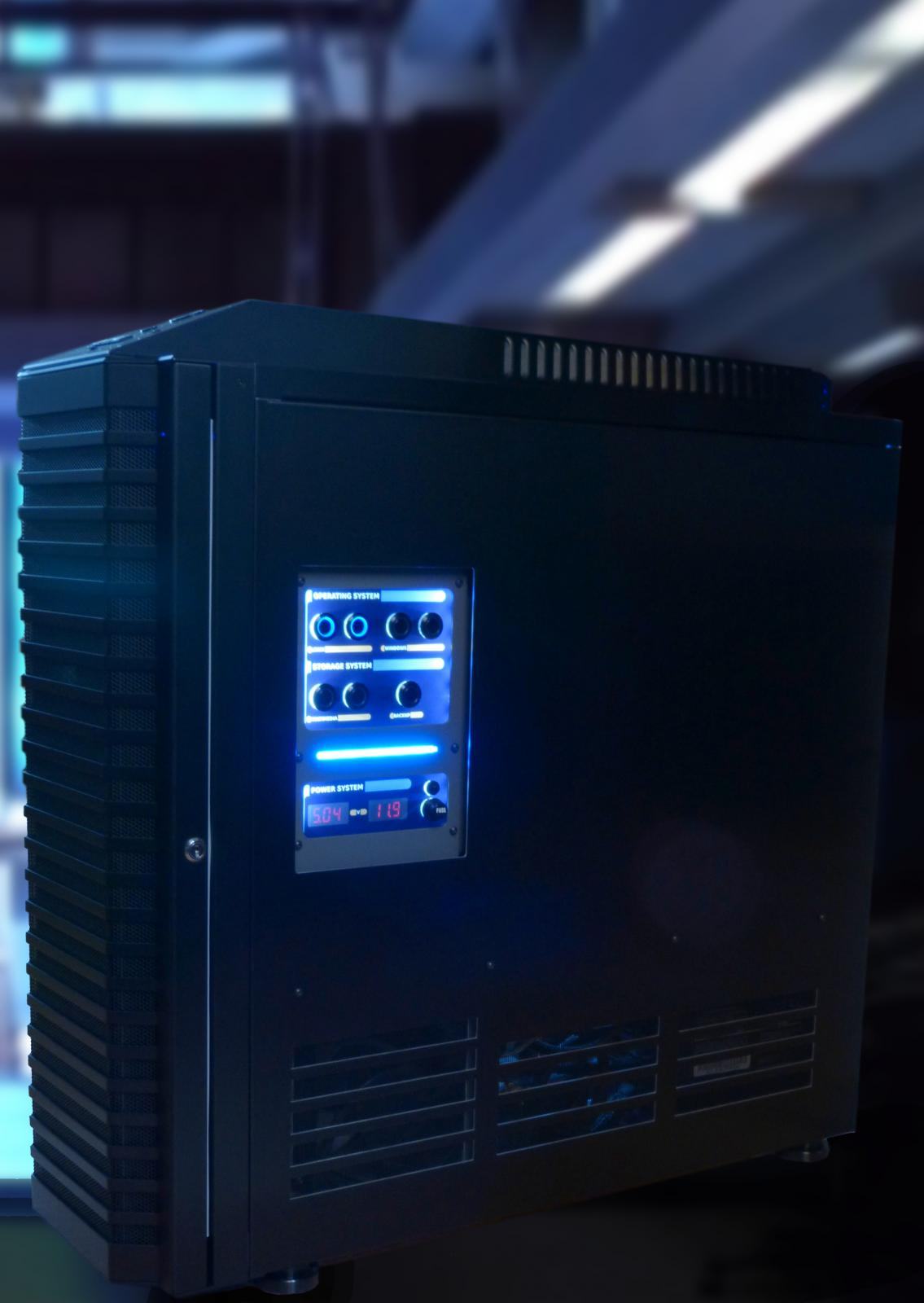

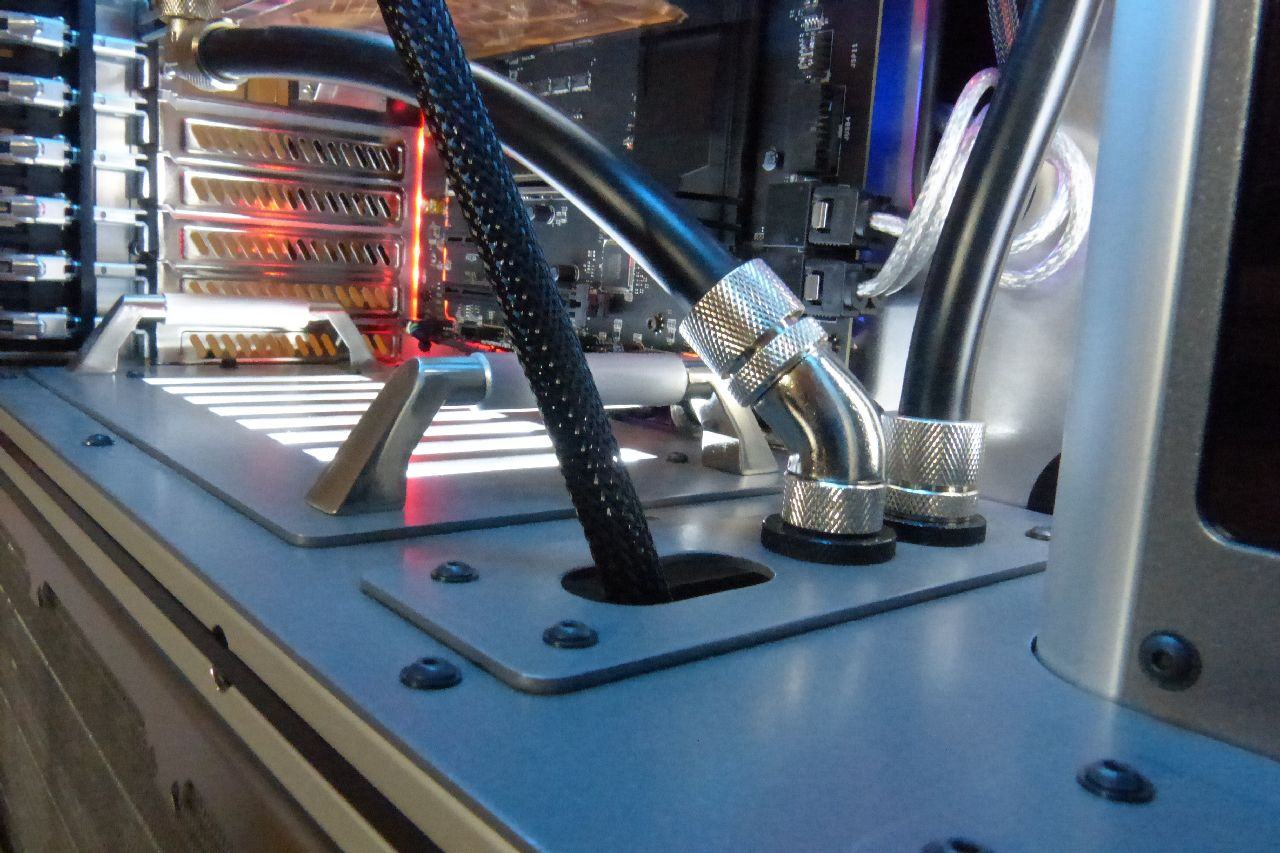

Zum Abschluss des Projekt hier noch ein paar Bilder:
