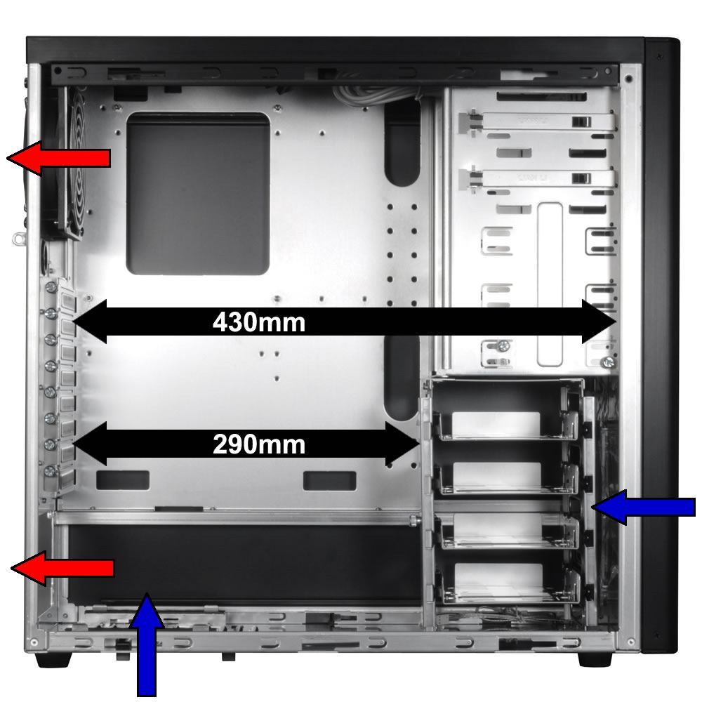

Wie sollte eigentlich der Airflow am besten aussehen ?
Der hintere saugt Luft an und sorgt für Frischluft an einem Noctua NH-D14, welcher die eben gewonnene Luft benutzt.
Bekannterweise ist das Netzteil in dem PC-60FN unten, welches bei mir ein Zalman ZM500-HP ist. Dieses scheint den PC Innenraum ebenfalls mit Frischluft zu versorgen(?)
Und dann der Lüfter für die Festplattenkäfige. Dieser saugt auch Frischluft ein ?
Das ist ja alles schön und gut, aber irgendwo hin muss die angestaute Luft ja auch hinströmen können. Jemand eine Idee, bevor ich jetzt einen Lüfter zu wenig bestelle oder so ? :)
Oder reichts den Frontlüfter einfach zu drehen so das die Luft nach aussen strömt ?
Das Netzteil saugt die Luft vom Boden an oder vom Innenraum, je nach dem wie es eingebaut wird, und leitet diese nach drausen. Der vordere Lüfter bläst kalte Luft ins Innere und der Obere die warme Luft raus. Da warme Luft aufsteigt kannst diese ja nicht mit dem unteren vorderen Lüfter rausblasen, sondern nur mit dem Oberen.
Siehe Screenshot.

Besten Dank für das Schema :)
Hoffe mal der Airflow reicht :)
