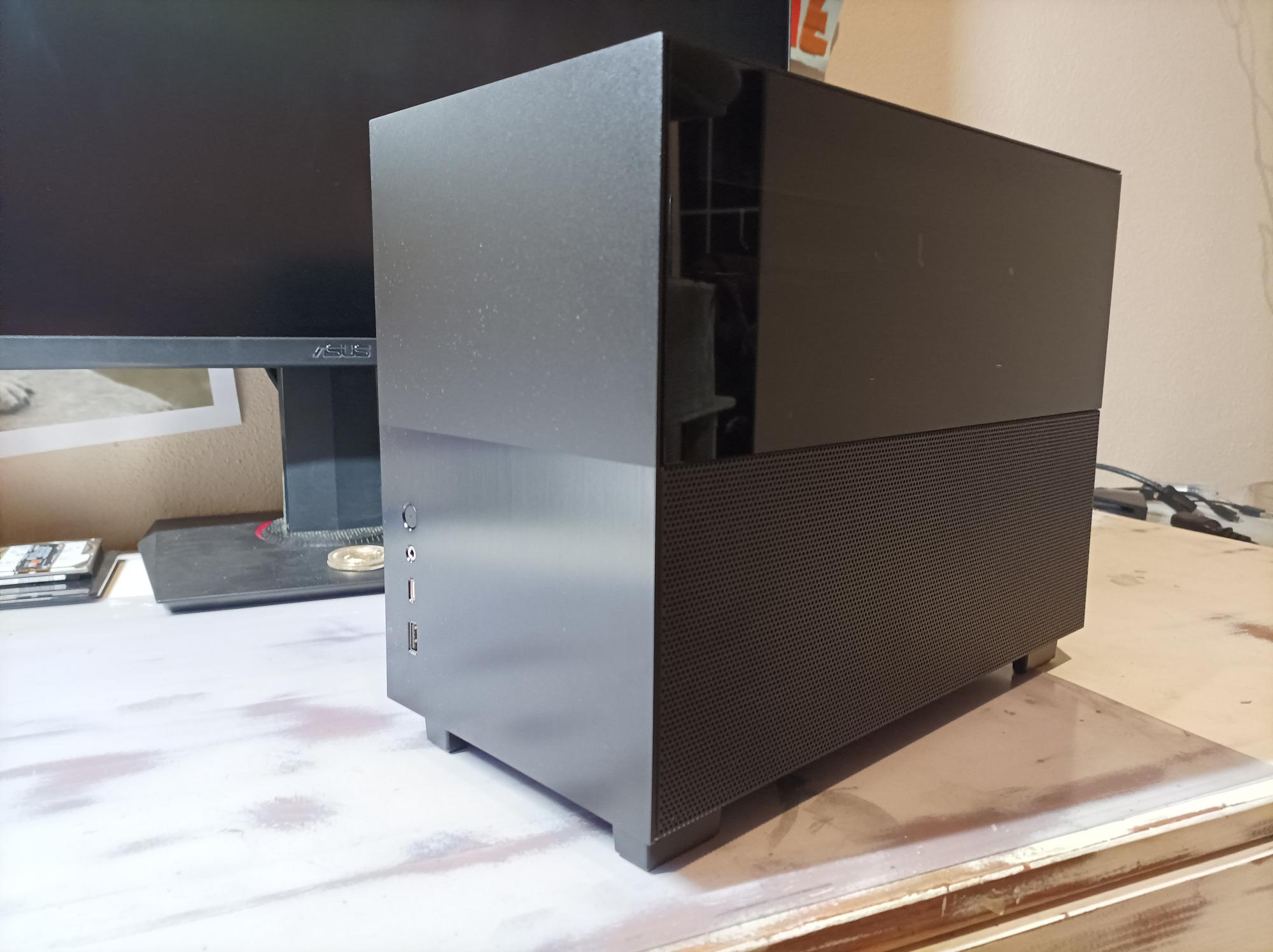

Das Lian Li Q58 Gehäuse ist qualitativ super verarbeitet, die Spaltmaße stimmen, der Lack hat keine Kratzer.
Das einzige was ich mir gewünscht hätte, das mehr Alu beim Gehäuse verbaut wäre
wie z.B beim DAN A4, es sind lediglich die abnehmbare Front und der Deckel aus Aluminium, der Rest ist aus Stahl
was das kleine Gehäuse relativ schwer macht.
Das Gehäuse selber bietet mehr Platz als gedacht und ist super durchdacht.
Das Gewicht ist an sich egal, da das Gehäuse eh nicht für Mobile Ausflüge gedacht ist, allerdings kostet das kleine Gehäuse auch 160€
dafür könnte man schon mehr Alu erwarten!
(Das Gehäuse gibt es in den Farben schwarz und weiß)

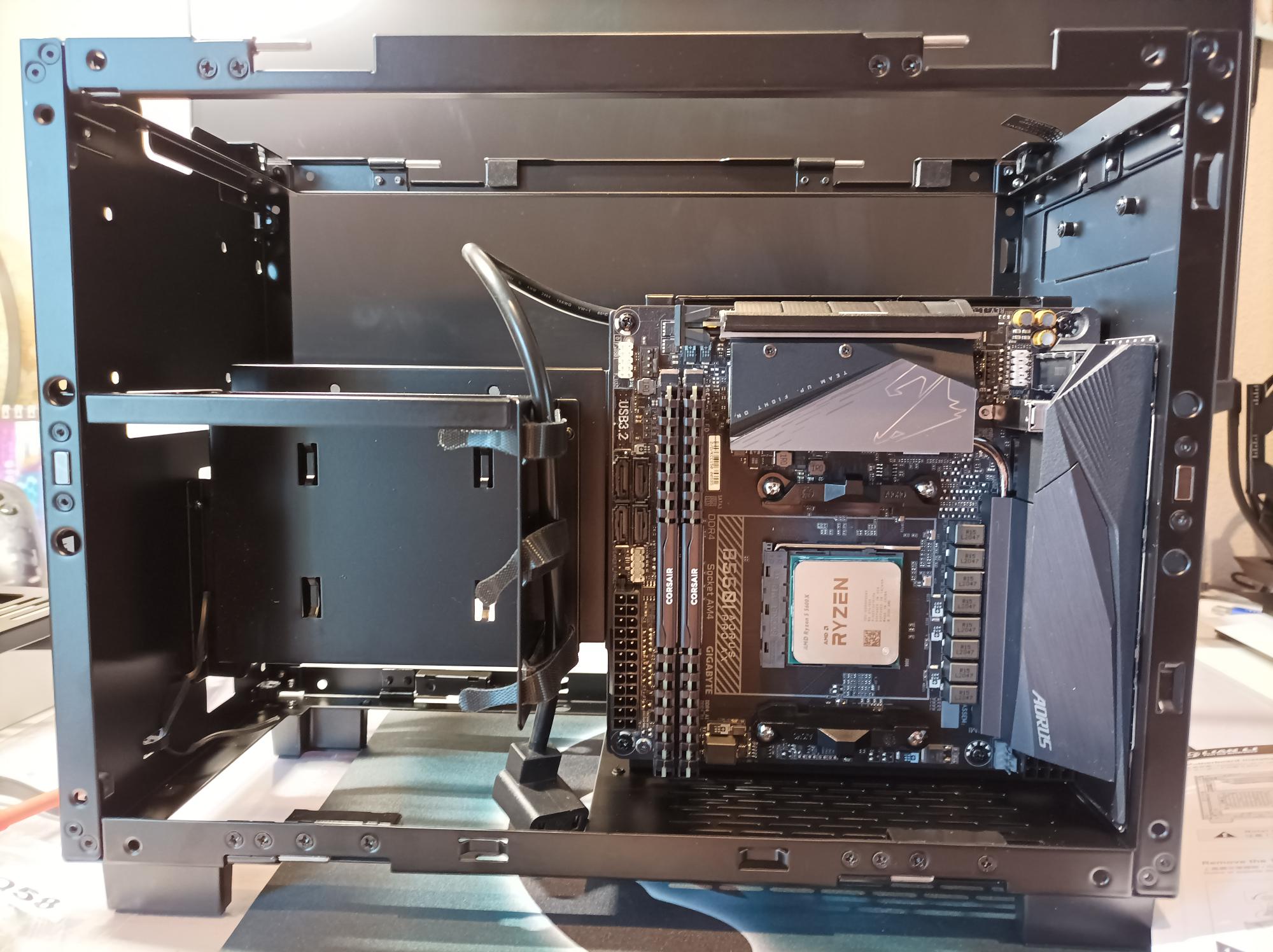

Der Einbau des Mainboards war super einfach, es passte zu 100% das fest verbaute IO Shield passte sofort in die Aussparung,
was nicht immer selbstverständlich ist, beim Velka 7 und DAN A4 Gehäuse musste ich das feste Shield meistens in die Aussparung quetschen
bis das Mainboard richtig gesessen hat.

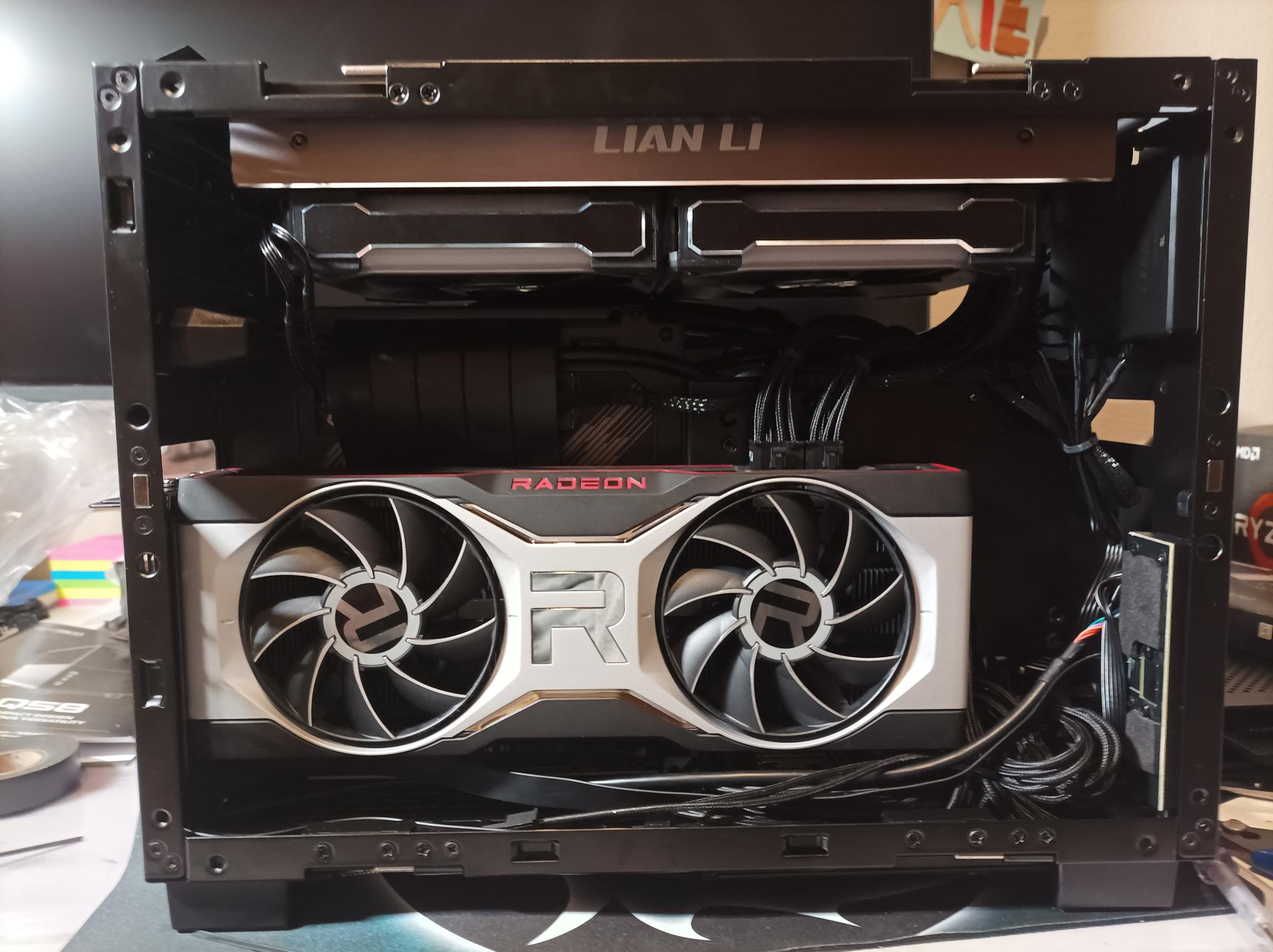

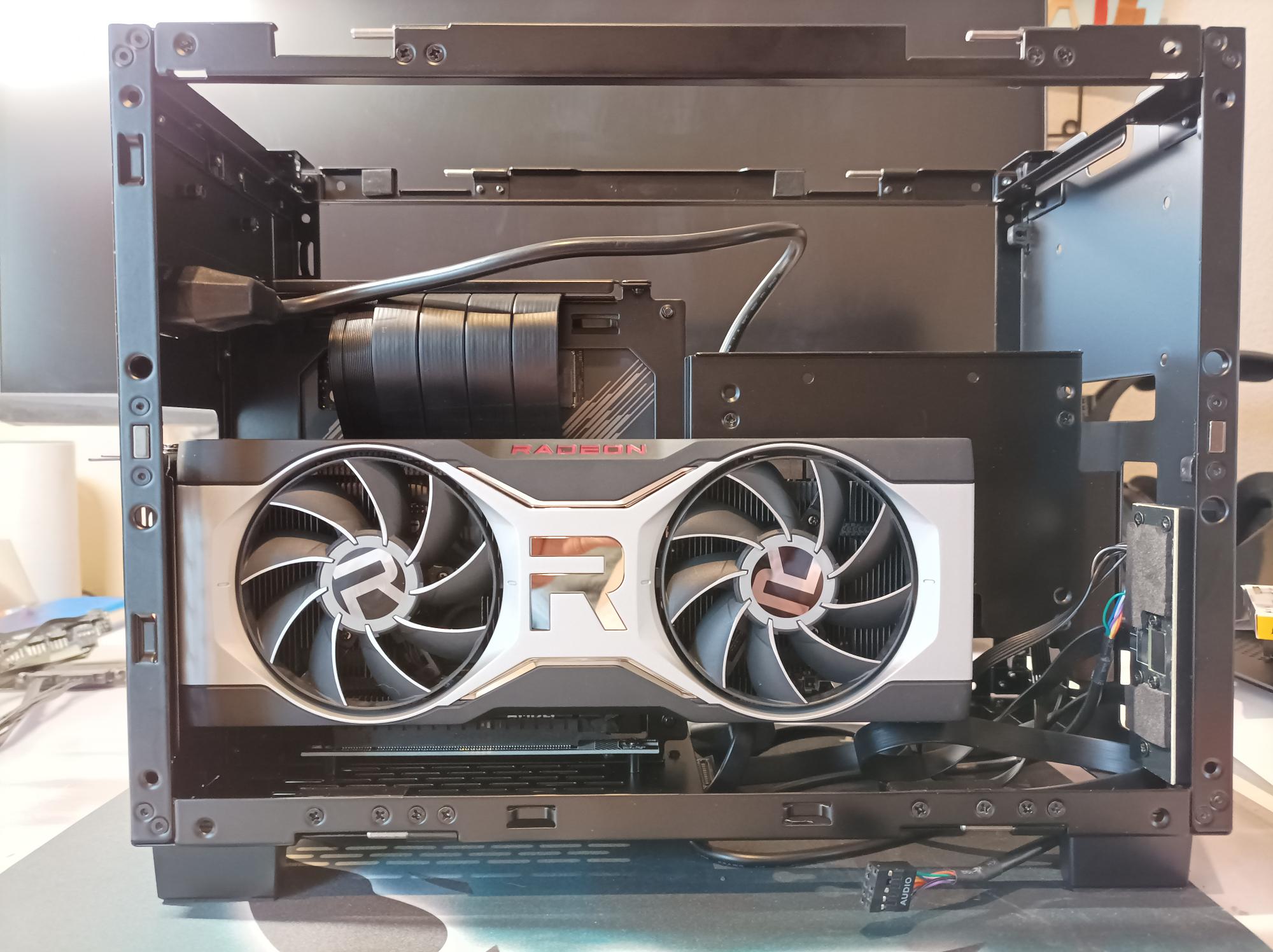

Ich habe mir extra eine relativ kleine 2 Slot RX 6700 XT Grafikkarte für mein voriges DAN A4 besorgt.
Den Platz für die Grafikkarte habe ich komplett unterschätzt
In das Gehäuse passt locker eine 3 Slot Grafikkarte mit bis zu 32,5cm länge
dadurch sieht selbst die mittelgroße Grafikkarte relativ verloren in dem kleinen Gehäuse aus.
Ich habe mir die Lian Li Q58 X4 mit dem PCI-E 4.0 Riser Kabel gekauft (Achtung es gibt auch die Ausführung W3, die hat nur ein PCI-E 3.0 Riser dabei)
Das Riser Kabel hat eine Top Qualität, ist super passgenau und ist noch einigermaßen Flexibel (im Gegensatz zum DAN A4 Riser)

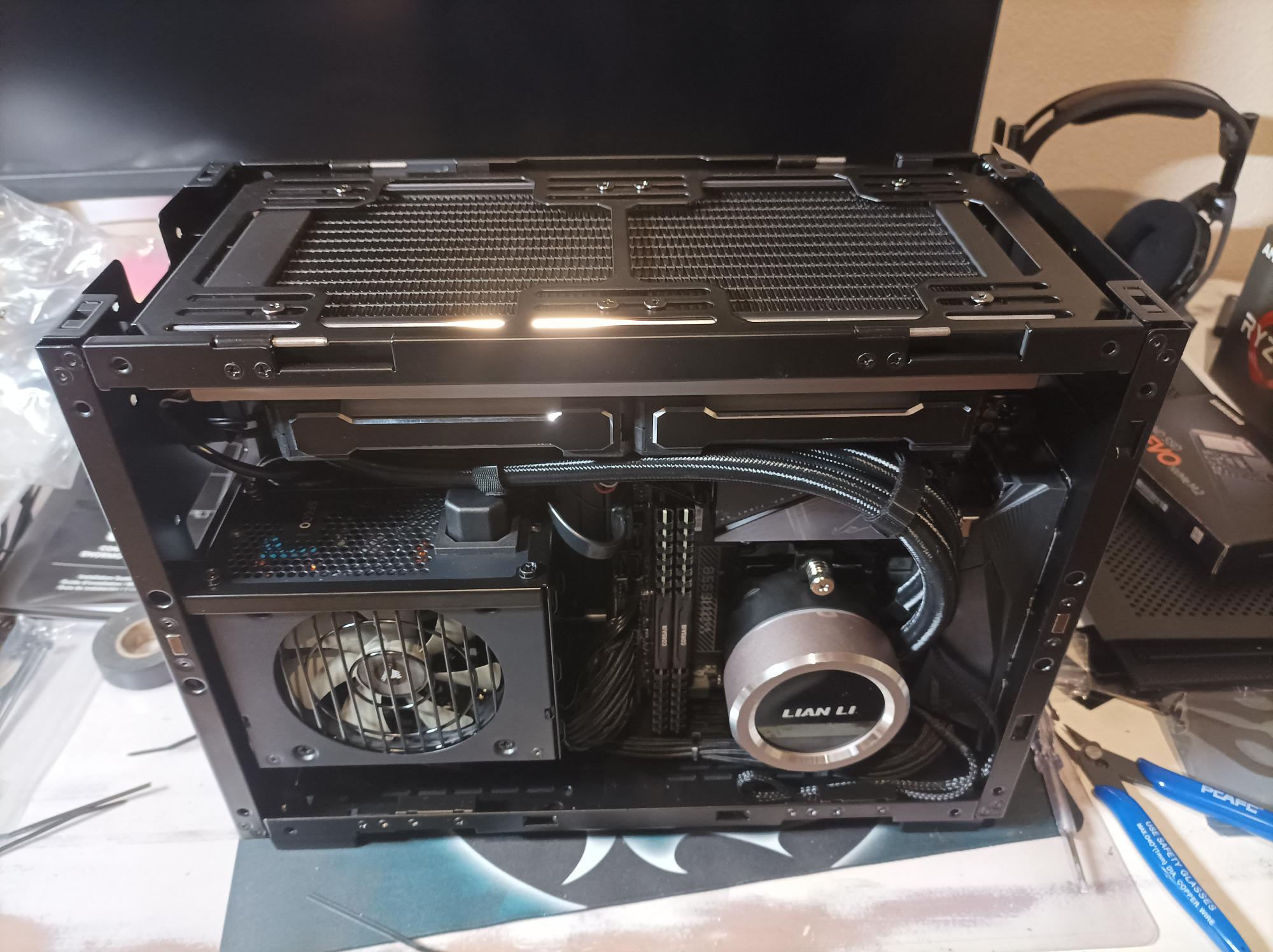

Jetzt erstmal zum Einbau der Lian Li Galahad SL 240 AIO Wasserkühlung.

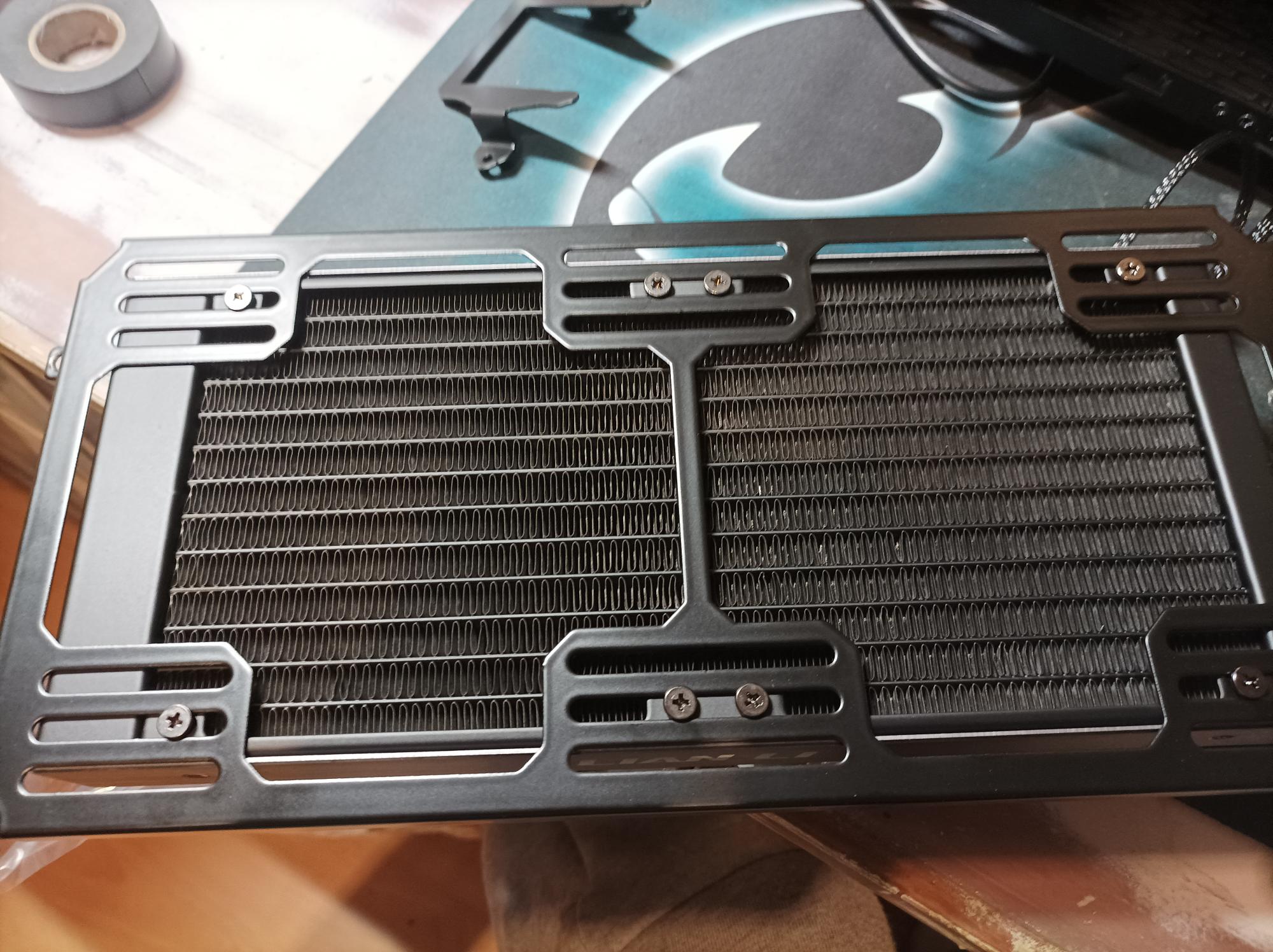

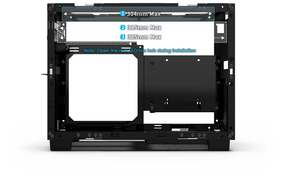

Unter dem Aludeckel vom Q58 befindet sich ein Rahmen für den Radiator, der sich bequem mit 4 schrauben lösen lässt, das vereinfacht den Einbau der AIO enorm.
Es passen Radiatoren von 120mm bis 280mm in das Gehäuse (Achtung bei 280mm Radiatoren, es Passen nur Radiatoren mit einer max. Länge von 320mm rein)

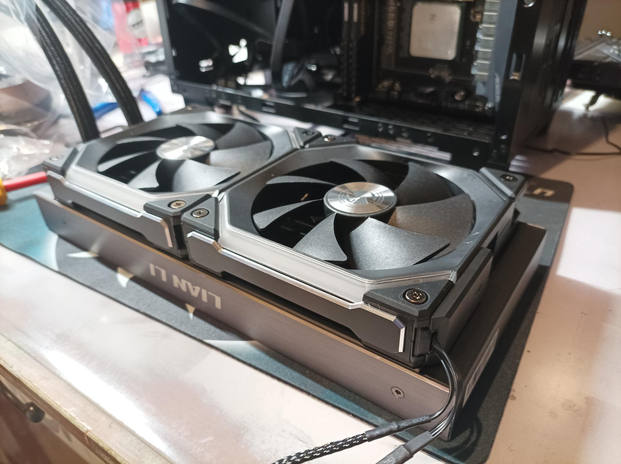

Der Radiator der AIO hat eine super Qualität, bei mir waren keine Finnen verbogen, Ich habe schon einige Beschwerden über das Vorgänger Modell gesehen,
einige User haben sich über verbogene Finnen beschwert.
Der Hauptgrund warum ich mich grade für die AIO entschieden haben, waren allerdings die absolut innovativen Uni Fan Lüfter, in Sachen Einbau und RGB.
Auch rein Optisch habe ich auch noch nichts vergleichbares gesehen!

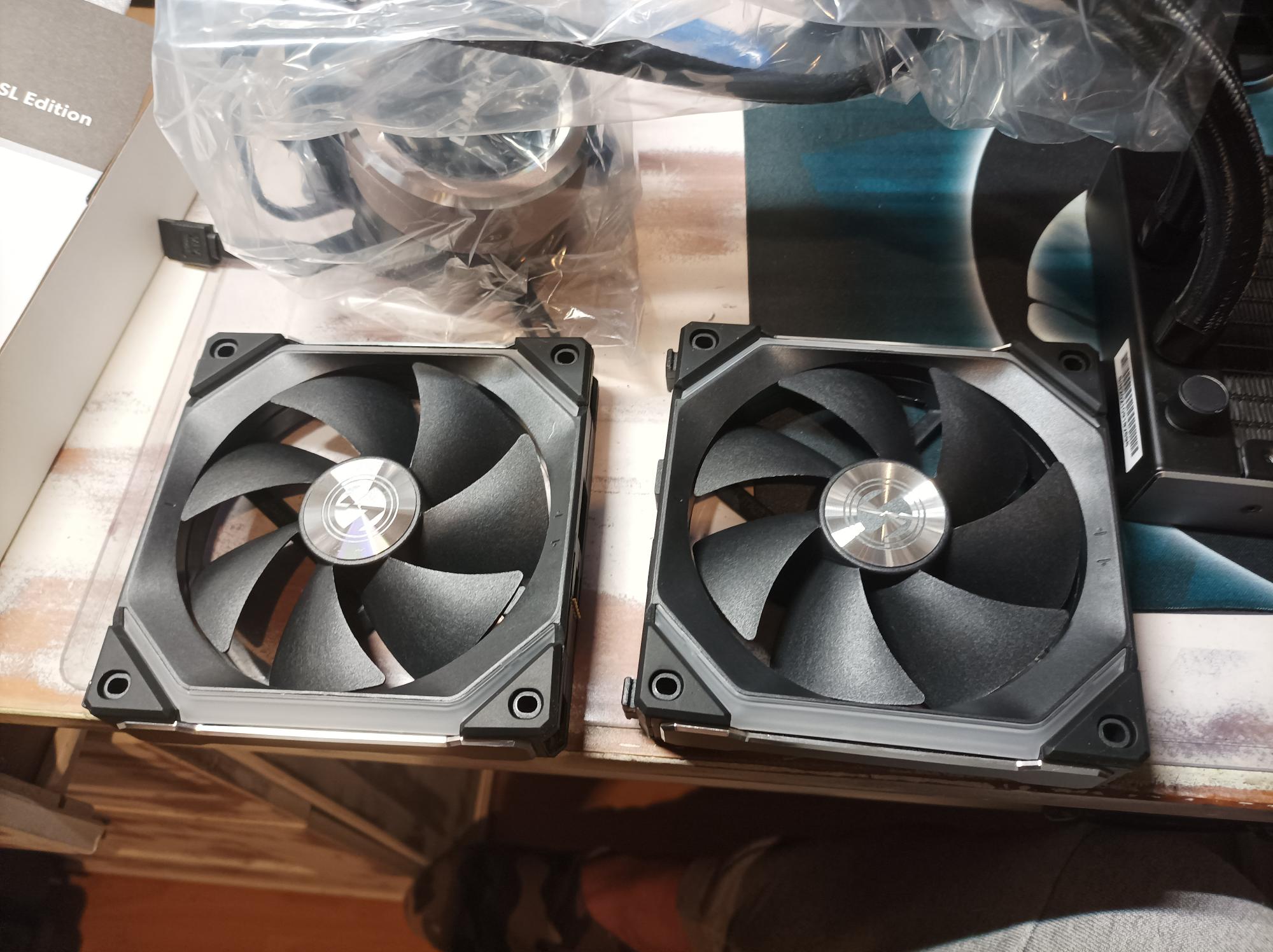

Die UNI FAN Lüfter kann man ganz einfach in der reihe zusammen stecken, das spart nicht nur eine menge Platz, sondern auch eine menge Kabel^^
In jeden Lüfter befinden sich 32 Digital adressierbare LEDs, die Lüfter selbst sind nicht beleuchtet nur das Gehäuse vom Lüfter leuchtet an 4 Stellen.
Die Qualität der Lüfter selbst ist Spitzenklasse, selbst die Haptik der Lüfter ist einmalig.
Was leider noch etwas Negativ an der AIO ist, das die Schläuche extrem steif sind, das verlegen der Schläuche ist ein krampf!
Zur Leistung der AIO schreibe ich weiter unten was.

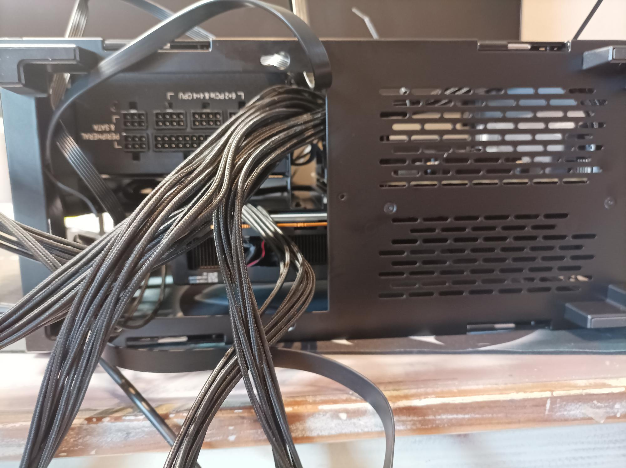

Ich habe noch nie so eine umständliche Anleitung gelesen zumal man gefühlte 100 Kabel anschließen muss, alleine 2x PWM aufs Mainboard, 1x USB aufs Mainboard 1x RGB 5V aufs Mainboard
1x SATA vom Netzteil zur Stromversorgung und vom CPU block gehen noch einmal 2 Kabel ab, die in den HUB gesteckt werden müssen, dann noch die 2 Kabel die vom Lüfter kommen 1x PWM 1x RGB
Welcher Volldepp hat sich das bitte einfallen lassen? zumal Lian Li Werbung für seine Unifan Lüfter macht, weil da ja nur 2 Kabel abgehen egal wie viele Lüfter man in eine Reihe steckt^^
Das alles in so ein Kleines Gehäuse zu quetschen ohne das ein gleich jedes Kabel entgegen springt ist schon eine Kunst.
Ich habe alleine 1,5 Std. mit dem Gehäuse verbracht alle Kabel. Inkl. PSU Kabel einigermaßen ansehnlich zu verlegen...........

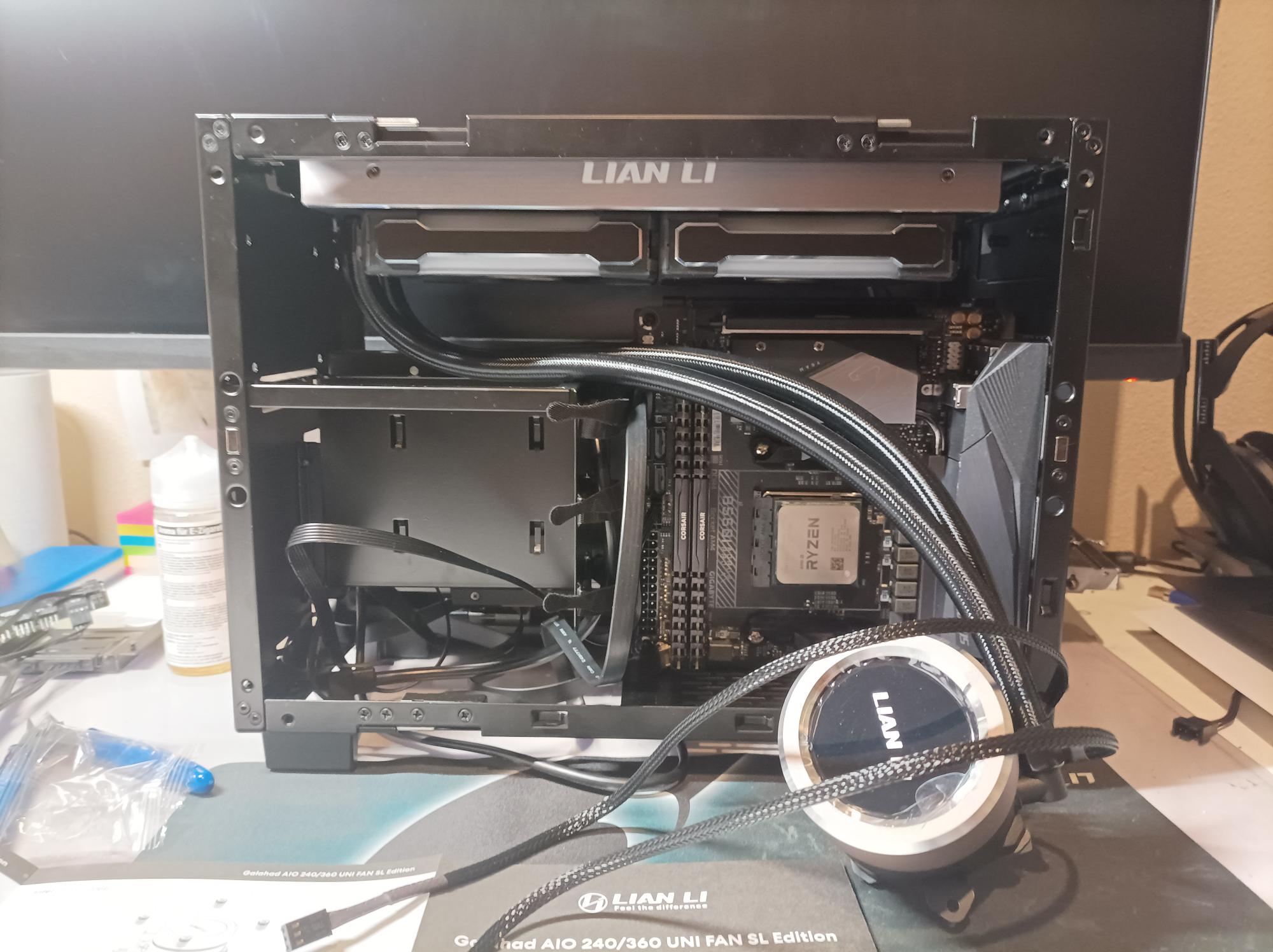

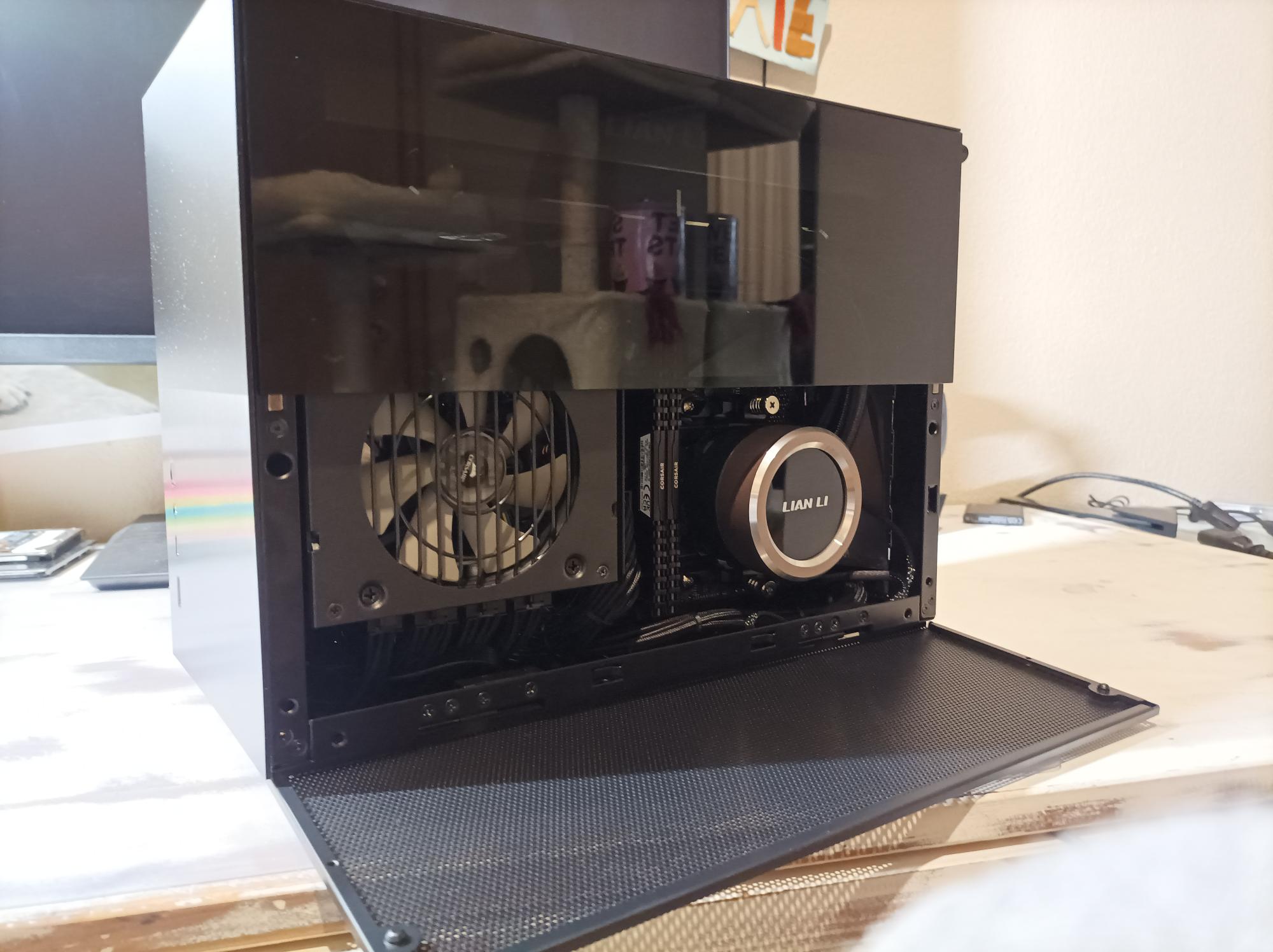

Wie man auf dem 3 Bild von oben sehen kann hat Lian Li das Gehäuse super durchdacht, man kann von unten an so einer Art Service Klappe, das Netzteil super mit den Kabeln bestücken.
Die klappe hat gleich 2 Funktionen, zum einen das man super an das Netzteil kommt, zum anderen lässt sich ein 120mm Lüfter an dieser leicht vertieften klappe befestigen.
Leider hat Lian Li da absolut nicht zu ende gedacht Punkt 1. was soll der Lüfter an der stelle mit frischer Luft versorgen, die Kabel vom Netzteil???
Punkt 2 durch die ganzen Kabel passt da nicht einmal mehr ein Noctua Lüfter mit einer Bauhöhe von 15mm drunter, egal wie man die Kabel verlegt.
Warum nur!? warum macht Lian Li die Vertiefung für den Lüfter nicht unter das Mainboard, wo es auf der einen Seite das Mainboard und auf der anderen Seite die Grafikkarte belüften kann???
Sehr lobenswert, Lian Li legt noch zusätzlich 2 Magnetische Staubfiilter für den Boden dazu...

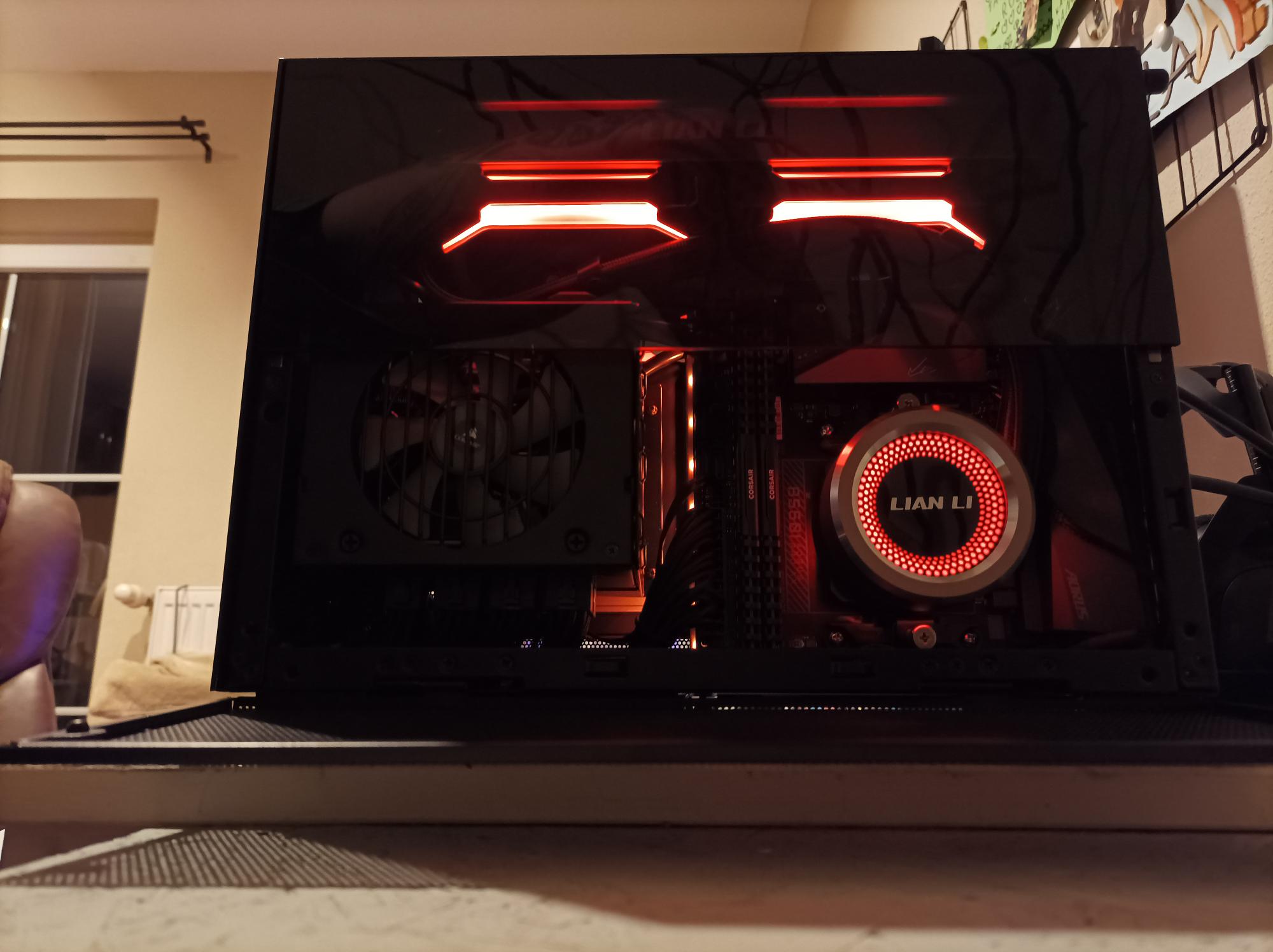

Hier noch ein Paar Fotos vom fertig zusammen gebauten Lian Li Q58 System.

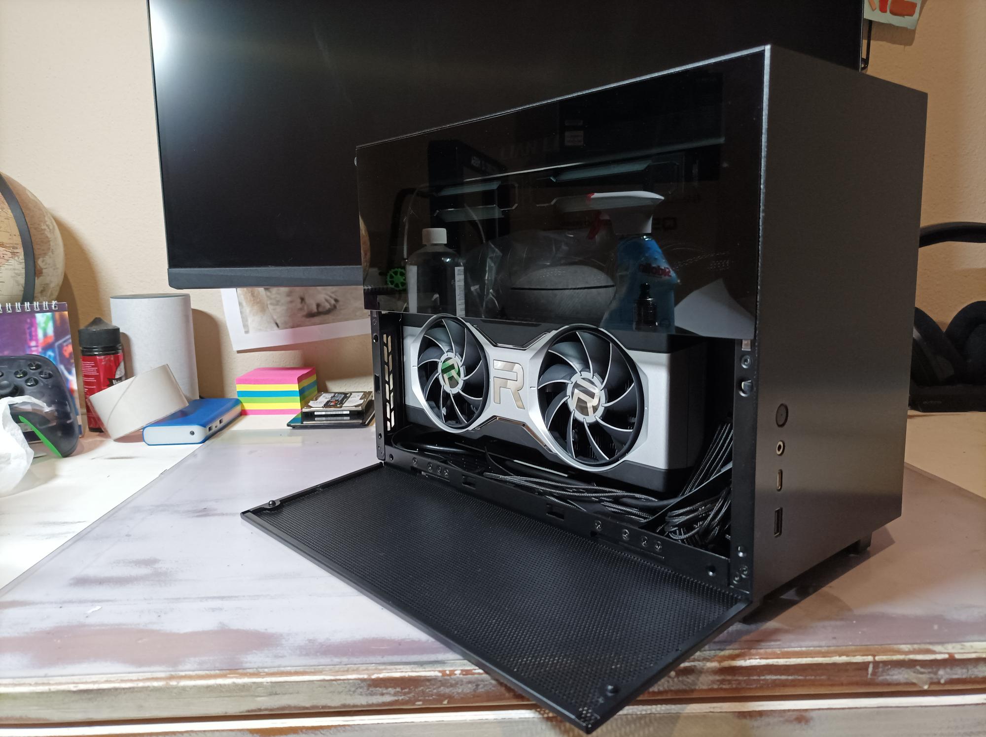

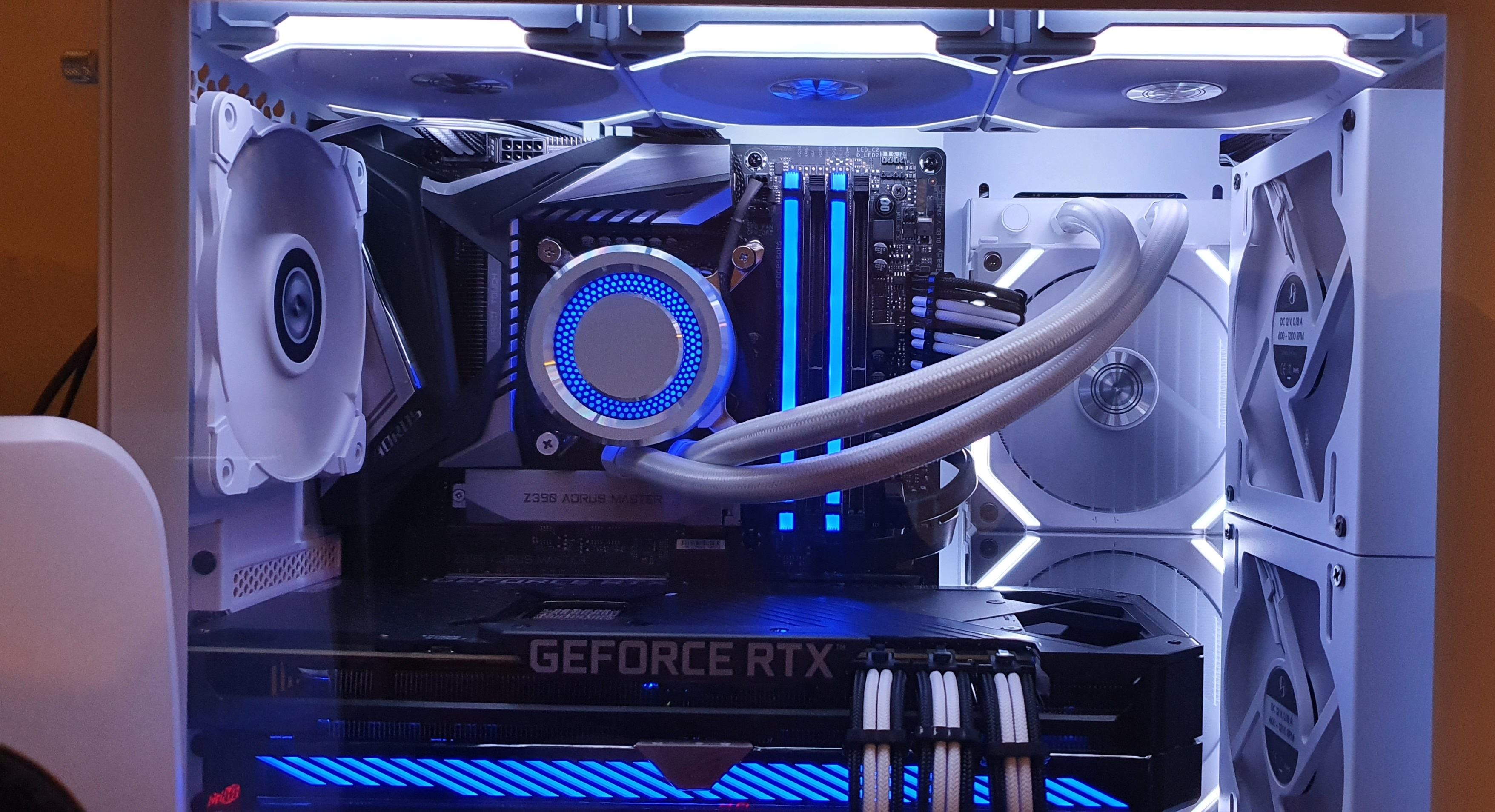

Leider ist mir dabei noch etwas negatives aufgefallen, die Seitenteile aus Glas, kann man nur nach oben klappen, wenn der Deckel vom Gehäuse entfernt wird.
Die unteren Mesh Klappen kann man immerhin so öffnen.
Man kann die klappen übrigens tauschen, man kann das Mesh auch oben einbauen und die klappen aus Glas unten einsetzten oder auf einer Seite komplett Glas und auf der anderen Seite komplett Mesh verbauen.
Wer sein Gehäuse komplett mit Seitenteilen aus Mesh bestücken möchte, zwei Seitenteile bekommt man für grade mal 20€ nachgekauft Klick!
