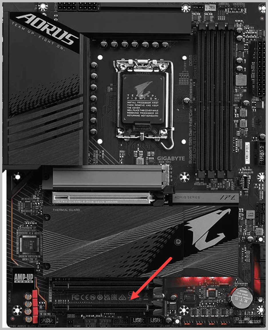

Ich habe ein altes Lian Li hier stehen, das bisher über den mitgelieferten Controller an einen alten PC angeschlossen war und als server fungierte.
Nun habe ich den Server aufgelöst und habe das Ganze in meinem derzeitigen Pc angeschlossen. Den Controller habe ich in den folgenden PCIE Sloe gepackt. Das board ist ein Gigabyte aorus Elite AX Rev 1.1
Laut den Spezifikationen hat der
Erweiterungssteckplätze
CPU:
  1. 1 x PCI Express x16 slot, supporting PCIe 5.0 and running at x16 (PCIEX16)
    * For optimum performance, if only one PCI Express graphics card is to be installed, be sure to install it in the PCIEX16 slot.
Chipset:
  1. 1 x PCI Express x16 slot, supporting PCIe 4.0 and running at x4 (PCIEX4_1)
  2. 1 x PCI Express x16 slot, supporting PCIe 3.0 and running at x4 (PCIEX4_2)

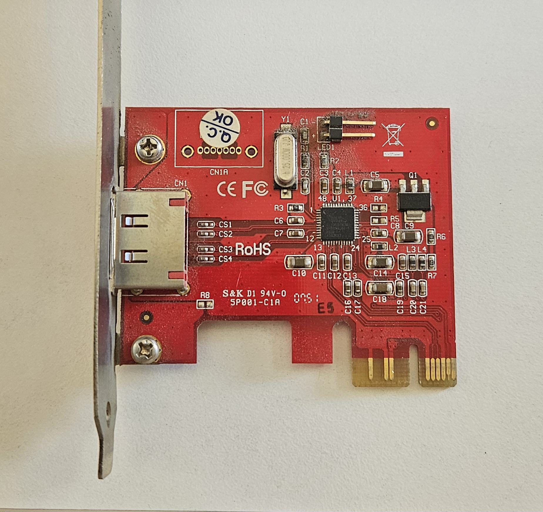

Der controller ist der hier

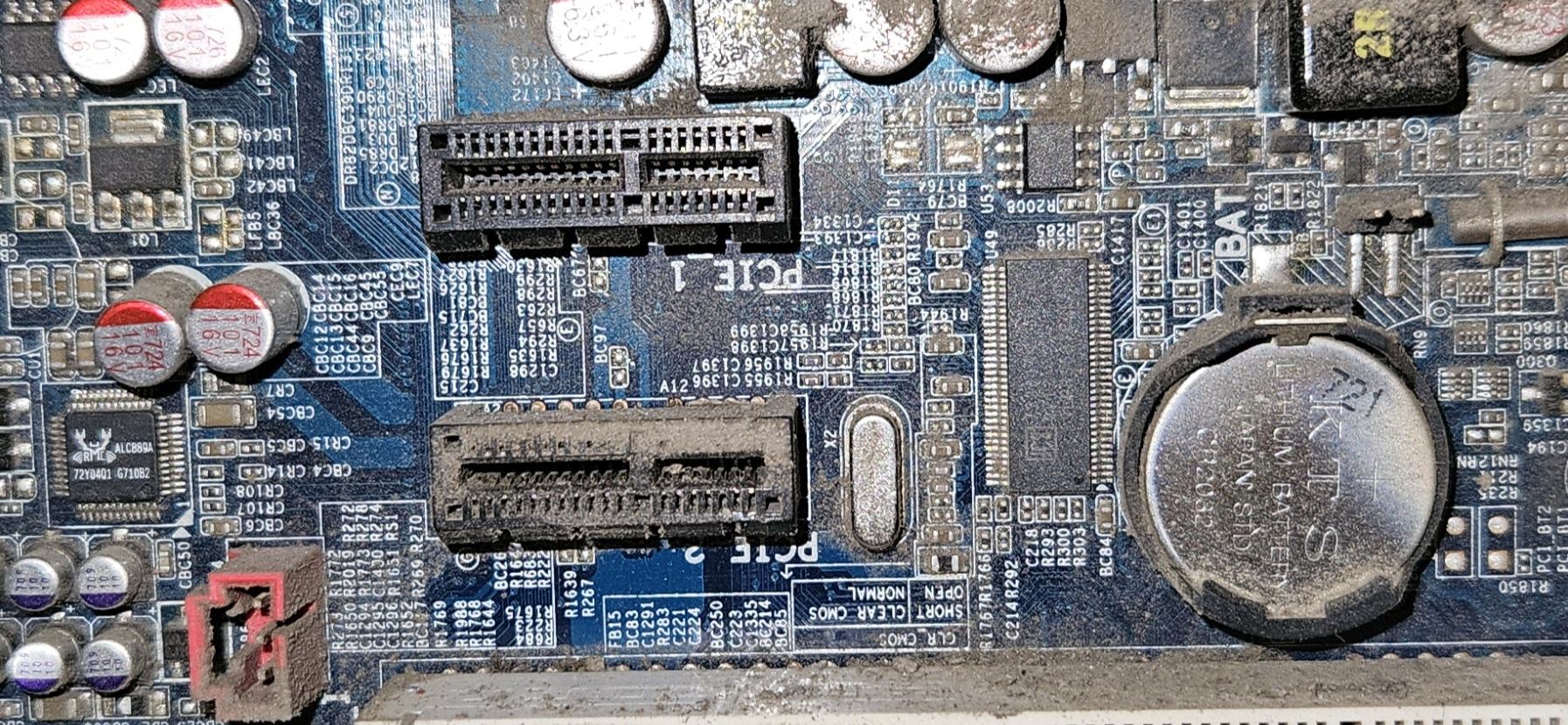

Auf dem alten alten board war der Controller an diesem Port angeschlossen
Wenn ich den controller verbaue erkennt er keine einzige Festplatte. Ich dachte es liegt am kabel das recht ramponiert ist und dachte das würde mit einem Esata zu USB kabel sicher gehen es erkennt aber nur eine Platte die anderen nicht die ich einbaue. Ich würde die gerne einzeln ansprechen.
Die vier jumper sind alle auf der "h" Position.
hat jemand einen Tipp?
Ich bedanke mich im Voraus
