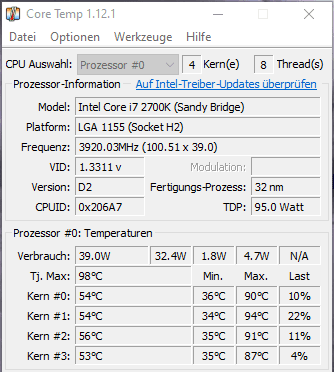

Ich brauche dringend Hilfe bei dem Liquid Freezer II 240.. Ich hab ihn neu, und nach der genauen Anleitung einbebaut. Hat alles super geklappt, aber er wird viel zu heiß.
Im Bios lag er schon bei 55°. Wenn ich im Google Chrom eine Seite aufmache, geht er hoch bis 68°. Mein Spiel (Taonga Farm) kann ich garnicht öffnen. Ich habe ihn schon
eine halbe umdrehung lockerer gedreht, aber er hat im Ruhezustand dann immer noch bei 50° bis 53°. Kann mir da vielleicht jemand helfen?

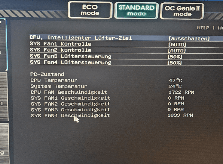

Auf welchem Fan Header steckt die Pumpe? Dein Board sollte einen pump_header Haben, der kann mehr A ab als der Rest. Dann im bios auf die "Lüftersteuerung" gegen und die "Fan kurve" von der Pumpe auf 60% stellen.
er steckt auf dem CPU Fan.. ein Pump-Header hat das Bord nicht..🤷‍♂️ Und im BIOS finde ich nur das was auf dem Bild ist ..und was ich da genau wo einstellen sollte oder soll weiß ich nicht genau..

das stimmt alles.. Die Abstandshalter heute auch nochmal fest gezogen..Und wie gesagt..im Bios finde ich nur das was auf dem Bild ist, und da weiß ich nicht weiter..:rolleyes2:
Was hast du bei CPU Fan als Kurve eingestellt?

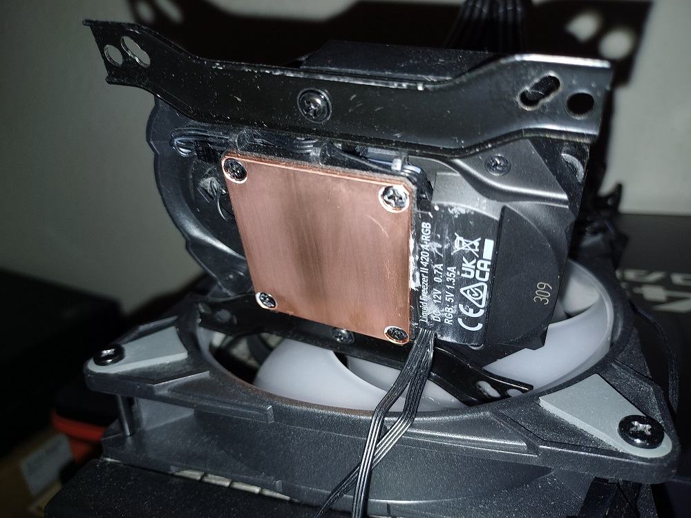

Stell doch mal bitte ein Bild ein wie die beiden Halterungen an der Pumpe montiert sind.
Werd ich auch machen morgen.. aber ich bin mir sicher das ich sie richtig herum aufgeschraubt habe..
Hier sieht es so aus:
Die zwei Halter kann man auch falsch herum anschrauben.
