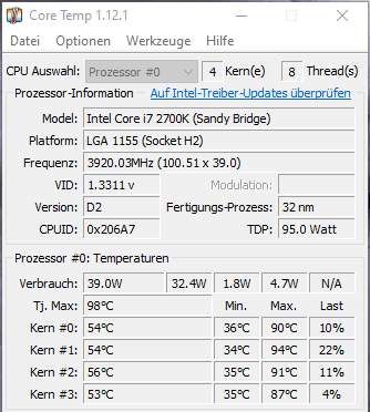

Hallo
Ich brauche dringend Hilfe bei dem Liquid Freezer II 240.. Ich hab ihn neu, und nach der genauen Anleitung einbebaut. Hat alles super geklappt, aber er wird viel zu heiß.
Im Bios lag er schon bei 55°. Wenn ich im Google Chrom eine Seite aufmache, geht er hoch bis 68°. Mein Spiel (Taonga Farm) kann ich garnicht öffnen. Ich habe ihn schon
eine halbe umdrehung lockerer gedreht, aber er hat im Ruhezustand dann immer noch bei 50° bis 53°. Kann mir da vielleicht jemand helfen?
Mein System
Board: MSI Z 77 M Power
CPU: Intel (R) core (TM) i7-2700K
Graphik zur zeit nur die auf dem Board Intel (R) HD Graphics 3000

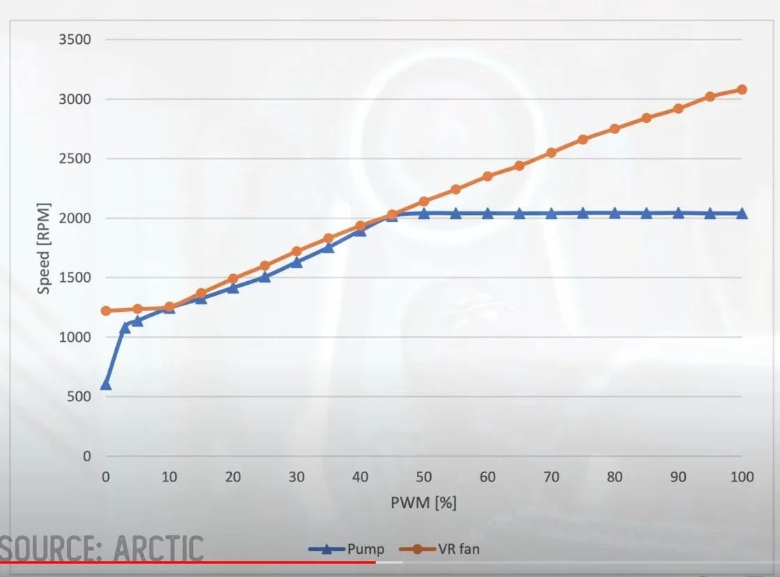

Lüfter, VRM Lüfter und Pumpe laufen zusammen.
Ein Pumpensignal gibt es nicht zum auslesen. Selbst wenn man die Kabel trennt.
Dafür eine Grafik im Netz.
Bereits bei 45% / CPU header / Lüftersteuerung läuft die Pumpe bereits auf 100%
ps: Mein vrm Lüfter hat gebrummt anstatt der Pumpe. Prüfe das bitte. Ich hab meinen VRM Lüfter einfach nicht angesteckt.
Viel Glück!
Viel Glück!

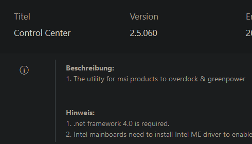

Mit den Control Center Programm hast du über Windows zugriff auf dein Bios. Vielleicht kommst du da weiter

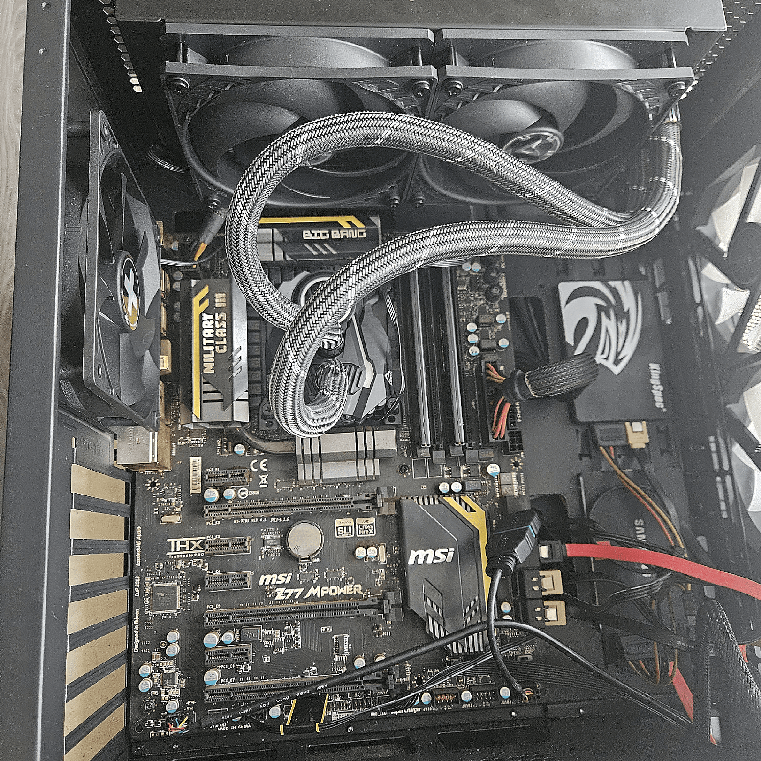

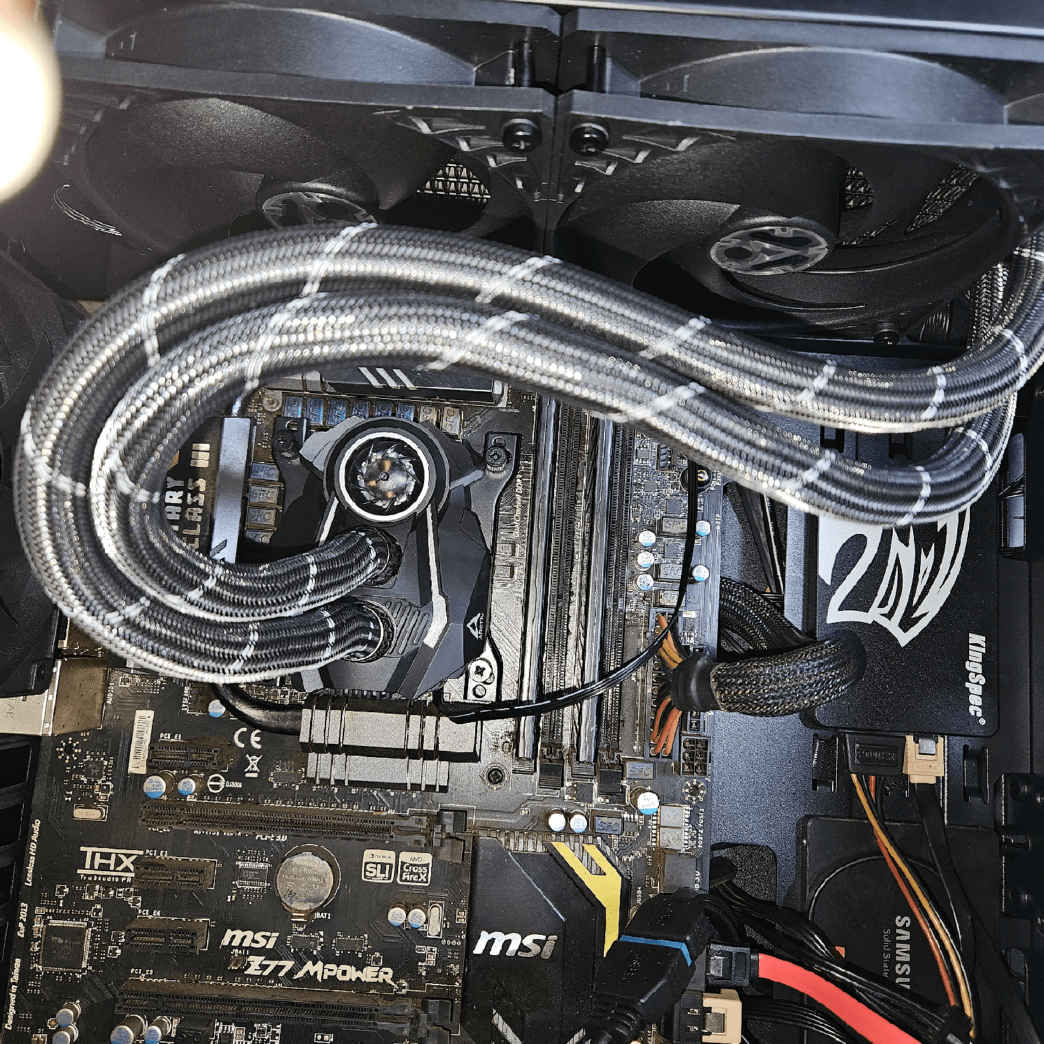

Komm erst morgen dazu Bilder zu machen.. 🤷‍♂️
Soo.. hier jetzt mal die Bilder von den Lüftern der AIO..
Und mir ist aufgefallen, das die CPU seid 2 Tagen ungefähr so um die 8°/10° heißßer wird wie nach den ersten 2 Tagen nach dem Einbau?
