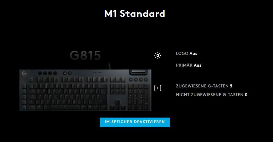

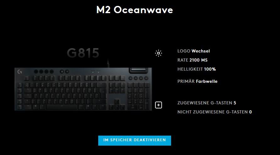

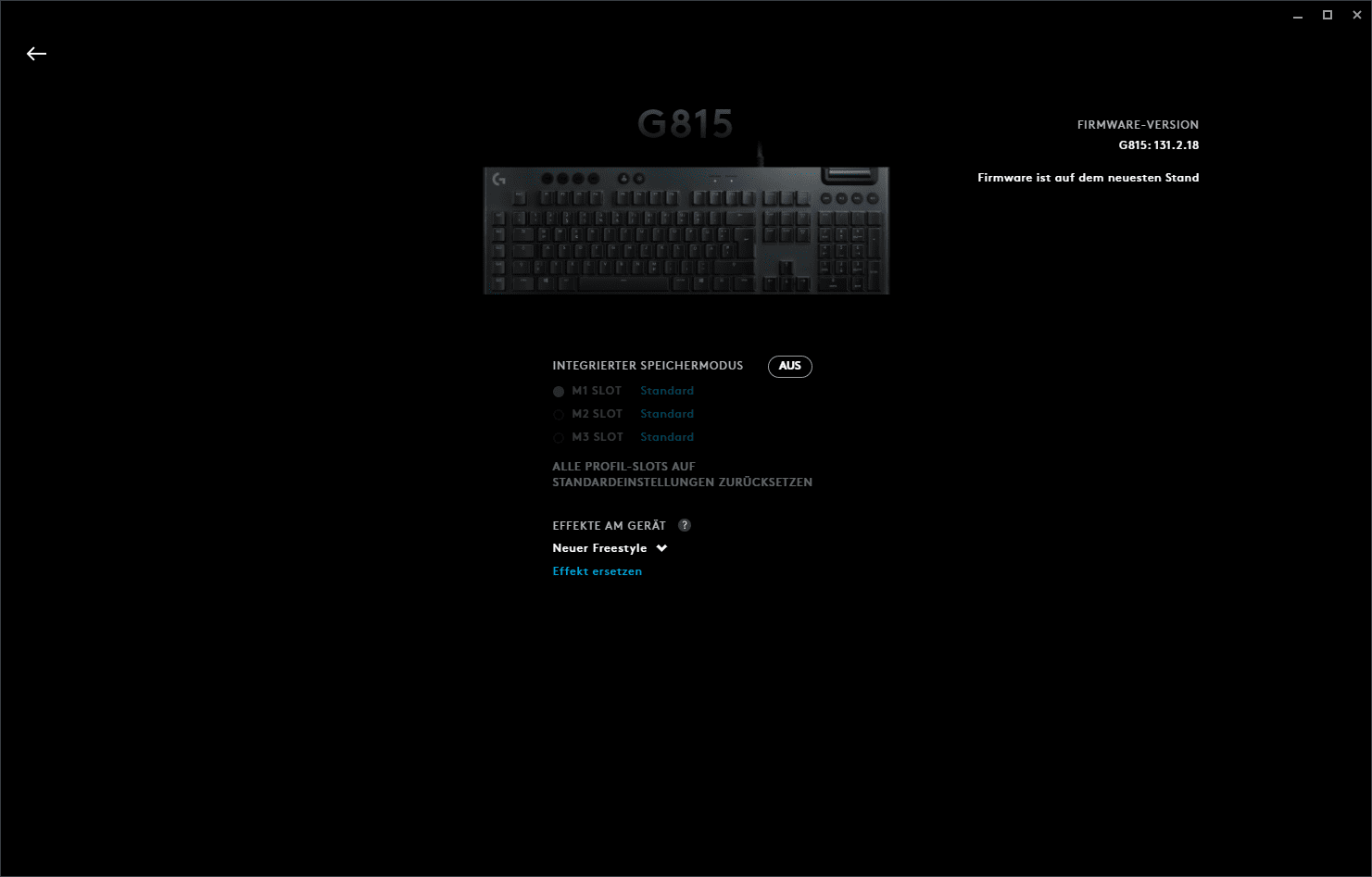

Hi,

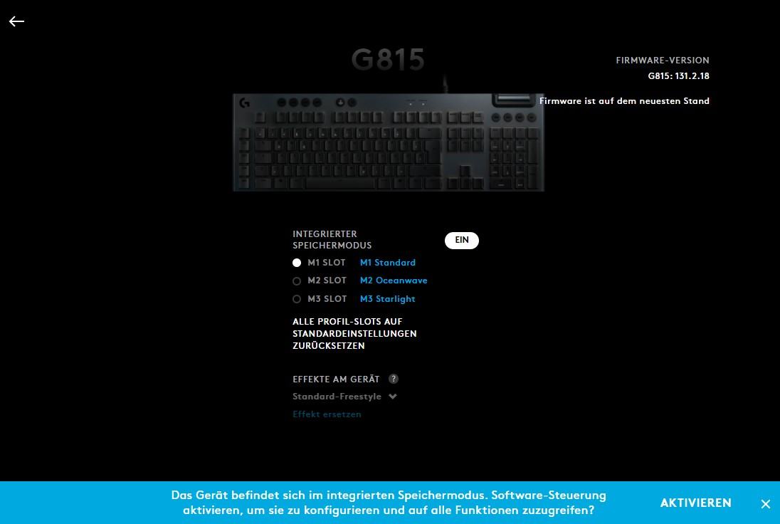

ich brauch mal Hilfe bitte - kapier die G Hub Software nicht. Macht mich wahnsinnig, um ehrlich zu sein. :wut:

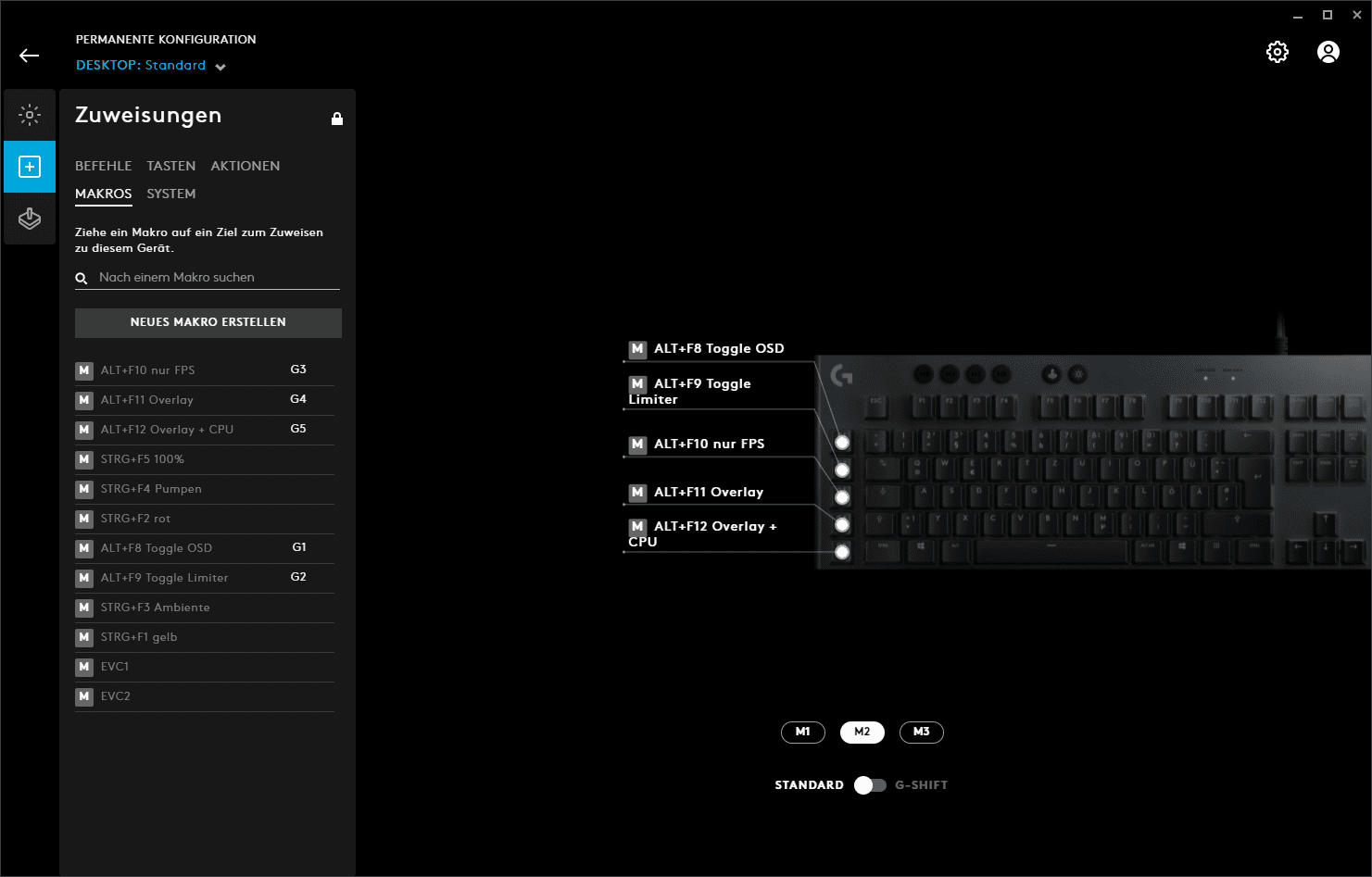

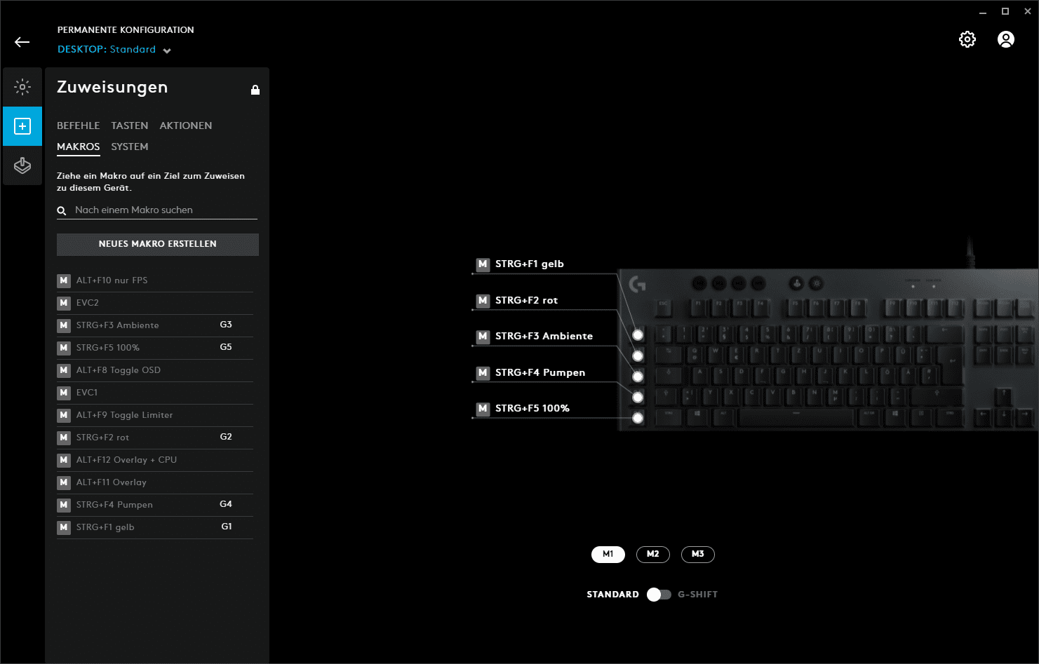

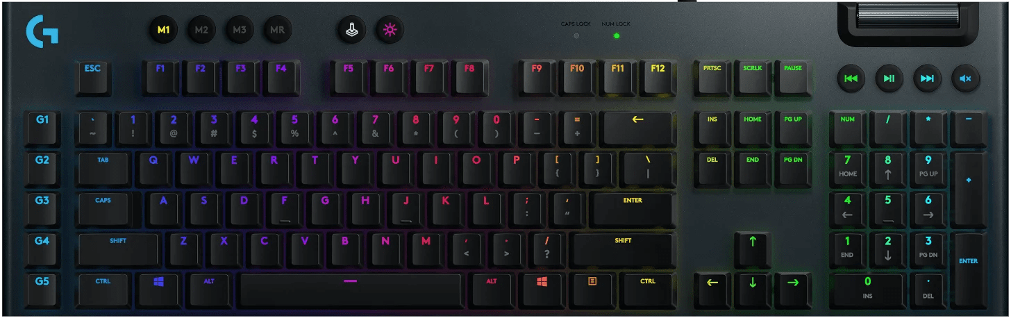

Auf dem G815 gibt es drei Speicherslots und fünf G-Tasten. In M1 und M2 steuern die G-Tasten mit Tastenmakros Licht, Lüfterkurven und Pumpendrehzahlen sowie das OSD in Games. M3 ruft Batchdateien für die Spannungssteuerung der Grafikkarte auf. Ziel ist, alle 3*5 Settings auf der G815 zu speichern, so dass die Software aus bleiben kann. Es gibt derzeit nur ein Profil "Desktop Standard".
Mit aktiviertem G Hub im Hintergrund funktioniert alles. Ohne Software aber nur die G-Tasten von M1. M2 und M3 dagegen nicht. Wie ist die exakte Vorgehensweise, um alle drei Profile so in die Tastatur zu speichern, dass ich sie mit ausgeschaltetem G Hub per G-Tasten bedienen kann?
Auch die Handbücher haben mich bisher nicht weiter gebracht.
Verständnisfragen:

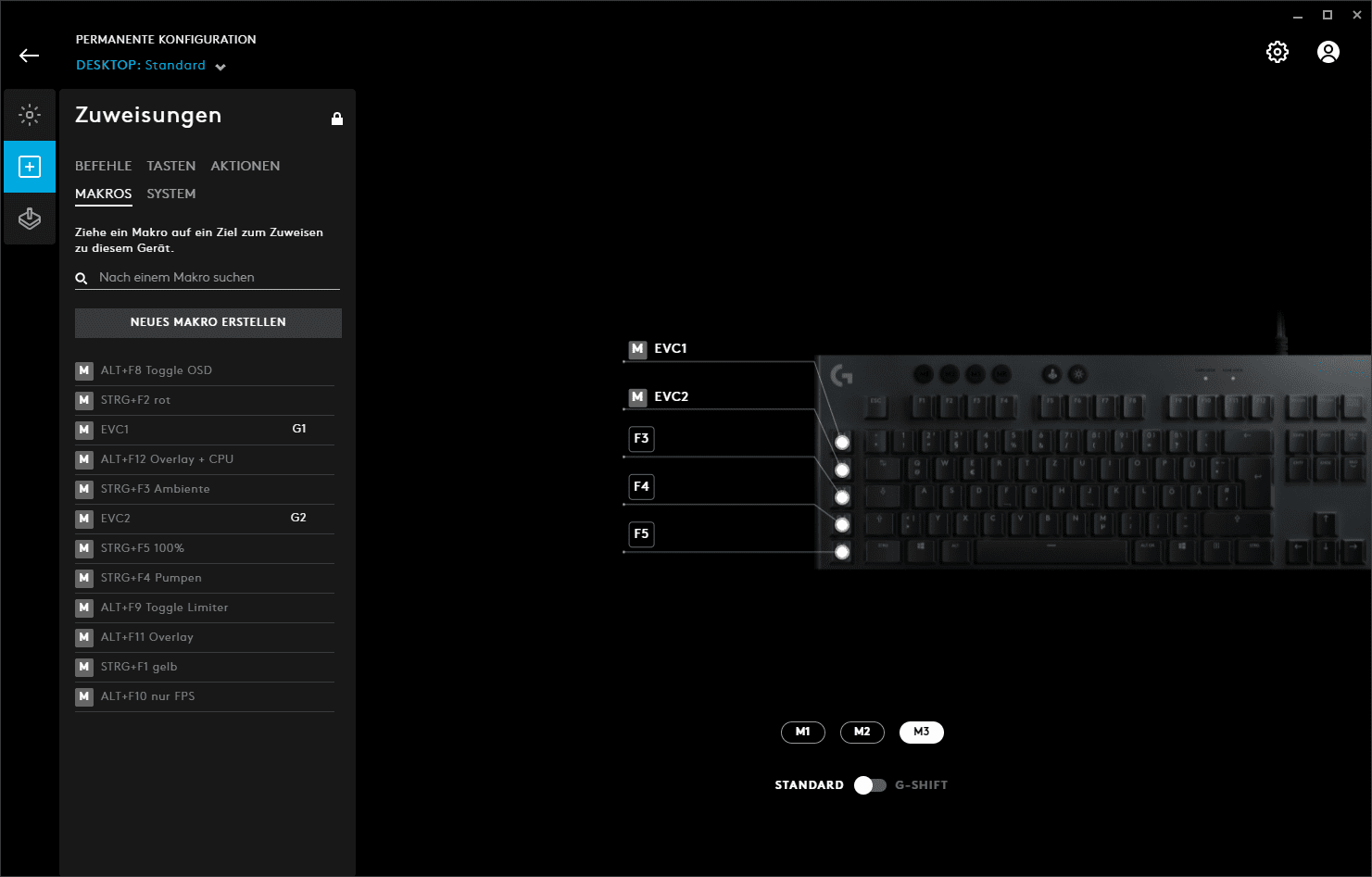

  1. Brauche ich neben "Desktop Standard" weitere Profile, um mein Ziel zu erreichen?
  2. Welche Rolle spielt das Schloss-Symbol (Permanente Konfiguration vs. Pro-Profil-Konfiguration?
  3. Ist G-Shift relevant?
  4. Wie speichere ich korrekt? Wenn es bei M1 gelungen ist, muss es doch auch bei M2 und 3 gehen?

3. G-Shift ist sowas wie eine Doppelbelegung. Beispiel: G-Shift einschalten und auf G1 G-Shift zuweisen und für G2 Windows Suche...
Wenn du jetzt G1 drückst ist G-Shift aktiv und du könntest über G2 die Windows Suche öffnen. Lässt du G-Shift los also G1 funktioniert G2 wieder als standart also das was im Profil hinterlegt ist. Das wird dir sogar optisch in der Software angezeigt wenn du die G-Shift Taste drückst. Probier es einfach mal aus ;)
Das ganze ist auf die Maus übergreifend und umgekehrt... also wenn du auf der Maus eine G-Shift Taste hättest dann würdest du dann mit meinem Beispiel auch die Windows Suche über die G2 Taste von der Tastatur öffnen können wenn du die G-Shift Taste auf der Maus gedrückt hältst. Und umgekehrt... also G-Shift Taste zb. nur auf der Tastatur und einen G-Shift Befehl auf einer der Maustasten. Drückst du dann die G-Shift auf der Tastatur (gedrückt halten) kannst du über die Maus und der entsprechenden Taste der du einen Befehl im G-Shift Modus zugewiesen hast diesen ausführen.

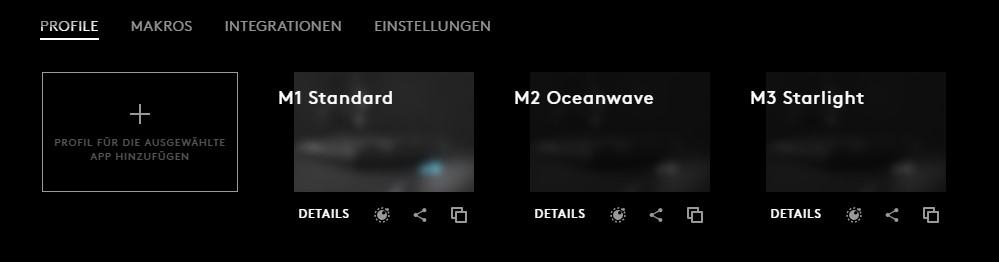

4. Ohne G-Hub funktionieren ja nur deine Profile die du im integrierten Speicher hinterlegt hast.

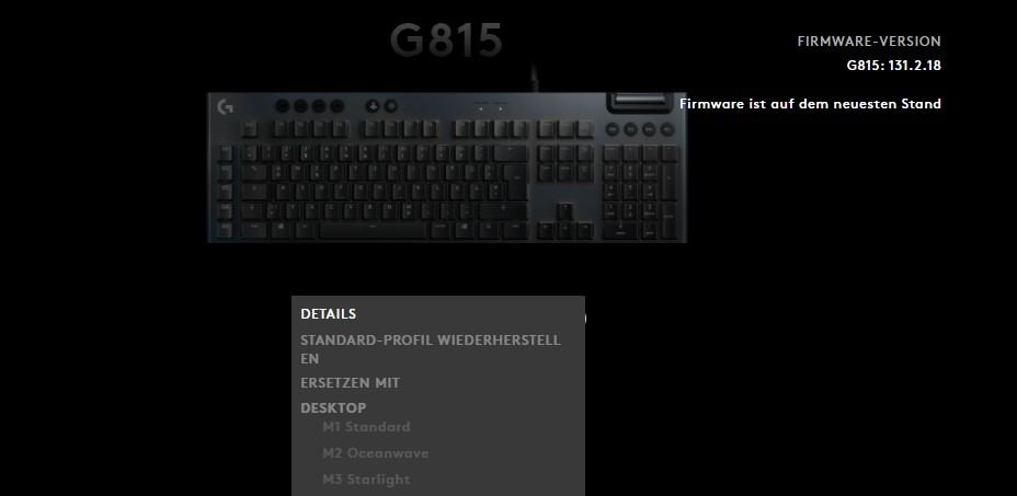

Blöde Frage aber hast du den integrierten Speicher mal eingeschalten und dann wie bei dir im letzten Bild auf M3 dein Standart Profil abspeichern lassen?
Integrierten Speicher Modus aktivieren und dann auf Standart klicken, anschließend nochmal auf Standart in der Liste und drauf klicken.
Dann erscheinen hinter Standart kurzeitig vortlaufende Punkte also sowas: Standart...
Das heißt das er dein Standart Profil dann entsprechend auf den jeweiligen Slot gespeichert hat in deinem Fall dann also auf den M3

2. Wenn das Schloss Symbol gelockt ist (also geschlossen und permanent) dann übernimmt er die Einstellungen zb. für Licht automatisch auf die anderen Profile.
Das heißt wenn du ein weiteres Profil anlegen würdest nennen wir es ShirKhan und du beim Standart Profil zb. als Beleuchtung Rot ausgewählt hast und bei ShirKhan aber Blau,
und dann oben das Profil von Standart auf ShirKhan wechseln würdest und das Schloss zu ist dann würde er automatisch auch für ShirKhan eine Rote Beleuchtung einstellen bzw. vom Standart Profil übernehmen. Wenn das Schloss offen ist und du wechselst das Profil von Standart auf ShirKhan dann bleibt ShirKhan Blau und Standart Rot.
In Ordnung. Wenn das Schloss Profile lockt, ich aber nur ein einziges Profil ("Desktop Standard") verwende, ist das nicht relevant für mein Problem.

Moin,
nach meinem Verständnis könntest du dein Problem wie folgt lösen:
Du brauchst für den Betrieb mit dem Internen Speicher je ein Profil für M1, M2 und M3 in denen du jeweils auf M1 bei der Tastenzuweisung deine Makros legst. Da du im internen Speichermodus mit den M1-M3 Tasten deine Profile durchschaltest, kann man damit natürlich nicht die drei möglichen Zuweisungen aus dem G-Hub Betrieb nutzen, die da je Profil zur Verfügung stünden.

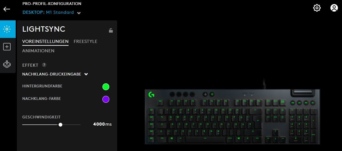

Folgendes funktioniert für mich:
  • Anlegen mehrer Profile. Z.B. "Grün" und "Blau". Dazu oben in der Mitte auf "Aktives Profil" klicken. "Desktop" wählen. Dann z.B. mit "Duplizieren" anlegen.
  • Zurück
  • In die Tastatureinstellungen gehen und Schloss ausschalten
  • "Voreinstellungen" wählen > wichtig!!
  • Jetzt jeweils das Profil wählen, z.B. "Grün" und so einstellen wie gewünscht. "Voreinstellungen" muss gewählt bleiben.
    Nicht darüber wundern, dass der Dialog teilweise kaputt ist. Hat man z.B. zwei Profile mit "Feststehend", einmal grün und einmal blau, so wechselt beim Wechsel zwischen den Profilen zwar die Tastaturvorschau, aber der Farbwähler ändert sich nicht > Bug
  • Einstellungen (Zahnrad)
  • Integrierter Speichermodus > Einschalten und nicht darüber wundern, dass dir unten sofort empholen wird ihn wieder zu deaktivieren :fresse:
  • Jetzt wie oben von Speedy beschrieben das Profil in den Slot laden.
  • M1, M2 oder M3 drücken
Das Profil wird gewählt und der Farbeffekt wird aus dem internen Speicher angewendet. Ist doch ganz einfach :d
Will man jetzt wieder ein Profil anpassen
  • Integrierter Speichermodus deaktivieren
  • Pfeil zurück
  • Profil anpassen. Z.B. Farbe ändern.
  • Jetzt wieder das Profil in den Slot laden. Auch wenn da schon das Profil dransteht das man haben will. Nochmal neu laden, so dass kurz die drei Punkte aufleuchten.
  • Mit M1, M2 oder M3 den Slot wählen
  • Tastatur zeigt den geladenen Zustand an
Noch krasser ist das Vorgehen, um ein eigene Farbbelegung dauerhaft ohne Software einzuspeichern.
  1. Einen eigenen "Freestyle" gestalten. Z.B. mit dunklem G-Logo, weil das nervt.
  2. Den angelegten "Freestyle" kann man dann unter Einstellungen (Zahnrad) als "Effekt am Gerät" als einen von zwei möglichen Effekten reinladen. "Integrierter Speichermodus" muss dazu aus sein.
  3. Hat man das gemacht, kann man den geladenen Effekt unter "Voreinstellungen" als "Effekt am Gerät" auswählen.
  4. Dann kann man das Ganze als Teil eines Profils in einen M-Slot im "Integrierten Speichermodus" wie oben beschrieben laden.

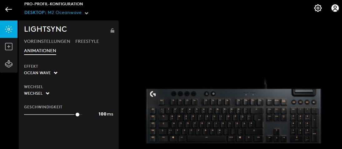

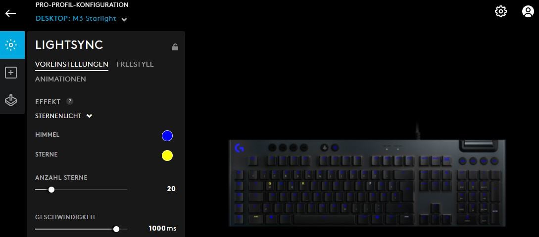

ich habe auch so meine Probleme mit dem internen Speicher und kriege es ums Verrecken nicht hin!
Ich habe 3 Profile angelegt. 1 für jede M1-M3 Taste.
Diese Profile sind wie folgt eingestellt:
Wenn ich die Tastatur nun in den integrierten Speichermodus bringe, passiert bei M1 und M3 gar nüscht und bei M2 wird mir dieser Regenbogen-Effekt auf der Tastatur angezeigt...
Sind manche Farbeinstellungen einfach nicht mit dem integrierten Modus kompatibel? Bei den Effekten in den Profilen M1 und M3 war ich im Bereich "Voreinstellungen" unterwegs, aber es wird nichts angezeigt. Bei M2 war ich im Bereich "Animation" unterwegs und es wird mir etwas angezeigt - zwar nicht das, was ich eingestellt habe, aber immerhin nicht nur dunkle Tasten =/
Was mache ich falsch?
EDIT:
Wenn ich die Details anschaue, dann wird mir bei M1 folgendes angezeigt:
Bei M2 folgendes:
Du hast das Programm so bedient, wie es jeder normal denkende Mensch tun würde. Das führt aber nicht zum Ziel. Hier waren Logitech Spitzenkräfte aus der Verwirrabteilung am Werk. Man bekommt Null Feedback vom Programm, was genau man jetzt gerade in den Speicherslot geladen hat und es gibt offenbar diverse Wege wo man nicht das lädt, was man vermutet zu laden.
Versuche nochmal für jedes Profil einzeln den Ablauf wie in "Will man jetzt wieder ein Profil anpassen" exakt wie oben beschrieben durchzugehen. Für jedes Profil jeweils den ganzen Ablauf von vorne bis zum letzten Schritt.
Und nimm "Voreinstellungen" nicht "Animationen" für M2.
Das ist ja das "brillante" an dieser Software. Sie glänzt mit absolut nichtssagenden Informationen. Da sollte aber "PRIMÄR Benutzerdefiniert" stehen, wenn das Laden des Profils aus der Software in die Hardware funktioniert hat.
