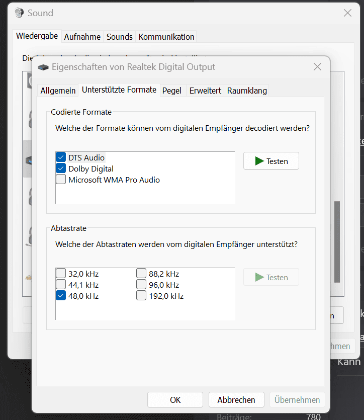

Wenn ich DTS Test in den Einstellungen mache bekomme richtigen Testsound aus allen Lautsprechern nacheinander, wie schaffe ich es das das in allen anderen Anwendungen auch funktioniert?

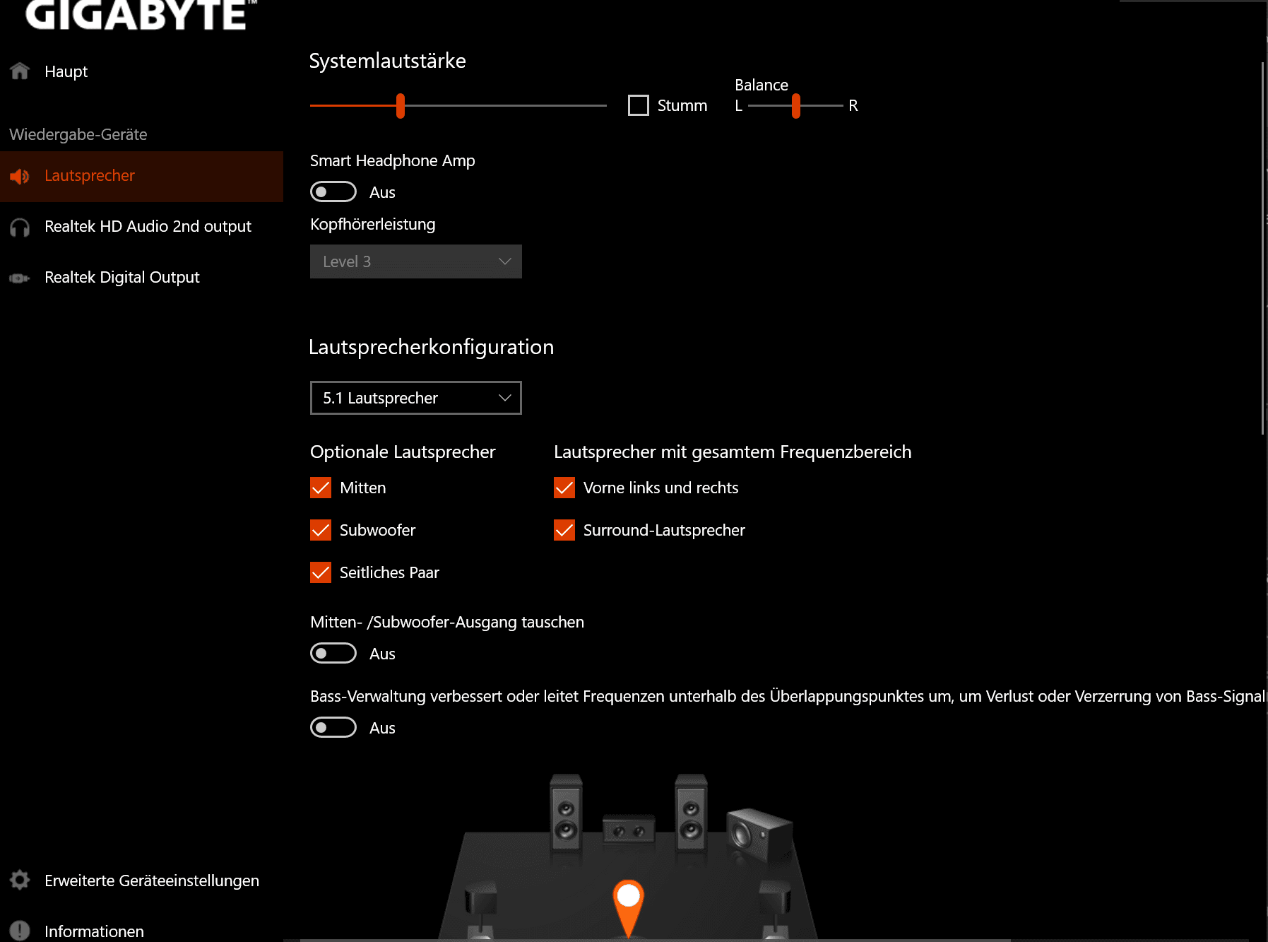

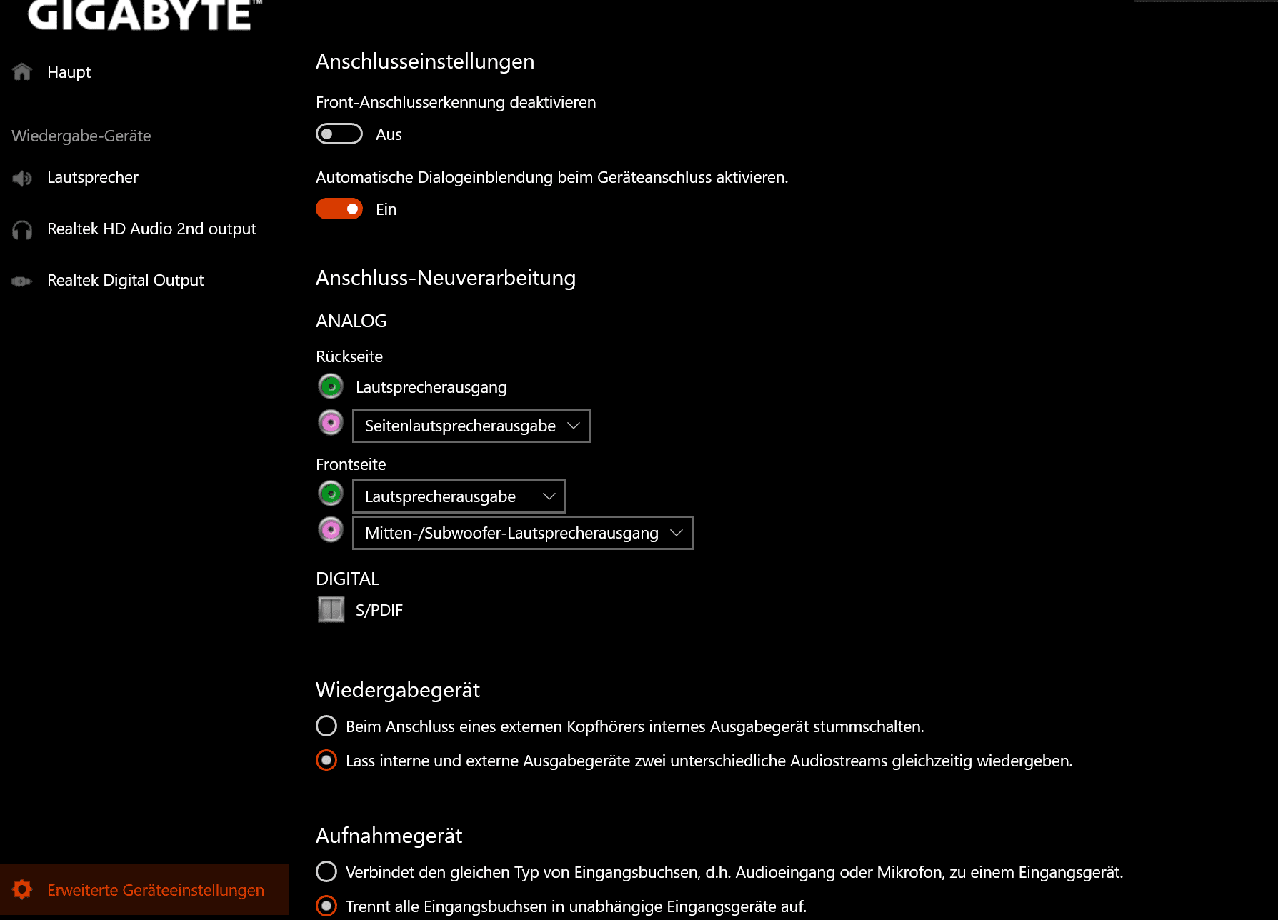

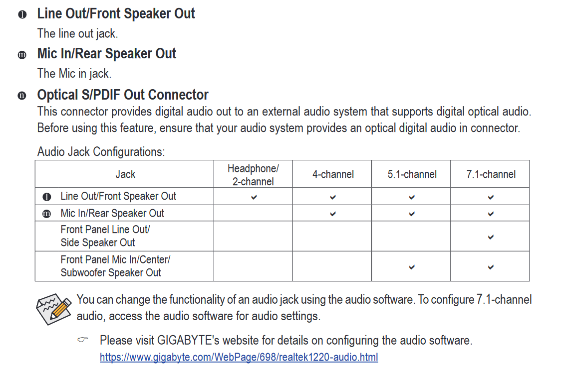

Also ich bin einen Schritt weiter, ich habe jetzt doch die Klinkenstecker nach folgender Anleitung vom Mainboard verbunden:
In der Software ist es folgendermaßen Konfiguriert:
Allerdings kommt aus der Mitte und dem Subwoofer nichts, was mache ich falsch?
